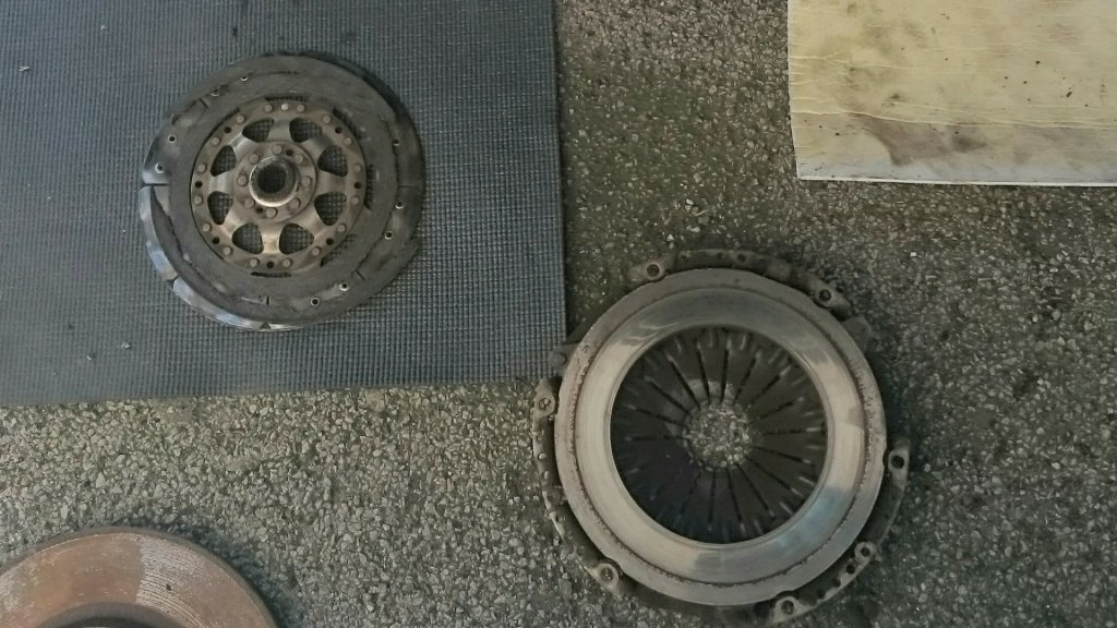

mico82 Opublikowano 9 Maja 2018 Opublikowano 9 Maja 2018 Jestem w trakcie wymiany sprzęgła i co do zębów to u mnie jest 23 tarcza/wałek, silnik BRB skrzynia GYA.
