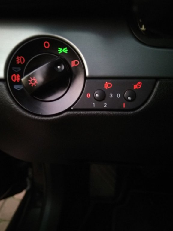

Włącznik działa jak powinien. Moduł sterowany jest poprzez podanie masy z włącznika. Ustawienie włącznika na 0 wyłącza clh.

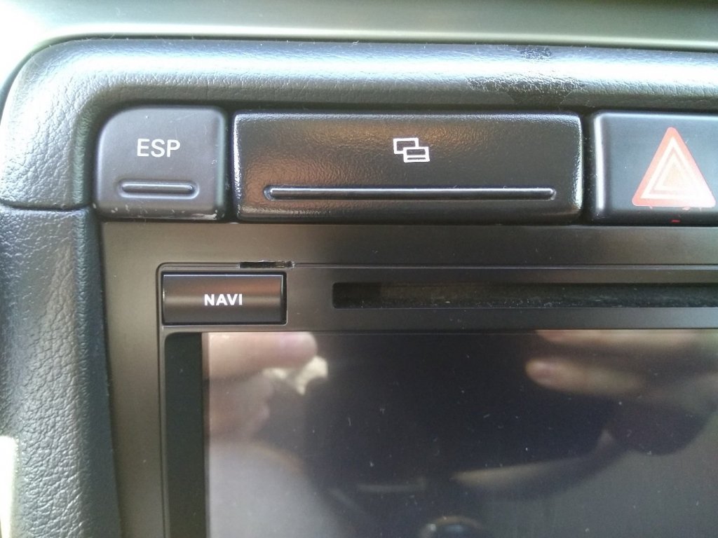

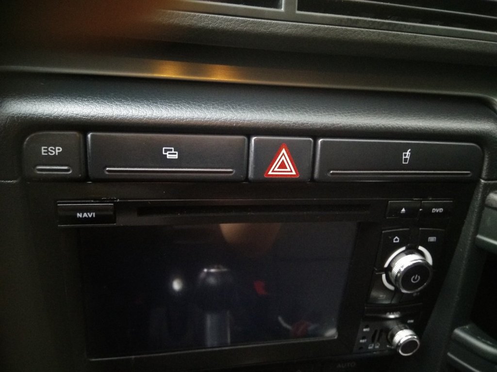

No i dziś nadszedł dzień odhaczenia kolejnego (co prawda małego) punktu planu :)

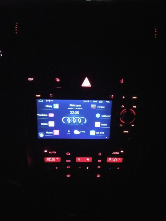

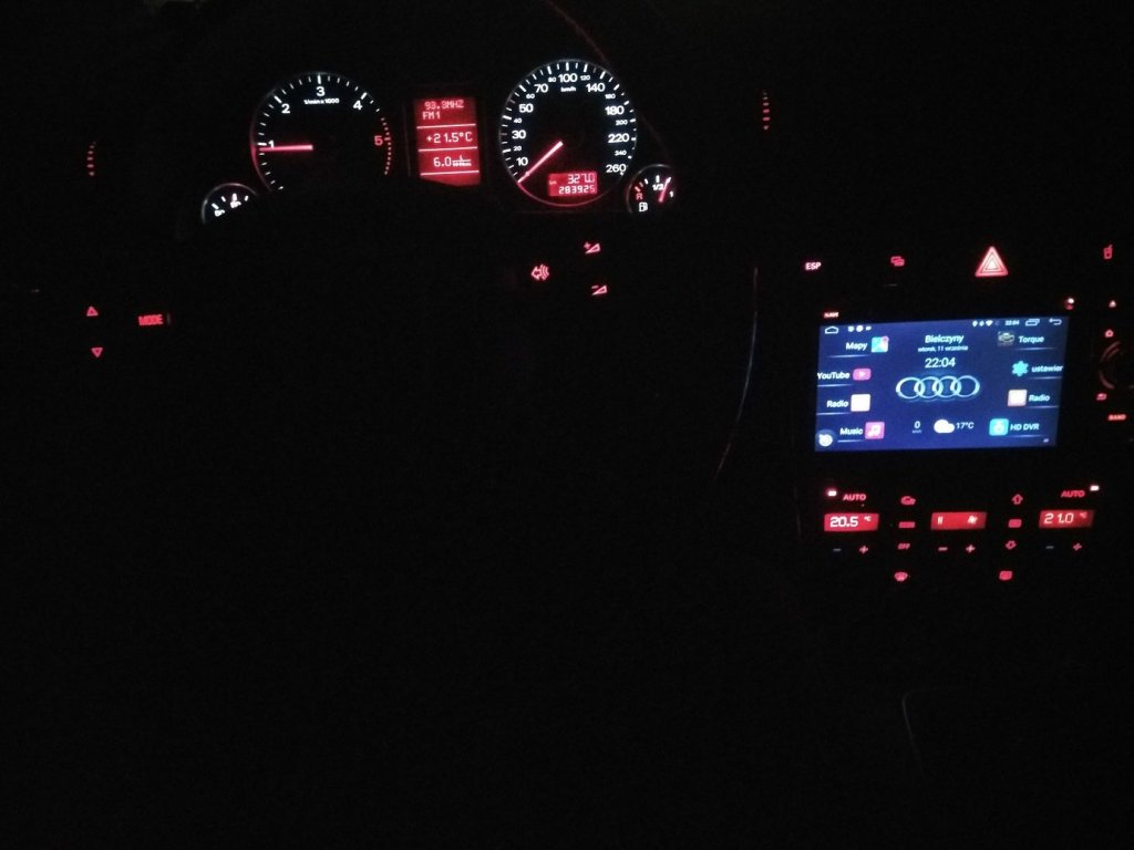

Udało się dziś zrobić iluminację 0 i 1 we włączniku CLH :) - za pierwszym razem włącznik działał ale bez iluminacji, okazało się, że nie podłączyłem jednego pinu - teraz chodzi jak należy.

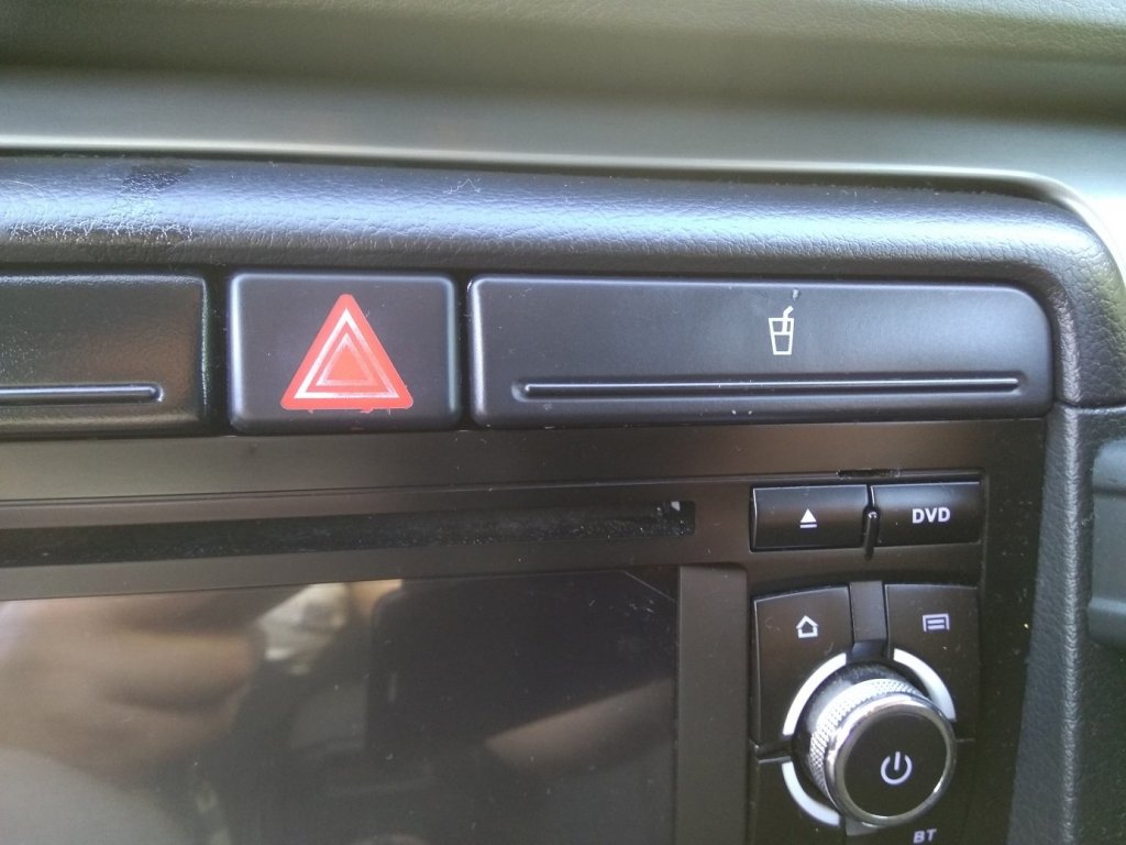

No i punk wieczoru - czyli wymiana mojego już raz malowanego wizytownika - który jakiś czas temu sam się otworzył i nie chciał już się zamknąć oraz kubka na lepsze z ori podświetleniem  :banan:
Przy okazji założyłem lepszy przycisk ESP i awaryjnych :banan:
No i wymieniłem jeszcze listwę tunelu znad kubka i wizytownika bo moja od kupna auta miała zaciek i ubytek w farbie.
Było tak:
Jest tak:

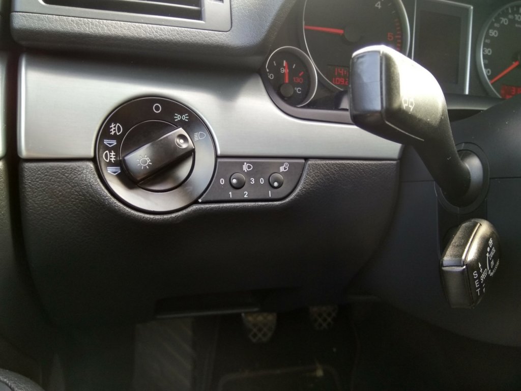

No i wpadł kolejny modzik - CLH z ori włącznikiem :banan:
Świetny mod. ;) Planuję sklonować go do siebie. Rozumiem, że wcześniej miałeś włącznik bez clh. Jak wygląda kwestia pinów do nowego włącznika? Kupiłeś razem z kawałkiem wiązki oraz wtyczki czy oryginalna wiązka ma wszystkie kable lub może rozwiązałeś to na inny sposób?

Więc tak - moduł mam firmy proeltec z czujnikiem światła.
wszystkie niezbędne kable są w skrzynce bezpieczników + włącznik świateł + moduł CE
W bezpiecznikach znalazłem stałe 12v i dołączyłem się kablem z dodatkowym bezpiecznikiem. 12V po zapłonie dałem z jednego z bezpieczników - nie pamiętam który musiał bym zerknąć ale zastosowałem rozgałęziacz z bezpiecznikami. Sygnał aktywujący z kierunków przy MCE (dlatego też potrzebny był włącznik aby dezaktywować CLH w momencie gdy w nocy trzeba było samochód zostawić na awaryjnych). Masa podłączona pod ori włącznik - kostka od włącznika bez clh z samą regulacją pasuje - trzeba tylko dołożyć 2 piny - jeden z masą (włącznik steruje właczenie/wyłaczenie clh poprzez podanie masy), drugi jest do iluminacji trzeba zrobić bypas z pinem od iluminacji regulacji świateł). Aby sprawdzić który pin jest masowy wystarczy sprawdzić pomiędzy którymi pinami występuje przejście po włączeniu clh na 1 i ginie po wyłączeniu na 0. Pod halogen podłączyłem się za włącznikiem świateł trzeba sprawdzić na którym kablu idzie prąd po włączeniu halogenów na włączniku - cała instalacja max 40 min :)

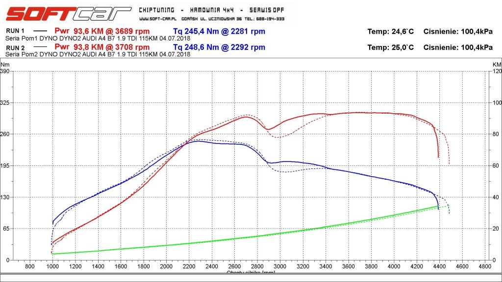

Panie (jeżeli jakieś są) i Panowie - udało się :)
Launia po wirusie :)
A tu wykresiki:
z przed regeneracji pompek i przed wszystkimi naprawami:
no i po regeneracji i po wirusie :)golden87 - dzięki za pomoc !!!

No rzeczywiście padlina wcześniej była.
Teraz elegancko te kreski wyglądają :ok2:
Przypuszczam że jest przepaść jeżeli chodzi o odczucia z jazdy.

Przepaść to mało powiedziane :D
Sporo zeszło na mocy przy słabych pompkach... teraz odrazu lepiej ;) pojeździsz trochę i znowu zacznie brakować bo się przyzwyczaisz ?
