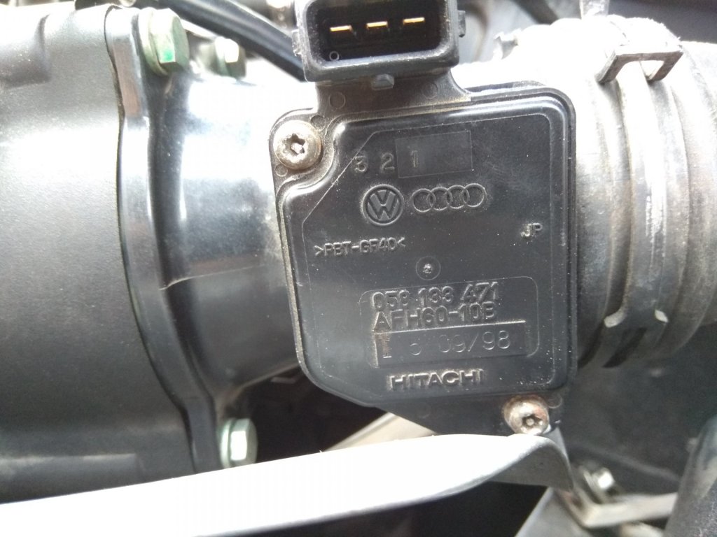

Wiecie może czy w silniku ADR 98 r jest oddzielny czujnik temperatury powietrza zasysanego czy jest on zintegrowany z przepływomierzem Hitachi 058133471 ?

Im więcej wpisów czytam tym większy mętlik (tego co się może popsuć) . A wersje przepływki masz taką jak ja (058..)  czy (037..) ?

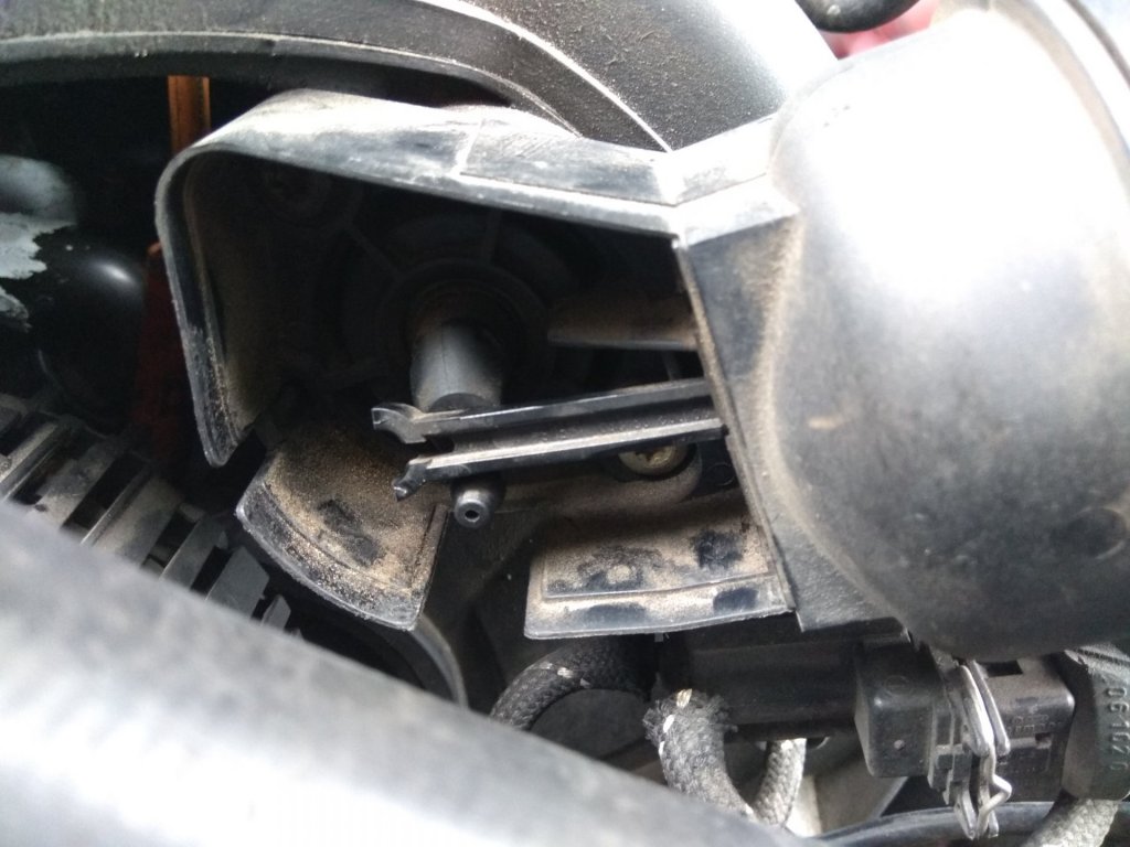

Macie w adr jeszcze coś takiego jak siłownik klap kolektora(pęka membrana i łapie lewe powietrze)
Gdzie dokładnie są te siłowniki ?
Nie chodzi mu po prostu o tą dźwignie co idzie od gruszki podciśnienia ?
Ale w ADR nie ma gruszki podciśnienia, gruszka jest od 2000 roku w ARG.
Mi to śmierdzi reduktorem bo już ma nalatane 60 k a falowanie mam tylko na LPG.
To ten drążek idzie gdzie jak nie do gruszki podciśnienia?
