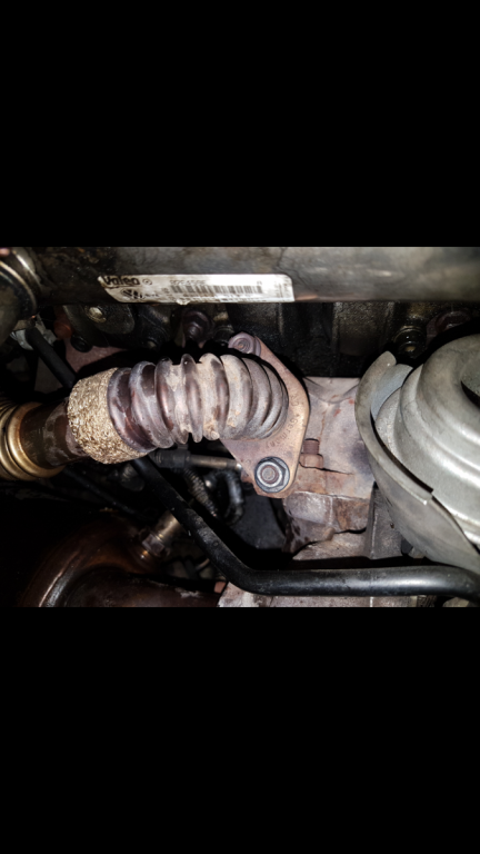

Turbina była regenerowana, bo mechanik stwierdził, że ma luzy na wirniku... Pan który to robił wymienił również zmienną geometrie, bo stara miała coś z kątami. Wyszło to przypadkiem, przy wymianie rozrządu, ogarnięciu pompy - imbusa. Oddałem samochód też, bo miałem pisk w przedziale obrotów 2-3 tysiące... I niby nieszczelność była na łączeniu (na fotce)

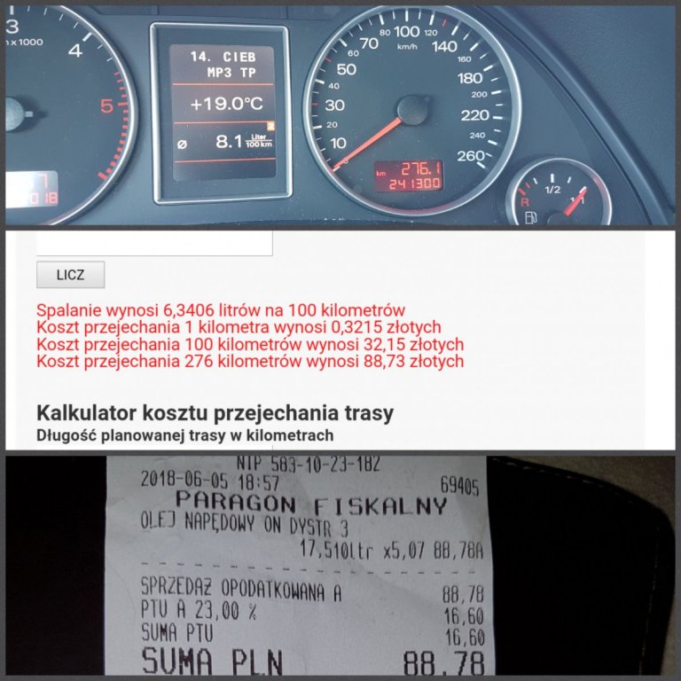

Żeby w miarę rzetelnie ocenić spalanie to zalej go pod korek , zrób chociaż ze 200-300 km i na tej samej stacji i z tego samego dystrybutora znów zalej pod korek i policz ile wychodzi :hi:

Tak, wszedł w tryb awaryjny. Po około 30 km, a zrobiłem ich teraz 140. Zatankowalem do pełna i jak wrócę zatankuje też - wyjdzie mi coś koło 300 km. Wg fisa spalił mi 8 coś litra - zobaczymy jak według tankowania.

Jak wróciłem zatankowalem do odbicia i oto wynik:
FIS o tyle okłamuje? Jak zrobić jego korektę?
