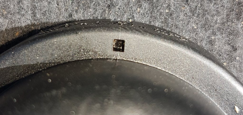

Pablo23 Opublikowano 6 Czerwca 2018 Autor Opublikowano 6 Czerwca 2018 6 godzin temu, przem8 napisał: Zaworek jednokierunkowy ma puszczać w jedną stronę. Jak wymiana to tylko na ori. W tym grzybku membrana ma być cała i jak wciągasz powietrze zatykając drugi króciec to powinieneś słyszeć i czuć jak się zamyka. Dobra już odma sprawdzona. Tzn patrzyłem na razie wszystko od pokrywy zaworów do tego grzybka i tak. Wszystkie rurki praktycznie w idealnym stanie, czysciutkie jakby niedawno były zmieniane. Cześć była wymieniona ale nie wszystko (bynajmniej nie za moich czasów od kiedy mam te auto) Zaworek w trojniku w jedną stronę puszcza ładnie powietrze w drugą trzyma i nie słychać nic. Czyli jest ok rurki od trojnika do grzybka ładne czyste, jedynie trochę wilgie od oleju. no i tu chyba mamy problem.. Grzybek wyciaglem i zatykalem jeden koniec i zasysalem powietrze i nic nie slyszalem żeby się działo. zatkalem następnie drugi koniec i zasysalem z drugiej strony również nic nie slyszalem.. Grzybek sam w sobie czysciutki. Musiałbyc zmieniany bo nowe opaski są. Jedynie jak zasysalem to syczalo z niego a dokładnie z tego "odpowietrznika" co dalej ? Za słabo zasysalem powietrze czy ewidentnie do wymiany grzybek ? Korek zasysa patrzyłem jeszcze teraz to nie jakos mocno ale czuć że go lekko ciągnie do środka. Wcześniej było gorzej bo gdy odkrecilem korek auto od razu gaslo.
Pablo23 Opublikowano 6 Czerwca 2018 Autor Opublikowano 6 Czerwca 2018 Jak zasysa powietrze to tylko w tym miejscu syczy i nie słyszę nic więcej.
