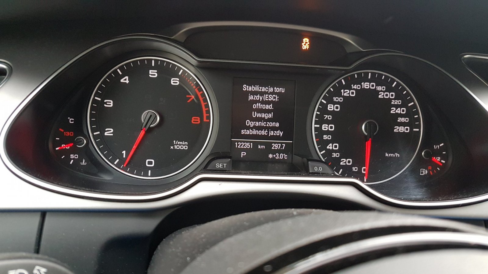

egon47 39 Opublikowano 16 Stycznia 2019 Udostępnij Opublikowano 16 Stycznia 2019 2 minuty temu, Korton555 napisał: To u mnie chyba nie bardzo, trzymam przycisk od kontroli trakcji dlugo, po jakims czasie gasnie komunikat jak na zdjeciu, ale nic nie pisze o wylaczeniu esp.S dziwne może dlatego że masz Alla albo polift u mnie w przed lift normalnie raz naciskasz pisze Asr off A jak dłużej przytrzymasz to pisze esp off Odnośnik do komentarza Udostępnij na innych stronach Więcej opcji udostępniania...
zabiello 8 Opublikowano 16 Stycznia 2019 Udostępnij Opublikowano 16 Stycznia 2019 (edytowane) 9 godzin temu, Gibons napisał: Ale jak przekroczysz 40km/h lub 50km/h nie pamiętam dokładnie to się załączy samo W benzynie nawet przy przekroczeniu 70km/h dalej jest wyłączone. Edytowane 16 Stycznia 2019 przez zabiello Odnośnik do komentarza Udostępnij na innych stronach Więcej opcji udostępniania...
jnow 3 Opublikowano 16 Stycznia 2019 Udostępnij Opublikowano 16 Stycznia 2019 Aż poszedłem sprawdzić u siebie i niestety rzeczywiście wygląda na to, że nie da się tego cholerstwa wyłączyć kompletnie - jest tylko ten tryb 'Offroad'. Googlowałem zagraniczne fora i wygląda na to, że tak jest i koniec. Odnośnik do komentarza Udostępnij na innych stronach Więcej opcji udostępniania...
Korton555 26 Opublikowano 17 Stycznia 2019 Autor Udostępnij Opublikowano 17 Stycznia 2019 (edytowane) 16 godzin temu, jnow napisał: Aż poszedłem sprawdzić u siebie i niestety rzeczywiście wygląda na to, że nie da się tego cholerstwa wyłączyć kompletnie - jest tylko ten tryb 'Offroad'. Googlowałem zagraniczne fora i wygląda na to, że tak jest i koniec. Ciekaw jestem, czy tak jest tylko w allroad, czy wszystkie a4 b8.5 (polifty) tak maja Edytowane 17 Stycznia 2019 przez Korton555 Odnośnik do komentarza Udostępnij na innych stronach Więcej opcji udostępniania...
jnow 3 Opublikowano 17 Stycznia 2019 Udostępnij Opublikowano 17 Stycznia 2019 Chyba tylko Allroad i to tylko B8-B8.5, bo w poniższym temacie koleś pisał tak: 'Push the ESP ( or that traction button) button and hold it for 5 seconds... it will tell you " warning Restricted Stability" Then you presto! no stability control... you still have your ABS though' 'I have no input on this issue, however the B9 allroads you can turn it off. It has two modes, press once for offroad mode, press and hold (or press twice) for it to be completely off' https://www.audizine.com/forum/showthread.php/636586-Is-there-a-way-to-fully-defeat-ESP-in-A4-allroad Odnośnik do komentarza Udostępnij na innych stronach Więcej opcji udostępniania...
