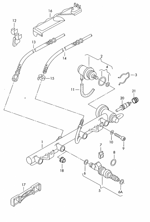

b.i.a.l.y Opublikowano 25 Sierpnia 2018 Autor Opublikowano 25 Sierpnia 2018 14 minut temu, przem8 napisał: Teraz Ci przeładowuje turbo, bo o 0,3-0,2bara. Jeśli masz zapocone gniazdo wtryskiwacza benzyny to do wymiany jego uszczelnienie i oringi na wtryskach, najlepiej na wszystkich to zrobić. Nie robi się żadnych map tylko trzeba stroić na korekty sondy z vaga i wtedy będzie to hulać. n75 przepuszcza więc pewnie dlatego przeładowuje. Przeładowuje w zakresie 2300-3500 obrotów. Jest to jakiś duży problem? bo w miarę przyjemnie się teraz auto zbiera. Oprócz o-ringów jest tam jeszcze jakieś uszczelnienie? O-ringi znalazłem i to groszowa sprawa, ale na schemacie nie ma nic więcej. I mam jeszcze pytanie o korekty. Jak się kasuje korekty długoterminowe? Kanał od korekt to 032 i 033?
przem8 Opublikowano 25 Sierpnia 2018 Opublikowano 25 Sierpnia 2018 (edytowane) 10 minut temu, b.i.a.l.y napisał: Oprócz o-ringów jest tam jeszcze jakieś uszczelnienie? Jest wkładka wtryskiwacza, taka wkrętka z tworzywa i ona głównie jest winowajcą. Oringi możesz normalnie dobrać w sklepie, a te uszczelnienie wtrysku można jeszcze raz wkleić na masę uszczelniającą. Przy odkręcaniu jest możliwość, że to pęknie więc lepiej zaopatrzyć się w nowe :d Korekty długoterminowe gr.32 , krótkotermionowe 33 i kasując błędy kasujesz wszystkie wyuczone korekty itp. Edytowane 25 Sierpnia 2018 przez przem8
b.i.a.l.y Opublikowano 25 Sierpnia 2018 Autor Opublikowano 25 Sierpnia 2018 (edytowane) 18 minut temu, przem8 napisał: Jest wkładka wtryskiwacza, taka wkrętka z tworzywa i ona głównie jest winowajcą. Oringi możesz normalnie dobrać w sklepie, a te uszczelnienie wtrysku można jeszcze raz wkleić na masę uszczelniającą. Przy odkręcaniu jest możliwość, że to pęknie więc lepiej zaopatrzyć się w nowe :d Korekty długoterminowe gr.32 , krótkotermionowe 33 i kasując błędy kasujesz wszystkie wyuczone korekty itp. Kurczę a znasz może numer OE tych wkładek? Po wymianie turbiny wykasowałem błędy i zrobiłem z ciekawości log [002 ; 033] na Pb tylko za wcześnie przerwałem. http://vaglogi.pl/log-002_033_k34G44.html W porównaniu do pierwszych logów jest znacząca poprawa. Jest to możliwe, ze przez LPG tak wszystko kuleje? Edytowane 25 Sierpnia 2018 przez b.i.a.l.y

frezergt Opublikowano 25 Sierpnia 2018 Opublikowano 25 Sierpnia 2018 te wkładki wtryskiwaczy to chyba 06B 133 555 H
b.i.a.l.y Opublikowano 25 Sierpnia 2018 Autor Opublikowano 25 Sierpnia 2018 Godzinę temu, frezergt napisał: te wkładki wtryskiwaczy to chyba 06B 133 555 H Dzięki. 100zł za wkładki i oringi jeszcze przeboleję ?. Trochę kasy już poszło (rozrząd, turbina, dv, ezektor, parę pierdół od odmy, o tyle dobrze, że wszystko wymieniłem sam to chociaż zaoszczędziłem na mechanikach) a nie przewidywałem takich wydatków zaraz po zakupie samochodu. I co z tym przeładowaniem? Niesie to jakieś konsekwencje? Z chęcią bym tak zostawił bo nieźle się zbiera. Jak doprowadzę silnik do ładu i odbiję się trochę finansowo to chciałbym zrobić go na okolice 190 może 200KM i przy tej mocy to niby trzeba zmienić wtryski i intercooler więc trochę kasy też trzeba przygotować.
