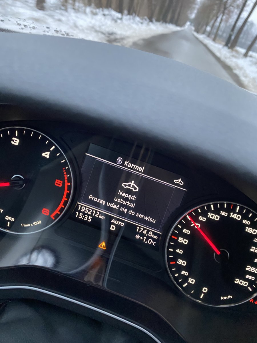

Komunikat: "Napęd: awaria" w A4 B9
Zostań na oryginalnym sofcie i pojeździj z nim przez pewien czas. Jak błąd się nie pojawi to zmień tunera.
Jest to jakieś rozwiązanie tylko wtedy będę w plecy 1300 zł :(
Niech Ci odda pieniądze, za usługę której nie wykonał poprawnie.
Rację masz i to nie podlega dyskusji... No nic będę informować jak dalej to się rozwinęło. Na ten moment mam dość tego auta :/
Auto w każdej chwili się może popsuć. Tak to jest niestety:dontknow:
Jasne, tylko długo się to w moim przypadku diagnozuje i naprawia...
Godzinę temu, protoss napisał(a):
Dzisiaj po południu dzwoni i mówi że autko gotowe do odbioru - według niego to DPF więc go przeczyścił i powinno jak to on określił być ok przez parę lat.
Co znaczy przeczyścił go?
Wymontował i oddał do czyszczenia czy co z nim dokładnie zrobił?
Filtra nie przeczyszcza się tylko czyści się go kompletnie i zeruje wartość popiołu i zalecane jest wstawienie nowego czujnika różnicy ciśnień po kompletnym czyszczeniu dpfa. Ustawił nową wartość popiołu?
Coś mi się ten Twój tuner nie podoba.
Jak to on stwierdził - może dodało się za dużo mocy.
Ciekawy tuner. Może za dużo, może za mało, a może będzie akurat odpowiednio.
I jeszcze 1300 zł wziął :facepalm:
Napisz chociaż dla potomnych co to za tuner.
Z tego co mówił to tak.
g lab Łódź
Edytowane przez protoss
Przejechałem prawie 1000 km na oryginalnych mapach i komunikat ani razu się nie pojawił więc na 99% to zły chip tuning. Zamierzam do tego Pana dzwonić i zobaczymy co powie. Poinformuje jak się dalej sprawa potoczyła.

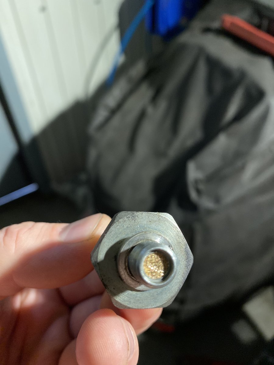

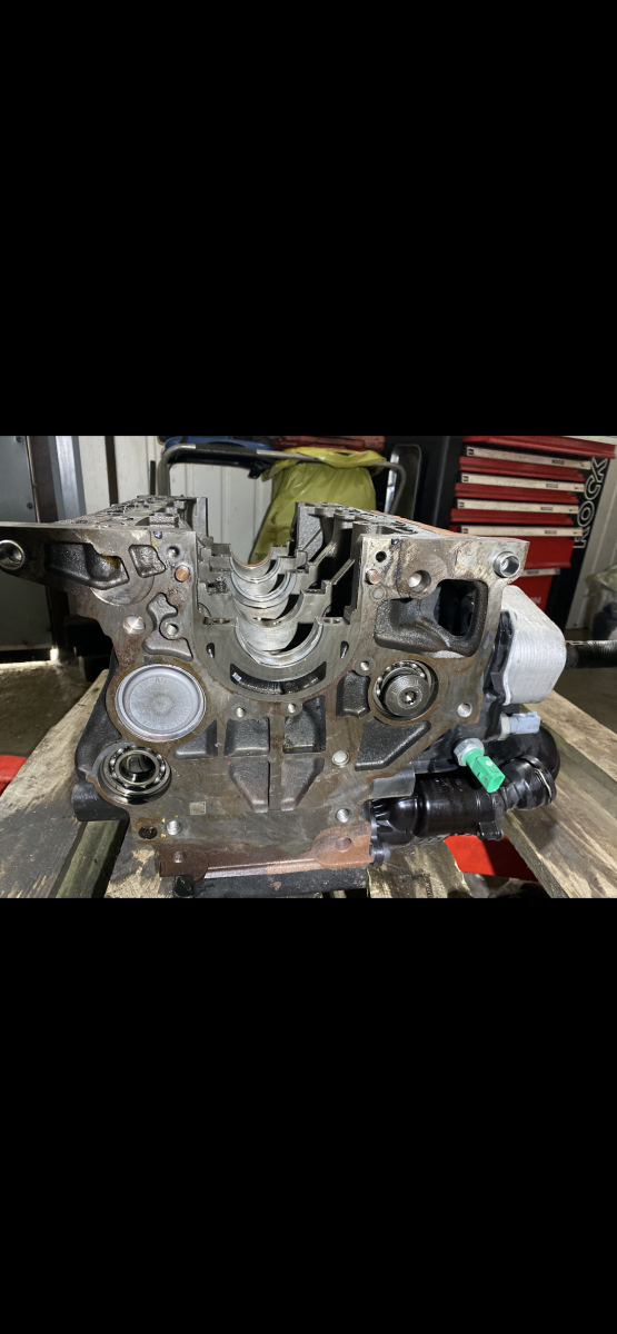

Witam, dołączam się do tematu.
Posiadam audi a4 b9 2016 r 2.0 tdi deta 190 km w s-tronicu. Przebieg 195 tys.
Auto posiadam od 175 tys i wszystko było ok do momentu kiedy pekl mi wał korbowy podczas jazdy na trasie i silnik zgasł. Po diagnozie stwierdzilem pekniecie wału na 3 przeciwwadze, silnik zostal wyjety, wymieniony zostal blok po przebiegu 30 tys o identycznym kodzie DETA. (Poprawiony hon, zwymiarowany na szlifiernii wał i stopy) Wszystko wymyte, wydmuchane ze sztuka(robione dla siebie i przeze mnie osobiscie)
Po zlozeniu autko pracuje wzorowo, ale wyrzuca kod bledu P164B00 czujnik cisnienia oleju-niewiarygodny sygnał i kazdego dnia po dluzszym postoju niz 8 h zapala ten komunikat” naped awaria” po przejechaniu kilku km, wczesny reset spowoduje ponowny tryb awaryjny nie wazne czy jazda bedzie o stalych obrotach czy gwaltownym przyspieszaniu, gdy dojdzie pod 90 tryb awaryjny nie wystepuje.
Olej wymieniony 2 razy, filtr czysty, czujnik cisnienia szary i zielony wymieniony na oryginal nowy, regulatory cisnienia 2 uzywane i w ostatecznosci nowy z serwisu -to samo.
im zimniej tym autko szybciej lapie ten tryb, gdy sie rozgrzeje trybu juz nie złapie, nawet po krotszym  czy dluzszym postoju do 5-7 h.  Cos czuje, ze to moze byc pier**la i na pewno chodzi tu o temperature, jakis inny czujnik? Troche ich tam jest…  Brakuje pomysłu, pompa olejowa tez nowa, smok czysty, pasek tez nowy. Od remontu zrobione 4 tys i bez zmian, ale wkurzajace jest to, ze trzeba ja resetowac za kazdym razem.
Mam dostep do vcds, moze logi pomoga jak wrzuce?
dzięki za pomoc
Edytowane przez patu98
Wrzuć pełny autoscan.

Wymieniłeś przełącznik ciśnienia oleju F387?
Ten szary z sitkiem?
A nie to jest ten nad skrzynia zielony, zostal zmieniony na oe vag.
Tu je widac, podstawa filtra zostala wymyta, czujniki tez, po uruchomieniu zostal najpierw zmieniony zielony, pozniej szary(trudniej)
Kolorow nie wiem dokładnie bo nie są opisane w elsa.
