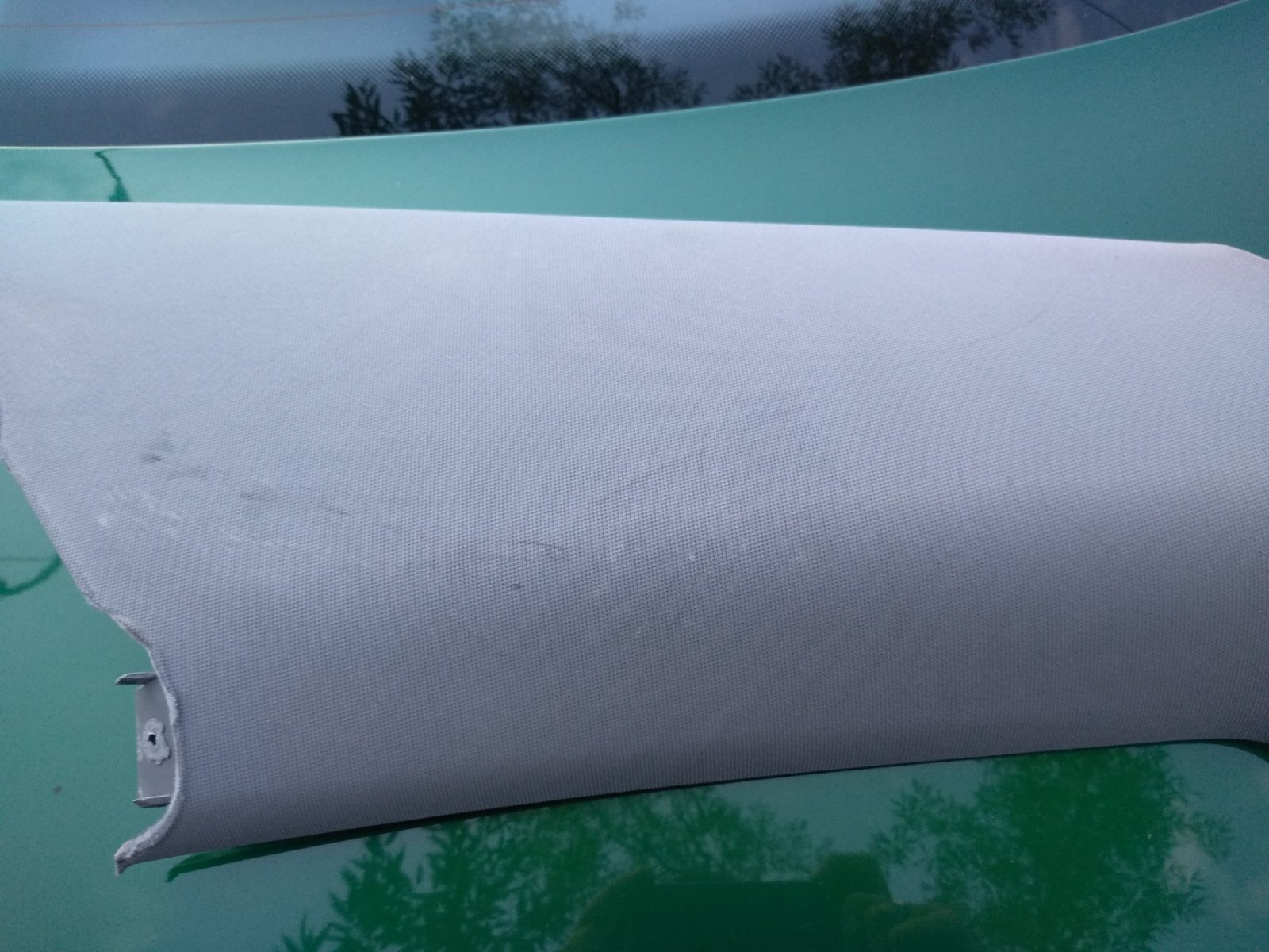

soften Opublikowano 15 Sierpnia 2018 Opublikowano 15 Sierpnia 2018 Cześć zakupiłem czarny zestaw podsufitka + wszystkie słupki itd do audiczki. Podsufitki prać nie muszę ale słupki dookoła muszę bo są brudne. Nie mam odkurzacza piorącego jak i czym wyprać to ? to jest materiał naklejony na plastik i obawiam się aby się nie odkleił. Jak możecie napiszcie jak to dobrze zrobić i czym będę wdzięczny. Dzięki Pozdrawiam.
ZerOFXP Opublikowano 16 Sierpnia 2018 Opublikowano 16 Sierpnia 2018 Odkurzacz nic tu nie pomoże bo niby jak? Opryskac jakimś apc nawet jak nie masz to może być i szampon samochodowy, jak coś mocniejszego to poszorowac i powycierac mikrofibra może być wilgotną a potem sucha.
soften Opublikowano 17 Sierpnia 2018 Autor Opublikowano 17 Sierpnia 2018 Oki dzięki za info. Doprałem trochę wodą z mydłem ale to nie do końca pomogło. Myślałem że może kupić jakiś dobry środek do prania tylko jaki jest godny polecenia ? Czy on nie będzie lepszy od jakiegoś APC ?
ZerOFXP Opublikowano 17 Sierpnia 2018 Opublikowano 17 Sierpnia 2018 APC np ABDL będzie lepsze. A co właściwie za plamy tam są?
Norbas Opublikowano 20 Sierpnia 2018 Opublikowano 20 Sierpnia 2018 Apc pro od adbl . Jak mocny smar tam siedzi to delikatnie potraktować go tar remover. Wszystko na szmatce wilgotnej z ciepła woda
Mordeliuss Opublikowano 14 Września 2018 Opublikowano 14 Września 2018 Robisz roztwór z APC ewentualnie LCK Attack i czyścisz fibrą, elementy plastikowe mozesz cisnac miekka szczoteczka. Wszystko bedzie jak nowe, u siebie w poprzednim aucie robiłem ten sam zabieg bo sufit i slupki byly w oplakanym stanie.
krzysiek_f Opublikowano 20 Sierpnia 2019 Opublikowano 20 Sierpnia 2019 Mówicie żeby zrobić roztwór APC, maczać fibrę i czyśćić? Nie odklei się materiał po namoczeniu i wyschnięciu?
ZerOFXP Opublikowano 21 Sierpnia 2019 Opublikowano 21 Sierpnia 2019 Nie, no chyba ze juz jest odklejony.
krzysg101 Opublikowano 21 Sierpnia 2019 Opublikowano 21 Sierpnia 2019 Najlepiej spróbuj ADBL Bonnet. To dedykowany środek do bonetowania podsufitki. Ja używam go do czyszczenia podsufitki w autach grupy VAG czy BMW już dość długo i nigdy mi się nie odkleiła. Doczyszczanie też na dobrym poziomie i cena wcale nie odstrasza, więc polecam. Ale tak jak koledzy pisali możesz też atakować roztworem APC (byleby nie za silnym ) 1
krzysiek_f Opublikowano 21 Sierpnia 2019 Opublikowano 21 Sierpnia 2019 4 godziny temu, ZerOFXP napisał: Nie, no chyba ze juz jest odklejony. Jeszcze nie i wolałbym aby tak pozostało ? Podsufitkę robiłem na nowo, więc mam wszystko wyjęte i chcę od razu wyczyścić. Spróbuję tym ADBL Bonnet jak kolega wyżej napisał. Dzięki
krzysg101 Opublikowano 21 Sierpnia 2019 Opublikowano 21 Sierpnia 2019 30 minut temu, krzysiek_f napisał: Spróbuję tym ADBL Bonnet jak kolega wyżej napisał. Jeśli robisz to pierwszy raz i nie masz pojęcia jak się obchodzić z tym produktem i fibrą aby nie przemoczyć materiału, to wpisz w YT hasło: "Czyszczenie podsufitki samochodowej mxnowicki" - to bardzo dobry poradnik, wszystko jest tam jasno i klarownie wytłumaczone. 1
krzysiek_f Opublikowano 22 Sierpnia 2019 Opublikowano 22 Sierpnia 2019 Tak jak piszesz, będę to robił po raz pierwszy. Chciałem zlecić to profesjonalistom ale dla 2 osłon słupka nie chcą się rozdrabniać i wolą wziąć całe auto.
krzysg101 Opublikowano 22 Sierpnia 2019 Opublikowano 22 Sierpnia 2019 2 godziny temu, krzysiek_f napisał: Tak jak piszesz, będę to robił po raz pierwszy. Chciałem zlecić to profesjonalistom ale dla 2 osłon słupka nie chcą się rozdrabniać i wolą wziąć całe auto. Nie ma się czego bać, jak obejrzysz uważnie filmik, który Ci wysłałem to z pewnością dasz sobie radę.
