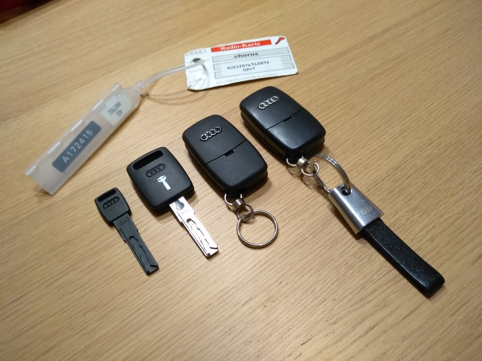

Trochę historii z dnia zakupu.
Komplecik z Ingolstadt.
Edytowane przez krzysiek_f
To ja zaś mam ponad komplet XD
Gdzie kupiłeś ten kluczyk serwisowy (nie chodzi mi o ten czarny plastikowy ,bo go posiadam)?
Dostałem go w komplecie z pozostałymi kluczami i kodami. Tak wyjeżdża z salonu :)

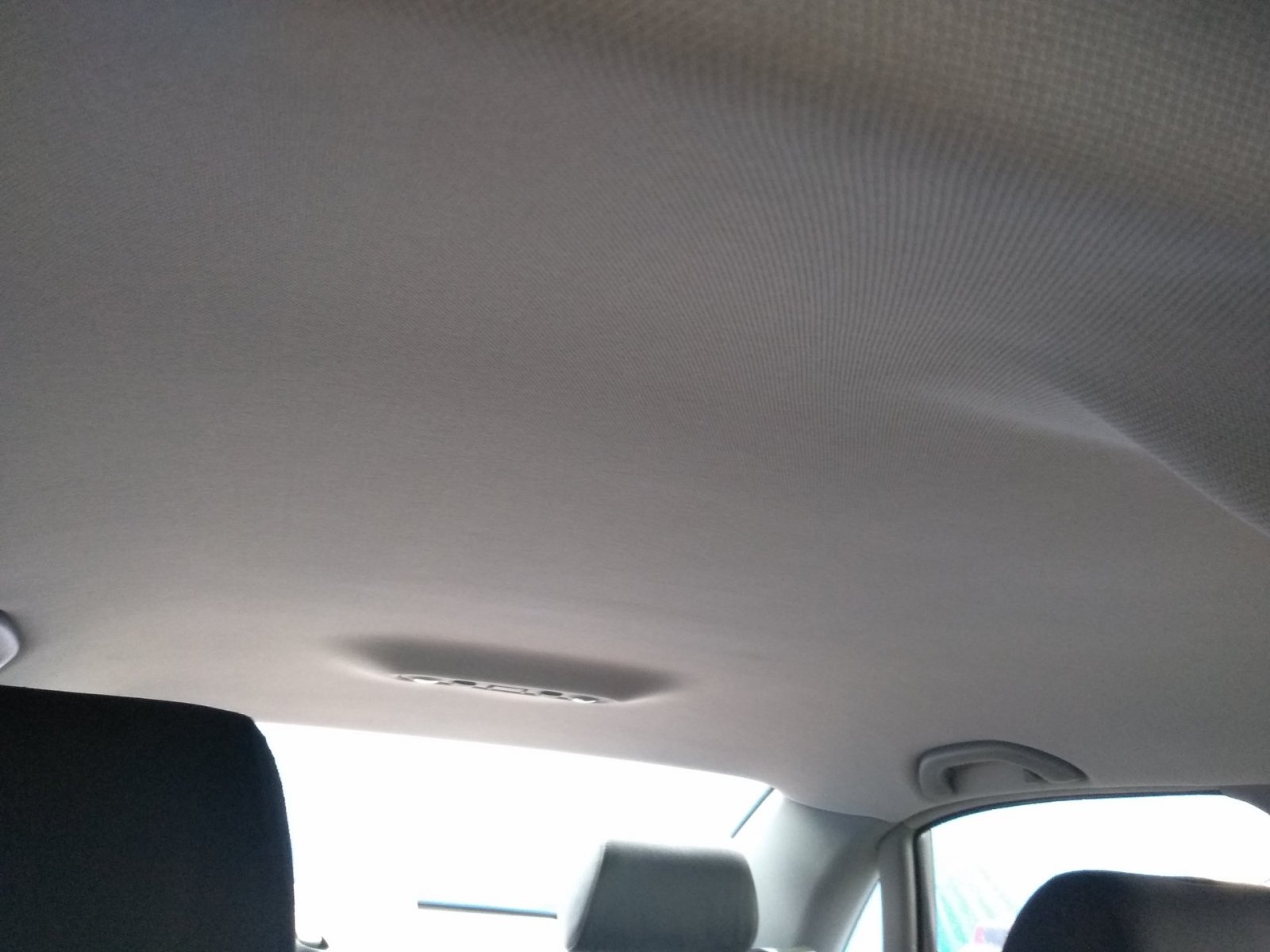

Aktualizacja
Sufit zamontowany :)

To jest ori podusfitka ? Zadowolony jesteś z wykonania w tej firmie ?
Oryginalna. Zerwany stary metariał, oczyszczone z gąbki i ponownie wyklejone. Wyklejone jest bardzo ładnie. Nie udało się idealnie dobrać koloru, jest różnica pomiędzy przednimi i tylnymi osłonami słupków a sufitem.
Z trwałością będę mógł wypowiedzieć się za jakiś czas.
