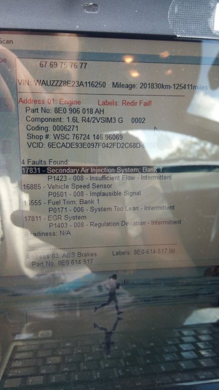

Piszę w imieniu kolegi z pracy bo ma problem ze swoim 1.6 a mianowicie jak silnik jest odstany to ciężko odpala, krztusi się, trzeba kilka razy go odpalać. Po z czytaniu błędów wyszły problemy z pompą wtórną powietrza i ECU sygnalizuje zbyt ubogą mieszankę i problem z EGR.

Witam ten trzeci błąd jest od EGR zacina się najlepiej go wyczyścić i zaslepić.

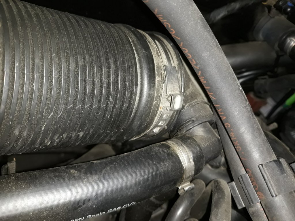

A ten 16555 u mnie była najprawdopodobniej nieczeszelność na rurze dolotowej za przepływomierzem tzn brak zawleczki na trójniku który wchodzi do tej rury przez co auto miało większe spalanie paliwa
