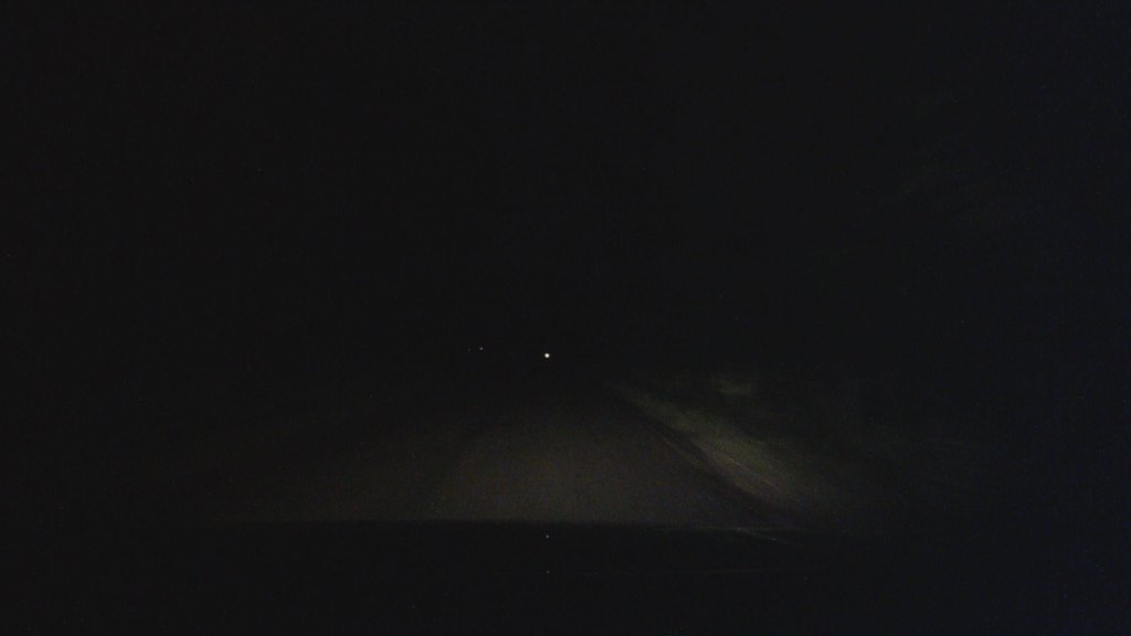

1 - takie kupiłem

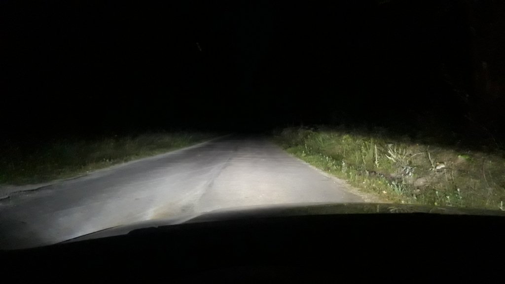

2 - wymieniłem żarnik

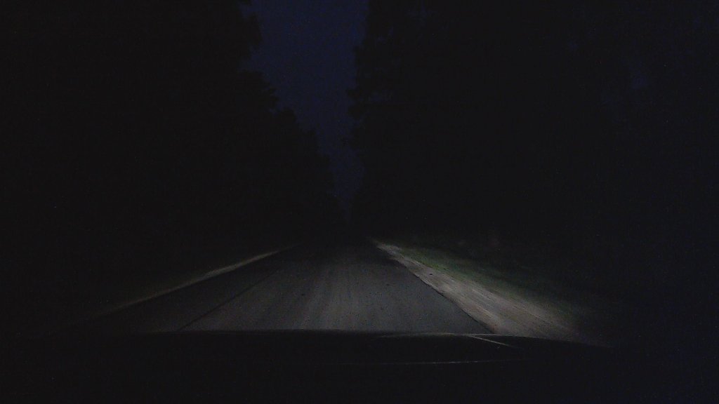

3 - wymieniłem soczewkę na regenerowaną (zdjęcie robione telefonem, dlatego lepsza jakość)

Soczewkę tylko wyczyściłem, a była dosyć mocno zabrudzona.

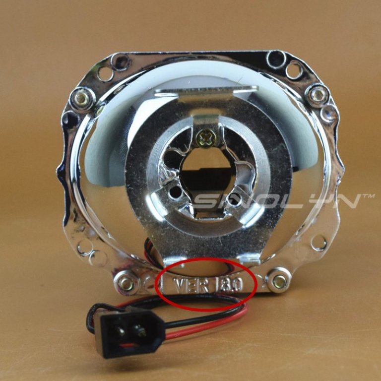

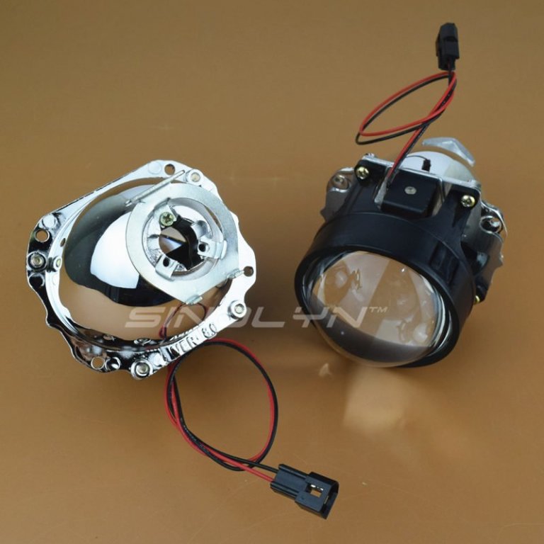

A macie jakieś fajne adaptery na soczewki mini H1 w zwykłe lampy ?
To tego chińskiego projektora nie są potrzebne żadne skomplikowane adaptery.  .
Moim zdaniem jak robić bihalgen to na porządnym projektorze.  Np hella3 do którego można z czasem wsadzić palnik i mamy bixenon lub żarówkę ledowa i mamy biled.

Coś takiego mówisz jest P&P ?
Tylko projektor H1 mini pasuje . jakość odblysnika marna. I żarówka  h1 nic więcej.
 Cały zabieg w b6 lampy h7 i Xeon pasują p&p.
Podkreślam  to żadna nowość na rynku od kilku dobrych lat. Dawno przetestowane jakość marna.  Odblysnik szybko się wypala.
Ale jak ktoś to szybko i łatwo można zrobić bix na chińskim h1.
No ale na filmiku właśnie mają adapter o który pytałem...
Na Ali.  Za gotowe zestawy do b6.
Na Ali.  Za gotowe zestawy do b6.  Samemu ewentualnie ogarnia się adapter z ori przesłony.
