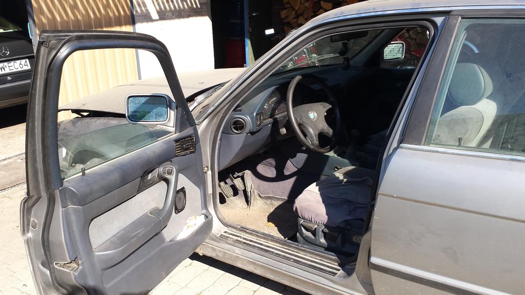

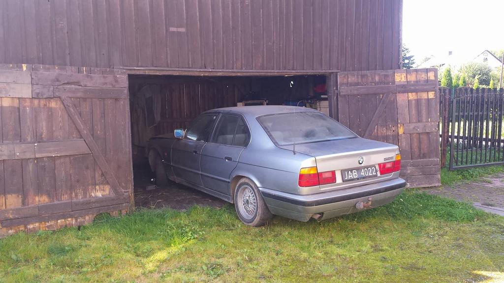

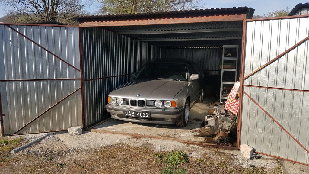

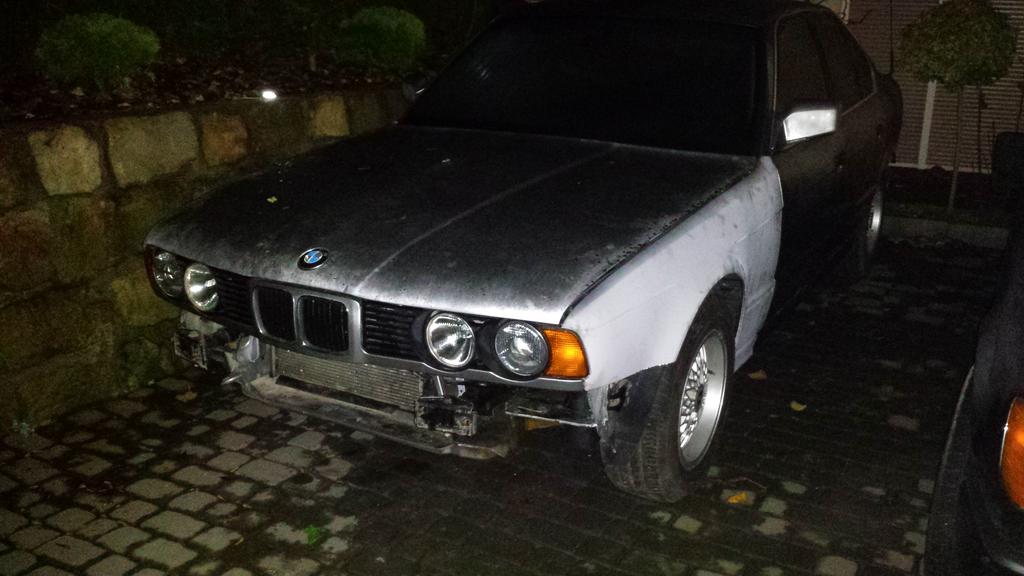

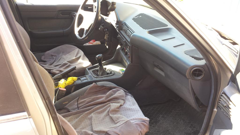

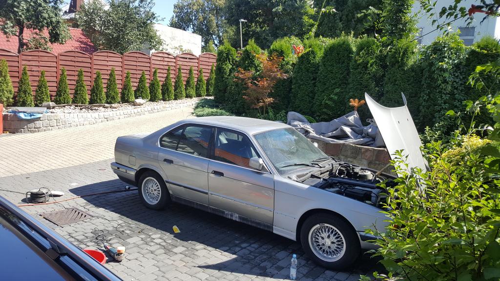

Cześć! Chciałem pokazać czym sie od roku zajmuje w wolnych chwilach i w przypływie weny :) Dostałem cynk od kolegi że wie gdzie stoi E34 na czarnych blachach. Pojechałem, chwile pogadałem ze starszym Panem i okazało się że jest na sprzedaż za 1000zł. Jak otworzył garaż to przypomniały mi sie sceny z filmu To ja złodziej i Pieniądze to nie wszystko? Auto z 88r. Od 96r w Polsce i w jednych rękach. Oryginalny silnik padł, ktoś wstawił nowszy m50b20 ale nie ogarnął elektryki po swapie i auto poszło do szopy bo nie chciało jeździć. Ogólnie auto MOCNO zaniedbane- ale sytuacja na rynku jest jaka jest, większość to gruzy. Auto na lawete i do domu- najwyżej pójdzie na części :)
22171975_1583609681696518_385281310_o.jp

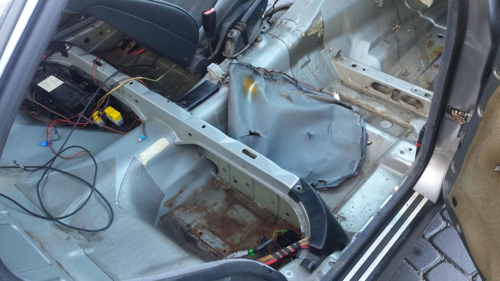

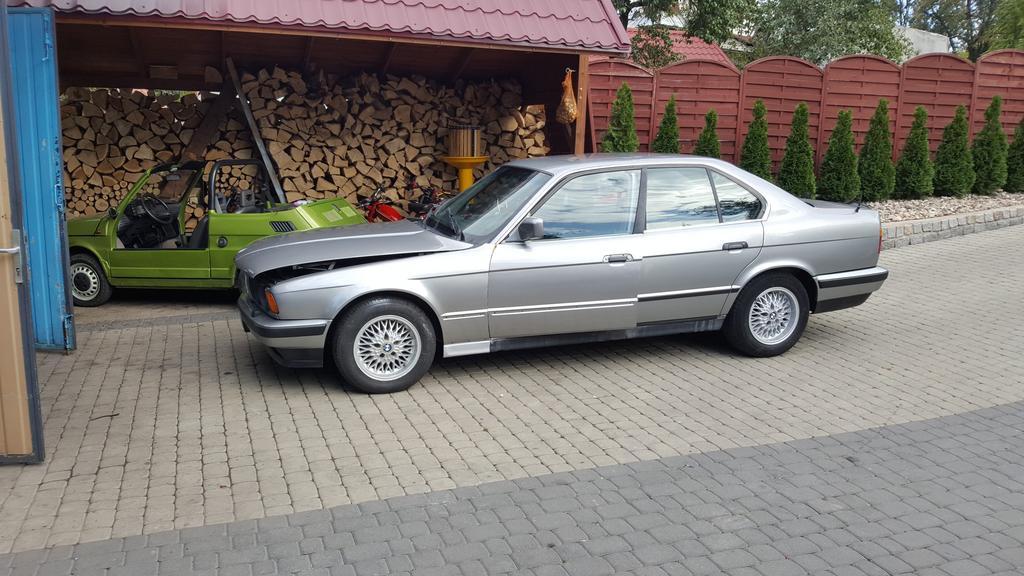

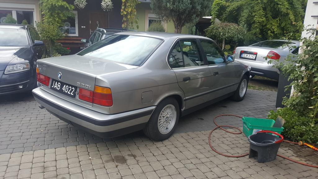

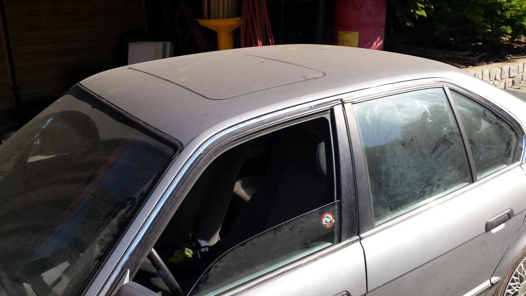

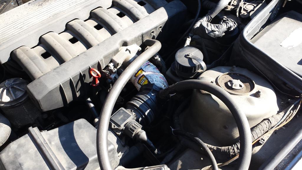

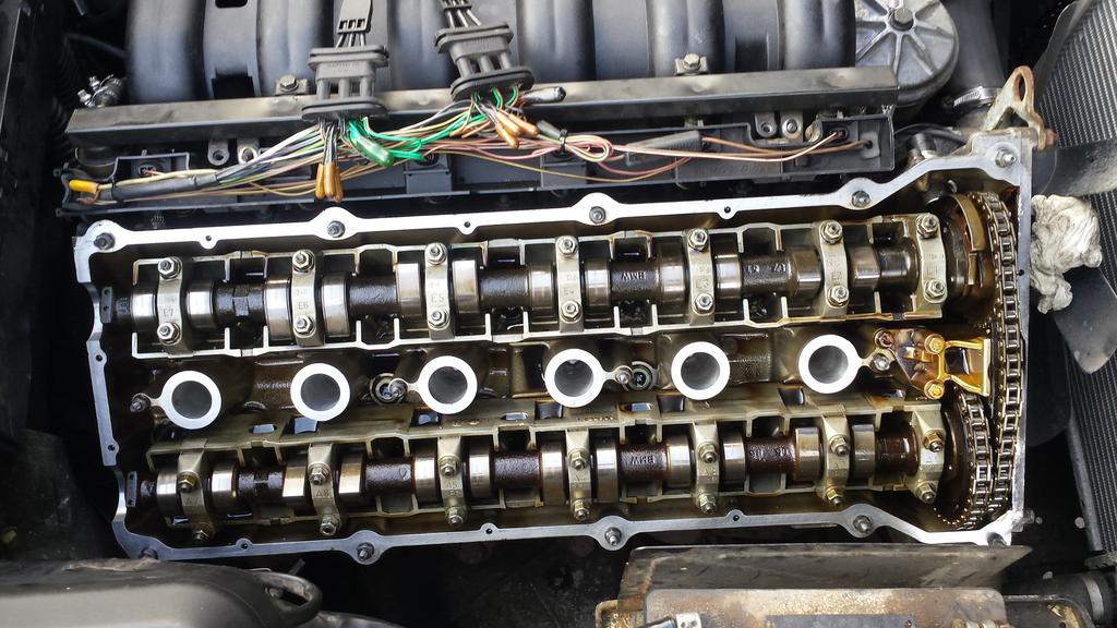

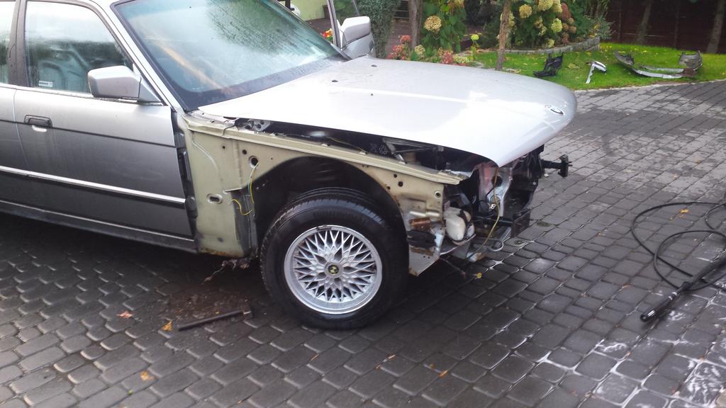

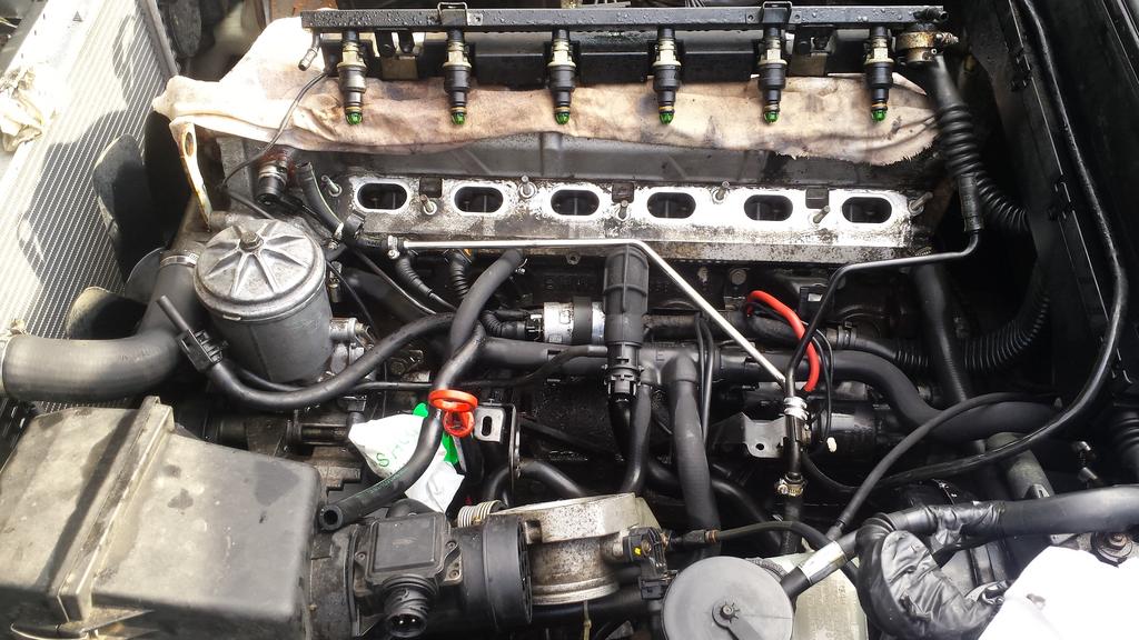

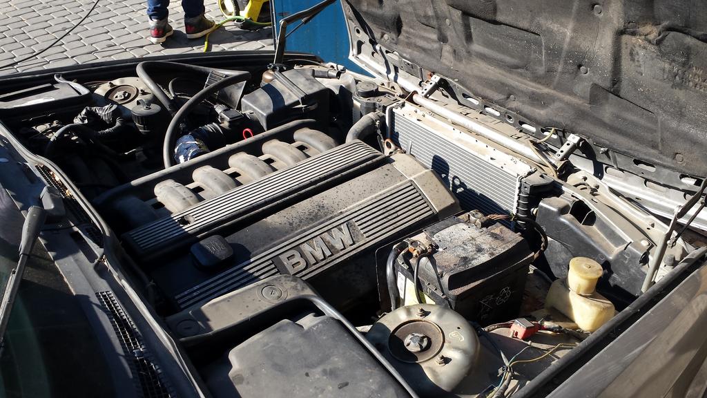

Jak widać auto zniszczone mocno. Na początku ogarnąłem z grubsza druciarstwo po przekładce silnika i wszystkie węże ogrodowe wywaliłem z pod maski i silnik zaczął w miare chodzić. W środku nawet czysto, olej był zmieniany. Silnik bez vanosa ale na osprzęcie siemensa, co jest rzadko spotykane i oznacza problem z częściami zamiennymi.
Zdecydowałem się zreanimować to auto. Mam troche zdjęć przez rok zrobionych ale nie zawsze mi sie chciało aparat wyciągać. Jak ogarne je w jakąś chronologiczną całość to wrzuce razem ze stanem dzisiejszym. O ile kogoś to w ogóle interesuje:decayed:

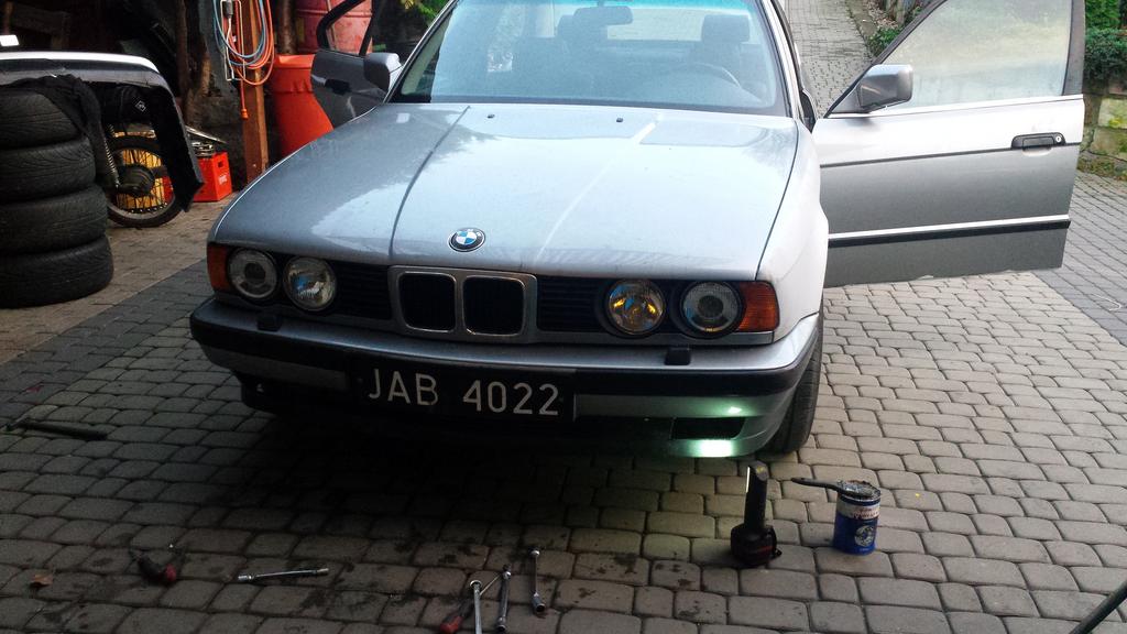

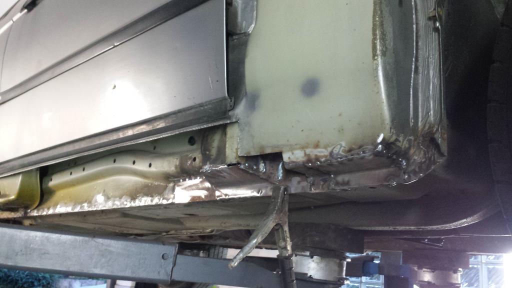

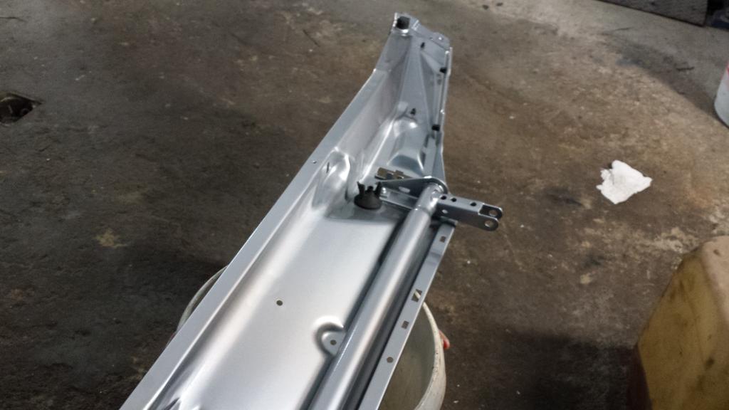

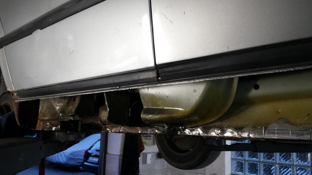

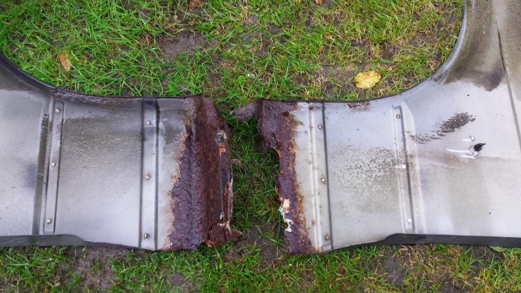

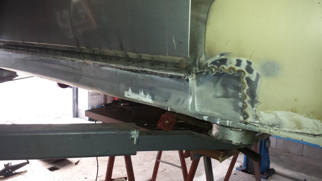

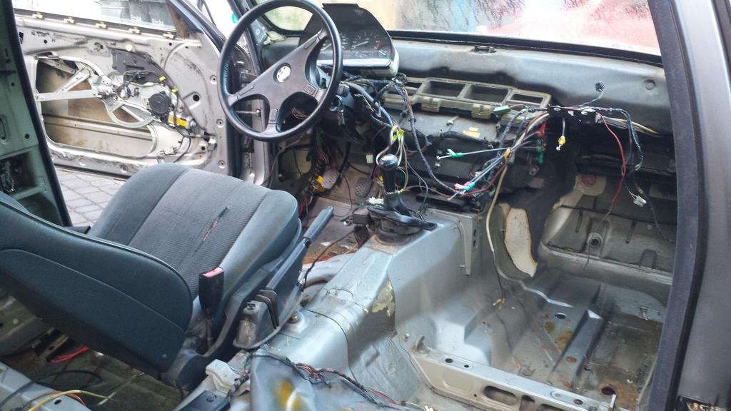

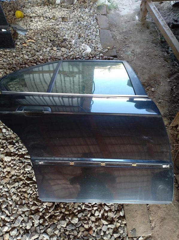

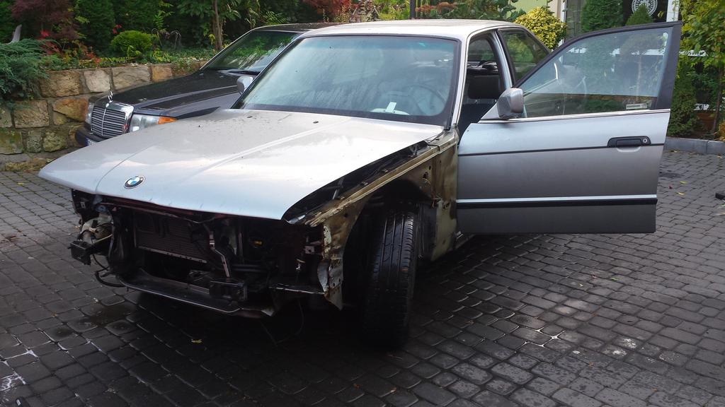

Zacząć musiałem od blacharki. Nowe błotniki przednie, nowe progi i kawałki podłogi wstawione. Kupiłem drugi pas przedni i lewe tylne drzwi. Przy okazji drugi tylny zderzak. Najgorszy etap prac jak dla mnie. Nie lubie i nie umiem tego robić

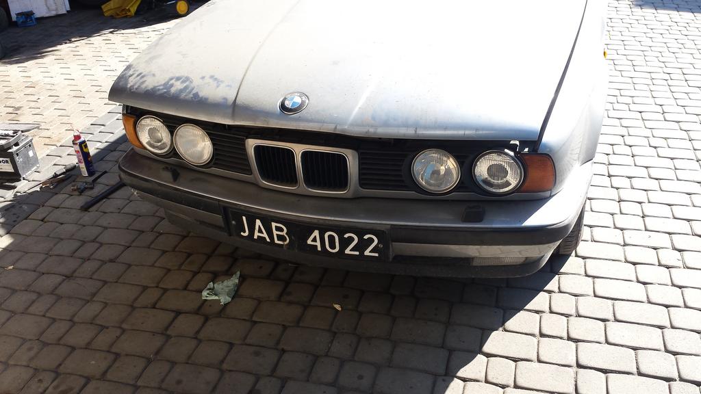

Tutaj już zima i długo wyczekiwany początek składania przodu. Rozbierałem wszystkie lampy, czyściłem, kleiłem. Nowe zarówki, kostki instalacji itd. Kupa roboty

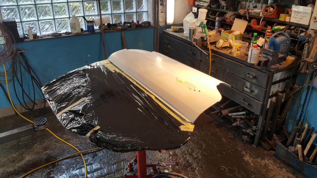

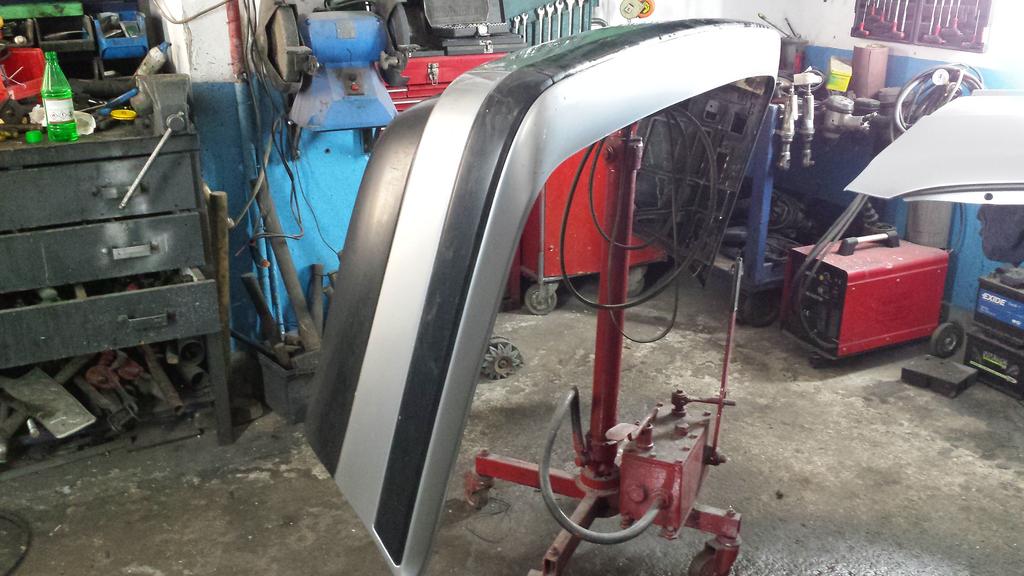

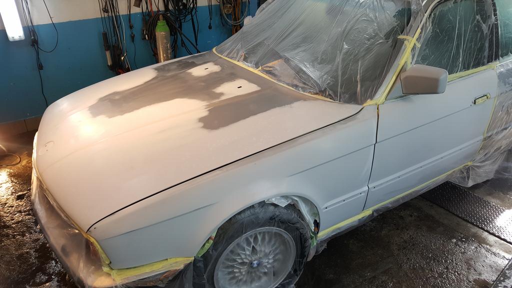

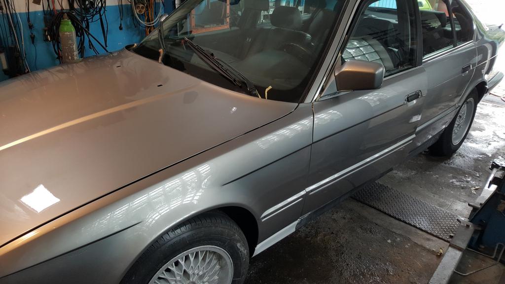

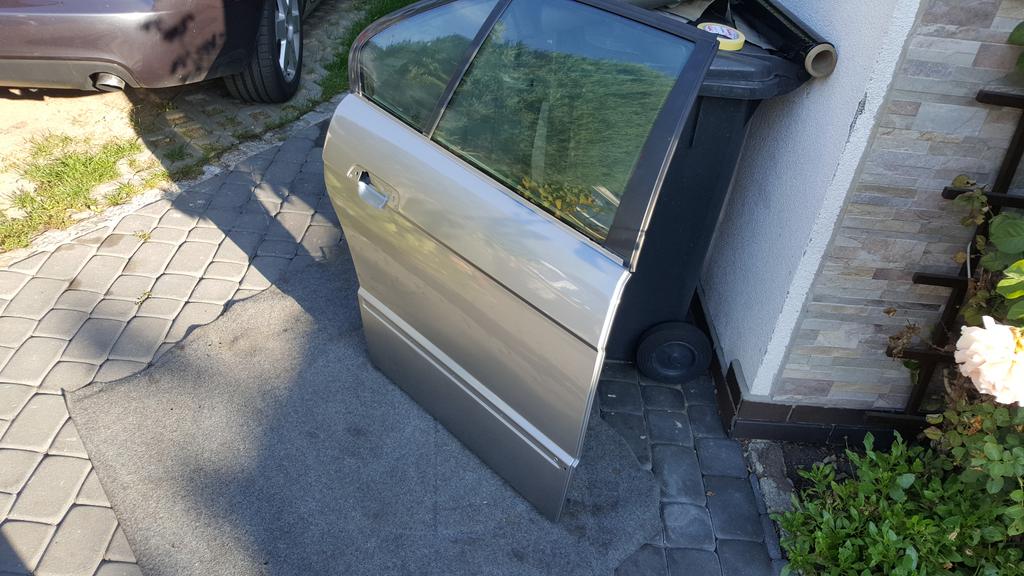

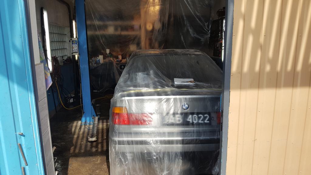

A tutaj już malowanie. Prawe tylne drzwi, maska, dwa przednie błotniki, lusterka i lewe przednie drzwi. Malowałem sam i w garażu- więc cudów nie ma, ale jest pomalowane na takim samym poziomie jak reszta samochodu?
41991811_1492915224188197_63010771734196
42135657_332857907285504_243856199119588

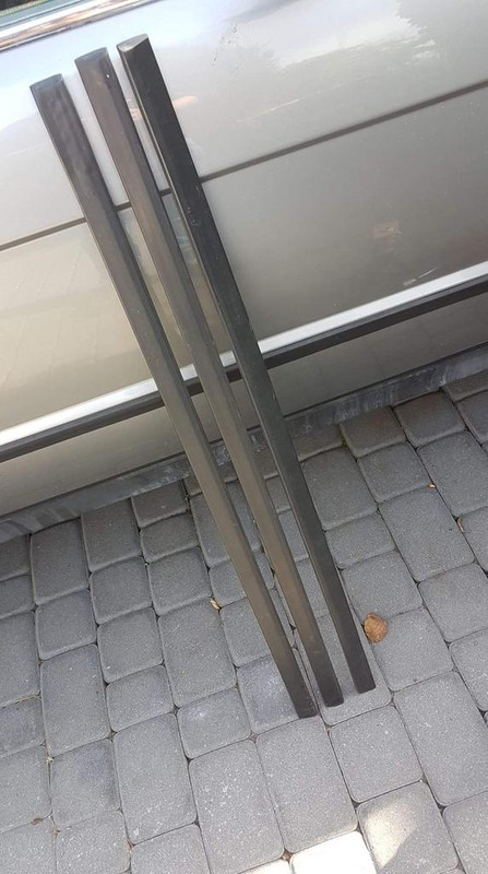

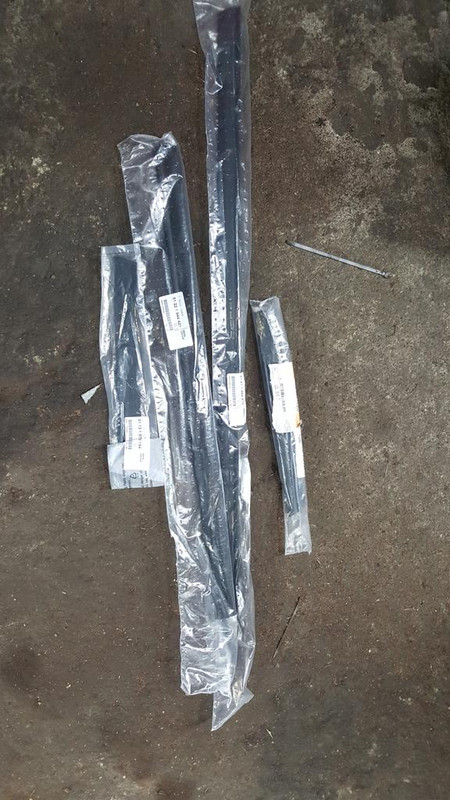

Handlowałem troche listewkami bocznymi- żeby znaleźć jeden dobry komplet do swojego auta. Ale bez zakupów w aso sie nie obyło :)

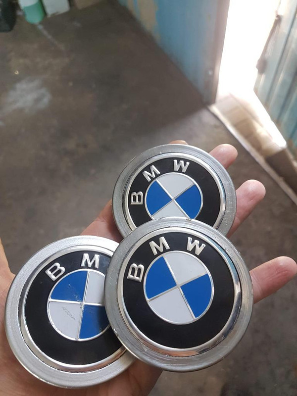

Wpadły nowe znaczki na dekielki felg i na maske.

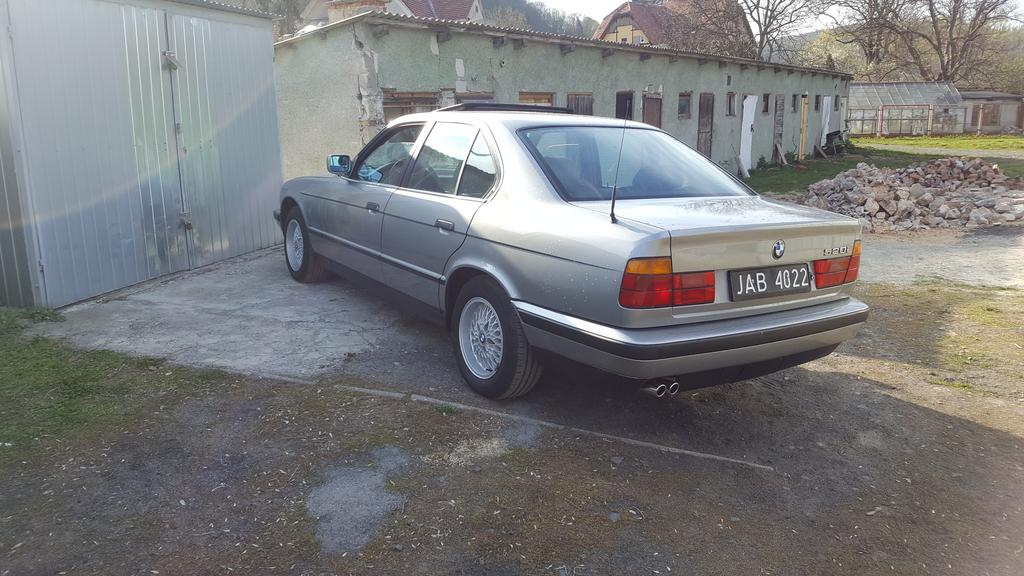

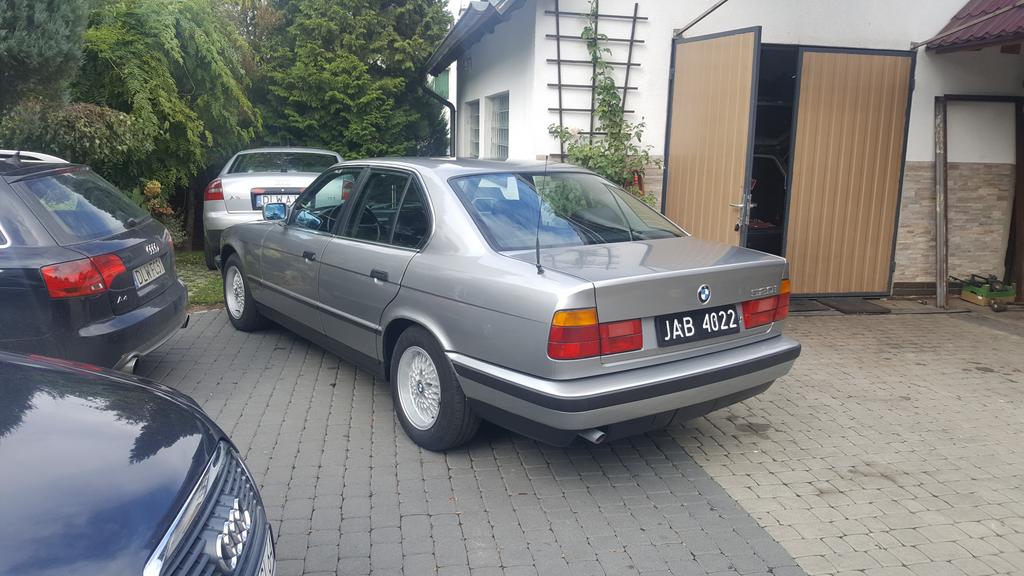

No i tak to wygląda z zewnątrz na dzień dzisiejszy. Jeszcze mi został dół prawego tylnego błotnika do wyrzeźbienia ale nie mam weny chwilowo

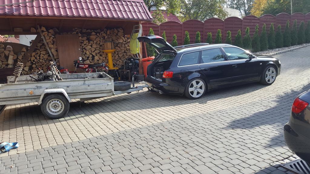

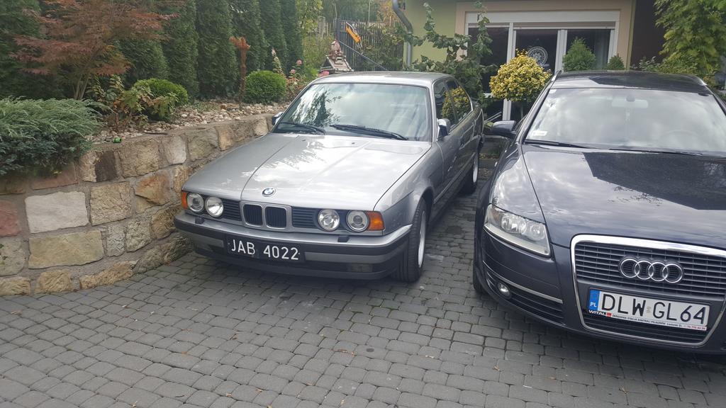

Ładny ogród ?
Kolekcja OOOO na podjeździe ?
Jednak najbardziej zwróciłem uwagę na Kaszlaka cabrio ?
Zrób proszę przy okazji więcej zdjęć. Sam go robiłeś ? Silnik seryjny ?
Godzinę temu, granatowy napisał:
Ładny ogród ?
Kaszlaka obciął moj ojciec jak ja byłem mały- jakies 16 lat temu i od wtedy jezdzi po naszych drogach ;> w tym roku juz poszedl na zimowanie ale jak znajde jakies fotki to wrzuce. Silnik seria z drobnymi modyfikacjami

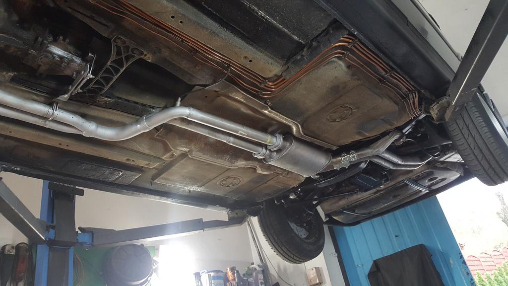

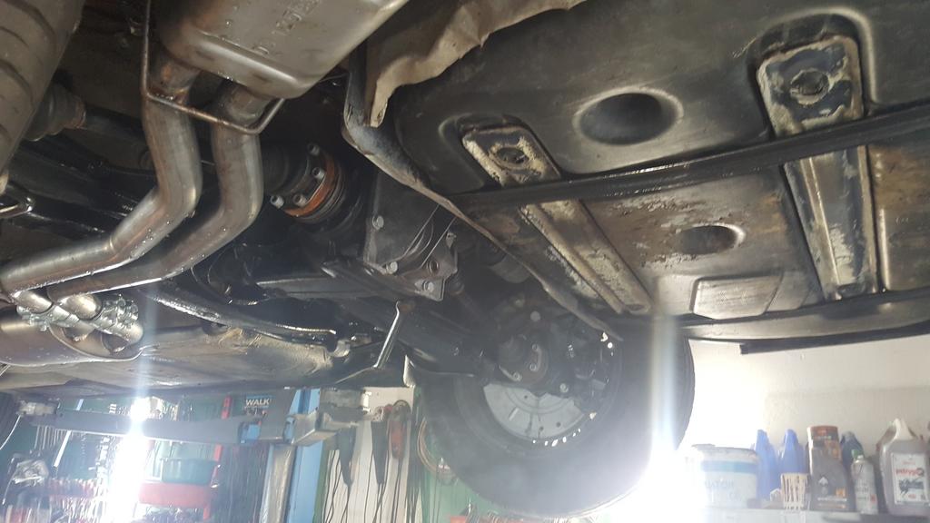

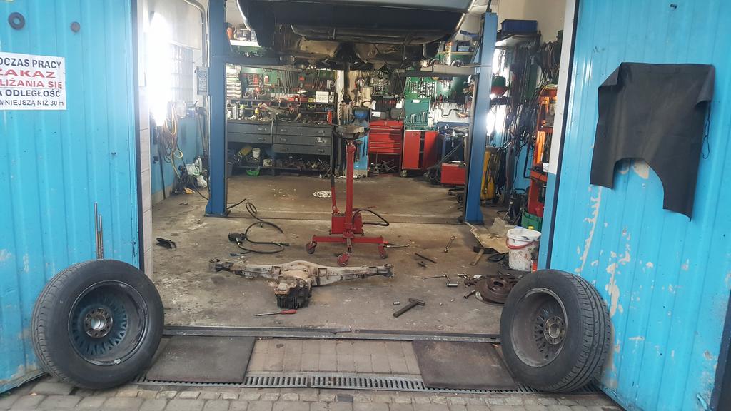

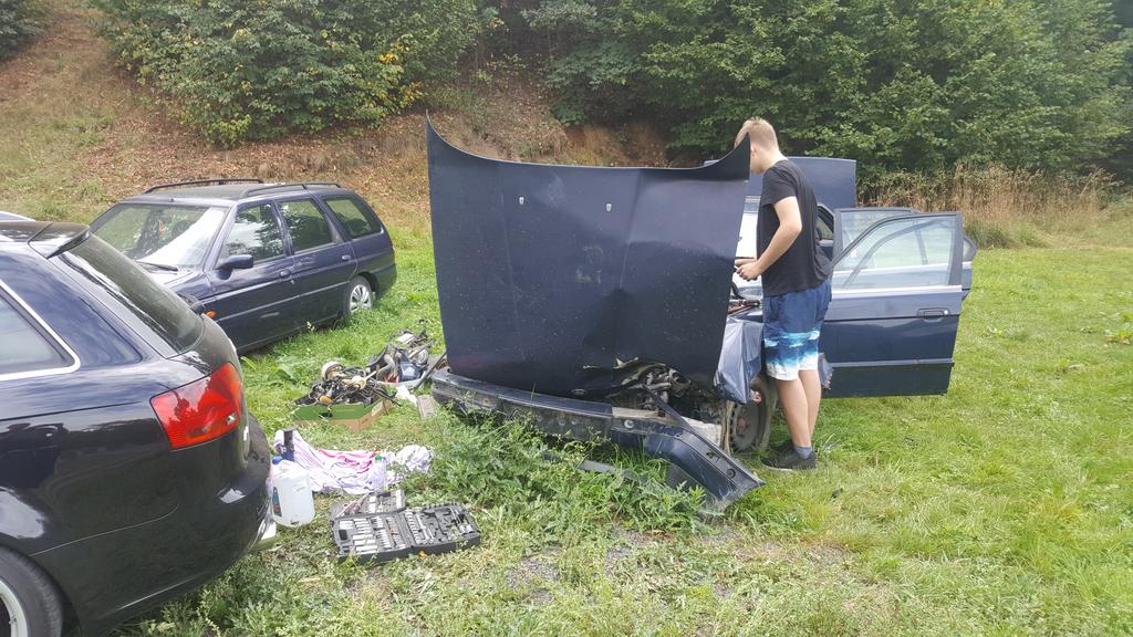

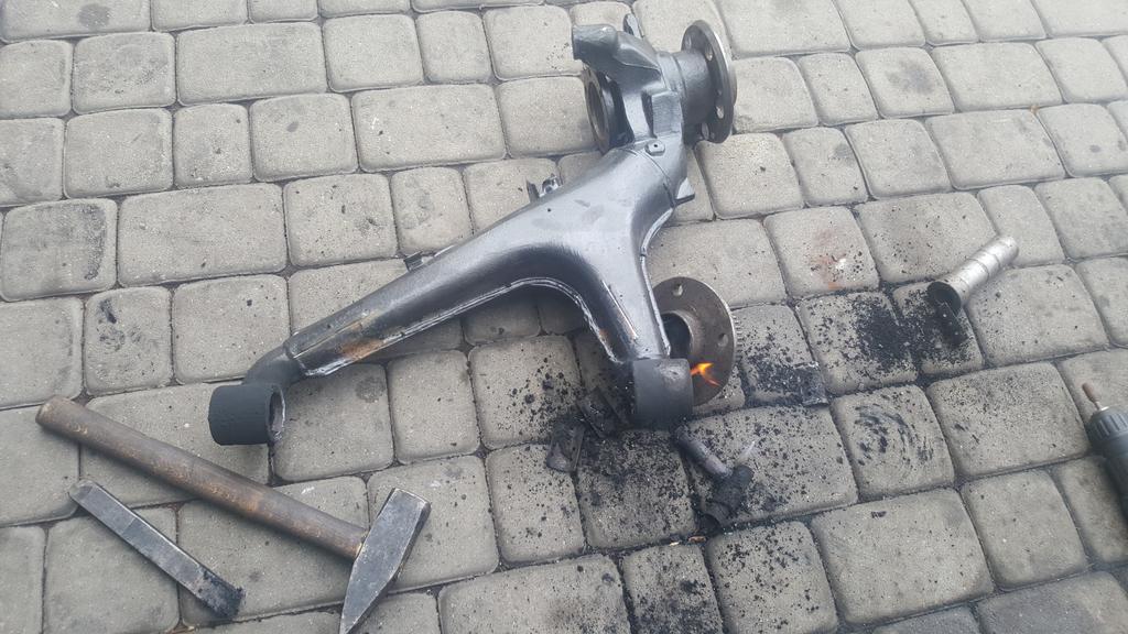

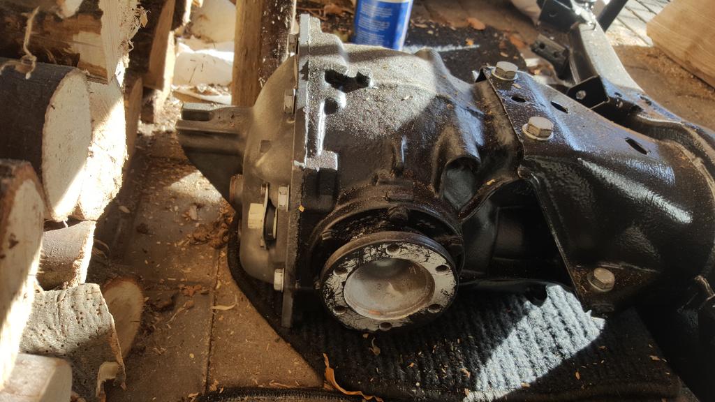

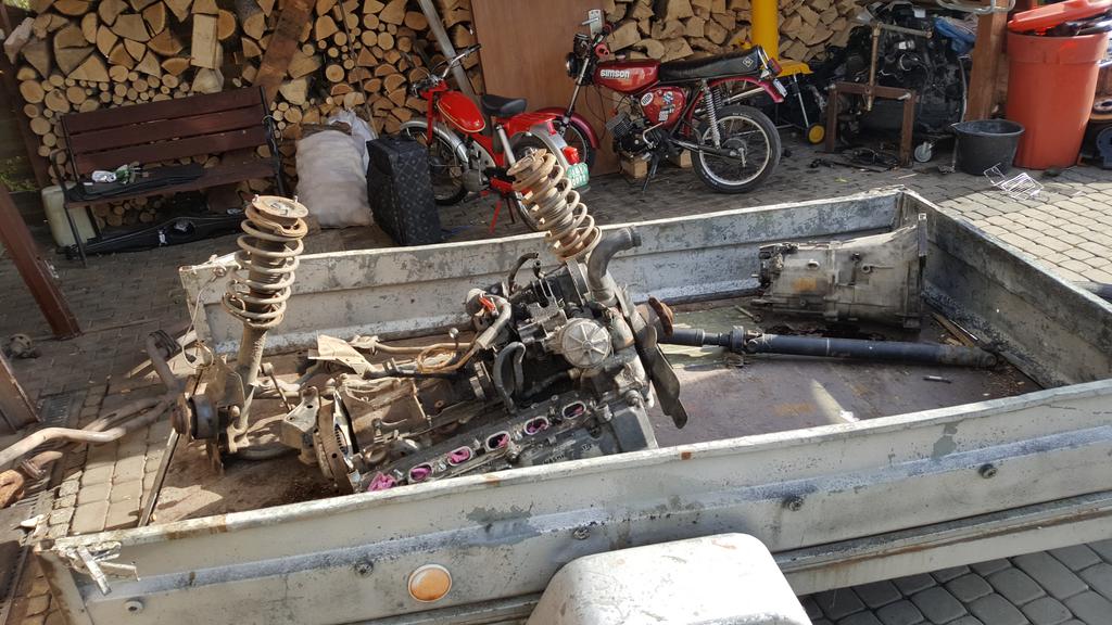

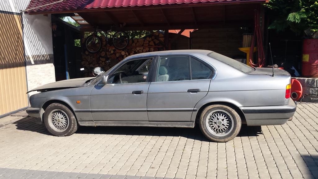

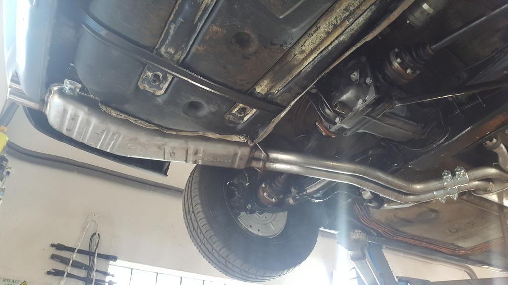

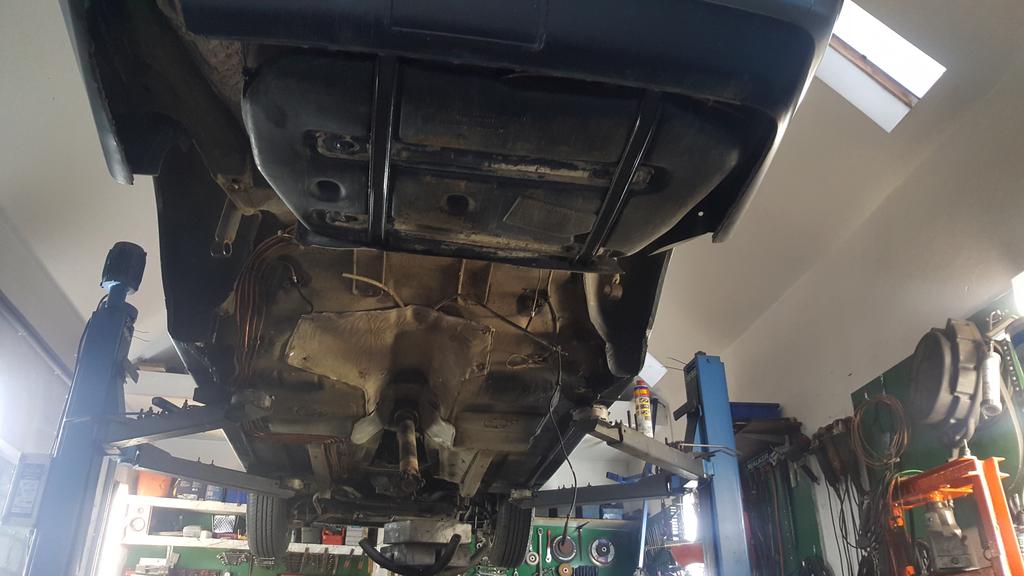

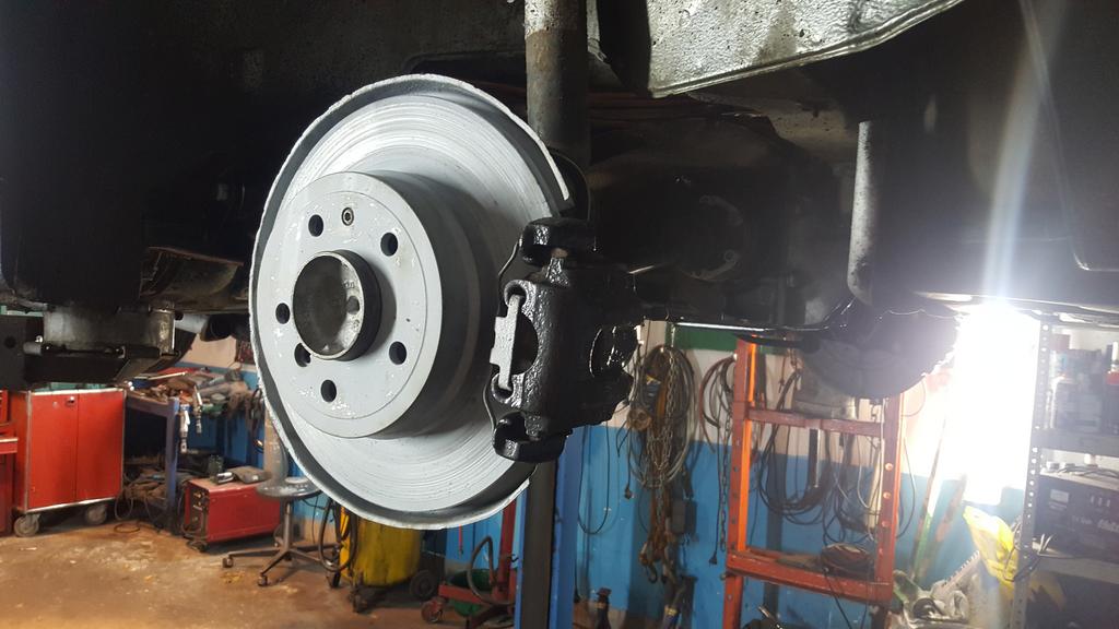

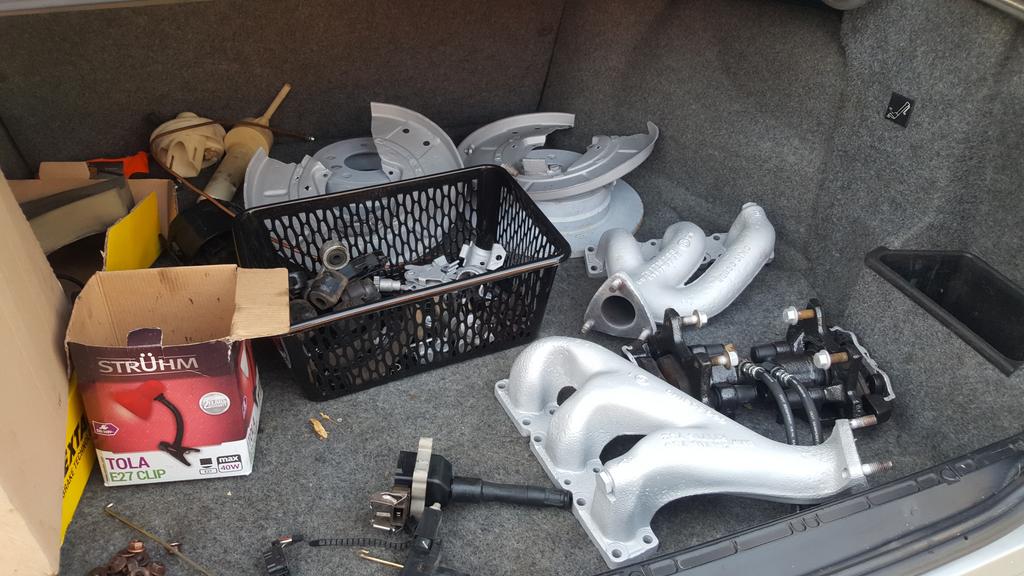

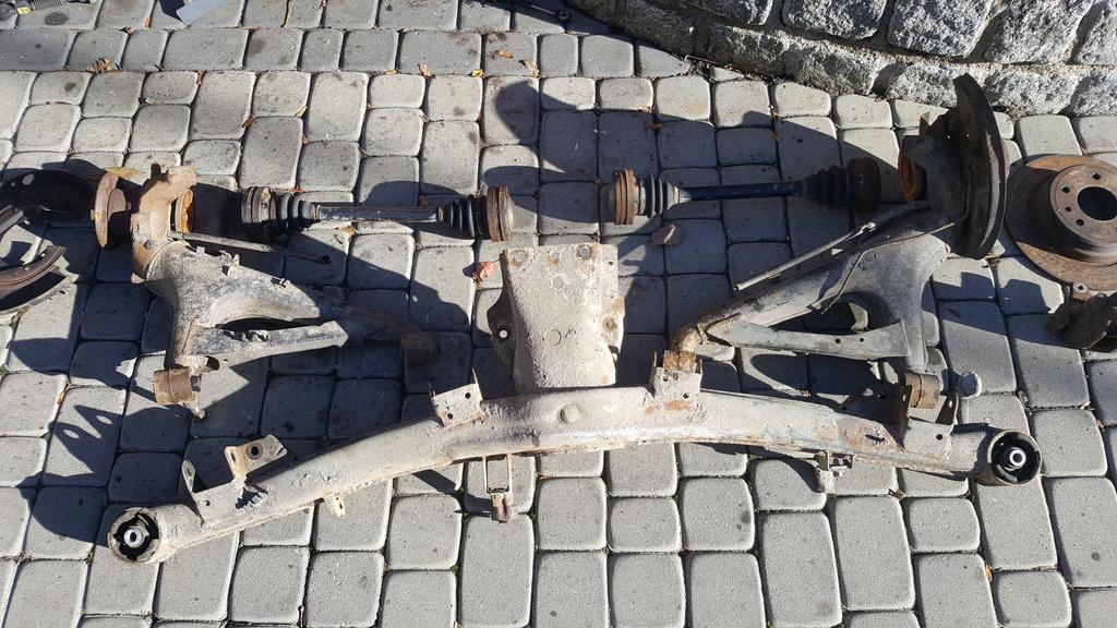

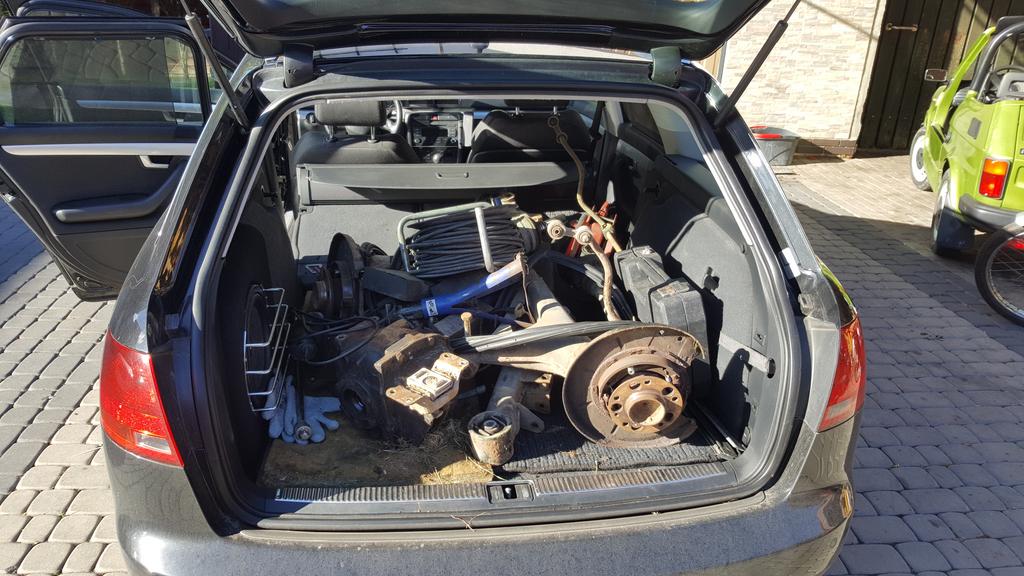

Żeby ogarnąć mechanikę pojechałem do wioski obok i rozgraciłem drugi samochód. Dyfer, belka, heble, wał, skrzynia, silnik. Wszystko przywiezione rozkręcone odrdzewione odświeżone i do auta. Silnika i skrzyni nie podmieniałem, leżą w garażu. Dobrze że jak na razie to można kupić pół samochodu za czapke śliwek :D

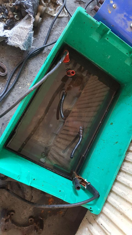

Taka maszyna prosta do odrdzewiania śrub i całego syfu 30 letniego

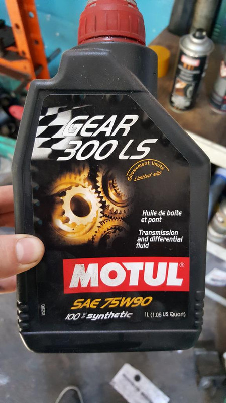

Do auta poszły nowe klocki, nowe tarcze, wszystkie zestawy naprawcze zacisków hamulcowych, przewody elastyczne i miedziane hamulcowe i paliwowe, linki ręcznego. Nowe tuleje w tylną belkę, w wahacze tylne poduszki dyfra. Uszczelniacze dyfra x3 i nowy olej. Nowy wydech od portek aż po końcówki. Dwie nowe opony, jedna z felg wyprostowana, wszystkie wyważone. Jedyna rzecz nietknięta to półośki
