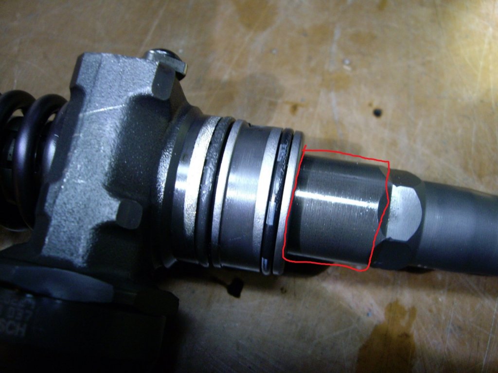

Albo " zapowietrza " się spalinami z przepuszczającego dolnego uszczelnienia, albo zatkane jest sitko przez które paliwo dostaje się do wnętrza pompki ( na zdjęciu zaznaczone na czerwono ):
Oczywiście pompka też może być zdechnięta, ale żeby to było pewne to trzeba by je zamienić miejscami ...
Mam nieodparte wrażenie że mecher się nie przyłożył do roboty , albo się nie zna na niuansach tej roboty , jak po wymianie uszczelniaczy się nic nie zmieniło...:hi:
