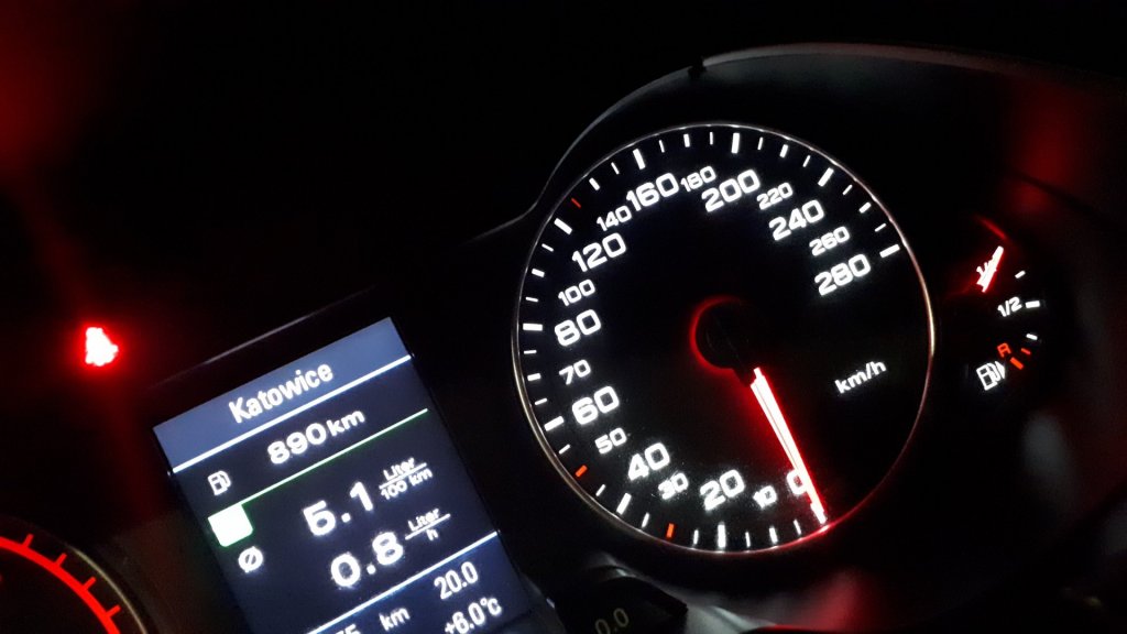

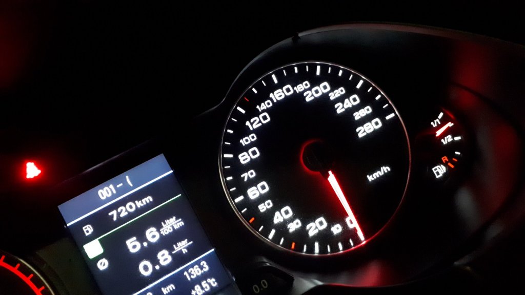

Pacjent b8 caha Q   . Paliwo wrecz znika ze zbiornika  . Stan wtryskow na foto .  Jazda na odcinku 25km totalne dziadkowanie  komp pokazuje w granicy 5.8  a wskazowka leci jak z przepaści  i przy dystrybutorze ponad  9.5l na 100. Spalanie na postoju 0.9 . Po zatankpwaniu az do wylewania sie paliwa i przejachaniu tak jak widac na foto 136km wskazowka poleciala o 1/4 baku. Jadac do pracy 25km z dystansu pokazywanego na fis ubywa mi okolo 60km zasięgu.  Nawet strach myslec o spalaniu w miescie bądź przy dynamiczej jeździe. 20181012_194733.jpg

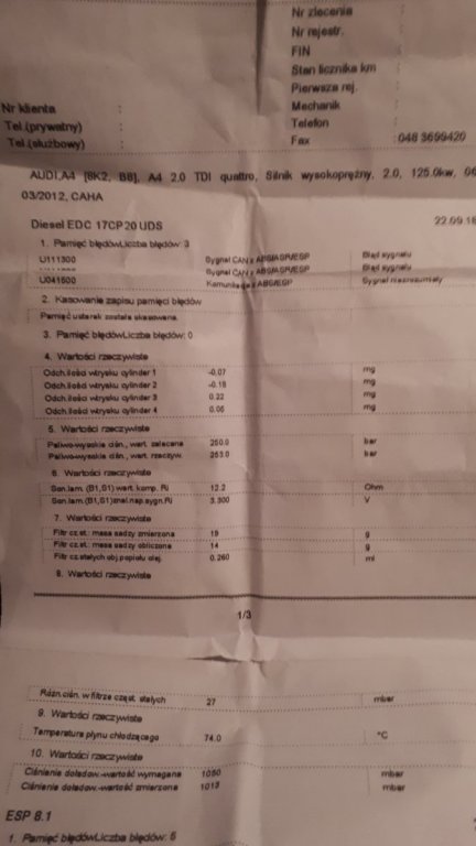

Ostatnio bylem sprawdzic auto tu http://www.jmtuning.pl/kontakt/ brak jakichkolwiek bledow . A uto sprawdzone na postoju i podczas jazdy. Synchonizacja wyszla na -4 wiec pewnie temu tak pali . W poniedzialek bede chcial to ustawic na -1  i powinno byc ok

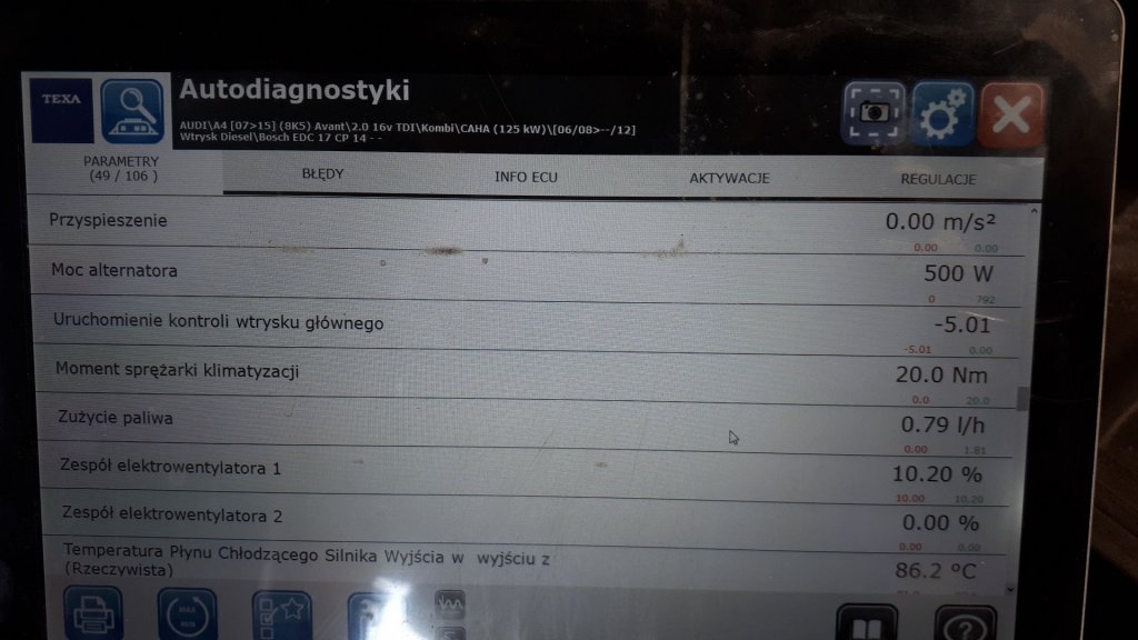

Pojechalen przestawić kat synchronizacji . Kat caly czas jak na foto i nic sie nie zmienia bez znaczenia czy  ustawiam w prawo czy lewo . Jak sie więcej przestawi to poprostu nie odpala
Edytowane przez Pabloo82
Na zdjęciu niema kąta synchronizacji.
To spoko ze mechanik nie wiedział co robi . ?
Dziekuje koledze o nicku. Inhosik za porady odnosnie ustawienia synchro walka . (Dzieki temu wiedzialem czy osoba chcaca mi to sprawdzic wie co robi ). Kat czyli synchronus angle pod pozycja 191 mialem +4.5  teraz mam przestawiony na -0.7 do-1 podczas jazdy . Auto odrzylo zobaczymy jak sie to przełoży na spalanie . W 1.9 avf jak mialem w plus to byl muł i mniej palilo w minus auto odyzskiwalo wigor ale spalanie rosło.  Bylem zdziwniony ze w tym przypadku tak duzo palilo na tak sporym + . Ponoc dpf byl zalewany paliwem i probowalo go co chwile wypalac co sie przelozylo na duze spalanie czy tak mogło być?.  W najblizszym czasie odpisze jak zmiana kąta wplynela na spalanie .   Ciekaw jestem jakie syncho maja ustawione inni forumowicze. Oraz jaki jest zakres synchro w cr  bo w pd bylo 3+ do -3
