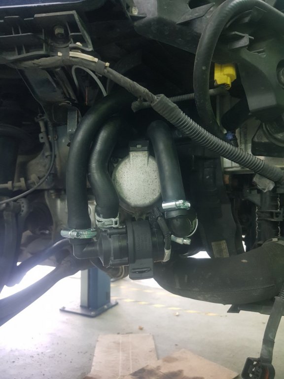

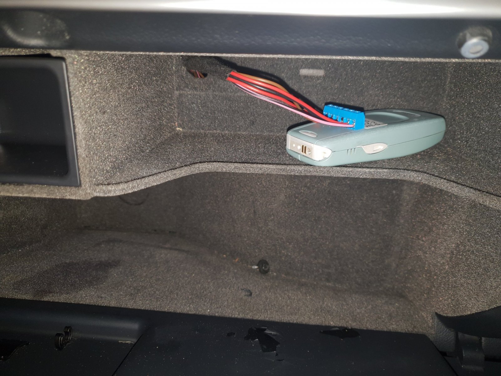

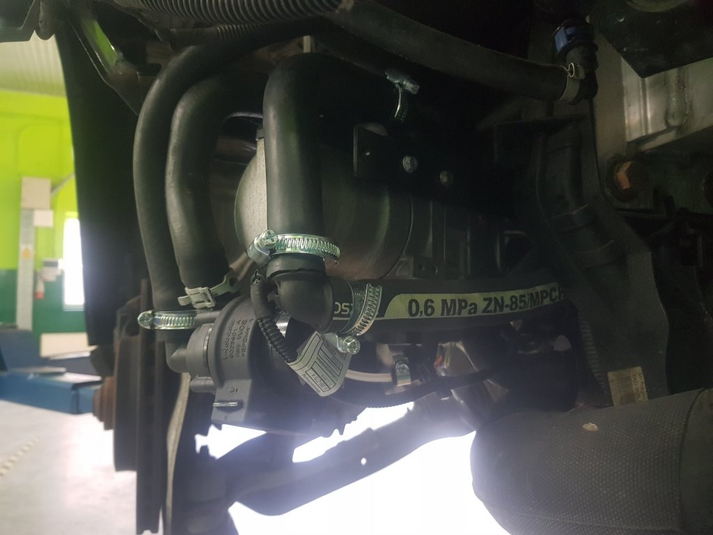

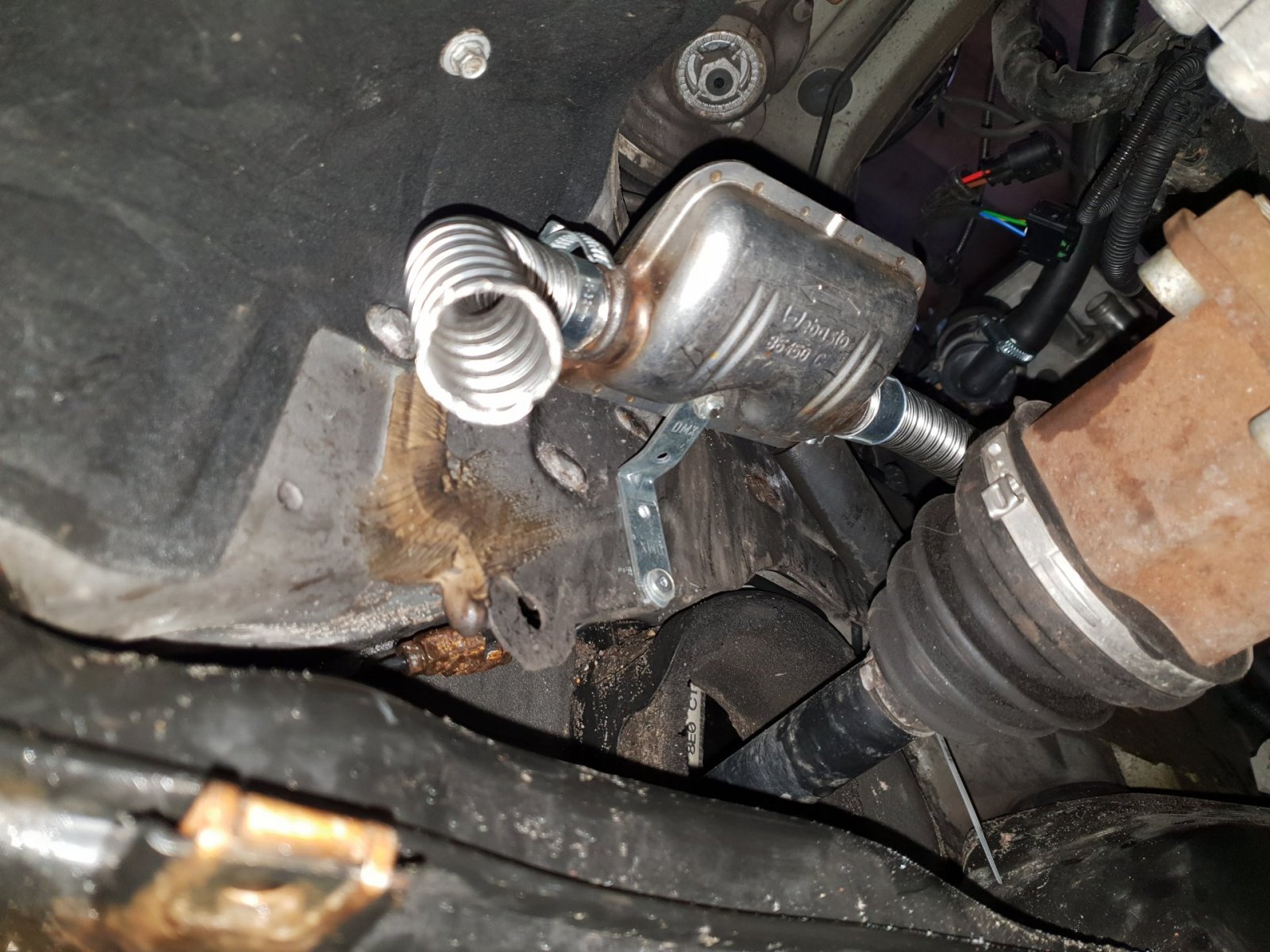

MotoPlayer Opublikowano 14 Stycznia 2019 Opublikowano 14 Stycznia 2019 (edytowane) Zamówione i zamontowane od tego samego allegrowicza w Audi A4 B7 1.9 TDI , Thermo Top C + sterowanie GSM , kilka fotek z montażu , wszystko działa bez zarzutu . Polecam ! Edytowane 14 Stycznia 2019 przez MotoPlayer Zdjecia
bobikos Opublikowano 14 Stycznia 2019 Opublikowano 14 Stycznia 2019 Ja u siebie zamontowałem układ do sterowania po gsm simster (teraz sprzedają pod nazwą sim eco). Polecam bo ma kilka fajnych funkcji (np. pomiar temperatury w aucie)
Zyklone Opublikowano 14 Stycznia 2019 Opublikowano 14 Stycznia 2019 Godzinę temu, MotoPlayer napisał: Zamówione i zamontowane od tego samego allegrowicza w Audi A4 B7 1.9 TDI , Thermo Top C + sterowanie GSM , kilka fotek z montażu , wszystko działa bez zarzutu . Polecam ! Ta nokia w schowku wygrała W razie gdyby ktoś chciał Cię napaść możesz go obezwładnić.
MotoPlayer Opublikowano 14 Stycznia 2019 Opublikowano 14 Stycznia 2019 Dokładnie, sam się zdziwiłem że na bazie telefonu będzie sterowanie ale działa bardzo dobrze A najprostsze rozwiązania są najskuteczniejsze !
kamilch-1984 Opublikowano 15 Stycznia 2019 Opublikowano 15 Stycznia 2019 7 godzin temu, MotoPlayer napisał: Dokładnie, sam się zdziwiłem że na bazie telefonu będzie sterowanie ale działa bardzo dobrze A najprostsze rozwiązania są najskuteczniejsze ! Brawo! Życzę ciepłych poranków ? 1

kamilch-1984 Opublikowano 14 Lutego 2021 Opublikowano 14 Lutego 2021 W dniu 10.02.2021 o 11:48, Fear44 napisał: @kamilch-1984Mam kilka pytań, czy do montażu trzeba ściągnąć przedni zderzak? I w jaki sposób poprowadziłeś rurkę paliwa? Do baku wierciłeś się przez pokrywę? Cześć kolego. Wystarczy ściągnąć prawe koło i nadkole. Wynająłem warsztat na godziny,więc miałem auto w górze. Co mi znacznie ułatwiło montaż. - rurkę paliwa ciągnąłem fabrycznym kanałem,który idzie po prawej stronie wzdłuż auta pod plastikową osłoną, -do montażu przewodu paliwowego potrzebny jest klucz do nakrętek zbiorników paliwa. Przewodu paliwowy montujesz w fabrycznym miejscu (jedno jest wolne) 1
Fear44 Opublikowano 15 Lutego 2021 Opublikowano 15 Lutego 2021 20 godzin temu, kamilch-1984 napisał: Cześć kolego. Wystarczy ściągnąć prawe koło i nadkole. Wynająłem warsztat na godziny,więc miałem auto w górze. Co mi znacznie ułatwiło montaż. - rurkę paliwa ciągnąłem fabrycznym kanałem,który idzie po prawej stronie wzdłuż auta pod plastikową osłoną, -do montażu przewodu paliwowego potrzebny jest klucz do nakrętek zbiorników paliwa. Przewodu paliwowy montujesz w fabrycznym miejscu (jedno jest wolne) Dzięki za odpowiedz Jeszcze pytanko na temat wpięcia się w obieg, w którym miejscu robiłeś? Podobno najlepiej jest to zrobić koło podszybia jak węże wchodzą do nagrzewnicy?
kamilch-1984 Opublikowano 15 Lutego 2021 Opublikowano 15 Lutego 2021 2 godziny temu, Fear44 napisał: Dzięki za odpowiedz Jeszcze pytanko na temat wpięcia się w obieg, w którym miejscu robiłeś? Podobno najlepiej jest to zrobić koło podszybia jak węże wchodzą do nagrzewnicy? Ja zrobiłem to jeszcze przed grodzią:p Tak jak pokazano w instrukcji:) Ale faktycznie można zrobić to na podszybiu i chyba jeszcze tak zrobię:) Tylko jestem w pogoni za rurkami,których nie mogę dostać używanych a nowe kilka stówek
