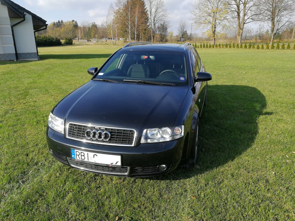

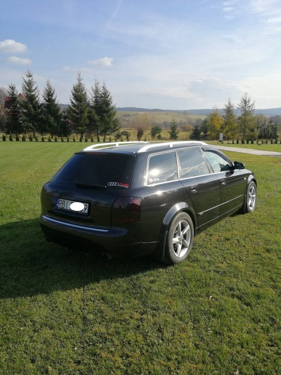

A4 B6 czarny bex - avant.
Auto kupiłem w 2014 roku z wewnętrznym pakietem s-line ale jakoś dopiero teraz znalazłem chwilę żeby go zaprezentować.
Do chwili obecnej zostało zrobione:

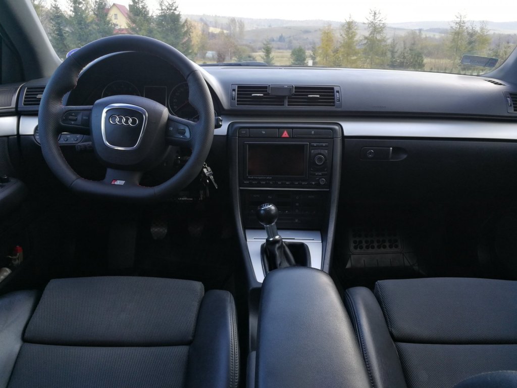

- zmiana radia na RNS-E plus bluetooth
- zamontowane CLH i DRL
- zmieniony licznik na kolorowy
- zmieniona kierownica na trójramienną multi z B7
- dołożenie tempomatu
- program na 218 KM  i 315 Nm
- swap hamulców na 320 i 288 - zmiana na 345 i 300 zrobiona.
W planach:
- dołożenie quattro - zrobione
- zmiana turbosprężarki na k04-064
- tłumiki końcowe
- alufelgi 18 na lato - zrobione,
- 17 zima - zrobione
- pakiet zewnętrzny s-line lub s4.
A co w między czasie to się zobaczy.

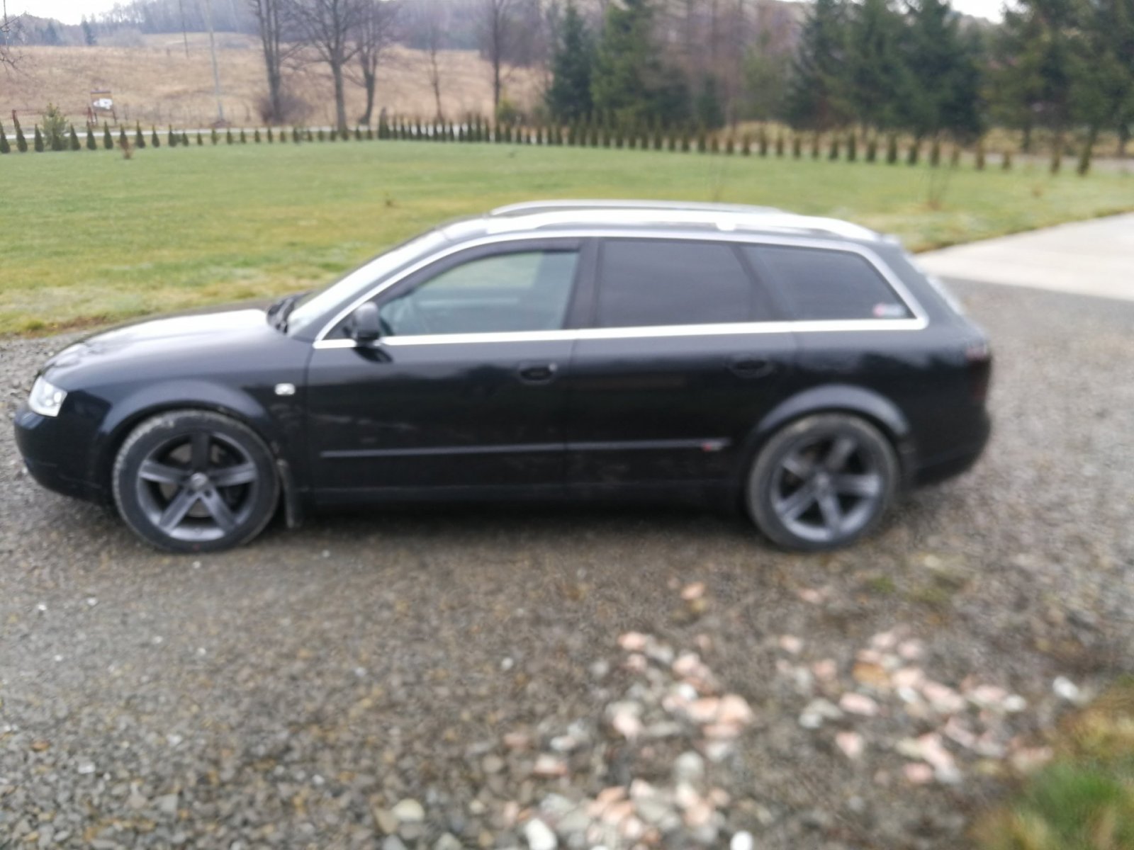

Dzisiaj zaczynam montaż lusterek z b8 z kierunkami nie składane.
Po prawie 8 godzinach walki udało się je zamontować. Przy kupnie należy zwrócić uwagę aby lusterka były z auta przed liftem, bo te po lifcie mają inne łączenie z podstawą (po skosie) i tam już na pewno nic nie dopasuje się. Na pewno nie wystarczy zamienić wkłady do podstawy, dodatkowo trzeba szlifować spody i docinać aby w trakcie jazdy lusterka się nie złożyły. Jednak auto od razu inaczej wygląda.

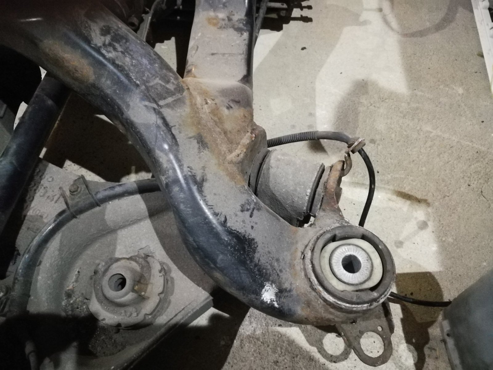

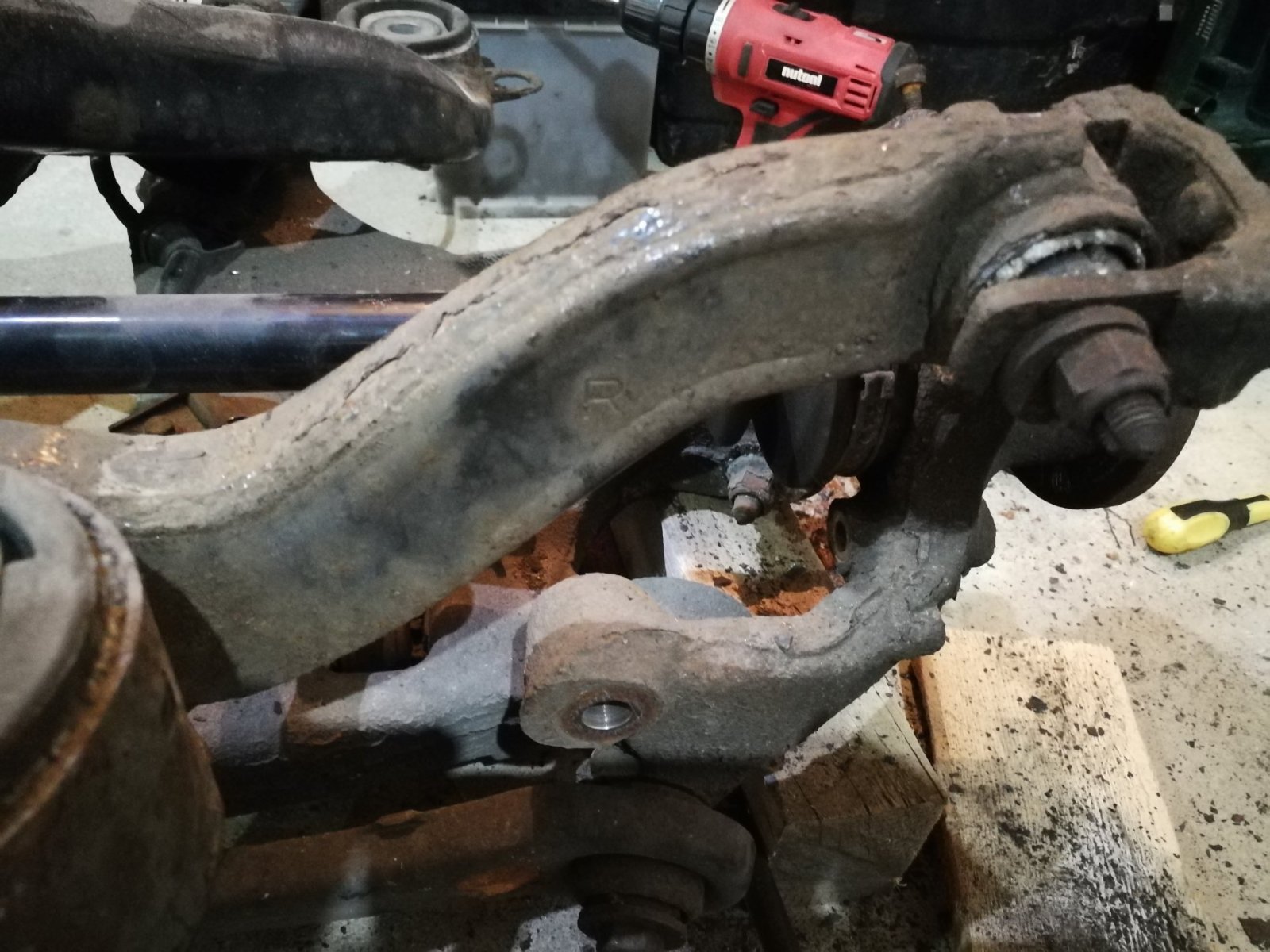

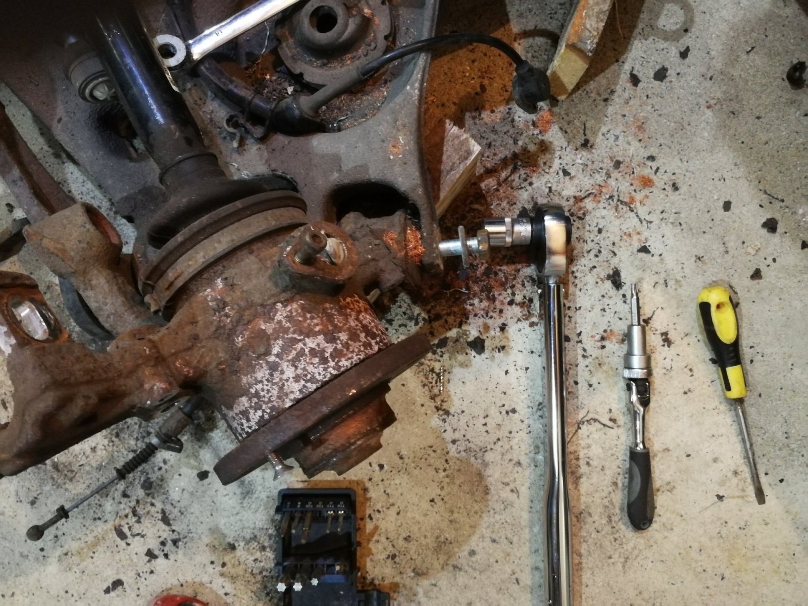

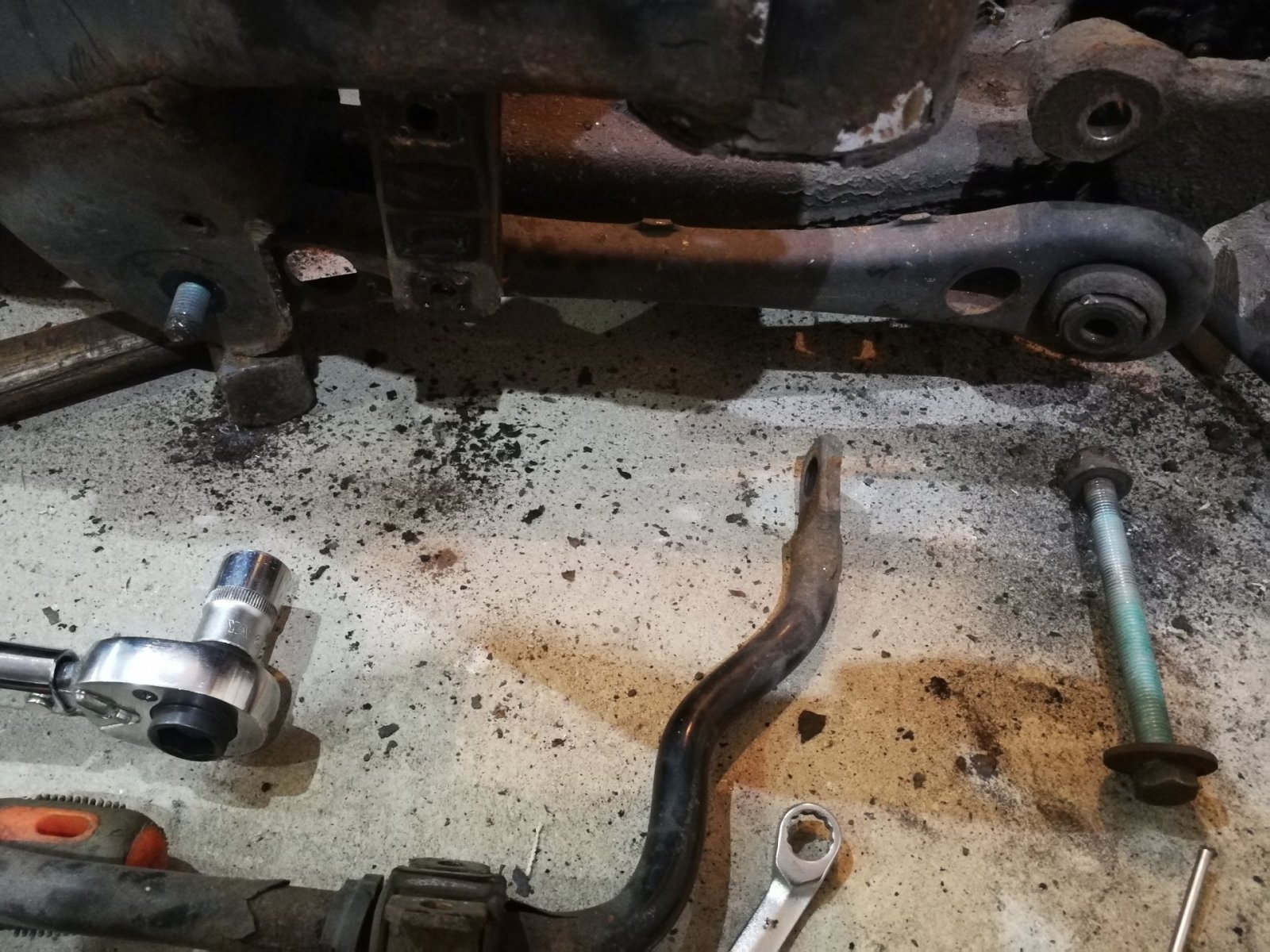

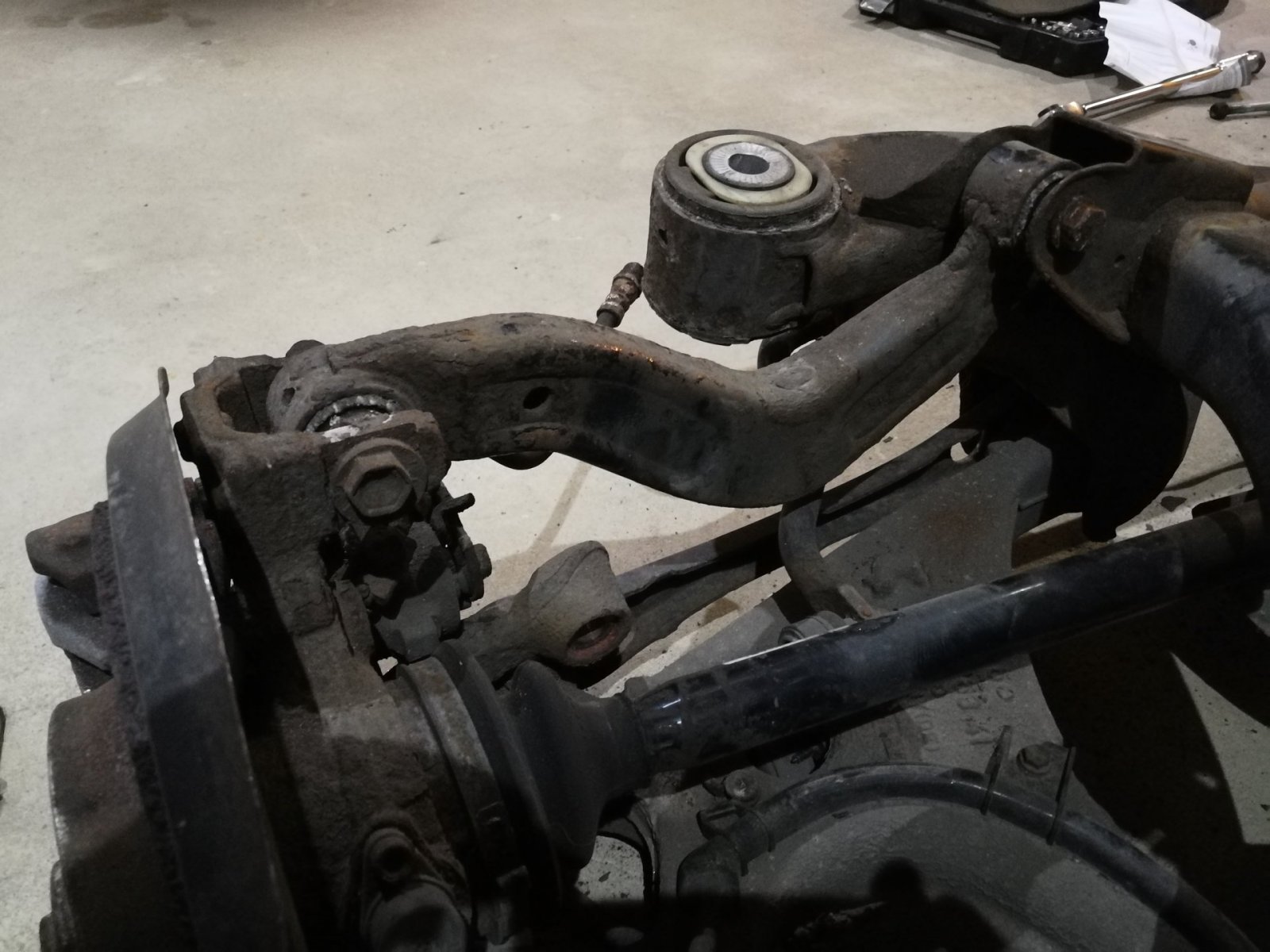

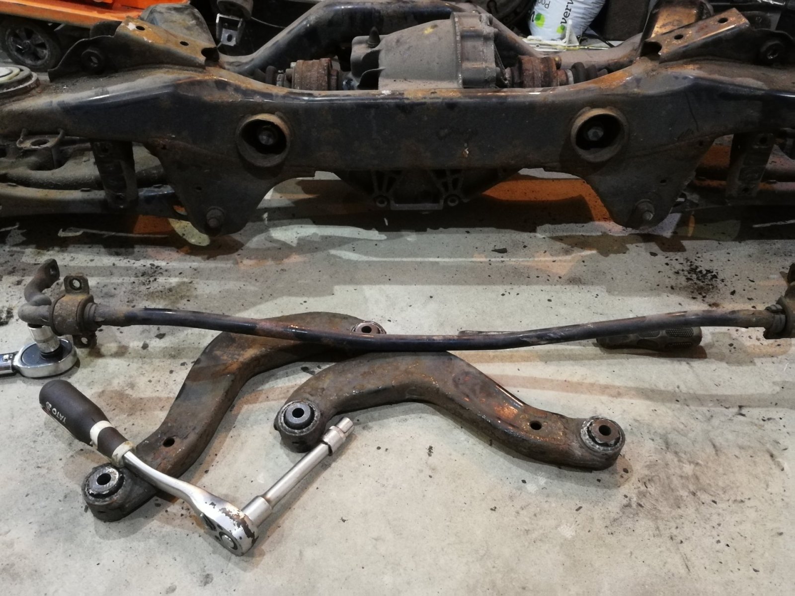

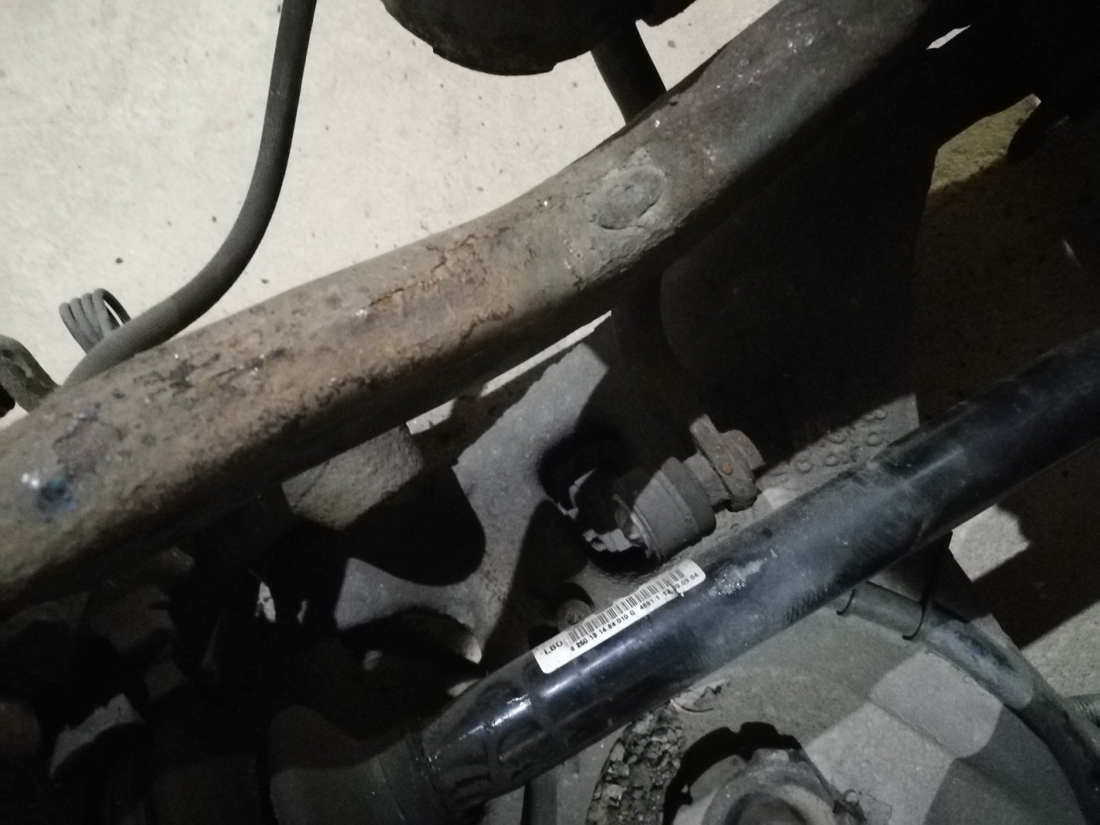

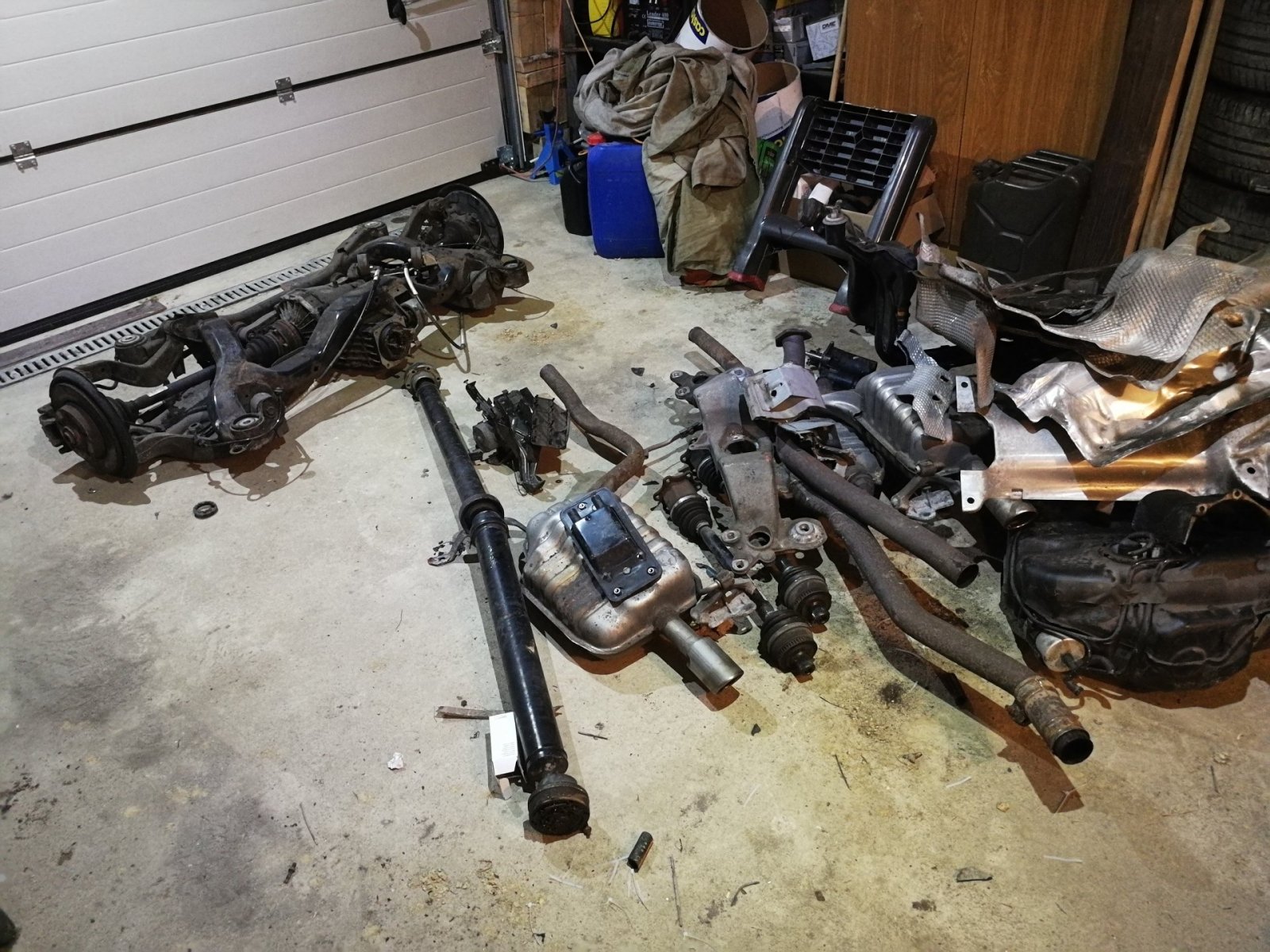

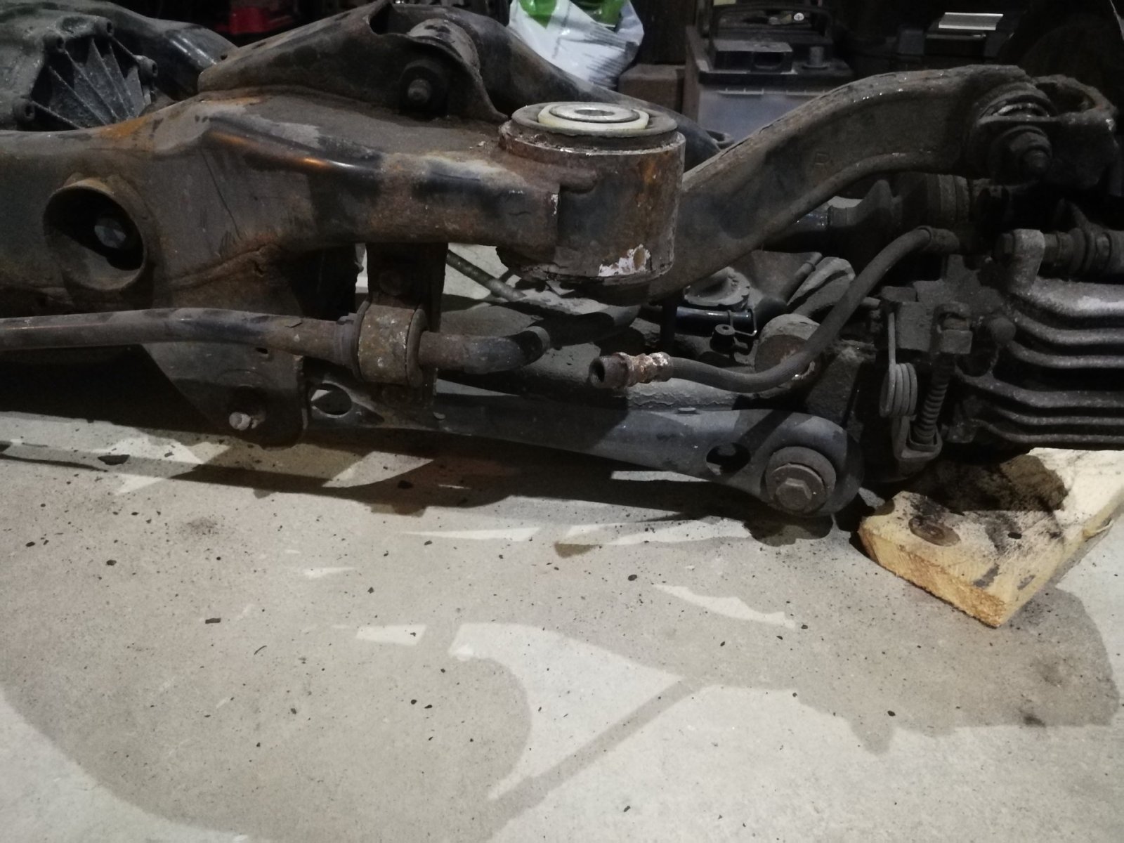

Kilka foto z montażu quattro, wszystko piaskowane i pomalowane oraz wymienione wszystkie tuleje.
Edytowane przez r7adek
Nowe sprzęgło i dwumas Luka AWX też siadł, przy okazji montaży quattro.

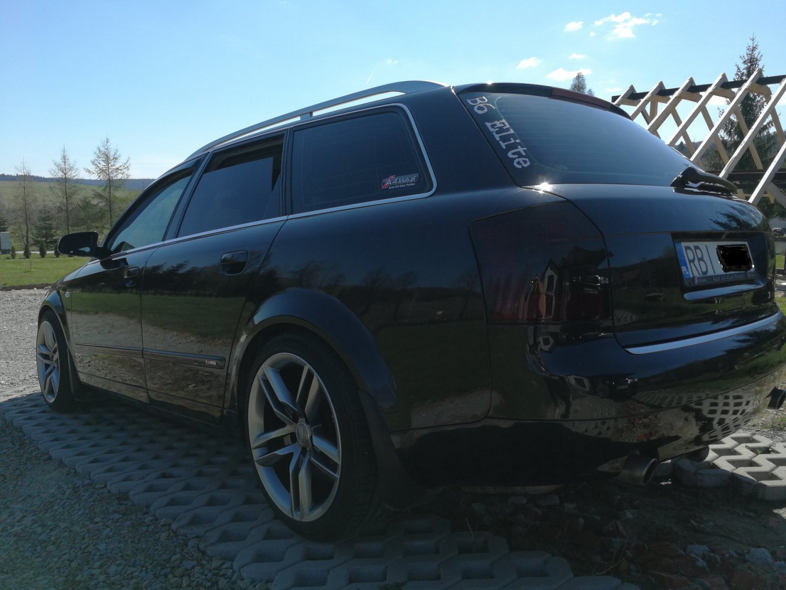

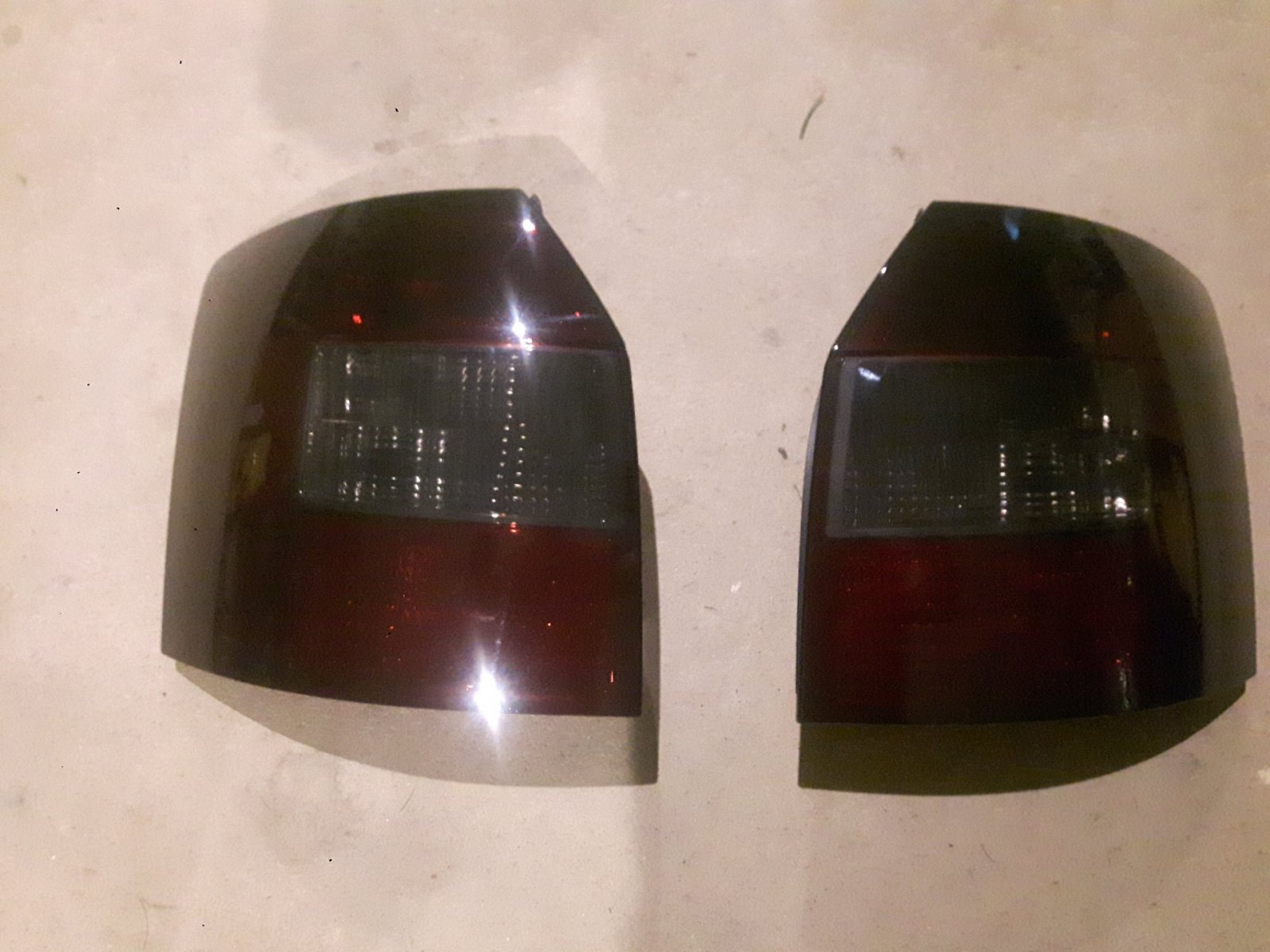

Powrót do Ori tylnych lamp, tylko w lekko innej odsłonie.
Tak z ciekawości. Idzie zrobić żeby te lusterka z b8 się składały?
Pewnie tak, tylko trzeba by było ciąć i spawać. A to sporo zabawy, chyba że ma się spawarkę do aluminium to można by się było pobawić, tylko czy to ma sens ? Miałem składane lusterka dla bajeru ale nie korzystałem z tego. dlatego stwierdziłem, że ten mod będzie fajniejszy niż składane lusterka.
