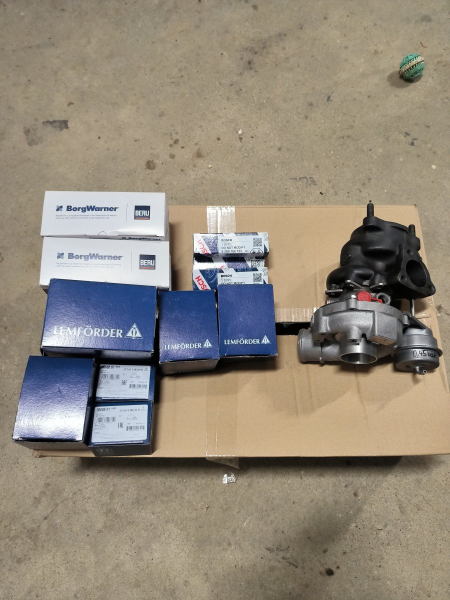

r7adek 18 Opublikowano 8 Kwietnia 2023 Autor Udostępnij Opublikowano 8 Kwietnia 2023 Po ponad roku, trzeba coś dłubnąć w aucie ? - wymiana tulei wahaczy dolnych ( jeśli sworznie będą ok, robię to sam, jeśli będą zmęczone, wysyłam do Regum.pl - ogarniają z regeneracją sworznia); - świece NGK PFR6Q; - cewki BERU ZSE051; W dalszym etapie: - turbo hybryda robiona u Geremi Turbo Performance; - centralny intercooler 230; - wtryski Bosch 630 cc; - i znalezienie kogoś kto to zestroi ? Odnośnik do komentarza Udostępnij na innych stronach Więcej opcji udostępniania...

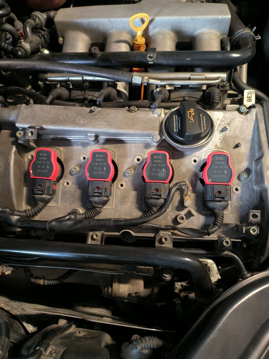

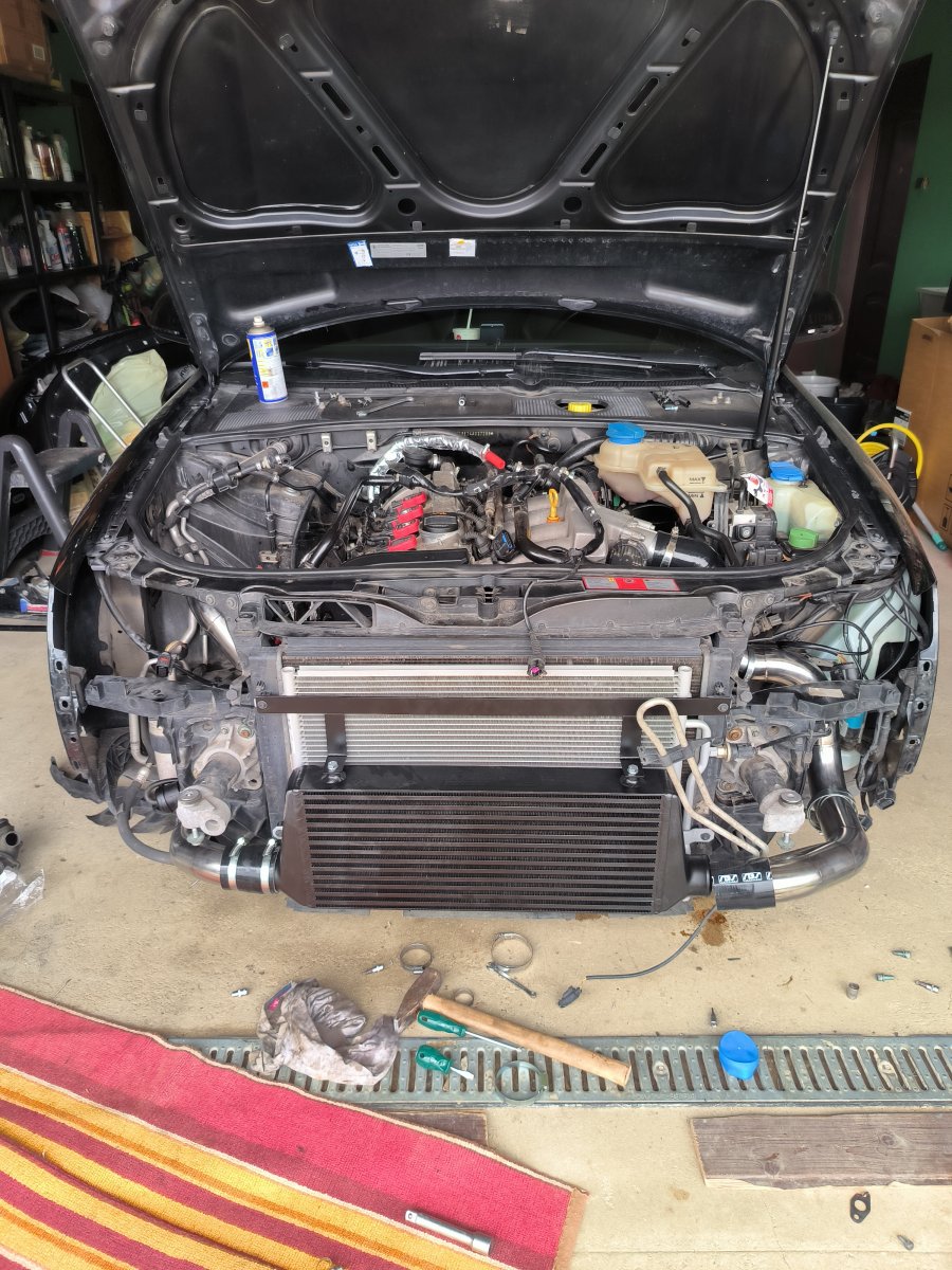

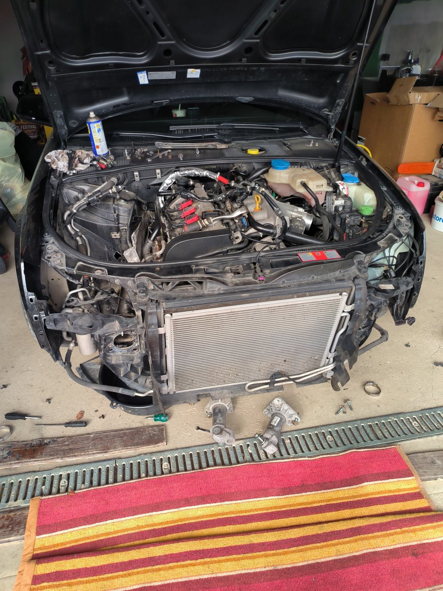

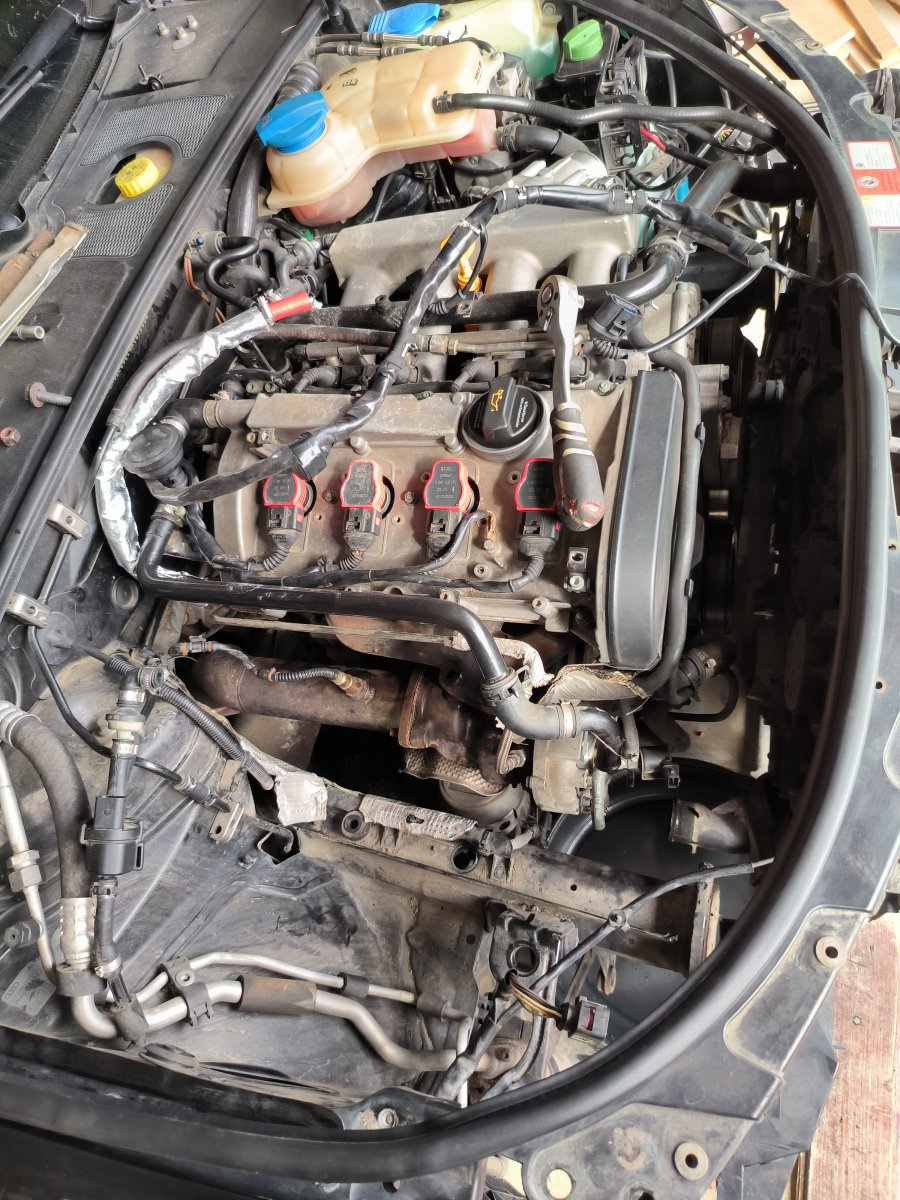

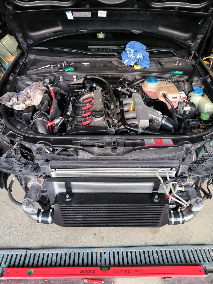

r7adek 18 Opublikowano 28 Kwietnia 2023 Autor Udostępnij Opublikowano 28 Kwietnia 2023 Prace montażowe: turbo, IC, tip, cewki, świece. Odnośnik do komentarza Udostępnij na innych stronach Więcej opcji udostępniania...

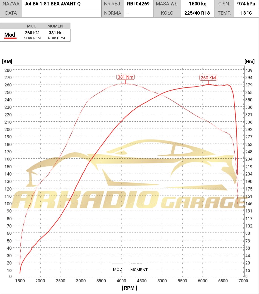

r7adek 18 Opublikowano 28 Kwietnia 2023 Autor Udostępnij Opublikowano 28 Kwietnia 2023 (edytowane) I finalne strojenie u chłopaków z Arkadio Garage Edytowane 28 Kwietnia 2023 przez r7adek 2 Odnośnik do komentarza Udostępnij na innych stronach Więcej opcji udostępniania...
