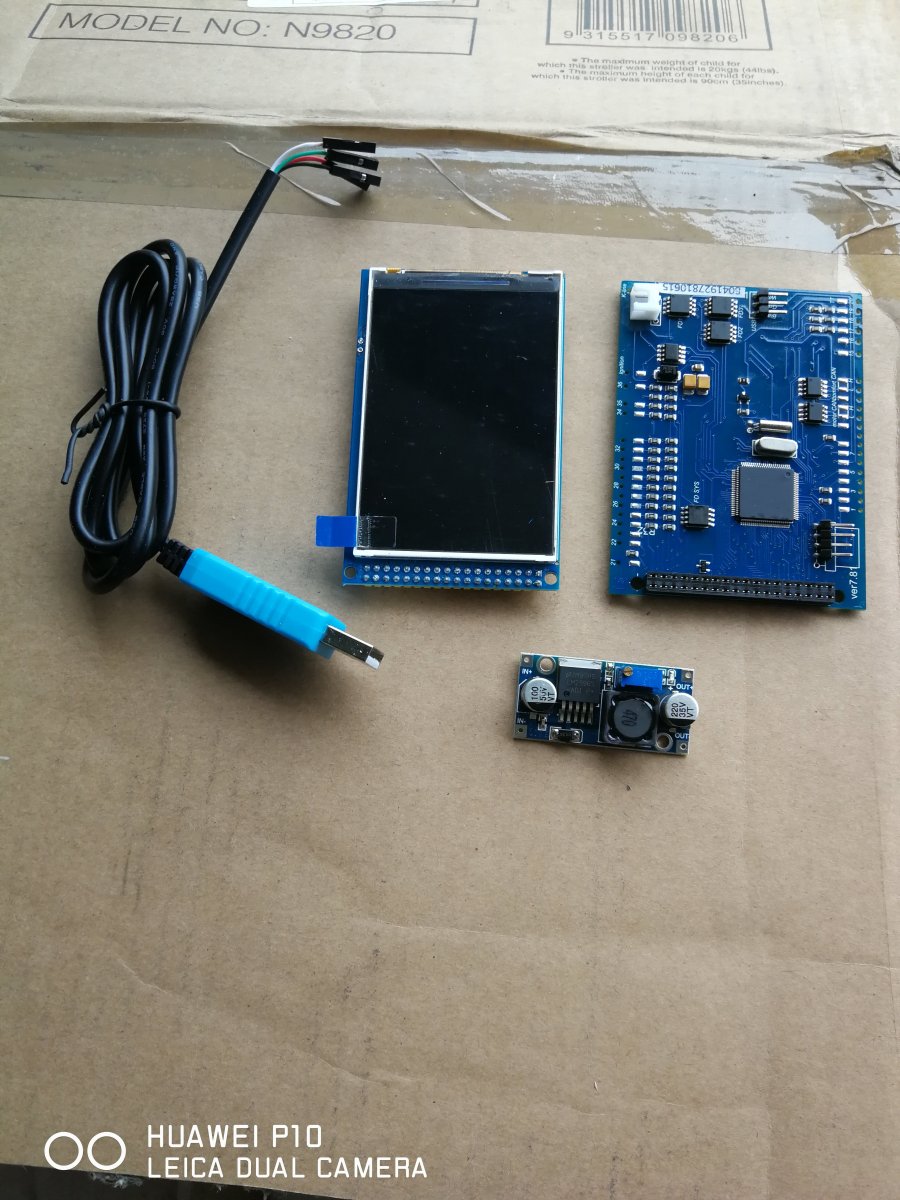

A miało nie być już modów w tym roku a tu cyk - 3Dcolor MFD
33 minuty temu, kamil-vag napisał:
Ile za to dałeś ?
200 $
Czyli porównywalnie z vfis, a polski język jest? Widać dodają ekran, czy sam sobie skombinowałeś? Pasuje p&p w licznik?

To jest komplet. Tu trzeba lutować, nie jak w vfiz, że tylko podpinasz. Jest język polski też.
Masz jakieś info? Oficjalna strona z produktem czy coś. Lutowania się nie boje, tylko czy po wlutowaniu coś kodować trzeba..

Z tego co wiem to nic nie trzeba kodować. Brałem z tej strony https://www.facebook.com/3DcolorMFD/
Dostałem właśnie od nich instrukcje. Dużo roboty i jest ryzyko uziemienia swojego auta na kilka dni. To jest dobre rozwiązanie bo nowego licznika nie trzeba kupować, ale za to mega dużo roboty z tym jest i sama lutownica nie wystarczy, bo ciężko będzie oczyścić płytkę z cyny po starym ekranie, aby bez problemu drugi włożyć i go wlutować, nie mówiąc już o kabelkach, które trzeba dolutować do ekranu. Vag na końcu potrzebny jedynie do ustawienia wskazówek w odpowiednim miejscu, także robota i tak jak na razie nie dla mnie, bo nie mam lapka z vagiem :D ale mod jak najbardziej wart swojej pracy, pokaż jak się z tym uporasz, chętnie zobaczę efekty :D

Prace zakończone, wszystko śmiga. Brakuje tylko open ceremony, ale tej funkcji tu nie ma, bo to tylko wyświetlacz i nie ma możliwości wyświetlania RDS-u ale to nie jest dla mnie istotne.

Robił gość z Polskiej dystrybucji, przynajmniej jest zrobione jak ma być.

Spora rzeźba. Całkowita wymiana wyświetlacza. Minus w porównaniu do vfiz, brak open ceremony i możliwości ustawienia tego co chce się aby było wyświetlane.
Właśnie to jest minus tego wyświetlacza-pajęczyna w liczniku i dużo połączeń lutowanych na przewodach,trzeba stosować cyne z ołowiem bo luty zaczną pękać i będzie problem. Plus jest taki iż nie trzeba swojego licznika przerabiać tylko kupić jakiegoś angola + tarcze eu (lub customowe) i przerobić a swój mieć w zapasie.

I tak też mam zrobione. Miałem swój stary czerwony i na nim zrobiłem. A kolorowy jest wrazie awarii tego. Jeszcze tylko pasuje wymienić diody na białe zimne od podświetlenia zegarów i będzie git.

Z montażem jakieś 1100 zł.
Czyli wychodzi drożej jak vfiz :mysli: jedyny plus tego to nie trzeba drugiego licznika organizować chociaż z tymi kablami na wierzchu to jest to lekka partyzantka..
