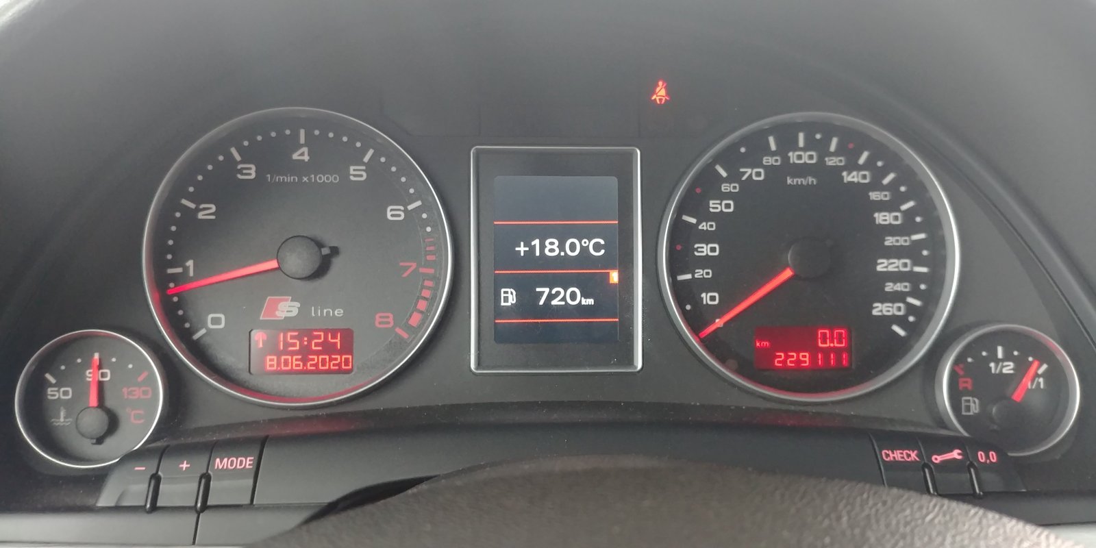

Gremlin0209 243 Opublikowano 30 Maja 2020 Autor Udostępnij Opublikowano 30 Maja 2020 1 minutę temu, MarcinL napisał: Właśnie nie i mam krzywo i mi między 5-10km/h przekłamuje, a vfizem No to ja mam na odpalonym aucie 200 obrotów i temperaturę dużo poniżej minimalnej na tarczy... ? więc jadąc ze 150 będę miał może z 2 tys. obrotów ? Odnośnik do komentarza Udostępnij na innych stronach Więcej opcji udostępniania...
kamil-vag 1358 Opublikowano 30 Maja 2020 Udostępnij Opublikowano 30 Maja 2020 Podjedź do mnie ewentualnie jak nie dacie rady z Adamem, tego się nie kalibruje Vagiem, tylko ręcznie według testu wskazówek. Robisz test, wskazówki zazwyczaj mają ustawić się na środku i wtedy kręcisz w przeciwną stronę do zegara i ustawiasz na środku... Potem ponownie robisz sekwencje testu i sprawdzasz czy zatrzymuje się na pożądanym środku. Temp i stan paliwa zatrzymuje się zawsze na środku, prędkość i obroty w zależności od wyskalowania obrotomierza... Odnośnik do komentarza Udostępnij na innych stronach Więcej opcji udostępniania...
Gremlin0209 243 Opublikowano 30 Maja 2020 Autor Udostępnij Opublikowano 30 Maja 2020 2 minuty temu, kamil-vag napisał: Podjedź do mnie ewentualnie jak nie dacie rady z Adamem, tego się nie kalibruje Vagiem, tylko ręcznie według testu wskazówek. Robisz test, wskazówki zazwyczaj mają ustawić się na środku i wtedy kręcisz w przeciwną stronę do zegara i ustawiasz na środku... Potem ponownie robisz sekwencje testu i sprawdzasz czy zatrzymuje się na pożądanym środku. Temp i stan paliwa zatrzymuje się zawsze na środku, prędkość i obroty w zależności od wyskalowania obrotomierza... Chyba, że może jak bym ustawił ręcznie np. na około 1000 obrtów to może wyrówna się na 0 ? bo teraz ustawiałem na 0 i spadała to kto wie... Warto raz spróbować może. Stan paliwa i prędkościomierz jest dobrze ? Odnośnik do komentarza Udostępnij na innych stronach Więcej opcji udostępniania...
kamil-vag 1358 Opublikowano 30 Maja 2020 Udostępnij Opublikowano 30 Maja 2020 (edytowane) Łukasz będzie ciężko to w ciemno ustawić, żeby była fabryka ? vcds, test sekwencji i dopiero kalibracja ręczna ? Edytowane 30 Maja 2020 przez kamil-vag Odnośnik do komentarza Udostępnij na innych stronach Więcej opcji udostępniania...
Gremlin0209 243 Opublikowano 31 Maja 2020 Autor Udostępnij Opublikowano 31 Maja 2020 (edytowane) Nic nie daje jednak ręczne ustawienie... Pozostaje tylko vcds ? i czekanie ? Jak tylko będzie ustawione jak należy to zrobię fote na aucie ☺ Edytowane 31 Maja 2020 przez Gremlin0209 Odnośnik do komentarza Udostępnij na innych stronach Więcej opcji udostępniania...
Adam87 628 Opublikowano 31 Maja 2020 Udostępnij Opublikowano 31 Maja 2020 18 godzin temu, Gremlin0209 napisał: Mała zmiana, ale oko cieszy ☺ muszę jeszcze kogoś z VAgiem poprosić o ustawienie wskazówek licznika ? Może @Adam87 ? No bajerka zegary Pewnie, że pomogę. Ugadamy się jakoś na tyg czy weekend. Da się rade. Bedziemy ew dzwonić do Kamila 1 Odnośnik do komentarza Udostępnij na innych stronach Więcej opcji udostępniania...

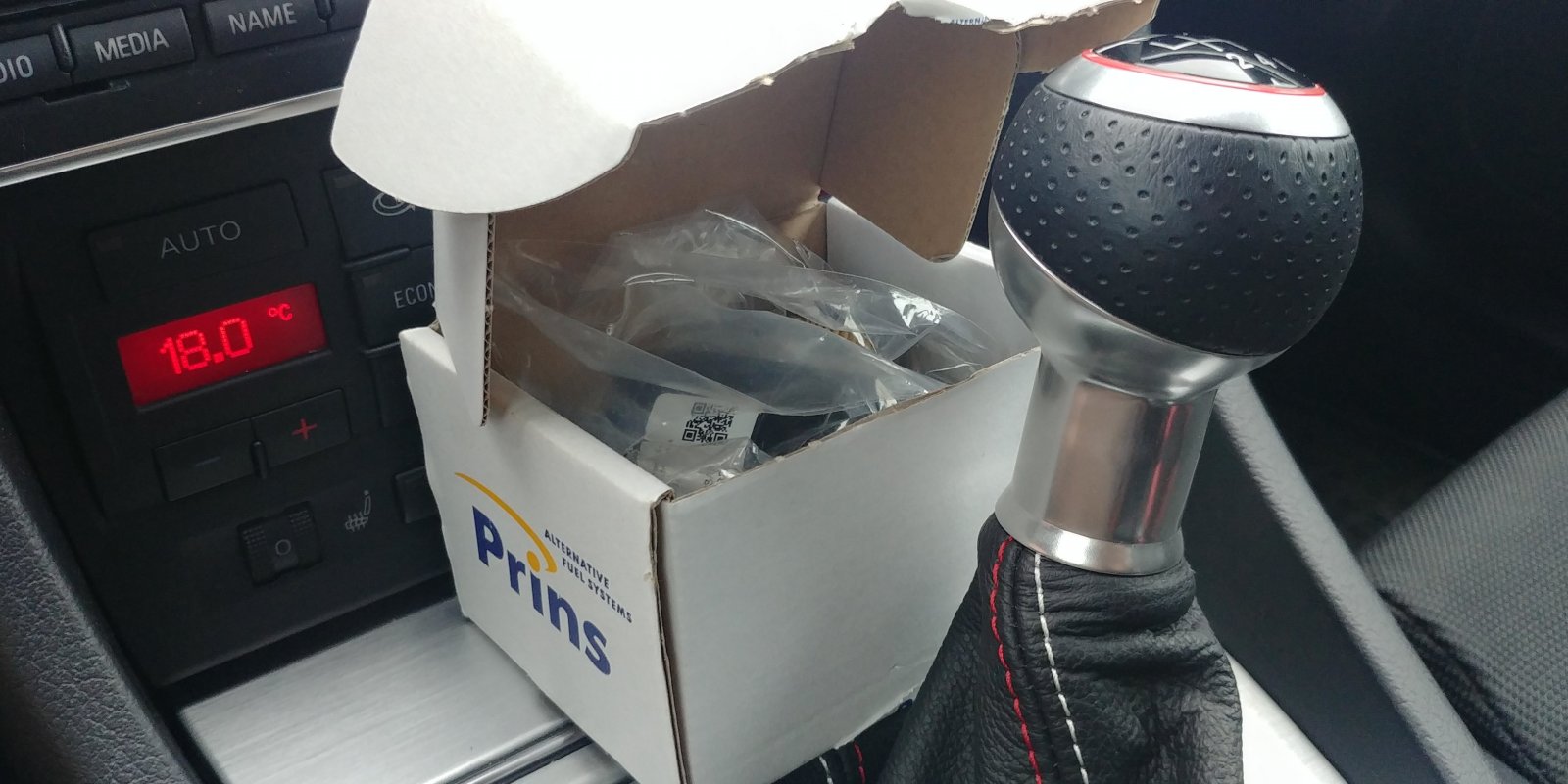

Gremlin0209 243 Opublikowano 8 Czerwca 2020 Autor Udostępnij Opublikowano 8 Czerwca 2020 Wczoraj udało się ustawić wskazówki licznika, tak jak powinny być ? dzięki wielkie @Adam87 za pomoc i kawkę ☕ Z kolei dzisiaj przyszła pora na wymianę obu filtrów gazu przy ~229 tys. km. Tak, jak serwis przewiduje: mniejszy co 15 tys., większy co 30 tys. km. Na szczęście oba nawet w miarę czyste, jak po takim przebiegu... ? 1 Odnośnik do komentarza Udostępnij na innych stronach Więcej opcji udostępniania...
