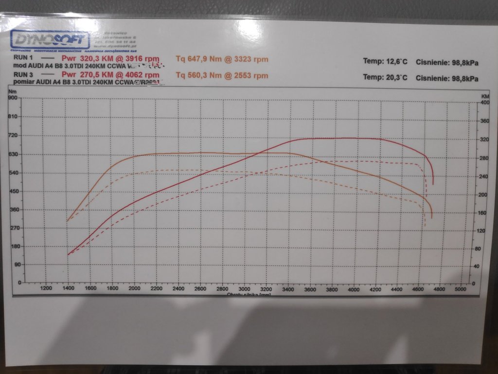

3.0TDI CCWA 320KM Dynosoft
3.0TDI 240KM CCWA Manual + Większy Intercooler
Auto ogólnie seria bez żadnych boxow czy innych modyfikacji ale skąd te 270KM nie mam pojęcia.
Według tunera ustawienia lajtowe EGT 850°
Wykres ładny i odziwo mocna seria. Który masz rok ? Ekologia została?

Ładny wynik!
Od czego Ic dawałes? BIT czy cos większego?
Rok 2009 DPF na miejscu, EGR ograniczony, przebieg 250tys. Intercooler BiTDI.

Ładne kreski, pomiar serii imponujący :) Możesz napisać gdzie robiłeś wodorowanie? Może być prv
