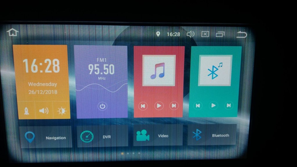

Pany, już mam problem ? auto stało pod chmurką dwa dni nie ruszane i dzisiaj wyświetlacz wygląda tak... Jak się ogrzeje to się poprawi? Miał ktoś z was taki problem? Dotyk działa normalnie
uuu lipa jakaś widzę, nie mam pojęcia co to może być;/

Wczoraj jechałem trasę 140km i radio z czasem zaczęło dobrze wyświetlać jak się ociepliło i działa wszystko elegancko. Dzisiaj wszedłem na chwilę do auta i znowu tak wygląda jak na zdjeciu powyżej, więc widocznie niska temperatura mu nie służy ?

Ja wczoraj na pół nocy miałem okno otwarte i napadało mi trochę do środka, więc wilgoć odpada :) Niskie temperatury raczej też
Coś innego musi być na rzeczy.

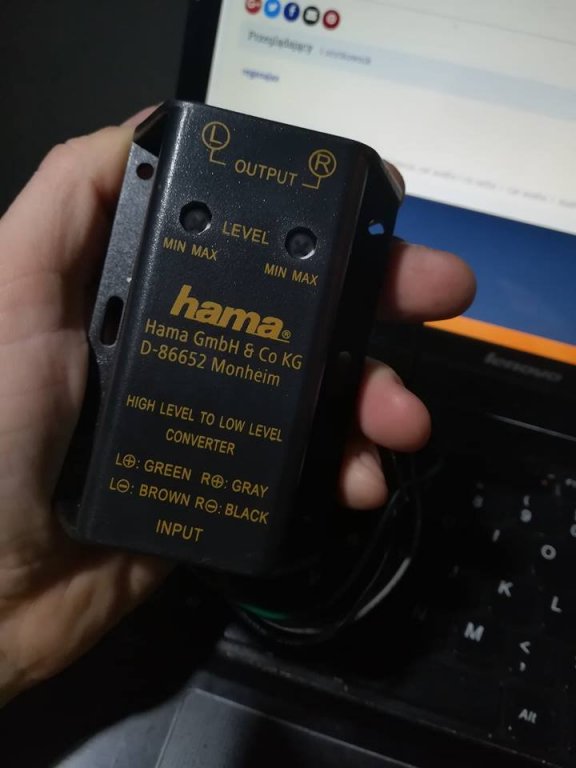

Przyszedł mi dzisiaj taki konwenter, jutro akcja montaż. Zobaczymy Ci mi wyjdzie :)
a z tamtym co się dzieje że dajesz inny?
ja mam podobny  taki:
https://allegro.pl/oferta/tylne-glosniki-subwoofer-modul-audi-a3-a4-a6-a8-tt-5652232041
i wszystko gra dobrze, tylko podłączyłem przez chinche bo jak kostki wpiąłem wszystkie to nie grał tył.:)
Nie pasuje, tzn kupiłem sam konwenter a tam miałem konweter z kabelkami i kostkami to oddałem i kupiłem to co na zdj. Kostki w aucie mamy zwykłe i quadlock, Ty masz zwykłą skoro udało CI się połączyć i działa z tego co pokazałeś:P Ja i Szaman mamy quadlocka i my potrzebujemy jak sam Szaman napisał samego konwentera.

Podejrzewam, że gdzieś jest problem w połączeniu płyty z wyświetlaczem. Ja proponuję szybką reklamację. Jeżeli reklamacja nie wchodzi w grę to rozbiórka radia i prześledzenie lutów. Widziałem już przypadki na innych forach jak to jest w środku polutowane i zdarza się też padaka.
