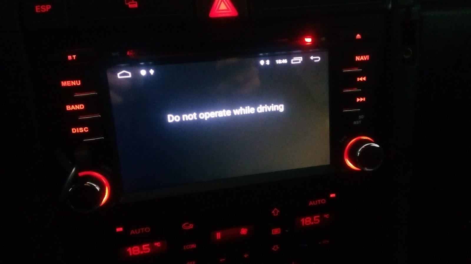

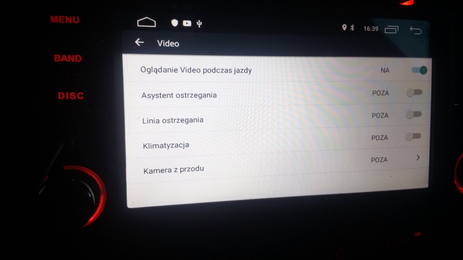

Panowie taki problem z odtwarzaniem youtube,  czy trzeba jakis kabelek podlaczyc dodatkowo?
W ustawieniach masz wyłączony tryb oglądania video podczas jazdy. U mnie było to samo tylko, że bez tego napisu.

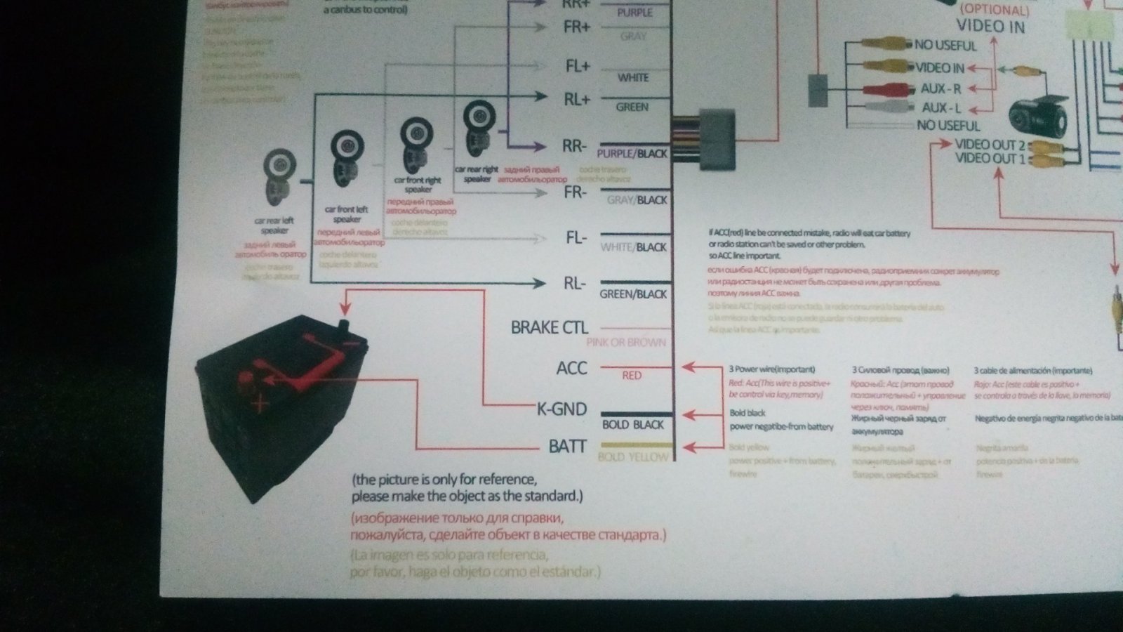

A nie trzeba tego przewodu Brake CTL podłączyć do masy lub hamulca ręcznego czasem?
Ten przewód jest po to, że gdy zaciągniesz ręczny odblokowuje się możliwość oglądania video na postoju. Jeżeli nie chcesz żadnych blokad na video to nie ma sensu go nigdzie podpinać.
Hmm no tak ale mimo wlaczonej opcji mozliwosci ogladania wideo w czasie jazdy nie moge odpalic ani nawigacji ani youtuba
To bardzo więcej Ci nie pomogę na odległość. U mnie włączenie tej opcji rozwiązał problem z YouTube
To podłącz do masy ten przewód brake ctl i zobacz czy problem zniknął.

Rozwiazanie problemu z komunikatem Do not operate while driving.  Okazalo sie ze trzeba troszke pogrzebac w opcjach radia,  zamieszczam filmik może komus sie przyda.
