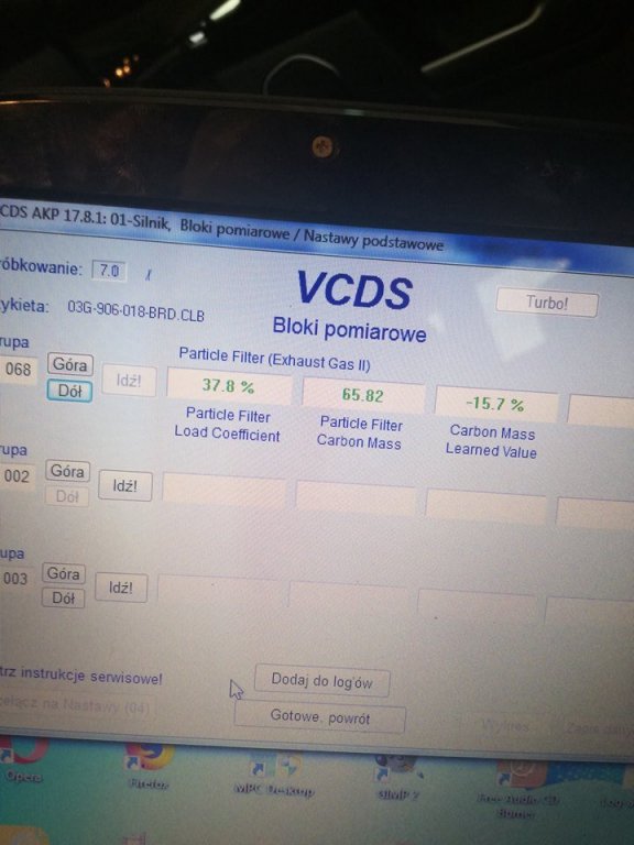

DPF, duży stopień zapchania popiołem
CO radzicie ?  Na VCDS pokazało 65g popiołu.
Stosować jakąś chemię ?  Czy oddać do regeneracji ?  A może wyciąć ?
Przegonilem go dzis troche, sadze sie wypaliły do 15% ale wiadomo popioły zostaly.
Mam 73 gramy popiołu i nic niepokojącego się nie dzieje , cegła wypala się co ok. 250 km :whistling:

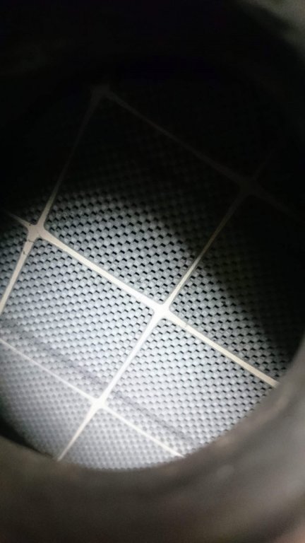

Za to kolega dziś mi mówi, że on to przewiercił te sitka przez otwór sondy i ma spokój,  bo nie widzi różnicy ciśnień.   Możliwe to jest ??

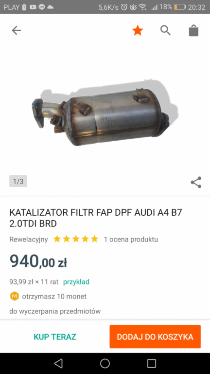

Za ok. 1 k PLN kupić można zamiennik filtra firmy JMJ, kilka osób z forum montowało i sobie chwalą :decayed:
Jak odliczysz ok. 600 PLN za stary na skupie to wyjdzie taniej niż pranie :tongue4:
Jak cegłę będziesz wiercił stopniowo , podglądając w miarę postępu wierceń ( ilości otworów) grupy odpowiedzialne za jego pracę , to masz szanse trafić z przekrojem otworów tak , że ECU się nie połapie że jest coś nie tak i będzie go traktowało jak sprawny .
Różnicy ciśnień to ECU nie zobaczy jak puszka jest wypruta z wnętrzności ....

Wlasnie są zamienniki po 940.

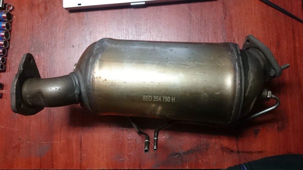

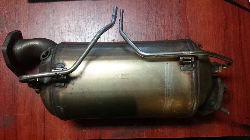

Znalazłem  używany z popiołami 16g  ,   chyba zaufam sprzedawcy bo już handlowaliśmy razem i wszystko było OK.  On wycinał cała ekologię w swoim.
W sumie za taką kwotę że za tyle sprzedam stary na skupie.
U mnie pewnie dpf powiedział pa pa… bo wtrysk miałem do wymiany to pewnie zanim się go wymieniło to narobił syfu w filtrze, jeszcze za poprzedniego właściciela.
Tak wygląda ten  DPF  z 16g ,  mówi że mu się wypalał raz w tygodniu.
