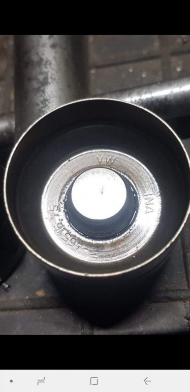

Damianos07 Opublikowano 13 Grudnia 2018 Autor Opublikowano 13 Grudnia 2018 Oryginalne przed remontem miałem założone takie jak na zdjęciu poniżej

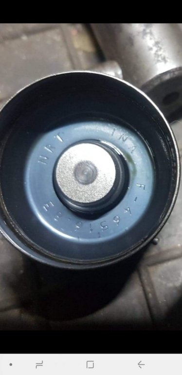

Damianos07 Opublikowano 13 Grudnia 2018 Autor Opublikowano 13 Grudnia 2018 A po remoncie mam takie założone

misiek95 Opublikowano 14 Grudnia 2018 Opublikowano 14 Grudnia 2018 Ja też trafiłem lipne szklanki. W motoryzacyjnym kupione, pudełko INA i wydaje mi się że to oryginał. Po odpaleniu gra przez kilka sekund dopóki nie dostaną ciśnienia oleju. Co nie powinno mieć miejsca przy nówkach sztukach
Damianos07 Opublikowano 15 Grudnia 2018 Autor Opublikowano 15 Grudnia 2018 Może i mam nie orginalne szklanki i dlatego puka tylko przy odpaleniu na drugi dzień to nic nie słychać tylko tak po 5 min już zaczyna się cykanie
