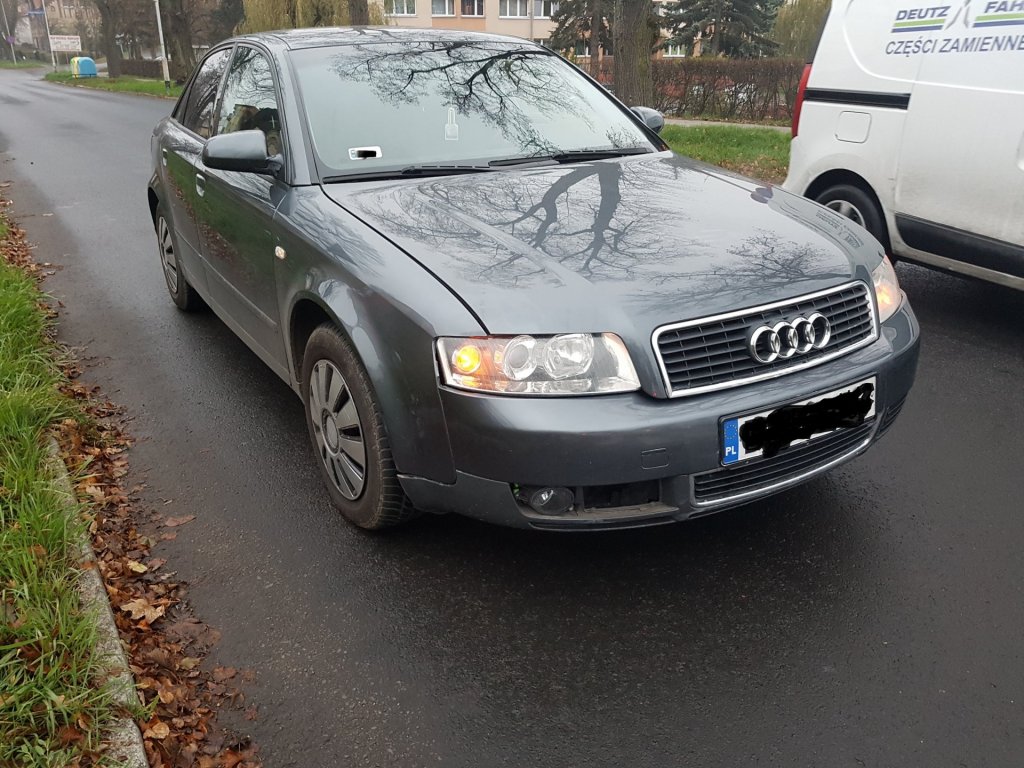

Ile mogę za to wołać?

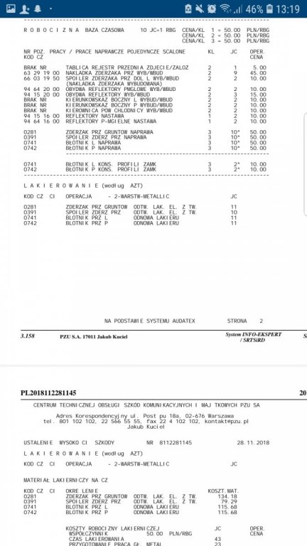

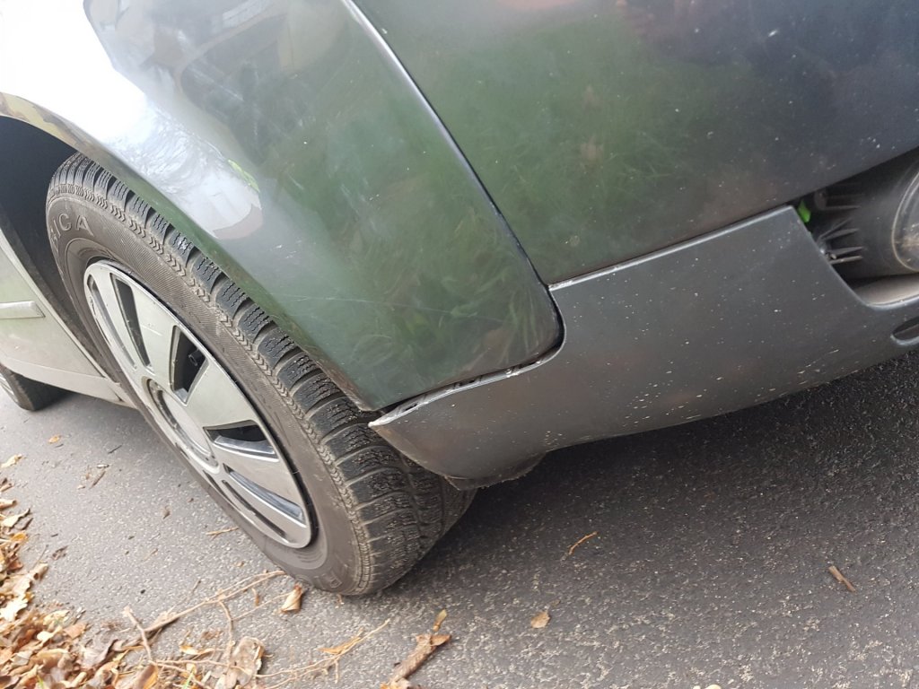

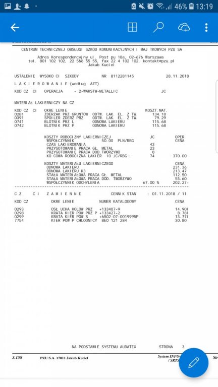

Wycena PZU wynosi 1480 zl za widoczne szkody moim zdaniem troche śmieszna cena a własciwie troche bardzo
Warto się odwoływać czy co robic w tej sytuacji? Prywatny rzeczoznawca?
W kosztorysie jest mowa o częściach zamiennych których cena przeswiadcza mnie o tym że są to nieoryginalne zamienniki

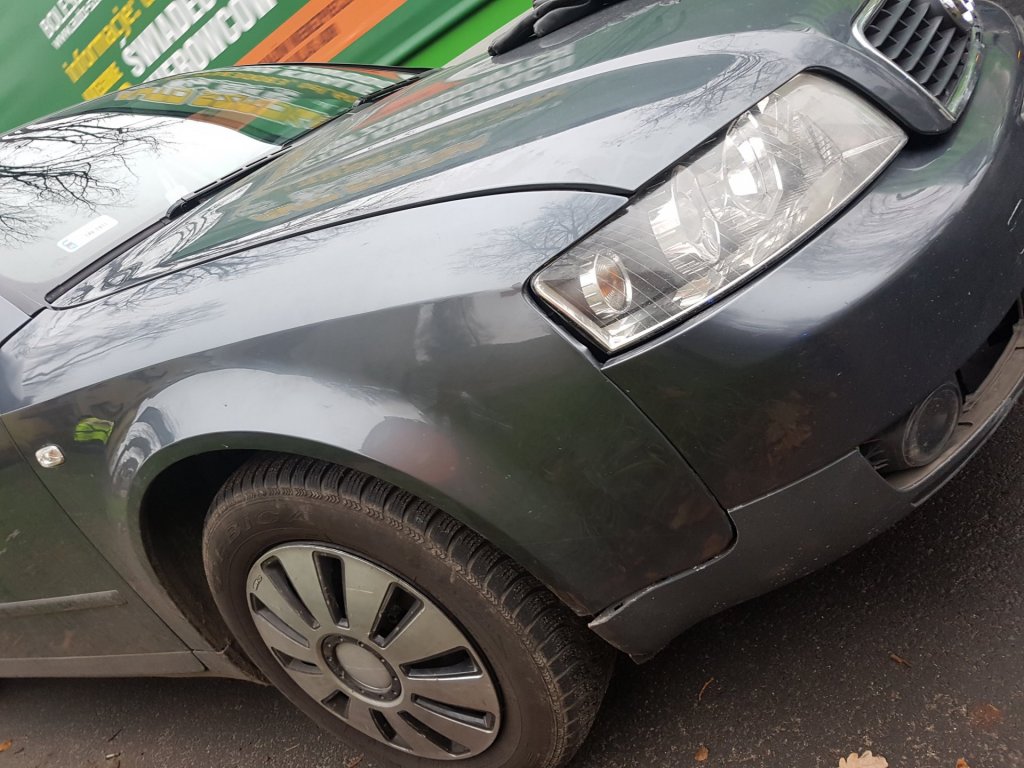

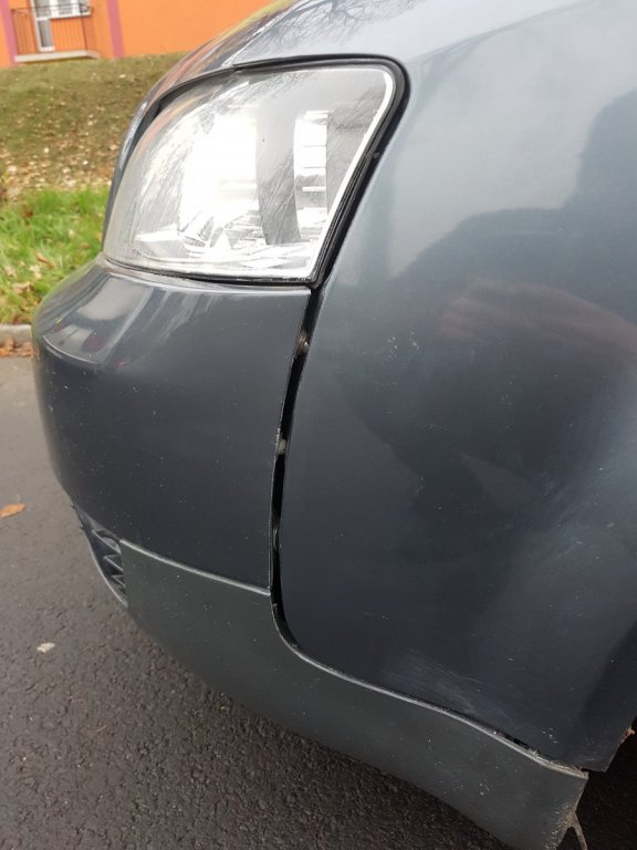

W dodatku napisane jest że pozostałe uszkodzenia tj błotniki zderzak i elementy pod nim przeznaczone są do naprawy A nie wymiany
 Nie chce aby pokrzywione elementy były znow wykrzywiane i klepane oraz szpachlowanie skoro jest to część ruchoma (wymienna) i ogólnodostępna Pozdrowki ;)

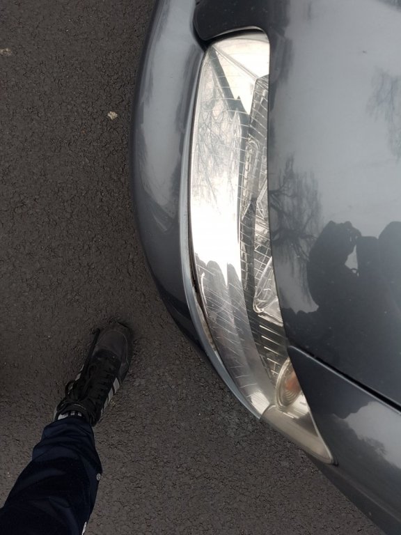

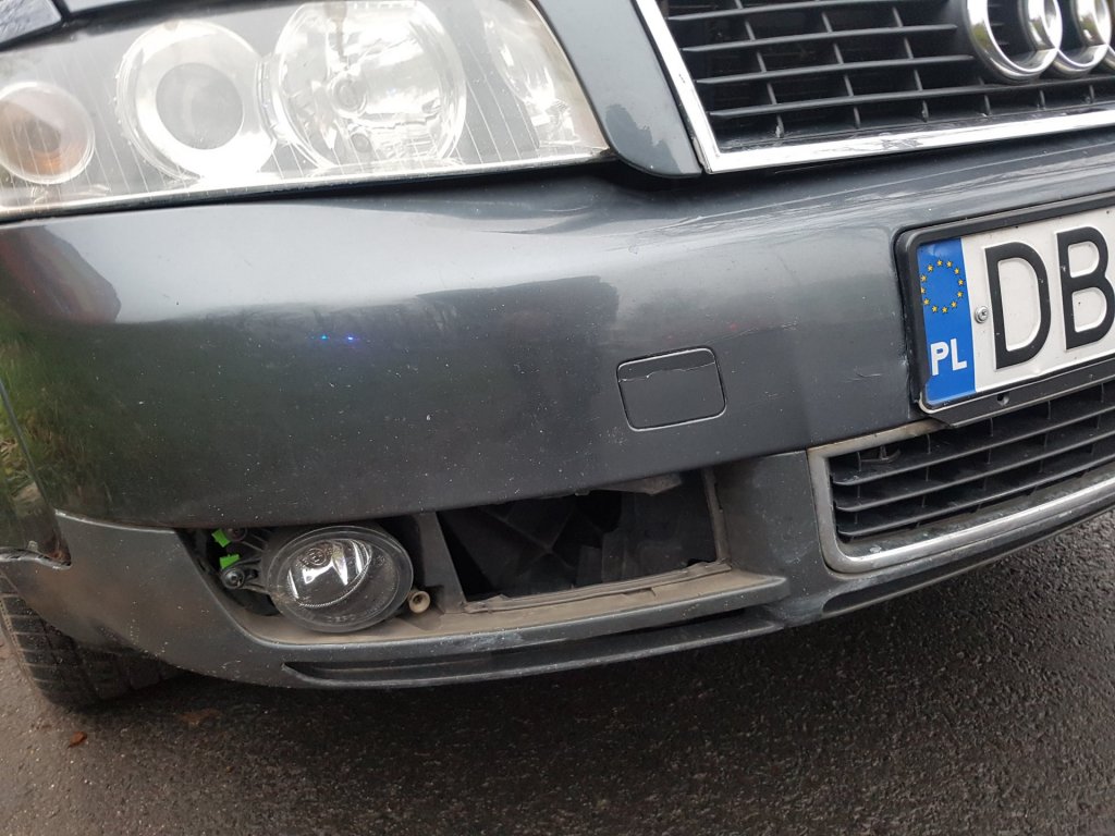

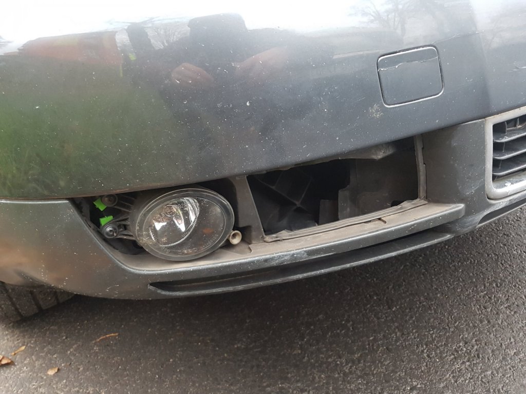

(SZKODY NIE WIDOCZNE NA ZDJECIACH)
-zlamany dolny zawias schowka ktory sie otworzyl w momencie zderzenia
-pęknięte mocowania reflektorów lewego i prawego
- popękany kierunkowskaz
- kierownica powietrza chlodnicy
Kosztorys jest zaniżony. Stawka 50 zł za rbg dotyczy raczej wioskowego kowala, a nie warsztatu mechaniki pojazdowej. Część pozycji kosztorysu jest opatrzona kodem warunkowym, a to oznacza, że ubezpieczyciel dopuszcza możliwość zmiany kwalifikacji operacji z naprawy na wymianę. Trzeba to jednak uzasadnić (zdjąć zderzak, zrobić fotki uszkodzeń /ułamane zaczepy, ślizgi, wzmocnienia/ i przesłać ubezpieczycielowi z żądaniem korekty wyceny szkody. Bezprawnie naliczono korektę do lakierowania (materiał i robocizna). Można to zastosować w przypadku ewidentnych wcześniejszych uszkodzeń, lub znacznego skorodowania elementów.

Dzieki za odpowiedz :) niestety  jestem całkowicie zielony w bitwach z ubezpieczalniami aczkolwiek łatwo sie nie poddam.
Masz moze jakies propozycje co powinienem zrobic? Zdemontowac uszkodzone elementy i wynajac prywatnego rzeczoznawce?

Dopiero jeśli to nie poskutkuje, można skorzystać z niezależnego rzeczoznawcy (nie ma sensu wyrzucać kasy /sam biorę od 300 do 500 zł/ skoro wycena szkody jest obowiązkiem ubezpieczyciela. Po zdjęciu zderzaka i ujawnieniu nowych uszkodzeń możesz ponownie wezwać rzeczoznawcę ubezpieczyciela na oględziny. Warto zadbać, by był przy tym obecny jakiś fachowiec (lakiernik, blacharz). W jego obecności rzeczoznawca ni pozwoli sobie na brak profesjonalizmu.
