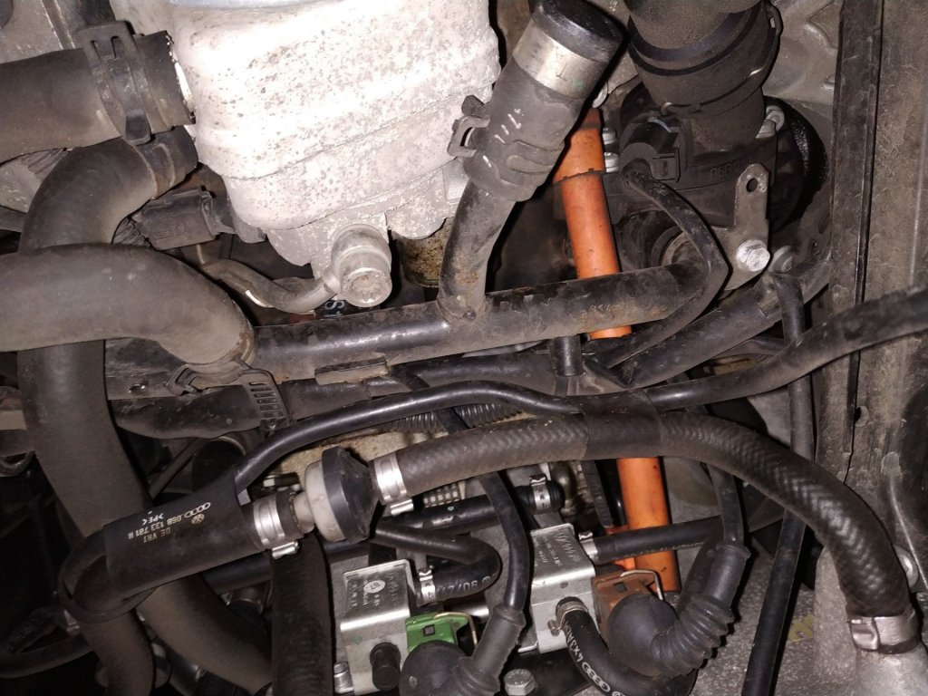

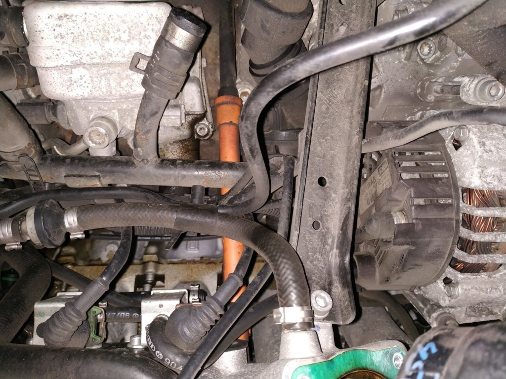

hunter999 Opublikowano 7 Grudnia 2018 Autor Opublikowano 7 Grudnia 2018 Jak już rozmontowałem przepustnicę do czyszczenia, to powiedzcie gdzie jest ta śruba odpowietrzająca bo koszt niewielki jakieś 10-15zł to bym odrazu dla świętego spokoju to wymienił.
k232 Opublikowano 7 Grudnia 2018 Opublikowano 7 Grudnia 2018 Właśnie czytałem temat, że telepanie budą + wypadanie zapłonów to jest prawdopodobnie wina odpowietrznika skrzyni korbowej + czujnik DV.
soul87 Opublikowano 7 Grudnia 2018 Opublikowano 7 Grudnia 2018 (edytowane) W tym przypadku nie ma żadnego wypadania zapłonów... co to jest czujnik DV? Na tych zdjecia nie ma zaworka PCV, ten zaworek jest blizej skrzyni. Jak uzyjesz wyszukiwarki znajdziesz napewno .... bylo o tym milion razy Edytowane 7 Grudnia 2018 przez soul87

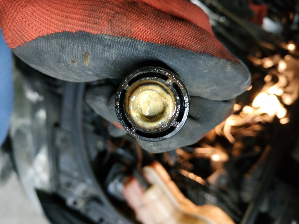

hunter999 Opublikowano 7 Grudnia 2018 Autor Opublikowano 7 Grudnia 2018 (edytowane) Zlokalizowałem ten zaworek dzięki filmowi z YouTube, jutro się zabiorę za jego demontaż bo dzisiaj nie mam zabardzo ku temu możliwości. Link do filmiku Edytowane 7 Grudnia 2018 przez hunter999
hunter999 Opublikowano 9 Grudnia 2018 Autor Opublikowano 9 Grudnia 2018 Zaworek, wyjęty, kolanko od odmy pękło w rękach ? trzeba kupić nowe na to wychodzi, czy ten zaworek jak jest ulepiony tą mazią to wpływa jakoś na pracę silnika ? Ogólnie jest sprawny po umyciu puszcza powietrze w jedną stronę w drugą nie.
