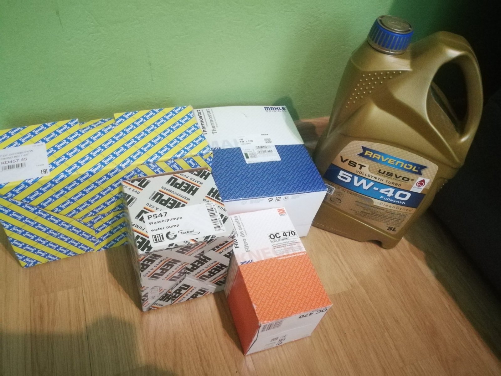

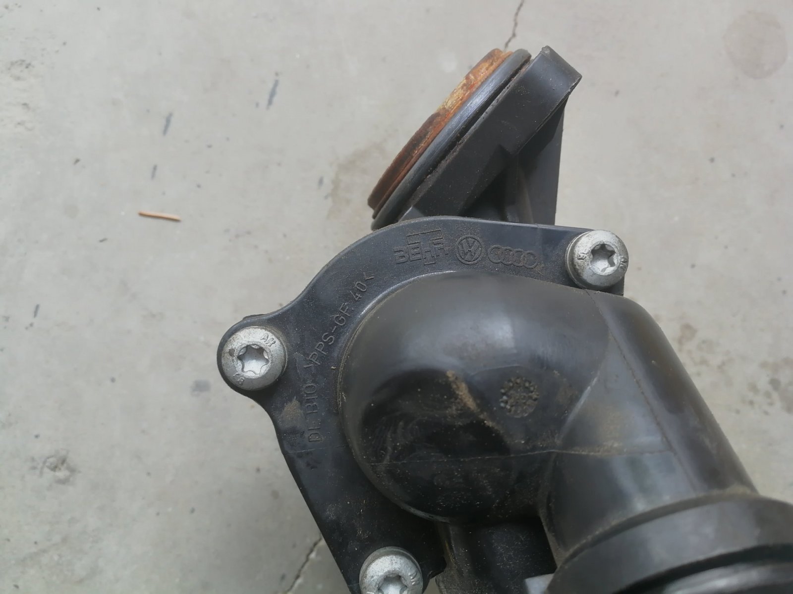

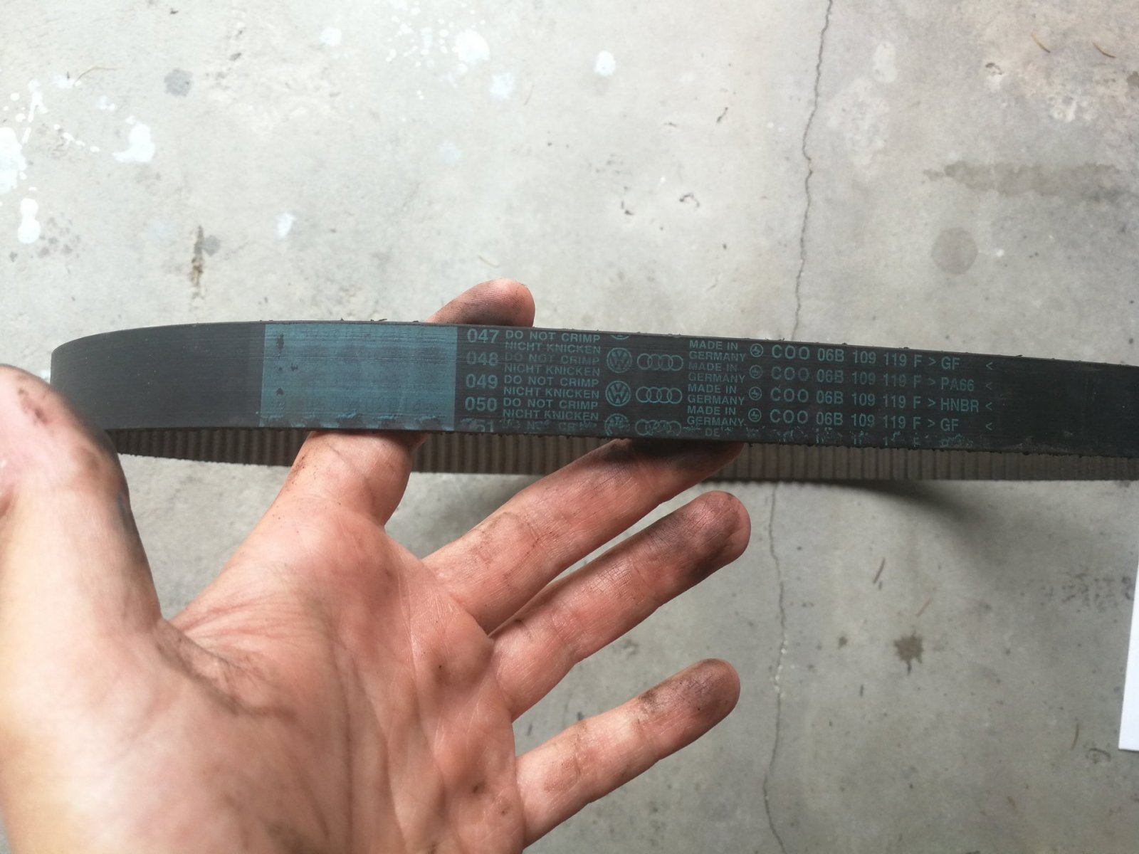

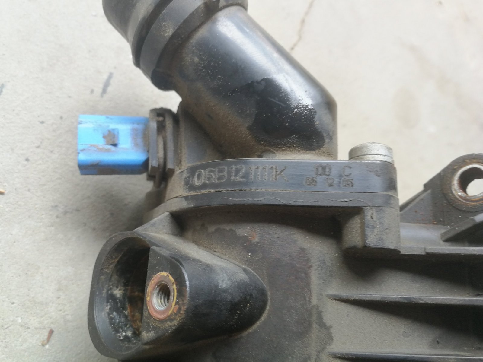

hunter999 Opublikowano 19 Czerwca 2019 Autor Opublikowano 19 Czerwca 2019 Dzisiaj wymiana rozrządu wraz z olejem, termostatem oraz uszczelkami Wpadł taki zestaw. Stare części były jeszcze montowane ORI w ASO tak jak w książeczce serwisowej jest napisane Jak widać termostat oryginalnie do 1.8T jest produkowany przez firmę BEHR. Natomiast zestaw rozrządu do 1.8T produkuje firmą SNR-NTN (który jest polecany na wielu forach), głównie widać to na napinaczu paska gdzie mamy logo Audi oraz NTN. Natomiast uszczelki wałków ssącego i wydechowego wpadły ELRING 129.780 obie są takie same. Uszczelniacz wału (który też zaczynał już się pocić) od przodu silnika wpadł ELRING 475.961. Informacyjnie: numer 06B103085A został zastąpiony 038103085C A to stare uszczelki.
