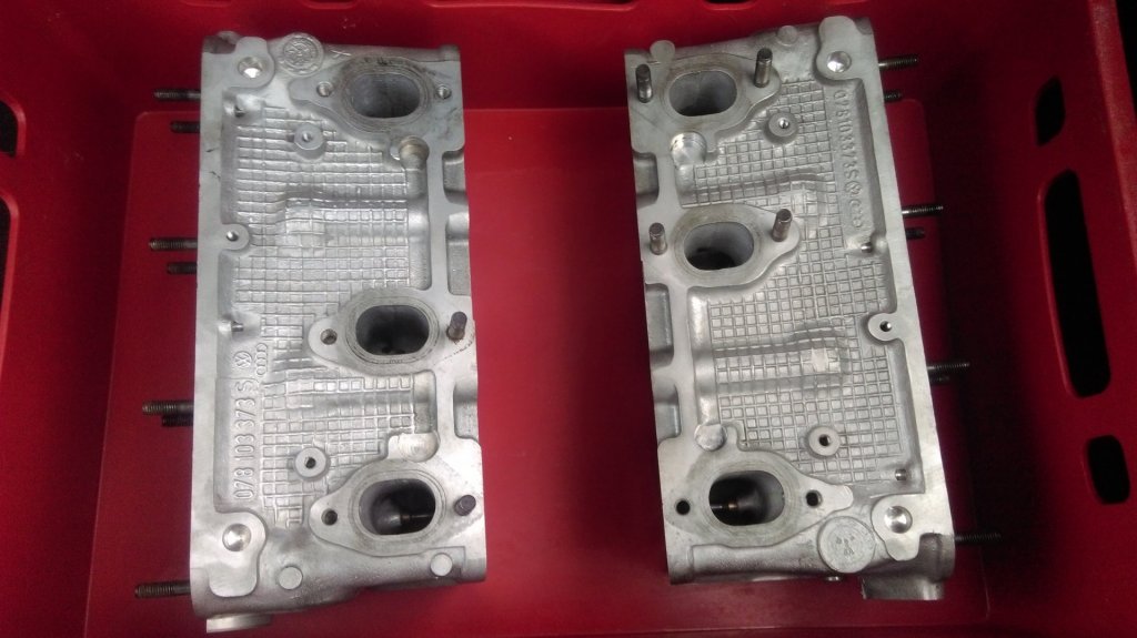

Lapek Opublikowano 2 Stycznia 2019 Autor Opublikowano 2 Stycznia 2019 (edytowane) Głowiczki zrobione na tip top. Jak nowe ? Edytowane 3 Stycznia 2019 przez Lapek
Lapek Opublikowano 3 Stycznia 2019 Autor Opublikowano 3 Stycznia 2019 Wszystko będzie dobrze obmyte i czyste. Tak samo i blok silnika.
