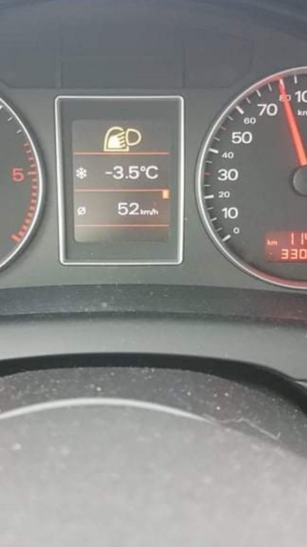

Konek1721 Opublikowano 4 Stycznia 2019 Opublikowano 4 Stycznia 2019 Cześć wszystkim, mam problem. Moja żona była dzisiaj u fachowca z rozbitą szybą, wymienił szybkę, elegancko i wgl. Ale pojawił się błąd, on mówi że sam nie wie co to jest i pewnie nic poważnego. I tu pytanie do was! Czy wiecie co to takiego, bo ja kompletnie nie mam pomysłu..
Langista Opublikowano 4 Stycznia 2019 Opublikowano 4 Stycznia 2019 Mnie to wygląda na awarie systemu poziomowania świateł. Masz Ksenony?
Tracer39 Opublikowano 4 Stycznia 2019 Opublikowano 4 Stycznia 2019 Błąd czujnika światła w lusterku wstecznym.
Konek1721 Opublikowano 4 Stycznia 2019 Autor Opublikowano 4 Stycznia 2019 Jest to błąd czujnika deszczu i zmierzchu w lusterku wstecznym, została skradziona "blaszka" potrzebna do prawidłowego działania czujnika. Dzięki chłopaki temat do zamknięcia!
Langista Opublikowano 4 Stycznia 2019 Opublikowano 4 Stycznia 2019 4 minuty temu, Konek1721 napisał: Jest to błąd czujnika deszczu i zmierzchu w lusterku wstecznym, została skradziona "blaszka" potrzebna do prawidłowego działania czujnika. Dzięki chłopaki temat do zamknięcia! Daj znać czy udało Ci się ją odzyskać, skoro fachowiec sobie ją przywłaszczył to chyba chodliwy materiał.
