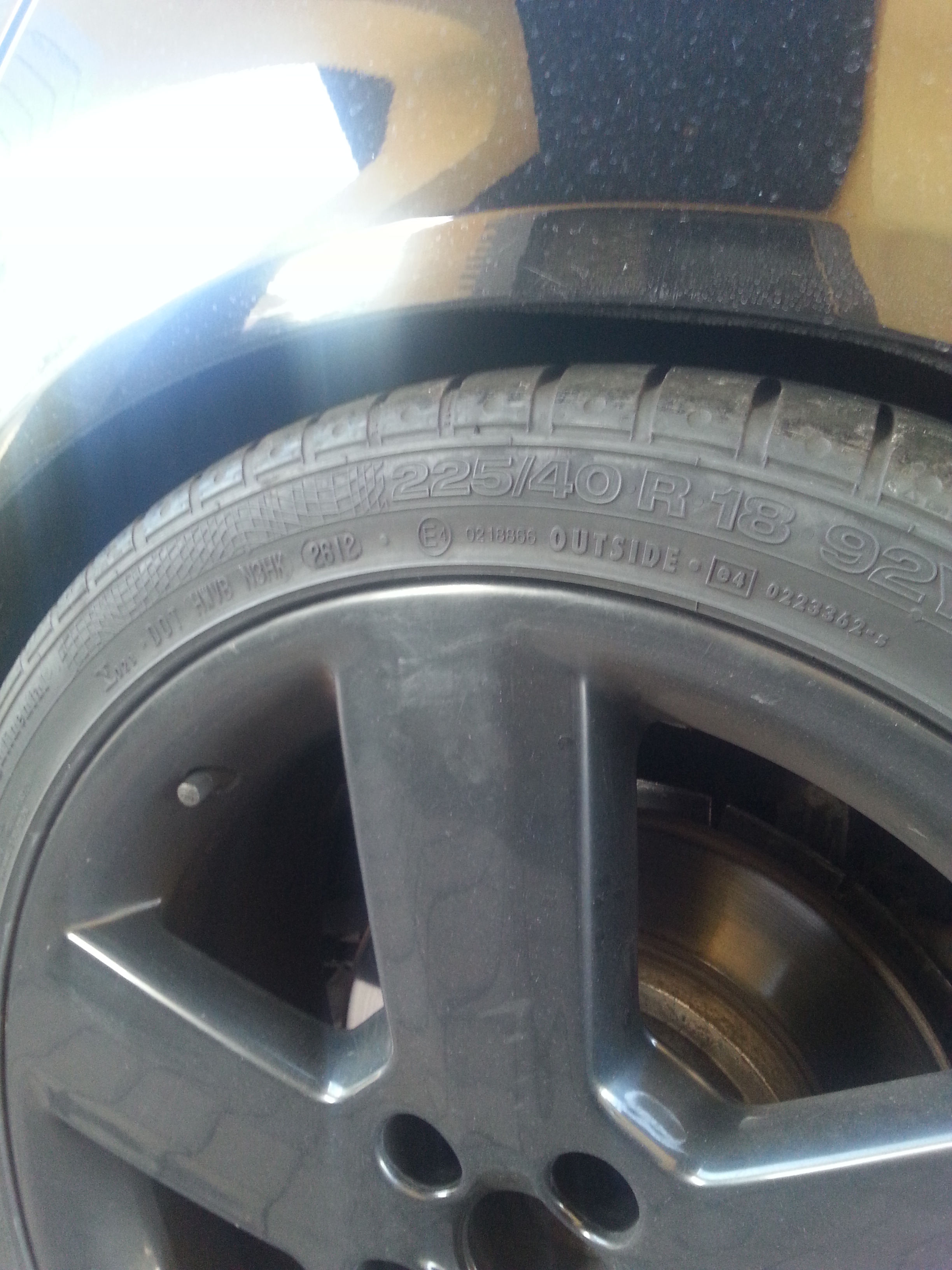

zalezy kolego jaka felga szeroka jakie masz na niej opony aha i jakie masz zawieszenie jesli chodzi o szczerosc to mozna swobodnie miec et20 przy 8calowej feldzie i 225/40 profilu oponki oraz zawiasie s-line lub eibach pro kit
u mnie tak to wyglada
