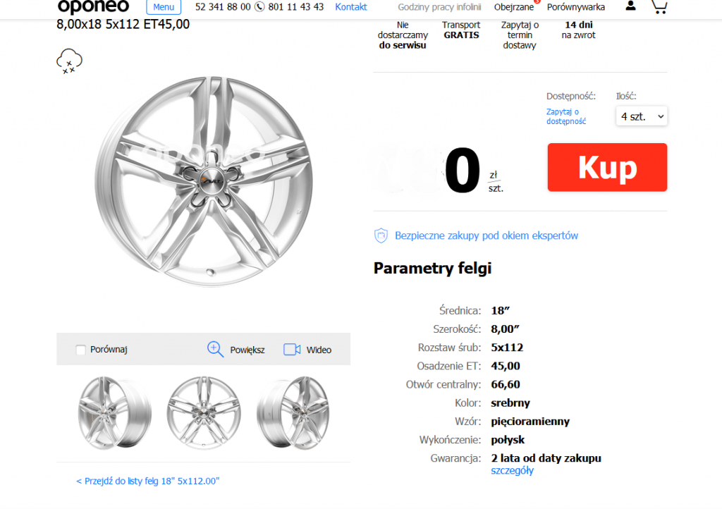

Witam posiadam felgi o takim rozm. wym.7,5 Jx17  H2 ET45 ( niewiele z tego kumam)  , planuję zakup felg i tu moje pytanie o fachową radę czy podejdą te felgi ze zdjęcia auto to Audi A4 b8
Czy felga o parametrach:       7.5 17" ET25
z oponą :                    205/50/17
Jakie jest prawdopodobieństwo że ta felga będzie pasować a opona nie obcierać o rant nadkola?
Male. To bedzie wystawac :)
