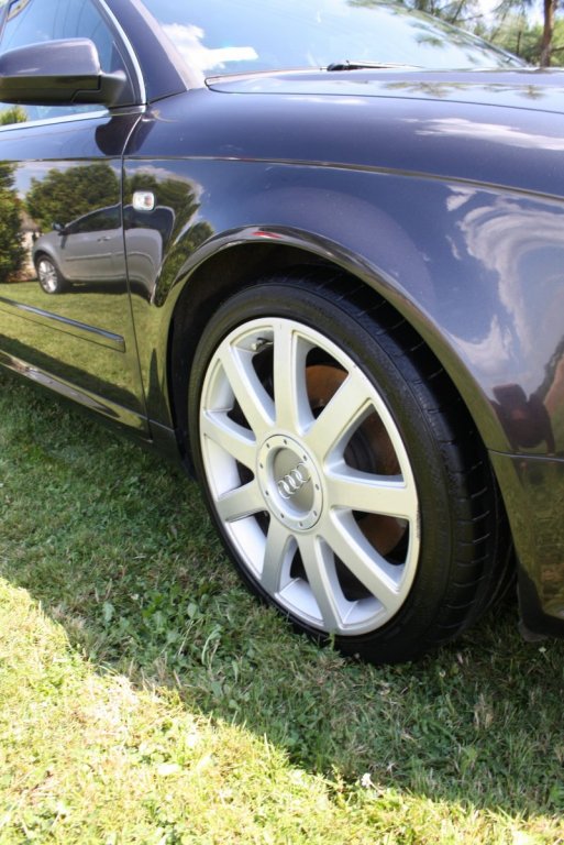

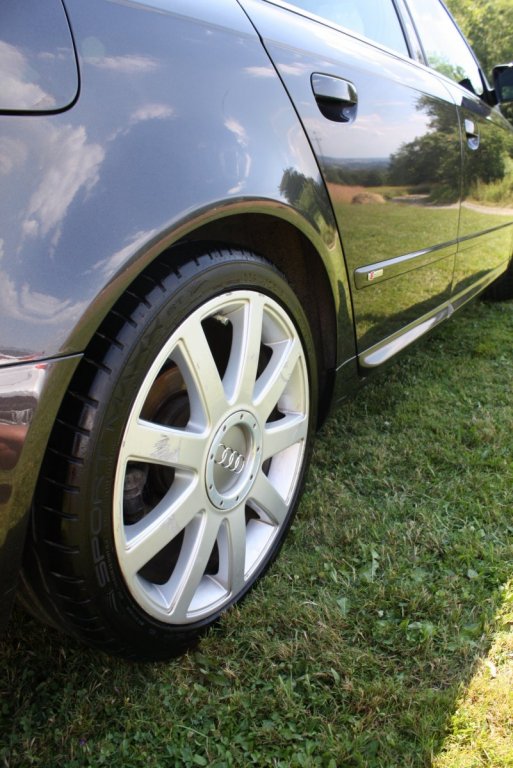

ja szukam podobnie jak kolega 18" z tą różnicą ze raczej 8J lub 8,5J lub więcej i jakie ET szukać by wlazło pod zacisk 320mm oraz było tak na oko na równio z rantem no i jak by była opona przy zmianie poniżej foto i mało fajnie wyglada
Obecnie mam 18" 8J ET43 z 225/40 oponką i chce zmienić na inne

Przy 8j to 35-30. Przy 8.5j to pewnie et32-35. Popularne et to 35. Raczej nie znajdziecie idealnego et. Jak macie już fele na aucie to miarka i ogień.
