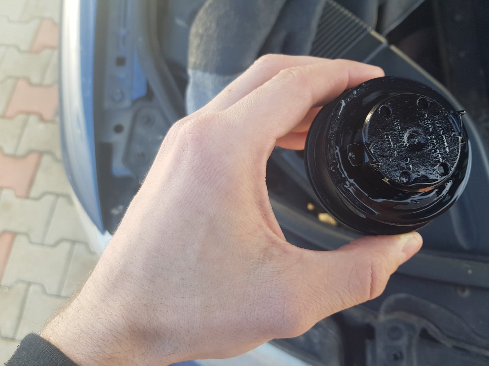

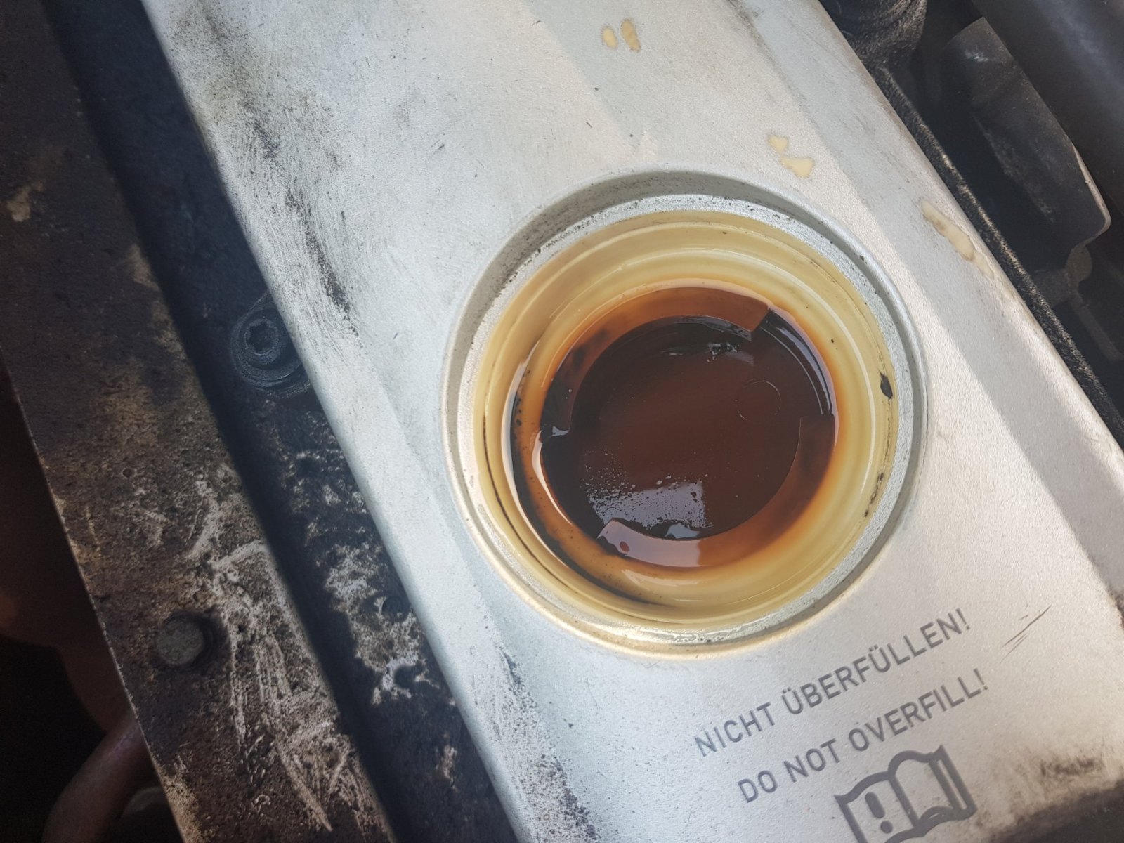

Badanie ciśnienia oleju nie zaszkodzi zrobić ale raz na zmarznietym i raz na rozgrzanym wtedy bedzie pewnosć czy to wina wody w oleju. Odkręć korek od wlewu oleju i zobacz jak wyglada od spodu, czy masz "masło"
Sprawdzałem właśnie na parkingu. Przekręciłem zapłon i nacisnąłem przycisk Check Engine. Sprawdził i było wszystko okej. Czyli teraz jest ciśnienie w normie. Hmm zrobiłem też dwa zdjęcia : 1. od spodu korek wlewu oleju 2. olej. Zobaczymy jutro jak będzie rano przy zimnym silniku. Może faktycznie trzeba będzie zbadać ciśnienie oleju ale piorytet to przy zimnym silniku.
