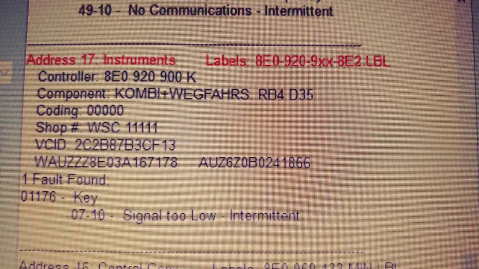

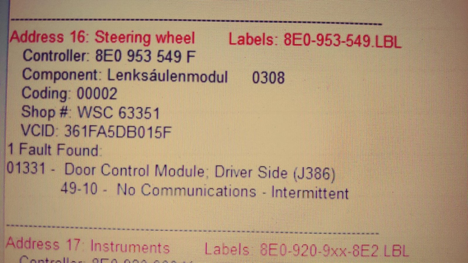

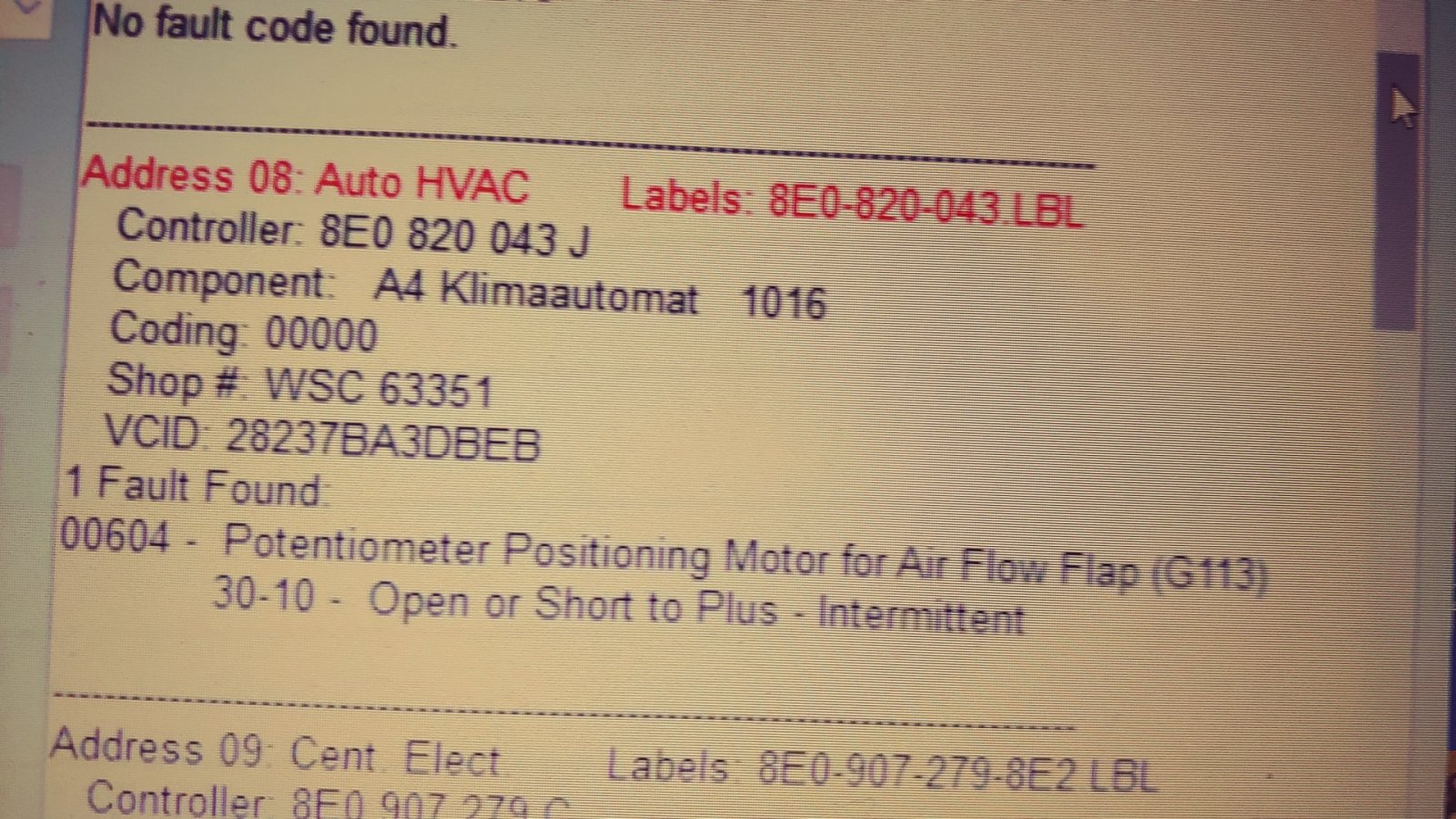

Witam dzis podlaczylem sobie auto pod kompa na autoskanie wyskoczyly mi takie bledy pomoze ktos opisac mniej wiecej jakie to bledy sa i jak je rozwiazac ? Pozdrawiam zalaczam zdj .
Wczoraj wymienialem wszystkie filtry i olej i dzis takie bledy ?

jeśli chodzi o pierwszy błąd to wypadało by wykonać nastawy podstawowe klap klimatronika ( w dziale warsztat jest to opisane), jak to nie pomoże to trzeba czyścić silniczek (też jest na ten temat opis w dziale warsztat)
drugi błąd może być spowodowany połamanymi kablami między drzwiami kierowcy a karoserią (gumowa harmonijka)
co do trzeciego błędu to opis znajdziesz tu: http://wiki.ross-tech.com/wiki/index.php/01176 - najprawdopodobniej trzeba wymienić baterie w pilocie
Klimatronik chodzi jak powinien
Cala wiazka kabli byla wyciagana i lutowana
Hmmm jakies inne pomysly ? Z tylu w lewych drzwiach nie zamyka zamek (wymieniony z innego auta  dzialajacy ) i tez nie podswietla podlogi jak otwieram drzwi tak samo z prawymi tylnymi drzwiami zamyka zamek itp als nie pokazuje na fisie i nie podswietla nog jak otworze drzwi
Puszczałeś test na VAG'u czy na oko stwierdzasz...
W lewych tylnych zapewne przez tą lutowaną wiązkę, a w prawych czujnik otwarcia.

No kable dawalem do elektryka do lutowania . Sprawdze moze jeszcze raz a moze problem lezy w module drzwi ?
Błąd jest z modułu w drzwiach kierowcy, a nie zamyka z tyłu, więc raczej wiązka. Coś nie styka z przodu, a coś z tyłu. Najlepiej byłoby podmienić na sprawną, możesz ew. spróbować przemierzyć żyły omomierzem.
No najlepiej byloby zmienic wiazke . Poszukam jeszcze takiej wiazki . Dodam jeszcze ze nie swieci mi podswietlenie w klapie z tylu ale jeszcze nie sprawdzalem czy to wina zarowki
