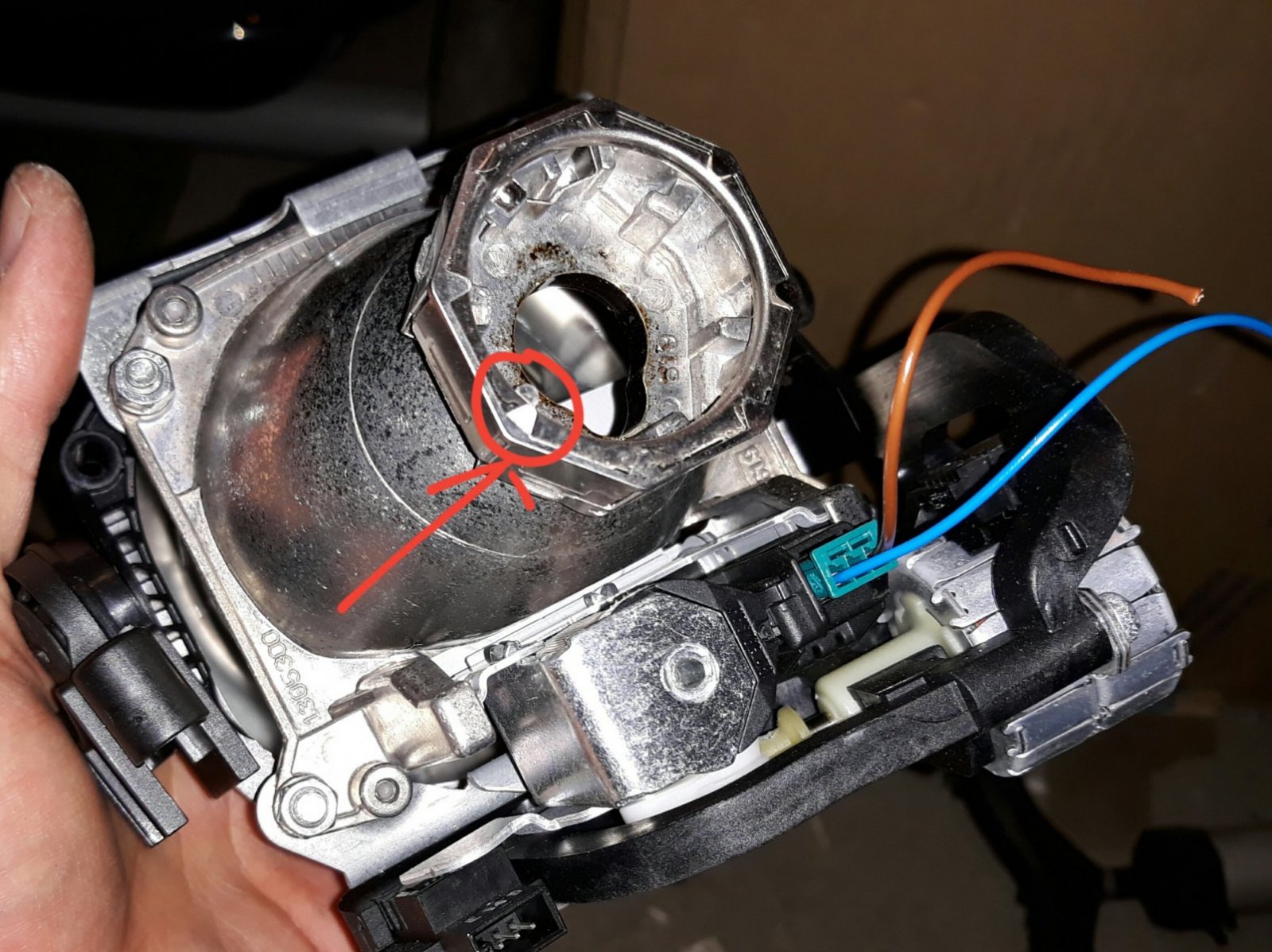

pila24 Opublikowano 17 Lutego 2019 Opublikowano 17 Lutego 2019 (edytowane) W mocowaniu palnika w projektorze z b8 zaginasz do środka jedną blaszkę i każdy palnik po tym zabiegu pasuje. Edytowane 17 Lutego 2019 przez pila24

MarcinL Opublikowano 17 Lutego 2019 Opublikowano 17 Lutego 2019 12 minut temu, kamil6636 napisał: aha rozumie a do montażu tego żarnika D1S wymagany jest taki pierścień ?https://allegro.pl/oferta/pierscien-mocujacy-zarowke-xenon-d1s-d3s-7337414289 Zaginasz blaszkę co kolega wyżej pokazał i normalnie wsadzisz tutaj żarnik D1S.
