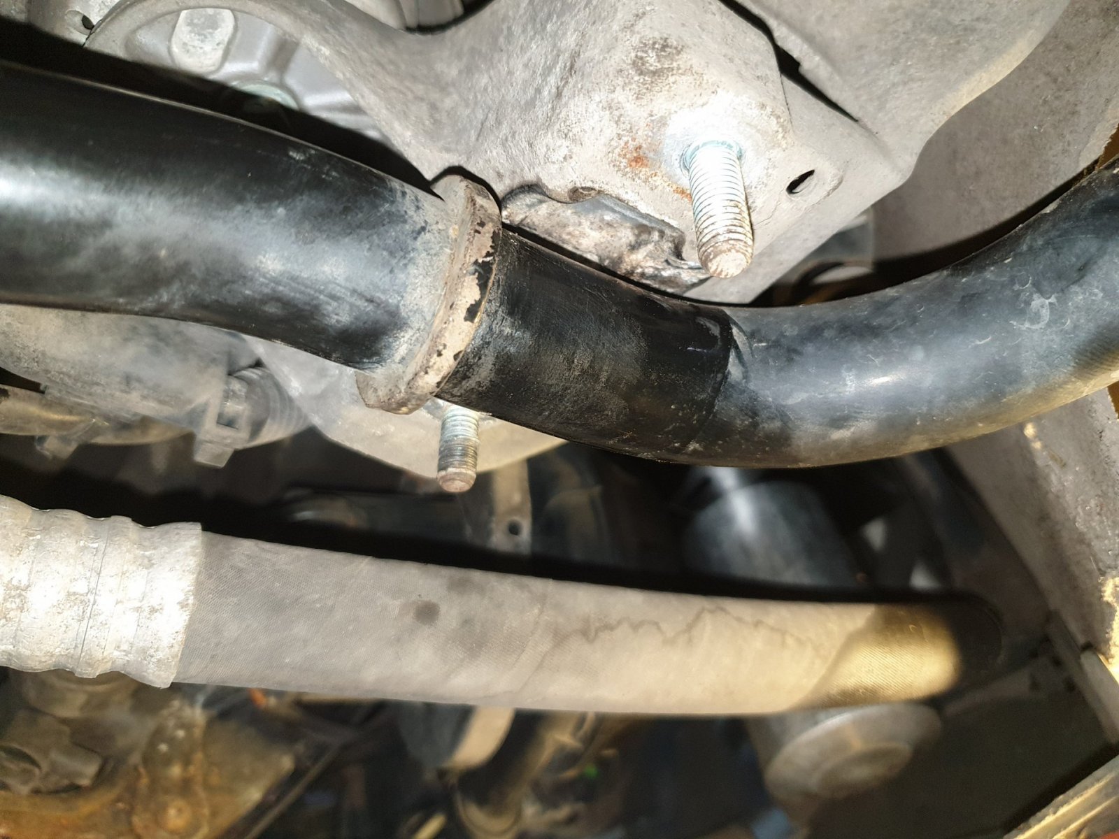

MaTeo85 Opublikowano 25 Czerwca 2019 Opublikowano 25 Czerwca 2019 gumy stabilizatorów i łączniki są ok?
piti82 Opublikowano 25 Czerwca 2019 Opublikowano 25 Czerwca 2019 Gum stabilizatorów nie wymieniałem, ale łączniki wymieniane razem z zawiasem
MaTeo85 Opublikowano 25 Czerwca 2019 Opublikowano 25 Czerwca 2019 to zerknij na gumy bo może już zmęczone, a jak jeszcze Ci mało sztwyności to zostaje przesiadka na staby z 1BV
piti82 Opublikowano 25 Czerwca 2019 Opublikowano 25 Czerwca 2019 5 lat i 100tkm temu auto było dość sztywne, ori 1BE
greg2505 Opublikowano 25 Czerwca 2019 Opublikowano 25 Czerwca 2019 Sprawdź czy pod gumami plastiki całe jak nie to drążek do wymiany
piti82 Opublikowano 27 Czerwca 2019 Opublikowano 27 Czerwca 2019 Czy te gumy do stabilizatora to te 4D0411327J?
piti82 Opublikowano 29 Czerwca 2019 Opublikowano 29 Czerwca 2019 W dniu 25.06.2019 o 11:42, greg2505 napisał: Sprawdź czy pod gumami plastiki całe jak nie to drążek do wymiany O jakie plastyki chodzi? Jak ściągnąłem gumy nic tam nie było
greg2505 Opublikowano 29 Czerwca 2019 Opublikowano 29 Czerwca 2019 5 godzin temu, piti82 napisał: O jakie plastyki chodzi? Jak ściągnąłem gumy nic tam nie było He he ja miałem na myśli tylny drążek
piti82 Opublikowano 29 Czerwca 2019 Opublikowano 29 Czerwca 2019 (edytowane) Aha to OK, 50zł w plecy??? Edytowane 29 Czerwca 2019 przez piti82
greg2505 Opublikowano 30 Czerwca 2019 Opublikowano 30 Czerwca 2019 6 godzin temu, piti82 napisał: Aha to OK, 50zł w plecy??? jak nie były wymieniane to nie zaszkodziło je wymienić
