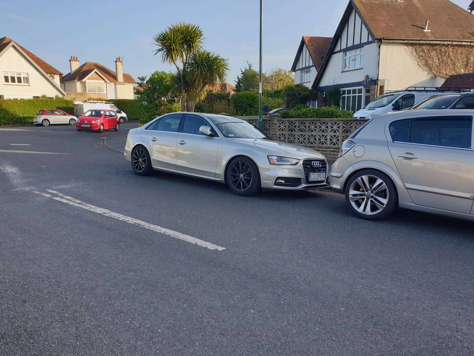

gagat3k 86 Opublikowano 28 Kwietnia 2019 Autor Udostępnij Opublikowano 28 Kwietnia 2019 5 minut temu, qlimazz napisał: Felga widzę z a3 8v, pasuje stylistycznie ale dopiero 19 z dobrym et zrobi tu robotę. Koni str to odpowiednik bilstein b6 bez skróconego skoku wiec bardziej komfortowe ale ciekawe ile wytrzyma na tym obniżeniu. Ogólnie pięknie to wygląda teraz, powodzenia w dalszych modach. "AMORTYZATORY O ZWIĘKSZONEJ SILE TŁUMIENIA, PRZYSTOSOWANE DO MONTAŻU POD ORYGINALNE SPRĘŻYNY LUB OBNIŻAJĄCE MAKSYMALNIE O 60MM." cytat opisu amortyzatorów. Felga wpadnie DVC od Turismo. 19" et40 8.5j o ile wejdzie zacisk w nią. Wiadomo do tego dystans chyba 10mm A te felgi były fabrycznie przy tej a4 Odnośnik do komentarza Udostępnij na innych stronach Więcej opcji udostępniania...

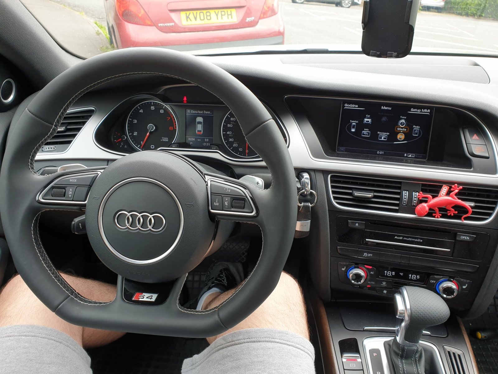

gagat3k 86 Opublikowano 5 Maja 2019 Autor Udostępnij Opublikowano 5 Maja 2019 (edytowane) Dzisiaj założyłem kierownicę, spryskiwacze z A7, wpadł również gekon i plastik do podłokietnika kilka dni temu wymieniona gałka na nową sline, którą też widać na fotkach. Następne w kolejności dystanse, bo leżą i czekają oraz heble na przód. 20190505_124652.mp4 Edytowane 5 Maja 2019 przez gagat3k . Odnośnik do komentarza Udostępnij na innych stronach Więcej opcji udostępniania...

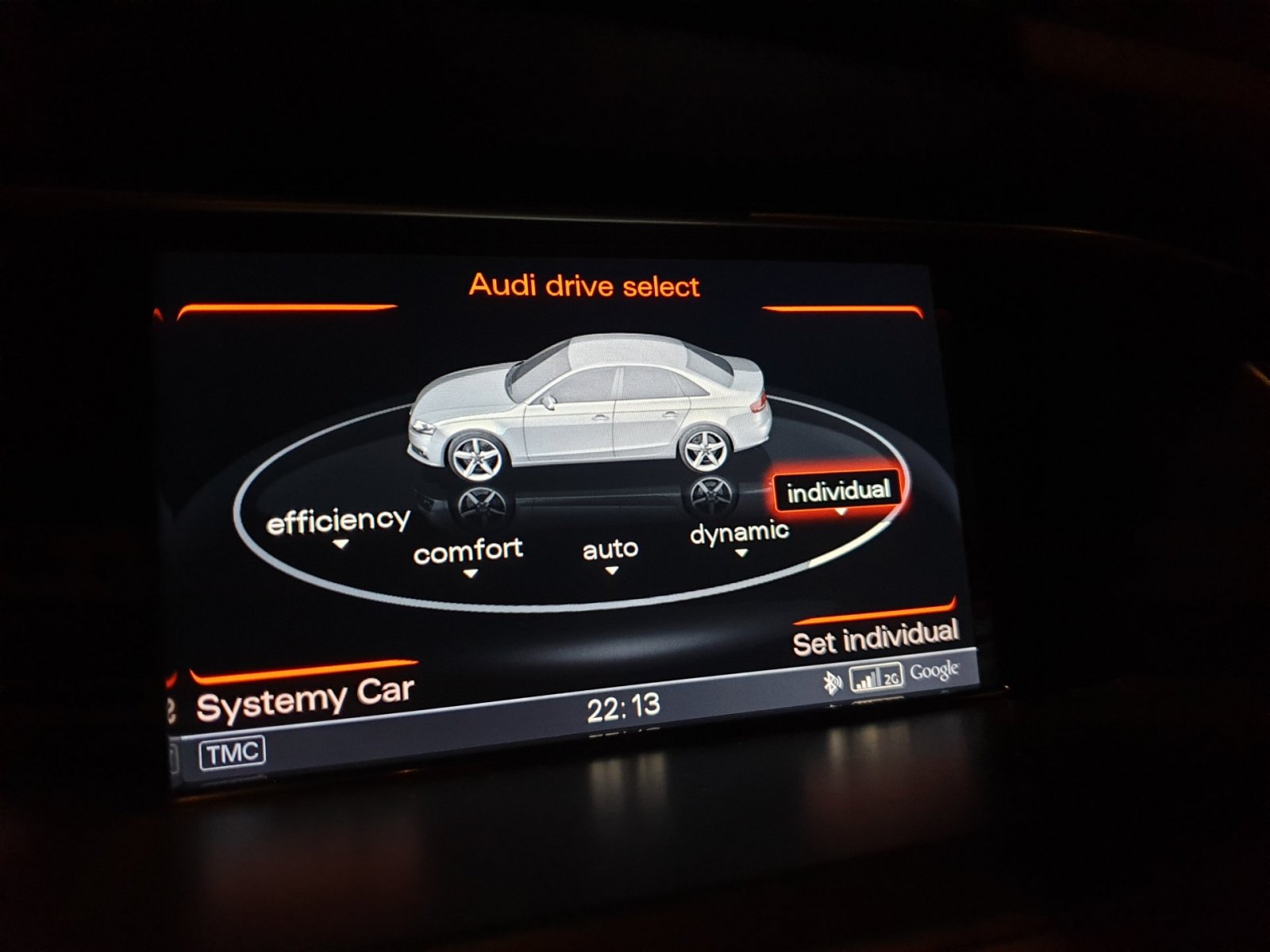

gagat3k 86 Opublikowano 5 Maja 2019 Autor Udostępnij Opublikowano 5 Maja 2019 (edytowane) W dniu 5.05.2019 o 17:39, D4NTE napisał: Fajnie modzisz, kiera na duży plus, poszukaj jeszcze foteli w wersji sport na przód będzie kosa ? Jak tylko znajde poliftowe brązowe z grzaniem i pełną elektryką, to chce kupić. Ale oprócz wyglądu mam plan na lipiec IC+DP+k04 064 + soft na 300/300km Za dużo pomysłów, a wszystko kosztuje z tyłu założyłem skórzane podłokietniki, ale po założeniu zobaczyłem, że nie do końca pasują kolorystycznie i chyba jednak wylecą. dystanse na tył założone, jutro przód. Jednak mogłem 25mm kupić, bo jak widać 20mm jeszcze nie jest na równo. Zaciski z tyłu trzeba slbo pomalować albo wrzucić te z S4 Edit. // dystanse na przód też wleciały, jest lepiej, ale mogłoby być lepiej. Doszedł vcds i aktywowałem opcje DriveSelect, póki co bez przycisku, bo czekam na wtyczke. Doszła też opcja Ambiente, bo QQ1 mam, ale do tej pory bez opcji w MMI. Wpadł też łap timer z temp. oleju. Coraz lepiej Edytowane 9 Maja 2019 przez gagat3k . Odnośnik do komentarza Udostępnij na innych stronach Więcej opcji udostępniania...

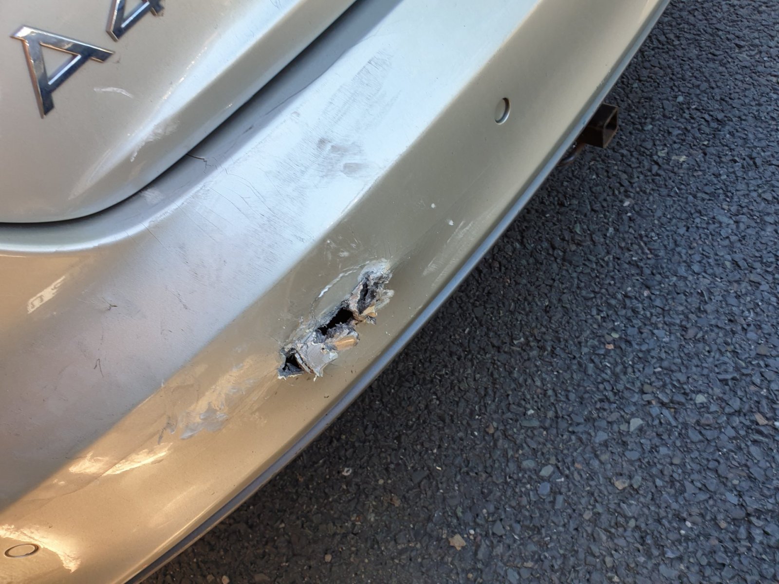

gagat3k 86 Opublikowano 12 Maja 2019 Autor Udostępnij Opublikowano 12 Maja 2019 dzisiaj jadąc sobie w UK wszyscy przede mną zaczęli hamować, ponieważ z naprzeciwka jechała karetka, wszyscy na moim pasie zatrzymali auta, ja również. Oni tak mają, połowa nie wie co robić. Niestety ( bądź stety ) kierowca za mną wjechał mi w tył. Do wymiany zderzak, przestał działać Side assist, wyleciał jeden czujnik parkowania. Pytanie co robić. mam nadzieję, że skończy się całkowitą naprawą w ASO Audi w UK na koszt ubezpieczalni tego z tyłu. ? Odnośnik do komentarza Udostępnij na innych stronach Więcej opcji udostępniania...

mlody020 13 Opublikowano 13 Maja 2019 Udostępnij Opublikowano 13 Maja 2019 7 godzin temu, gagat3k napisał: MTU w formularzu już mi napisało, że mam się kontaktować z jego ubezpieczycielem, a nie z nimi.. Zobaczymy jutro jak to wyjdzie. Plan na dyfuzor jest, ale nigdzie nie mogę znaleźć takiego w piano. Zresztą na 2 rury z kratką tez problem dostać. Jeszcze sprawa wydechu, bo w MG ceną mnie rozłożyli ? jak dadzą kasę na naprawę, to będzie zabawa jak naprawią bezgotówkowo, to i tak będę się cieszył. ^^ Rob bezgotówkowa w ASO bo nie wiadomo czy jeszcze belka nie poszła, assist musi być kalibrowany (tylko ASO). Wg mnie szkoda głowy sobie zawracać na naprawę na własną rękę. Notabene mi gość teraz też w tył wjechał i podobne uszkodzenia co Ty, rzeczoznawca z uniqa wycenil robotę na 1 800 zł niecałe na pierwszy rzut oka... Ja będę klepal w serwisie Odnośnik do komentarza Udostępnij na innych stronach Więcej opcji udostępniania...

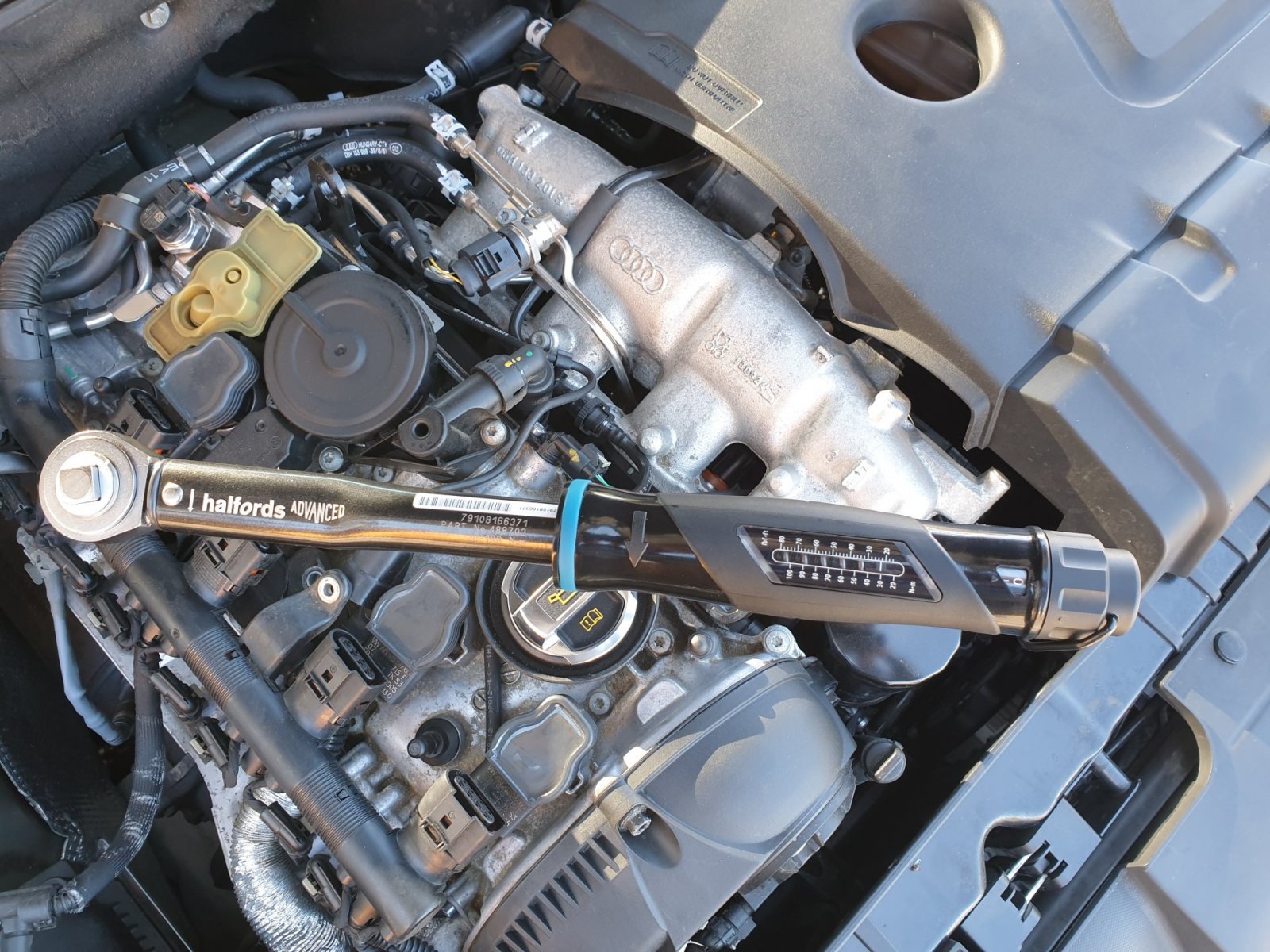

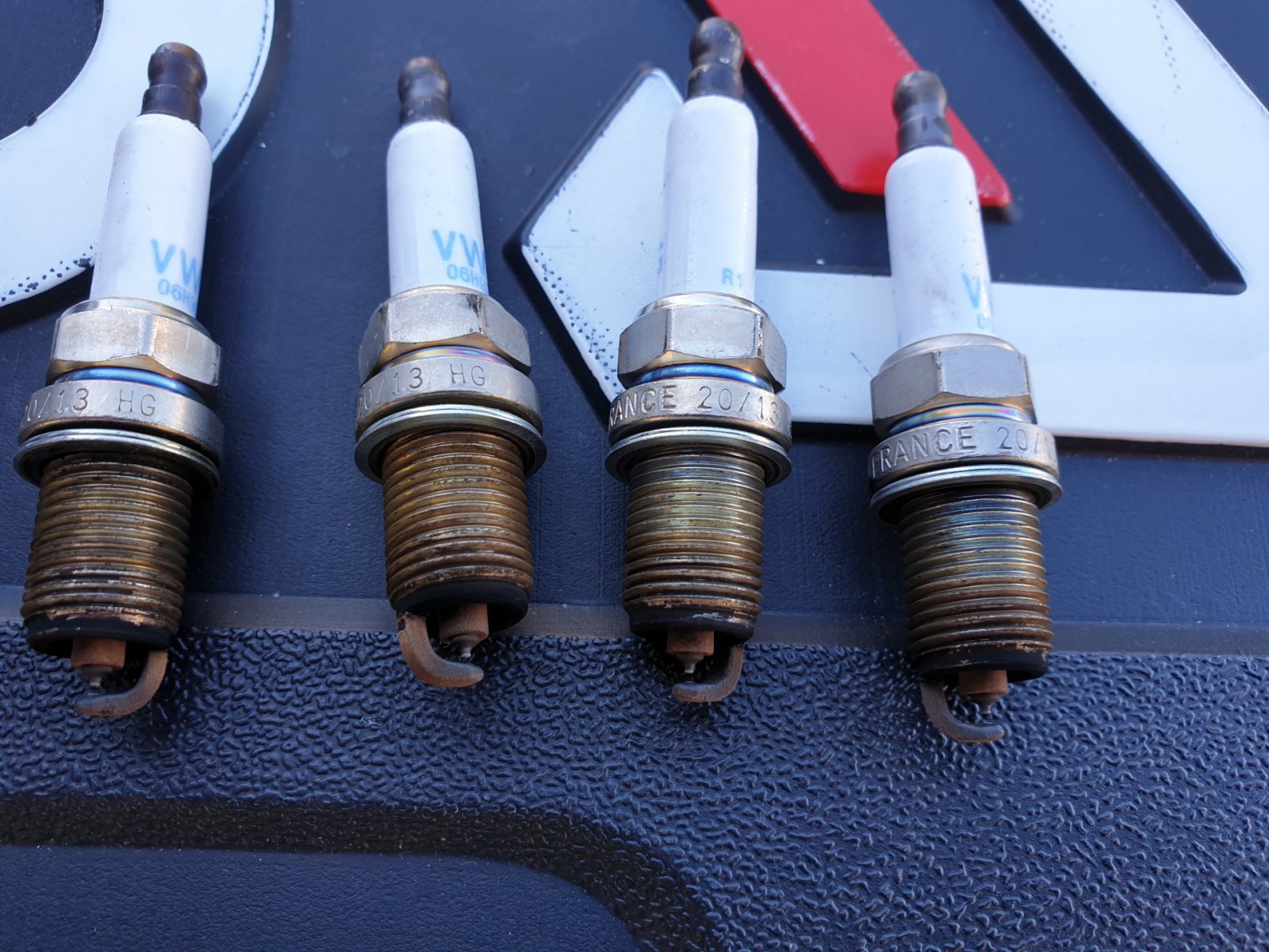

gagat3k 86 Opublikowano 13 Maja 2019 Autor Udostępnij Opublikowano 13 Maja 2019 (edytowane) 6 godzin temu, mlody020 napisał: Rob bezgotówkowa w ASO bo nie wiadomo czy jeszcze belka nie poszła, assist musi być kalibrowany (tylko ASO). Wg mnie szkoda głowy sobie zawracać na naprawę na własną rękę. Notabene mi gość teraz też w tył wjechał i podobne uszkodzenia co Ty, rzeczoznawca z uniqa wycenil robotę na 1 800 zł niecałe na pierwszy rzut oka... Ja będę klepal w serwisie Niby małe uszkodzenie, ale jednak radar już trochę narobi problemów. Mała wgniotka na klapie też jest. Dzisiaj będę do nich dzwonił, zobaczymy jak to będzie załatwione. A tak poza tym, to dzisiaj wymienilem swiece NGK. Stare były VW made in France 20/13 więc mozliwe, że mimo 76k przebiegu były od nowości. Edytowane 13 Maja 2019 przez gagat3k . Odnośnik do komentarza Udostępnij na innych stronach Więcej opcji udostępniania...

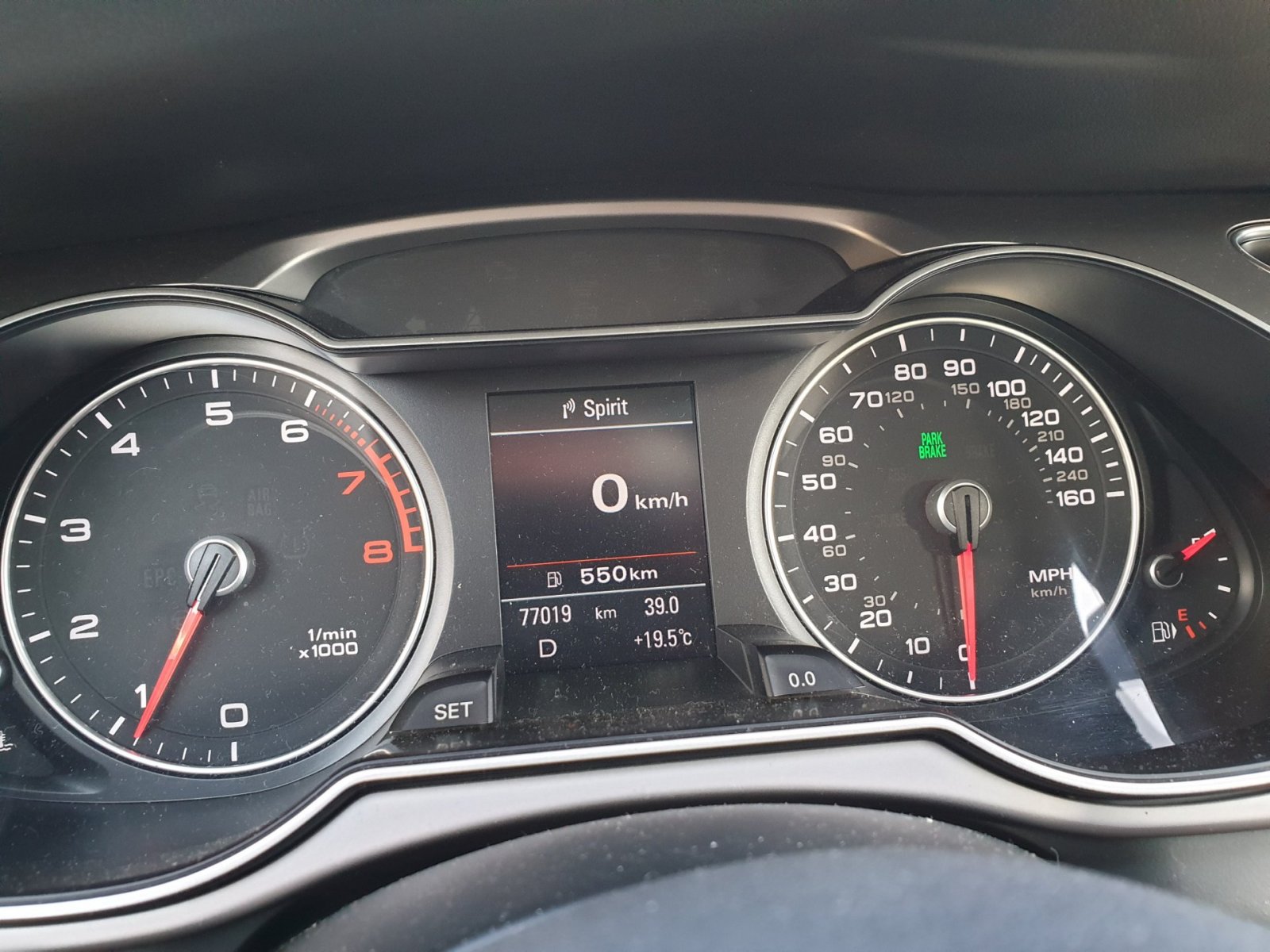

gagat3k 86 Opublikowano 20 Maja 2019 Autor Udostępnij Opublikowano 20 Maja 2019 (edytowane) W dniu 13.05.2019 o 08:20, gagat3k napisał: Niby małe uszkodzenie, ale jednak radar już trochę narobi problemów. Mała wgniotka na klapie też jest. Dzisiaj będę do nich dzwonił, zobaczymy jak to będzie załatwione. A tak poza tym, to dzisiaj wymienilem swiece NGK. Stare były VW made in France,, wiex mozliwe, że mimo 76k przebiegu, to były od nowości. Czy ktoś tak jeszcze ma? Fabrycznie bez tego systemu, który gasi auto na światłach, więc fabrycznie bez przycisku do wyłączenia tego. Za to jest miejsce na kluczyk, który trzeba włożyć i jest przycisk Start/Stop, A Keyless&Go nie posiadam.. ostatnio na grupie był post o tym i zaczęło mnie to zastanawiać. Wymieniłem tarcze, klocki, przewody i zaciski z przodu. Niestety okazało się, że jeden odpowietrznik ma zerwany gwint i teraz auto jest bezużyteczne. Zamówiłem zestaw naprawczy i mechanik będzie miał zabawę Edytowane 22 Maja 2019 przez gagat3k . 1 Odnośnik do komentarza Udostępnij na innych stronach Więcej opcji udostępniania...

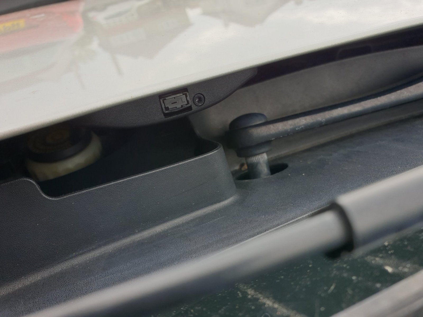

gagat3k 86 Opublikowano 3 Czerwca 2019 Autor Udostępnij Opublikowano 3 Czerwca 2019 (edytowane) 8 minut temu, MaciekPL napisał: Co się stało z czujnikami parkowania z przodu? Fabrycznie mam tylne + kamerę. Przednie ktoś dołożył i aktualnie jestem w trakcie przerabiania instalacji tak jak powinno być z tym przyciskiem opierając się o poradnik z forum. Przycisk założyłem, przewody pociągnąłem, tylko podłączyć. Obecnie czujniki działają cały czas, co mnie denerwuje. Tak poza tym, to szkoda wyceniona na 2847£ Edytowane 3 Czerwca 2019 przez gagat3k . Odnośnik do komentarza Udostępnij na innych stronach Więcej opcji udostępniania...

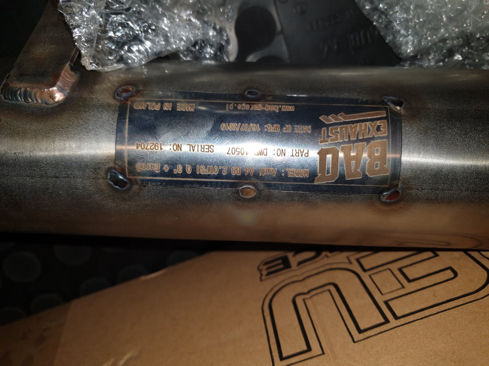

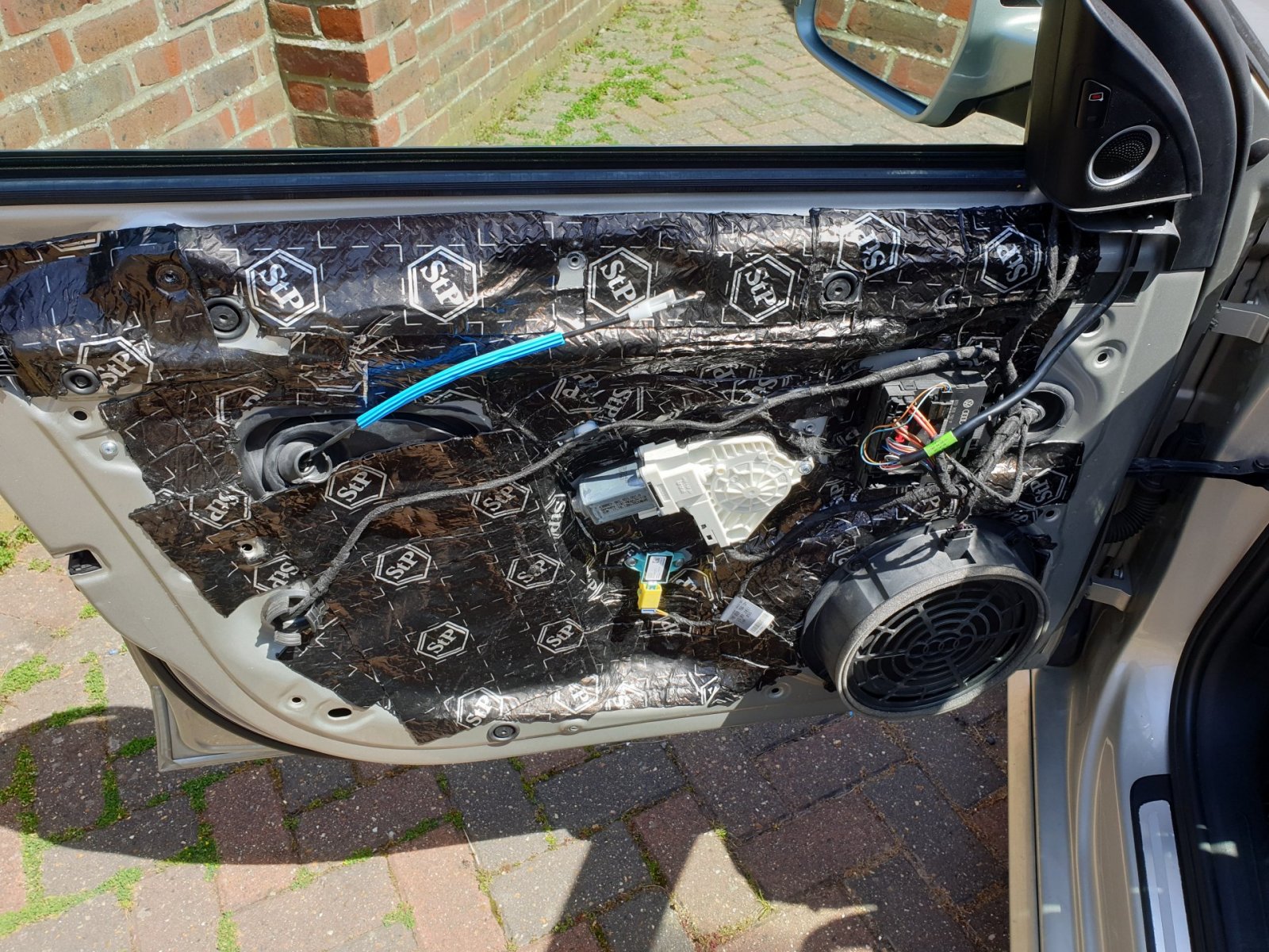

gagat3k 86 Opublikowano 30 Czerwca 2019 Autor Udostępnij Opublikowano 30 Czerwca 2019 Ostatnimi czasy tylko wyczyszczona komora silnika, wymieniony filtr kabinowy, zamówiony dodatkowy w podszybie. Do tego nowe pióra Bosch AeroTwin. W sobotę jadę do PL, a tam czeka cały zestaw hamulców z s4 330mm, IC z fmic.eu oraz grill w stylu RS, chociaż grill zobaczymy czy założę, bo po zamówieniu zwróciłem uwagę na kilka detali i nie wiem czy nie odeślę. No i póki co "połowicznie" wyciszone przednie drzwi. W Polsce dokończę zabawę. Odnośnik do komentarza Udostępnij na innych stronach Więcej opcji udostępniania...

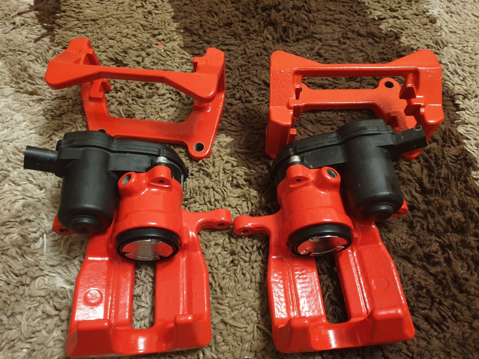

gagat3k 86 Opublikowano 17 Lipca 2019 Autor Udostępnij Opublikowano 17 Lipca 2019 Heble skończone. Teraz moc Odnośnik do komentarza Udostępnij na innych stronach Więcej opcji udostępniania...
