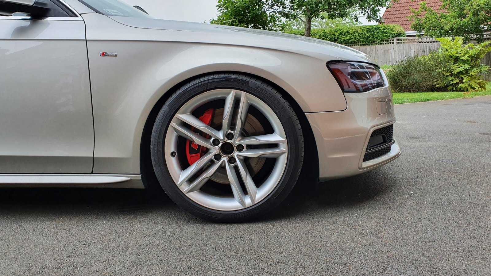

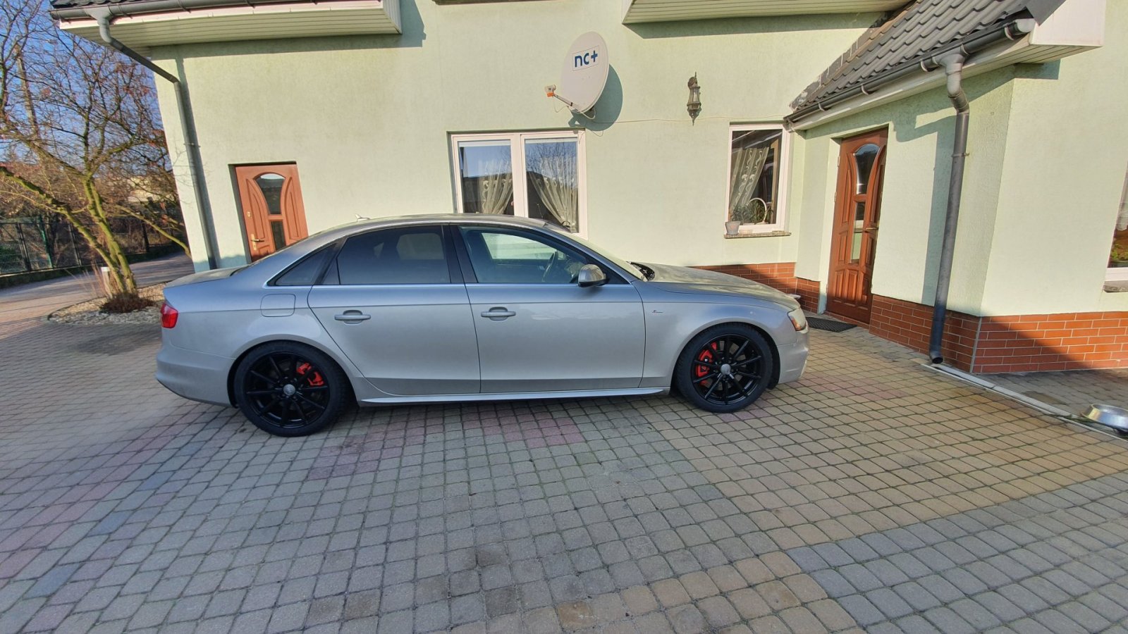

gagat3k 86 Opublikowano 17 Stycznia 2020 Autor Udostępnij Opublikowano 17 Stycznia 2020 felgi poszły w czarny połysk, wydech S4 na pokładzie, dyfuzor czarny połysk S4, lusterka full opcja 16pin ze składaniem oraz listwy LED z B9 Odnośnik do komentarza Udostępnij na innych stronach Więcej opcji udostępniania...
Leszczonka 102 Opublikowano 18 Stycznia 2020 Udostępnij Opublikowano 18 Stycznia 2020 Dekielki czarne lub czerwone bym wrzucił robi robotę auto,może znaczek na tył czarny oooo Odnośnik do komentarza Udostępnij na innych stronach Więcej opcji udostępniania...
gagat3k 86 Opublikowano 18 Stycznia 2020 Autor Udostępnij Opublikowano 18 Stycznia 2020 5 godzin temu, Leszczonka napisał: Dekielki czarne lub czerwone bym wrzucił robi robotę auto,może znaczek na tył czarny oooo Dekielki oczywiście zmienią kolor, zdjęcie zrobiłem zarsz po założeniu kół po lakierowaniu. Myślę jeszcze nad czarnym dachem. Odnośnik do komentarza Udostępnij na innych stronach Więcej opcji udostępniania...

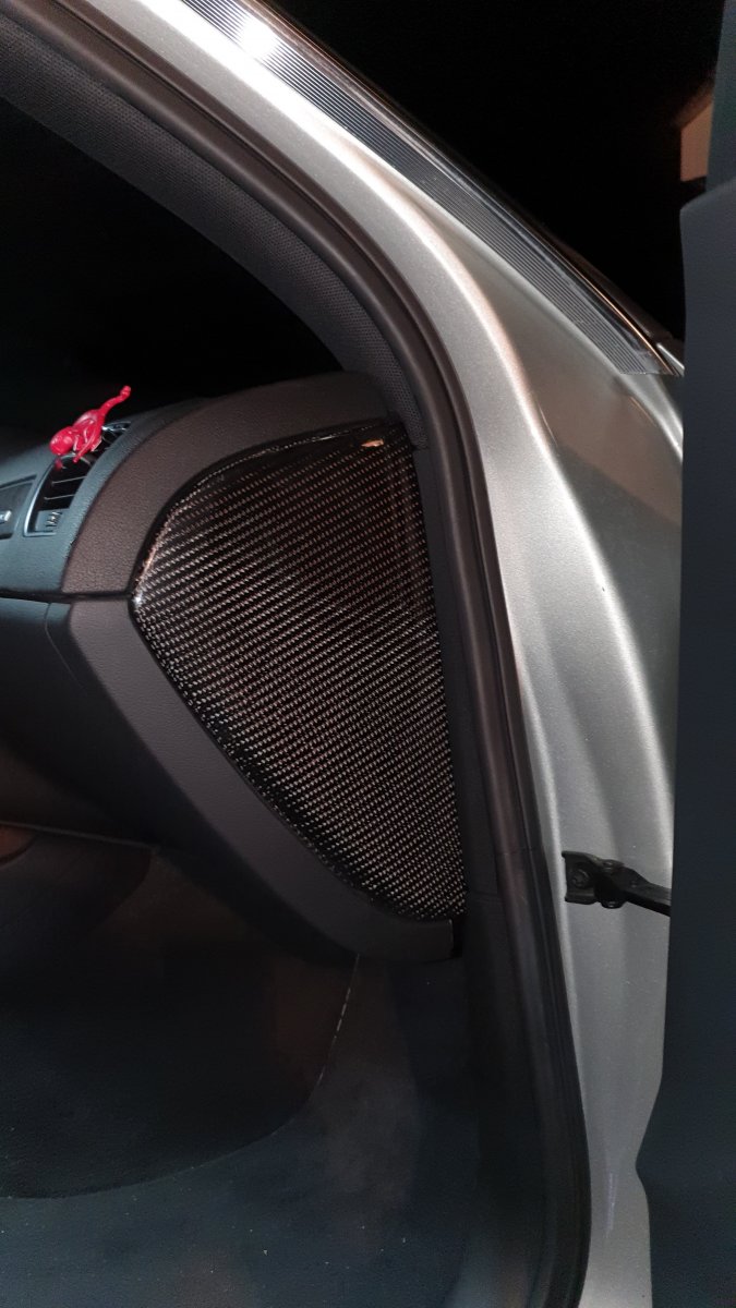

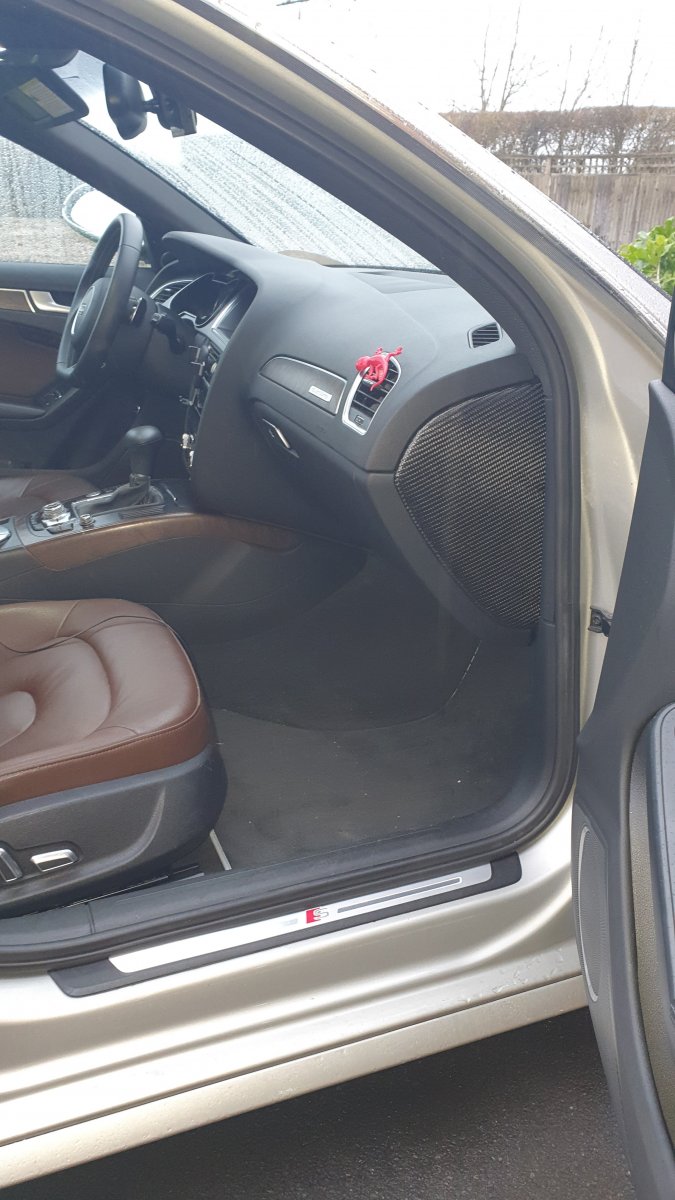

gagat3k 86 Opublikowano 25 Lutego 2020 Autor Udostępnij Opublikowano 25 Lutego 2020 (edytowane) W dniu 25.02.2020 o 15:47, black4 napisał: Gratulacje autka. Fajnie kółka i dodatki wyszły w piano ? Pozdrawiam Dodatki będą w carbonie jak te boczne osłonki deski. W planach jest dyfuzor, osłona nad grillem i na pewno jakieś duperele. Może osłona popielniczki, rekinek. Jak nie będzie pasowało, to sprzedam i wymienię na ori? W dniu 25.02.2020 o 18:49, karolek_ust napisał: no i elegancko kolego A dzięki dzięki, staram się. Muszę zajrzeć na Twój temat Edytowane 27 Lutego 2020 przez gagat3k Odnośnik do komentarza Udostępnij na innych stronach Więcej opcji udostępniania...

gagat3k 86 Opublikowano 5 Kwietnia 2020 Autor Udostępnij Opublikowano 5 Kwietnia 2020 2 godziny temu, wampir napisał: To oklejane ? oklejone, ale prawdziwym włoknem węglowym 2 godziny temu, karolek_ust napisał: Wygląda jak oklejone i potem na to bezbarwny położony włókno, żywica, polerka i na wideo jeszcze przed woskiem. Reszta elementów musi jeszcze być zeszlifowana i wypolerowana 1 godzinę temu, kamelus_ napisał: Mi to wygląda na hydrografikę + bezbarwny pudło Godzinę temu, barca8585 napisał: Jest petarda dzięki wielkie, powoli do przodu, niedługo inne fanty też tak będą wyglądały. 1 Odnośnik do komentarza Udostępnij na innych stronach Więcej opcji udostępniania...

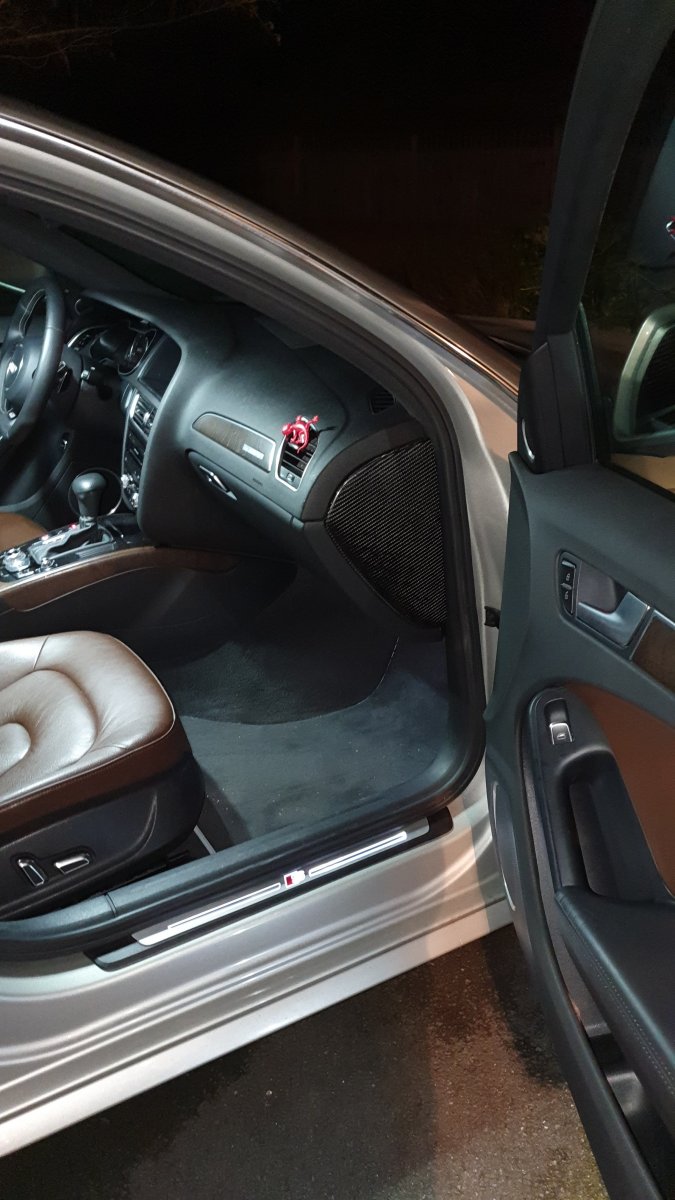

MasterCX 6 Opublikowano 9 Maja 2020 Udostępnij Opublikowano 9 Maja 2020 (edytowane) @gagat3k Pod co podłączyłeś te listwy podświetlane od b9, jak przeprowadziłeś przewód czy trzeba przedłużać? Edytowane 9 Maja 2020 przez MasterCX 1 Odnośnik do komentarza Udostępnij na innych stronach Więcej opcji udostępniania...
gagat3k 86 Opublikowano 10 Maja 2020 Autor Udostępnij Opublikowano 10 Maja 2020 (edytowane) W dniu 9.05.2020 o 09:30, michu10 napisał: Zmieniałeś IC ? jakie wymiary finalnie ? Bo co rozmawiam to każdy inaczej mówi :/ tak, IC finalnie mam 600x300x76 konsultując się z kilkoma najlepszymi tunerami stwierdzili, że tylko ten z tych budżetowych się nadaje, reszta to zabawki i już lepiej OEM do tych 300km W dniu 9.05.2020 o 10:55, MasterCX napisał: @gagat3k Pod co podłączyłeś te listwy podświetlane od b9, jak przeprowadziłeś przewód czy trzeba przedłużać? trzeba przedłużać, bo listwy mają tylko taki płaski. Kupiłem piny żeńskie i męskie i poprowadziłem przez przelotkę drzwi i podpiąłem pod dolne oświetlenie drzwi. Konkretna listwa zapala się tylko wtedy, gdy otworzy się akurat te drzwi. Ponad to problem z zawiasem rozwiązany, okazało się, że do sportline potrzeba amortyzatorów o skrócnym skoku i koni SRT używane 8 miesięcy są w świetnym stanie, ale zamiast nich wpadły Bilstein B8 o skróconym skoku. Wpadła też nowa felga 19" 8.5J ET32 z Audi S5. Początkowo był problem, bo wadził zacisk od tarcz 356mm, a reczej śrubka, ale szybko się z tym uporałem. Edytowane 10 Maja 2020 przez gagat3k . Odnośnik do komentarza Udostępnij na innych stronach Więcej opcji udostępniania...
Hubertus01 26 Opublikowano 11 Maja 2020 Udostępnij Opublikowano 11 Maja 2020 jak na tej feldze? zdarzają się przycierki z przodu? jak możesz to podeślij jakieś zdjęcia Odnośnik do komentarza Udostępnij na innych stronach Więcej opcji udostępniania...
gagat3k 86 Opublikowano 11 Maja 2020 Autor Udostępnij Opublikowano 11 Maja 2020 Godzinę temu, Hubertus01 napisał: jak na tej feldze? zdarzają się przycierki z przodu? jak możesz to podeślij jakieś zdjęcia Dopiero wczoraj się bawiłem z założeniem ich. Początkowo załamka, bo do zacisków z A6/A7 niby nie pasują, ale sobie z tym poradziłem i jeszcze nigdzie nie jeździłem. ? w tygodniu pojeżdżę to zobaczę, teraz ciągle czymś innym z pracy jeżdżę i audi sobie czeka na wole dni? Odnośnik do komentarza Udostępnij na innych stronach Więcej opcji udostępniania...
