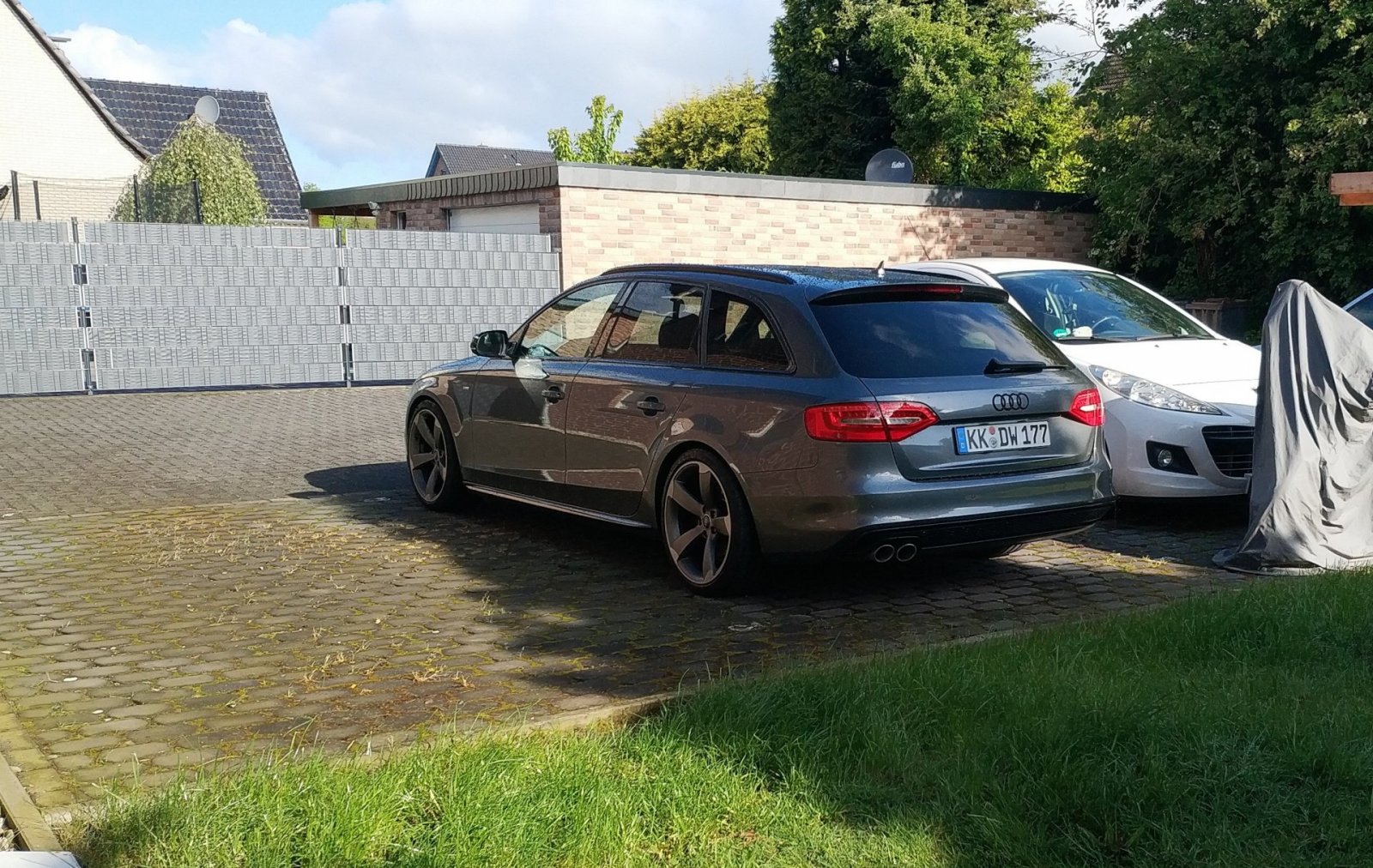

WojtekA6C7 Opublikowano 5 Maja 2019 Opublikowano 5 Maja 2019 (edytowane) Sprężyny Eibach Sportline +amorki 1Bv i jest dużo lepiej niż na S-Line , zrobiłem dopiero 150km ale już jestem zadowolony z wyglądu jak i prowadzenia auta Edytowane 5 Maja 2019 przez WojtekA4B8

Tomi 69 Opublikowano 5 Maja 2019 Opublikowano 5 Maja 2019 No Panowie, oba Autka fajnie wyglądają.Tak u Hugo jak i u Wojtka.Nic dodać i nic ująć
