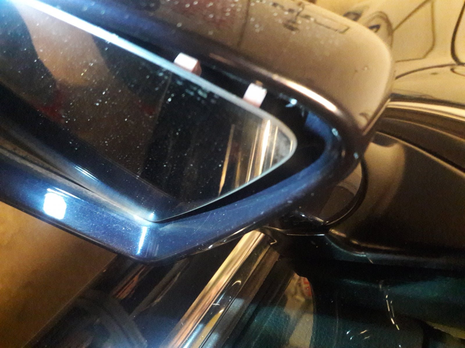

greg2505 Opublikowano 14 Maja 2019 Opublikowano 14 Maja 2019 (edytowane) Ustawiasz wkład lusterka max do góry lub do dołu i delikatnie podważasz , powinno wyskoczyć , po za tym jak odchylisz lusterko i jest grzane powinieneś widzieć kable , są wpięte we wkład od strony auta Edytowane 14 Maja 2019 przez greg2505
speedxvi Opublikowano 14 Maja 2019 Opublikowano 14 Maja 2019 6 godzin temu, greg2505 napisał: Ustawiasz wkład lusterka max do góry lub do dołu i delikatnie podważasz , powinno wyskoczyć , po za tym jak odchylisz lusterko i jest grzane powinieneś widzieć kable , są wpięte we wkład od strony auta w każdym lusterku występują kostki do podpięcie wkładów ?
greg2505 Opublikowano 14 Maja 2019 Opublikowano 14 Maja 2019 Nie spotkałem się jeszcze z brakiem kostek , także myślę, że w każdym
pilKOZAK Opublikowano 14 Maja 2019 Opublikowano 14 Maja 2019 szybki sposób demontażu szkła lusterka demontaż wkładu lusterka A4 B6 B7
greg2505 Opublikowano 14 Maja 2019 Opublikowano 14 Maja 2019 Tu widać 2 kostki bez demontażu czy jest grzane
