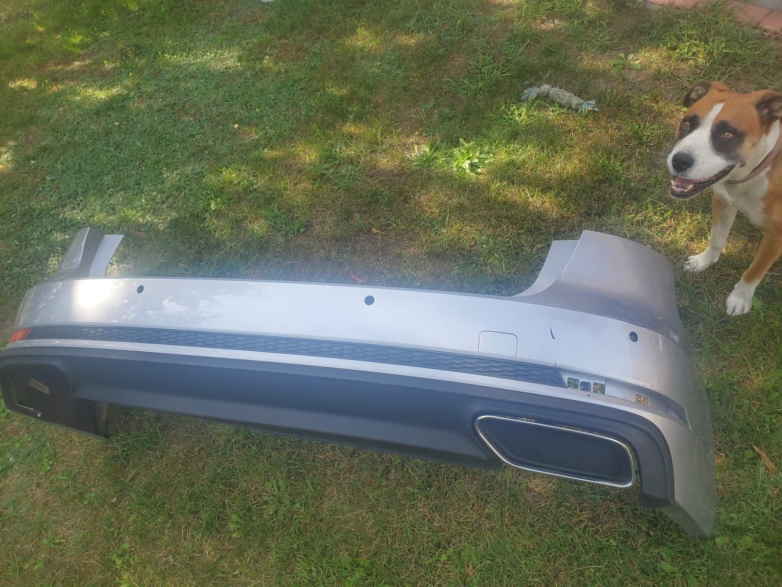

Dyfuzor z polifta w Audi A4 B9
zamontowane...
duże podziękowania dla krystian3769  :hi:
Jak psikacie końcówki na czarno to puszkę też czy tylko miejsce cięcia? Na jaką długość zostawić rurki?
końcówki i puszkę, żeby była "czarna dziura":dziura:
Jaki koszt przeróbki na polifta na chwilę obecną, tak +/-?
Dokładka 350 z listwa + lakier 60
Końcowka lewa 200 uzywka
Końcówka prawa nowa ASO 500
Adapter prawy nowy ASO 150
Adapter lewy używka 120
Kołki 4 szt 8zł
Śruby grosze.
Razem ok 1400. Kompletowałem pół roku. Prawa końcowka cieżki temat w używce.

Witam Panowie czy te graty które opisaliście w postach  podejdą do tej dokładki?? Dzięki
Nie
Inne koncowki i adaptery i chyba ta nie pasi do zderzaka sline z przedlifta
Pięknie ?‍♂️?‍♂️?‍♂️?‍♂️ dzięki za odpowiedź. Pozdrawiam
W dniu 14.09.2022 o 02:14, kristof91 napisał:
Nie
@WoolF1983
Jak nie, dyfuzor nie jest s line, ale pochodzi ze zderzaka s line. Dyfuzor s line ma takie żebra na środku, oraz dodatkowo listwę chromową lub czarną.
Mam taki dyfuzor, kupiłem go razem ze zderzakiem i końcówką ( więc pasuje ). Sam dyfuzor jednak kupiłem osobno s line bo mi się bardziej podoba z tą chromowaną listwą.
Jak coś to mam zderzak z tym dyfuzorem do sprzedania :)
11 godzin temu, msszwedzik16 napisał:
@WoolF1983
A to widzisz nie widziałem a koncówki jakie sa?
Koncowki i adaptery są te same jak do dyfuzora s line.
Ok czyli można by uzupełnić instrukcje o kolejny numer dyfuzora
Nie wiem czy są takie same bo mam adaptery pod s line i jakoś to nie chce spasic , chyba że do się montuje do zderzaka . Szczerze to ja już nie wiem co mam robić ?
Mocowania z końcówkami mocuje się do zderzaka

Cześć, przymierzam się do podobnej operacji u siebie w 150KM. Czy masz może listę wszystkich potrzebnych części, których potrzebowałeś bo z tego co wyczytałem w wątku to czegoś Ci brakowało, a coś kupiłeś za szybko?
W wątku są wyszczególnione wszystkie potrzebne części. Jedynie czego brakuje to numer listwy do dyfuzora sline po małym lifcie. Uzupełniając to mamy dwie opcje dyfuzorów do zderzaka sline.
Opcja nr 1:
Dyfuzor 8W0 807 521 S + listwa 8W0 853 551 (która nie została wyszczególniona) - występowała w wersji sline w 2019 roku.
Opcja nr 2:
Dyfuzor 8W0 807 521 Q lub 8W0 807 521 R i tutaj nie ma dodatkowej listwy - występowała w wersji bez sline w 2019 roku.
Reszta gratów jest taka sama.
Edytowane przez joker13
Cześć,
Przeprowadziłem cały zabieg u siebie ale mam jeden problem. Mianowicie lewa osłona pod wydechem nie pasuje do dyfuzora. Mam wersje 150KM i jedną rurę. Osłona o numerze 8w0825217a jest jakby za długa i ma za wąski rozstaw mocowań względem dyfuzora. Robił ktoś tego moda w wersji z jedną rurą wydechową? Jak to wygląda u Was?
