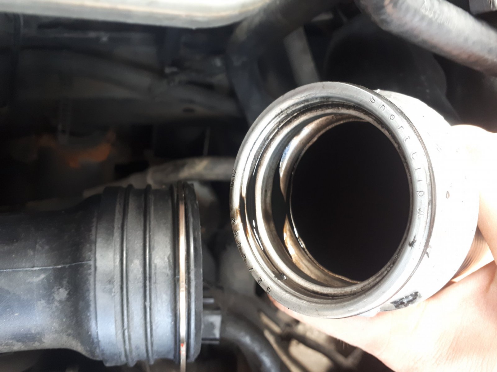

M@teo Opublikowano 17 Czerwca 2019 Opublikowano 17 Czerwca 2019 Witam wszystkich mam problem z a4 b6 silnik awx po przejechaniu 2000 km ubyło litr oleju . W dolocie też jest go trochę . Turbo Może się kończyć czy to odma ?? Auto mam od niedawna A poprzedni właściciel mówił że turbo jest po regeneracji.

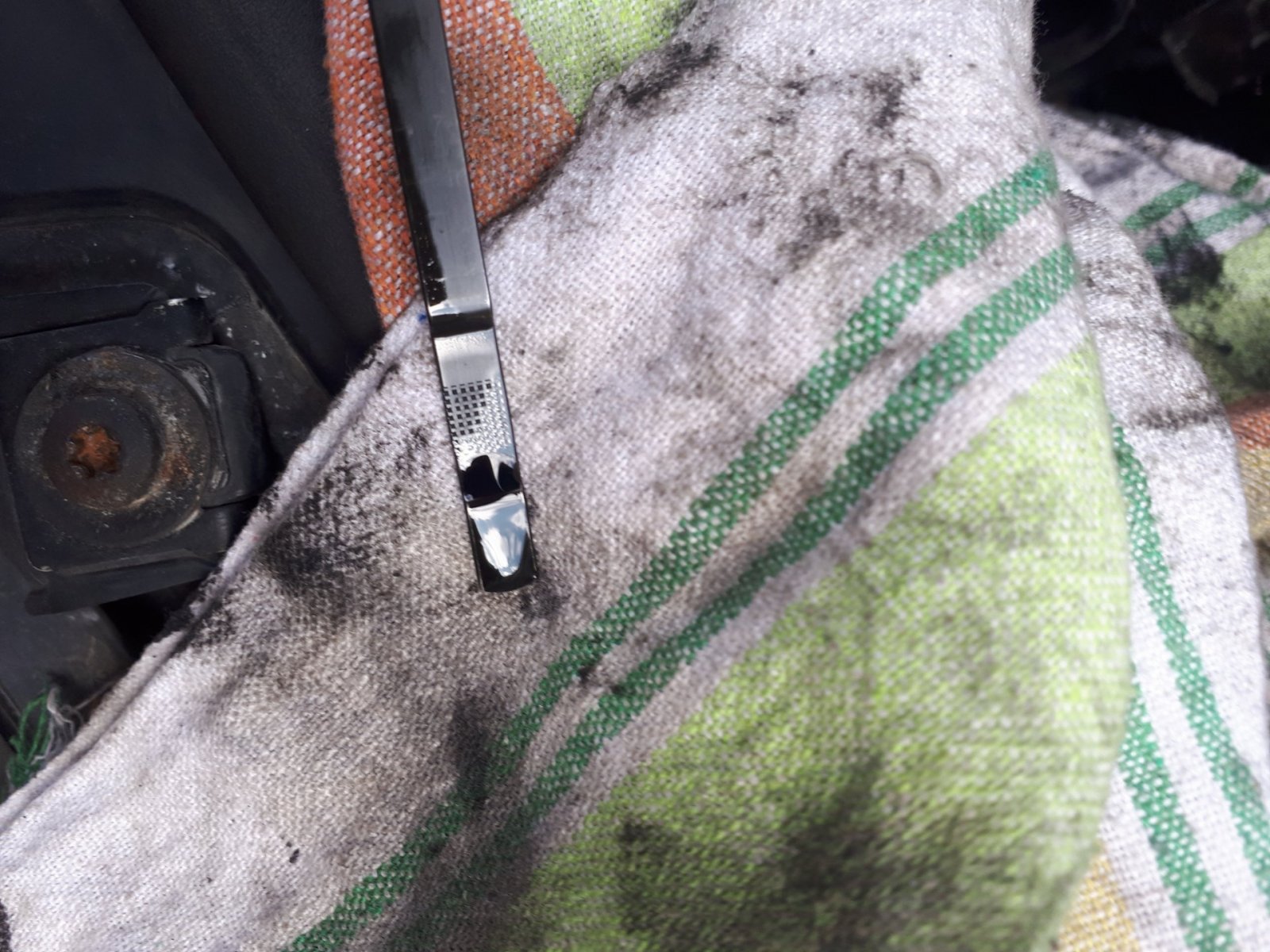

M@teo Opublikowano 20 Czerwca 2019 Autor Opublikowano 20 Czerwca 2019 (edytowane) Wydaje mi się że jak by to były pierścienie to by stracil na dynamice . Jak zdjąlem rure tą przed turbo od strony zimnej to jest zaolejona a z weza który idzie od odmy do dolotu kapie olej . Właśnie najwięcej oleju jest w dolocie rozłączyłem rury między intercoolerem A kolektorem I tam było widać że jest go znacznie więcej załączyłem wcześniej zdjęcie na którym to widać . Też odpaliłem i odkręciłem korek wlewu oleju to jakas chmurka dymu z niego poleciała z bagnetu to samo . A gdyby turbo padało po gorącej stronie to chyba by nie było oleju w dolocie Edytowane 20 Czerwca 2019 przez M@teo
