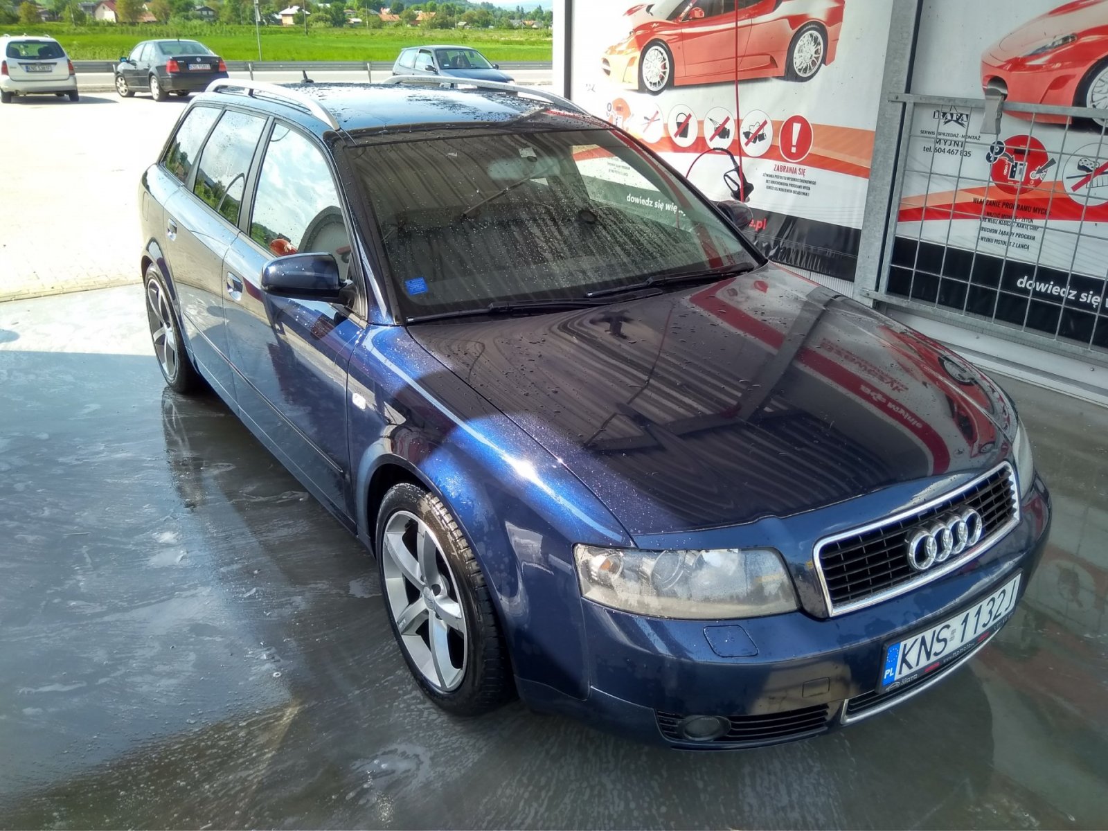

Po długich poszukiwaniach w końcu udało się trochę odświeżyć wozidło i miejsce b5 zajeło B6. B5 miało też swój temat, który umarł śmiercią naturalną, dlatego B6 to kolejna próba, może tutaj uda mi się więcej zrobić i pokazać :)

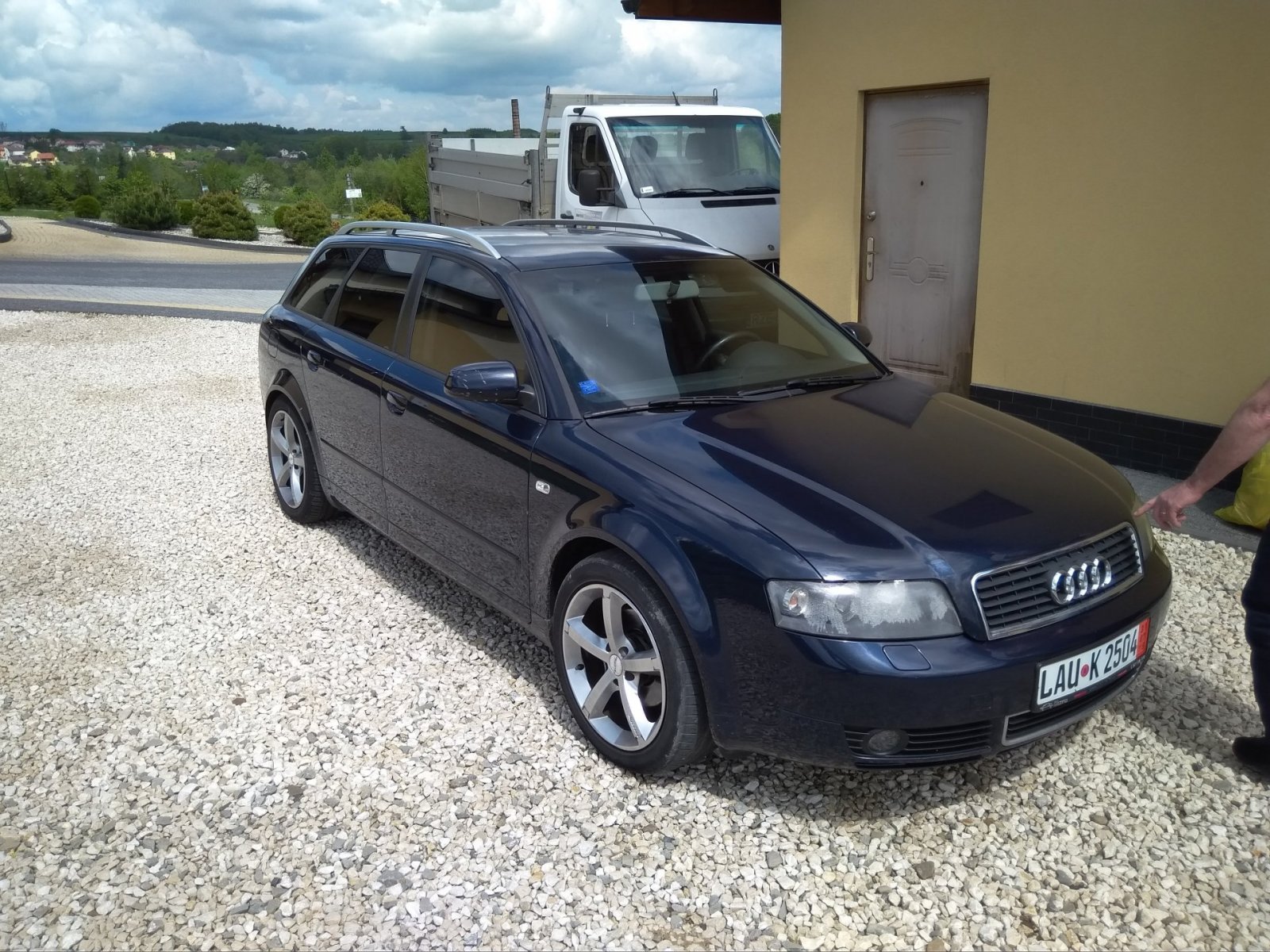

Może kilka słów o samym zakupie, szukałem długo, od grudnia do maja, w marcu odpuściłem po kilku setkach przejeżdżonych kilometrów i kilkunastu straconych weekendach aż tu nagle po 2 miesiącach info z mp.moto że jest B6 z włoch, oględziny przelew i jest!
A więc:
  • B6 avant 2004
  • AVF
  • kolor Moro Pearl Blue
  • Bix-y
  • zawieszenie sline
  • fotele placki grzane
  • czujniki parkowania tył
  • kolorowy FIS
  • Nawigacja
  • multifunkcja
  • i to tyle z ważniejszych

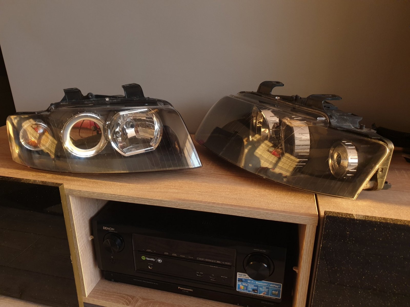

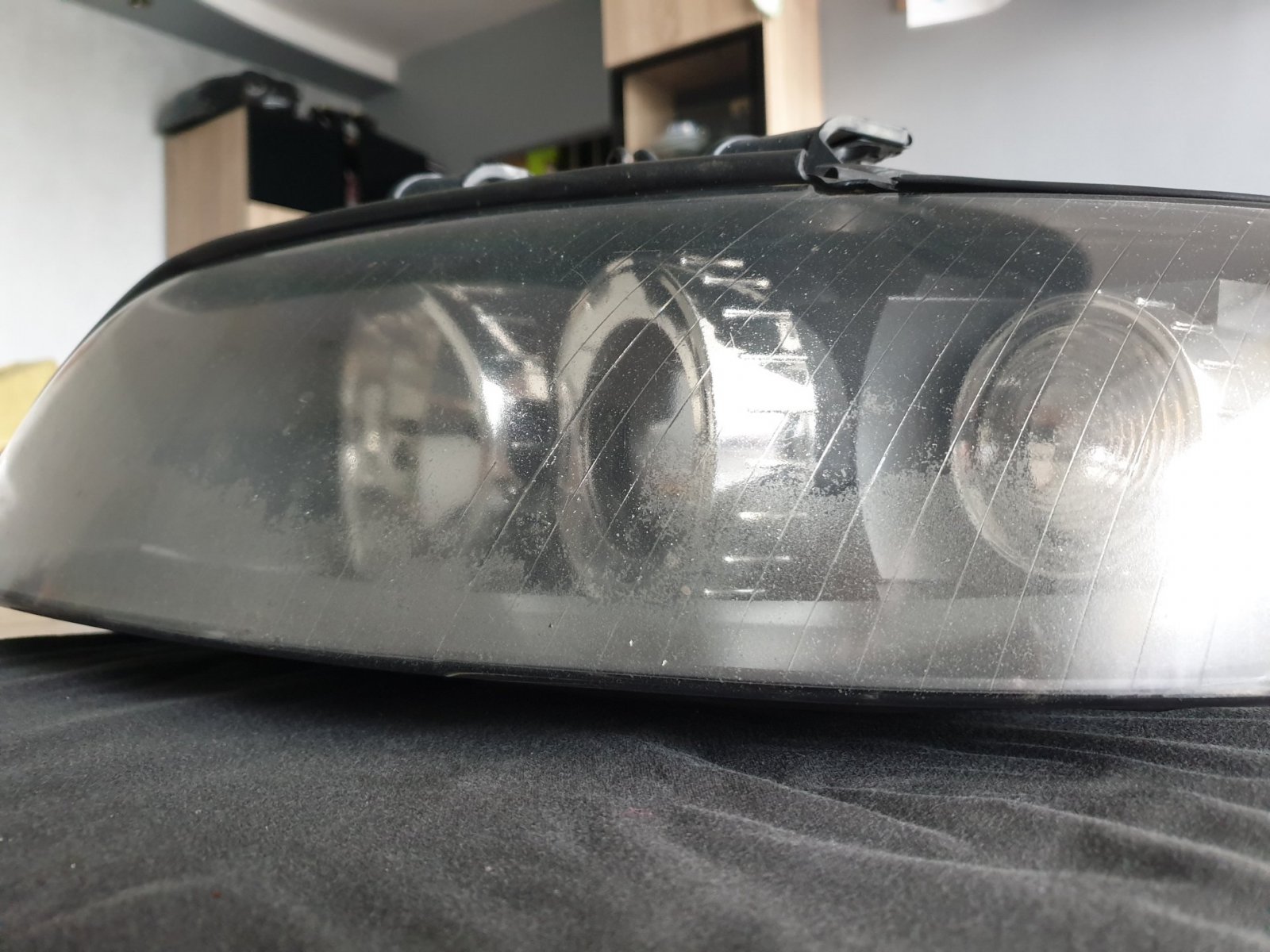

Auto oczywiście miało (ma) wady, jak to z Włoch: okropny zmatowiały lakier na dachu i masce, lampy nadawały się tylko do regeneracji i mocnej polerki, obcierka błotnik tył i wgniotka na dachu. Poza tym wszystko wydawało się OK aż do pierwszej trasy ale o tym później ;)

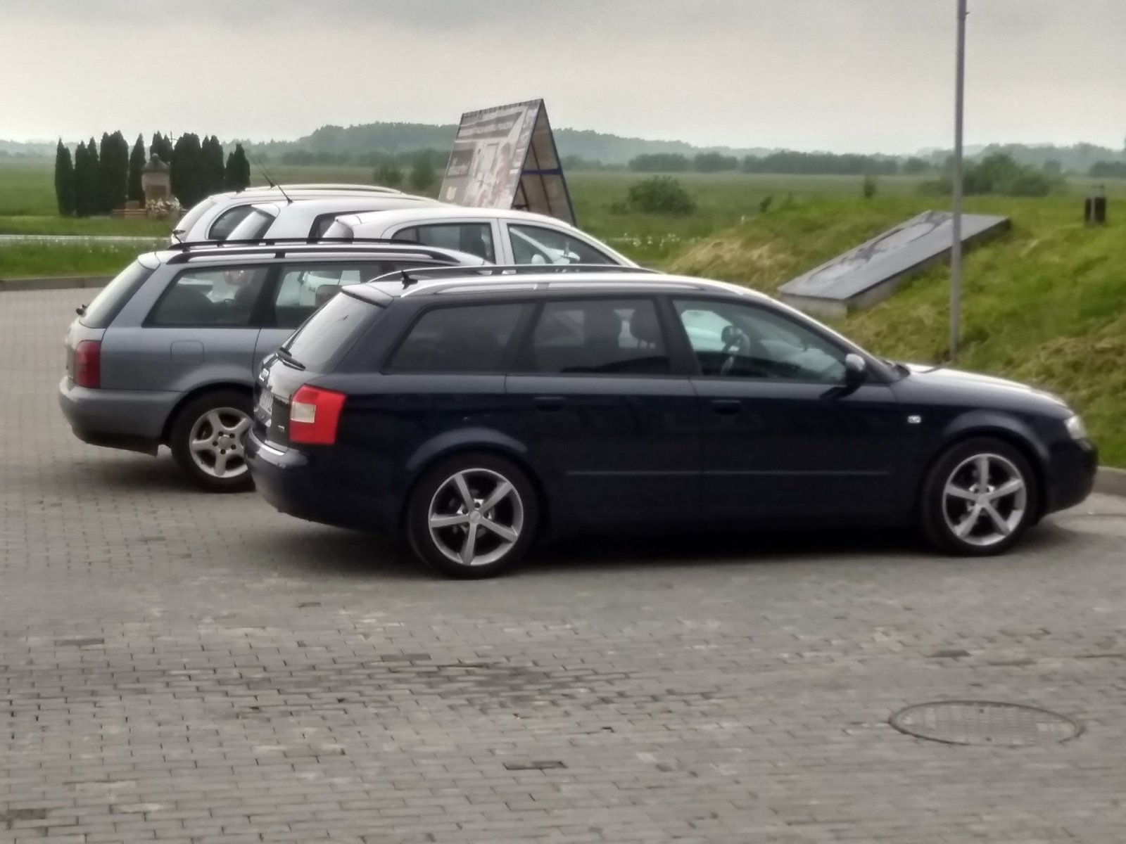

Plany na auto: na razie brak, przy B5 ciągle coś naprawiałem mechanicznego więc na mody brakło $$$ i czasu, tutaj mam nadzieję że uda się trochę porobić żeby auto nie tylko jeździło ale też wyglądało. Poniżej kilka fotek po zakupie i teraz + fota mojego starucha.

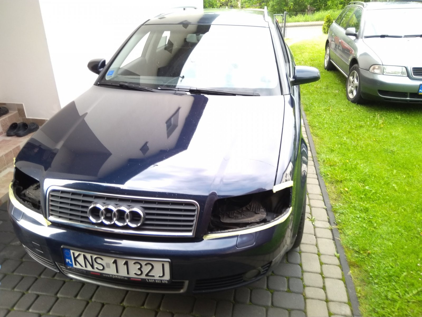

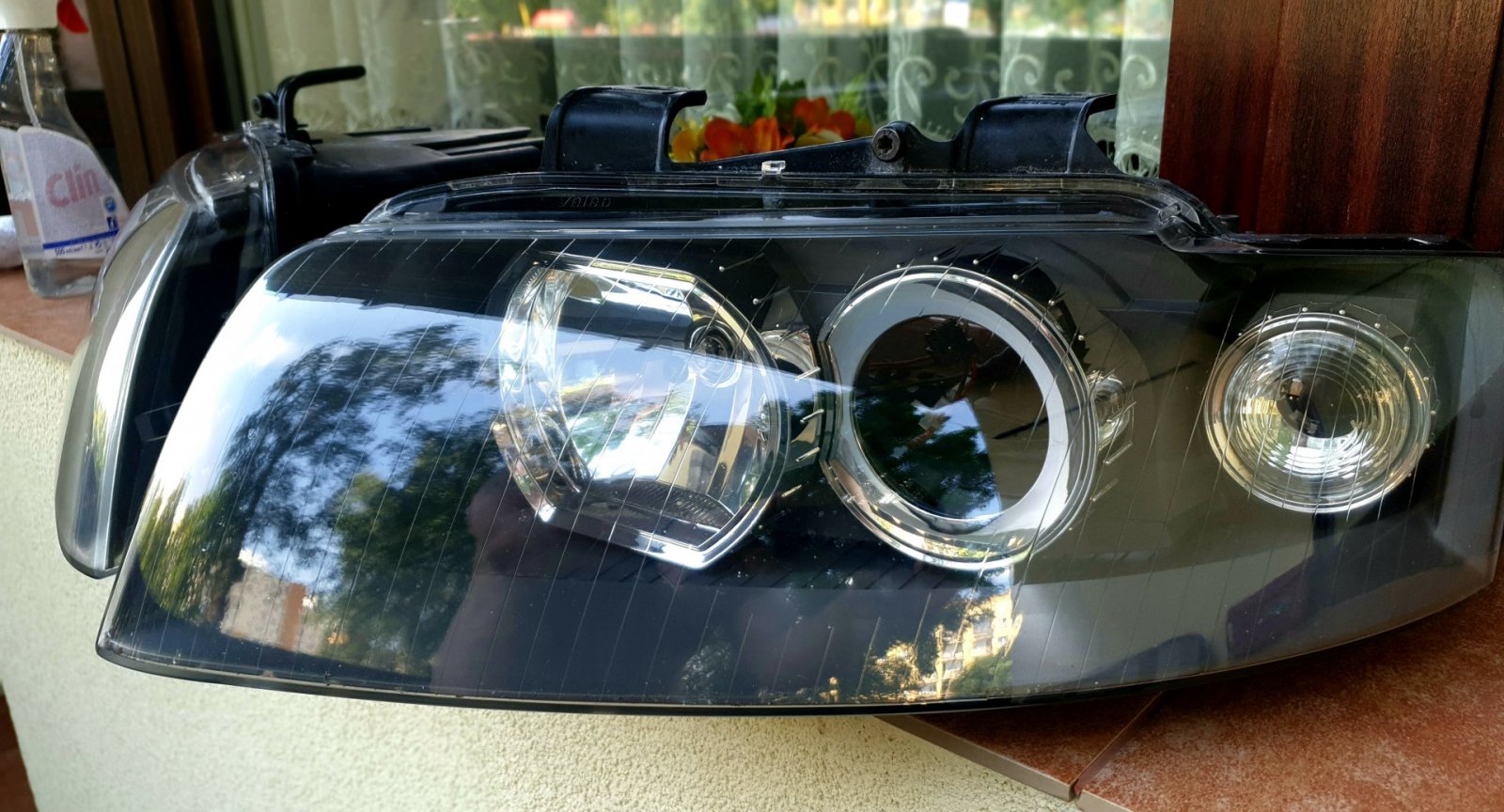

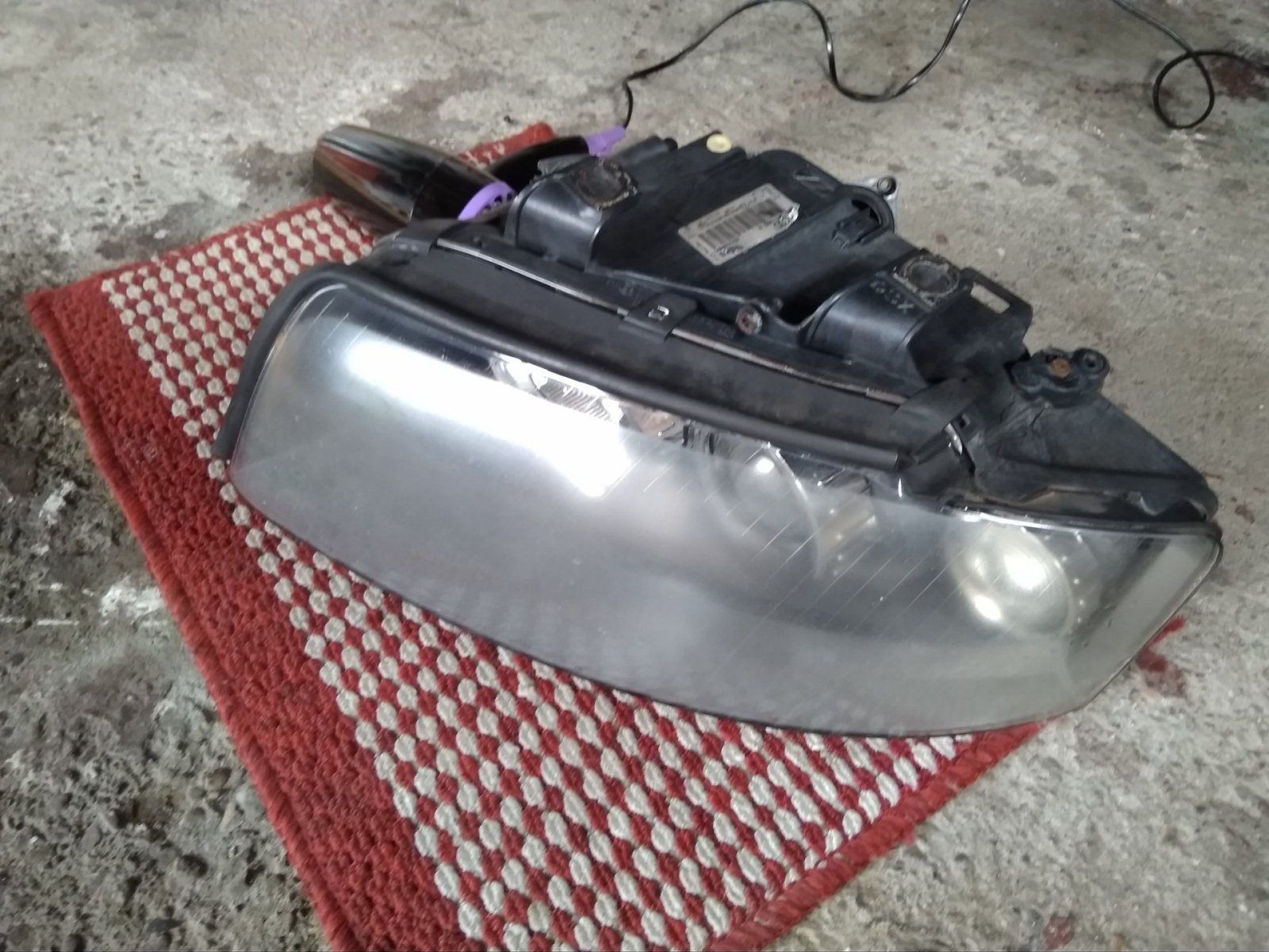

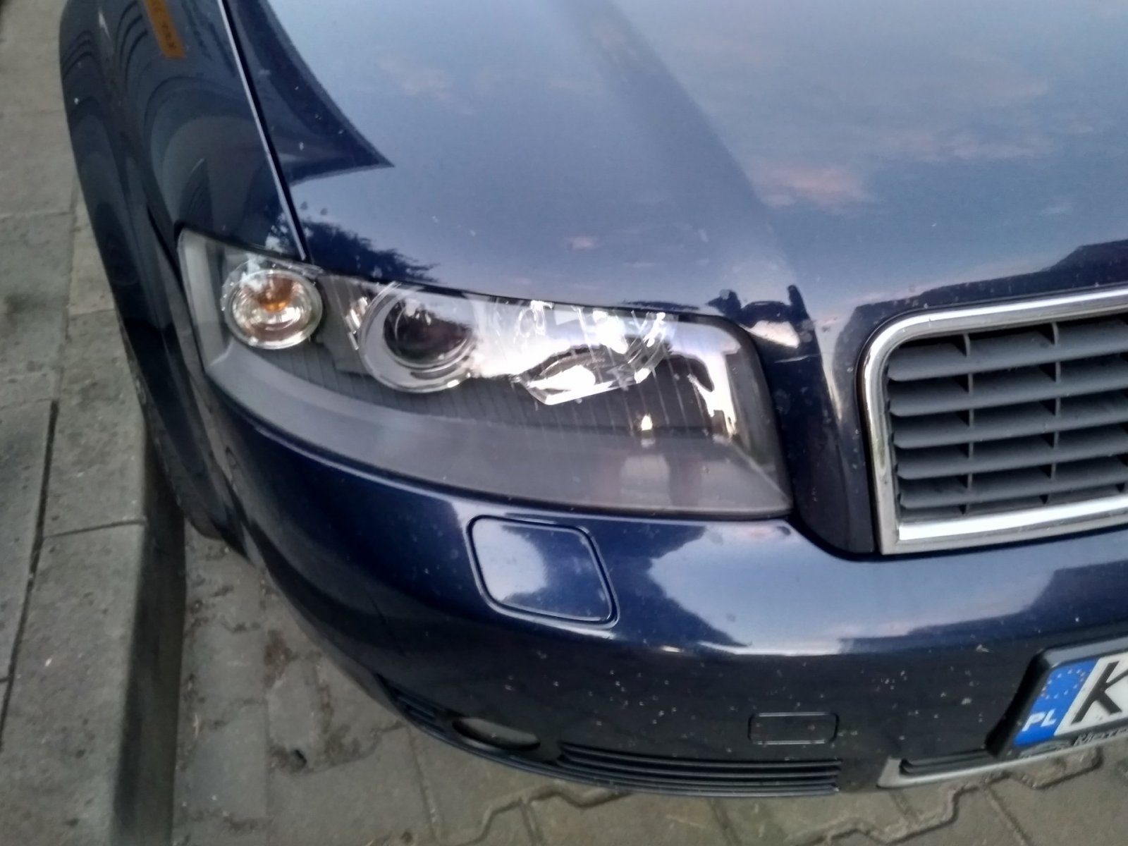

Prawie bym zapomniał, Bixy przy okazji regeneracji zostały przerobione na soczewkę B8 więc pierwszy mod jest!
Tutaj podziękowania dla kolegi @KoJ@K który to super ogarnął i jeszcze pożyczył zastępcze lampy na czas roboty.

Klawy egzemplarz . ?
Ładna baza pod mody! Powodzenia i szerokości ;)
Ładny avancik, no i rejestracja sąsiednia :D
Pozdro :)
Przyznam szczerze, że lampki najgorsze trole jakie do tej pory robiłem :kox:
Ale po zabiegu już wyglądały nie źle.
@KoJ@Kjak dla mnie to sztos a nie "nie źle" ?

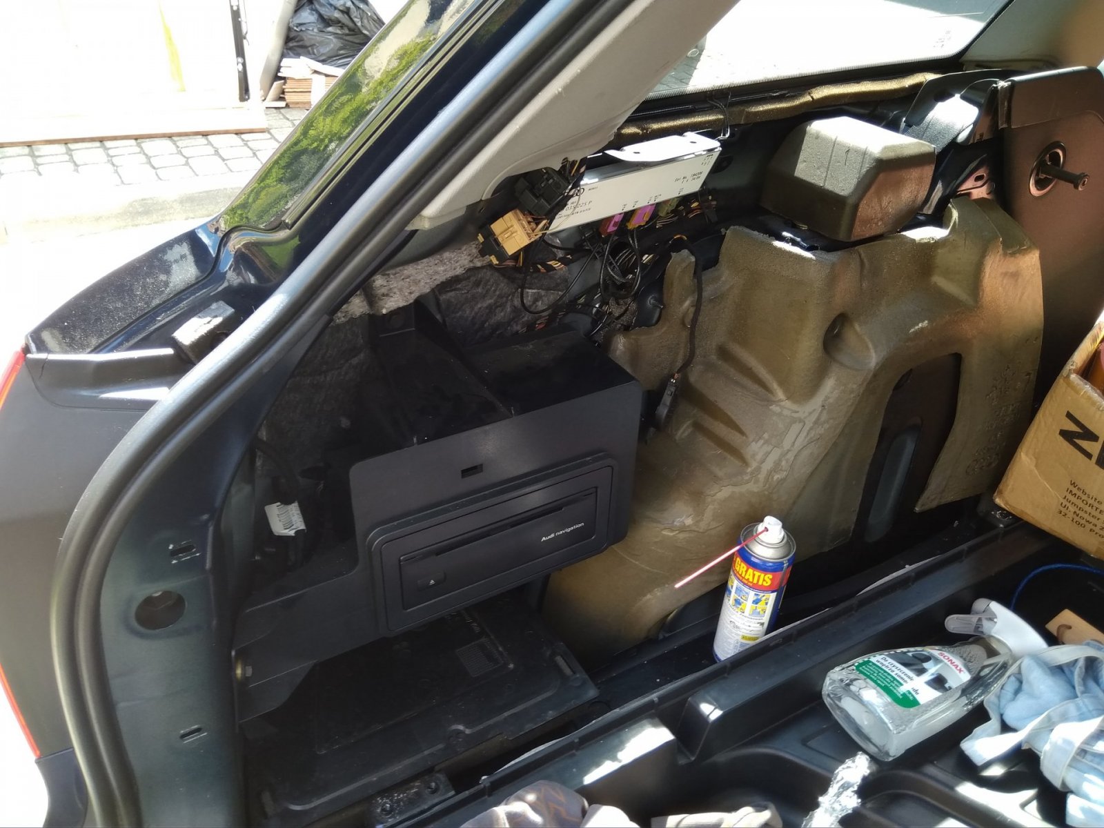

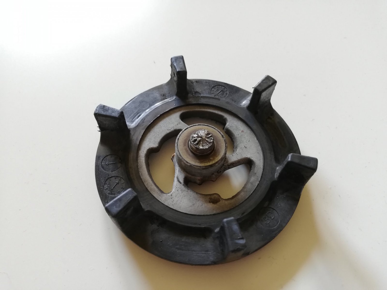

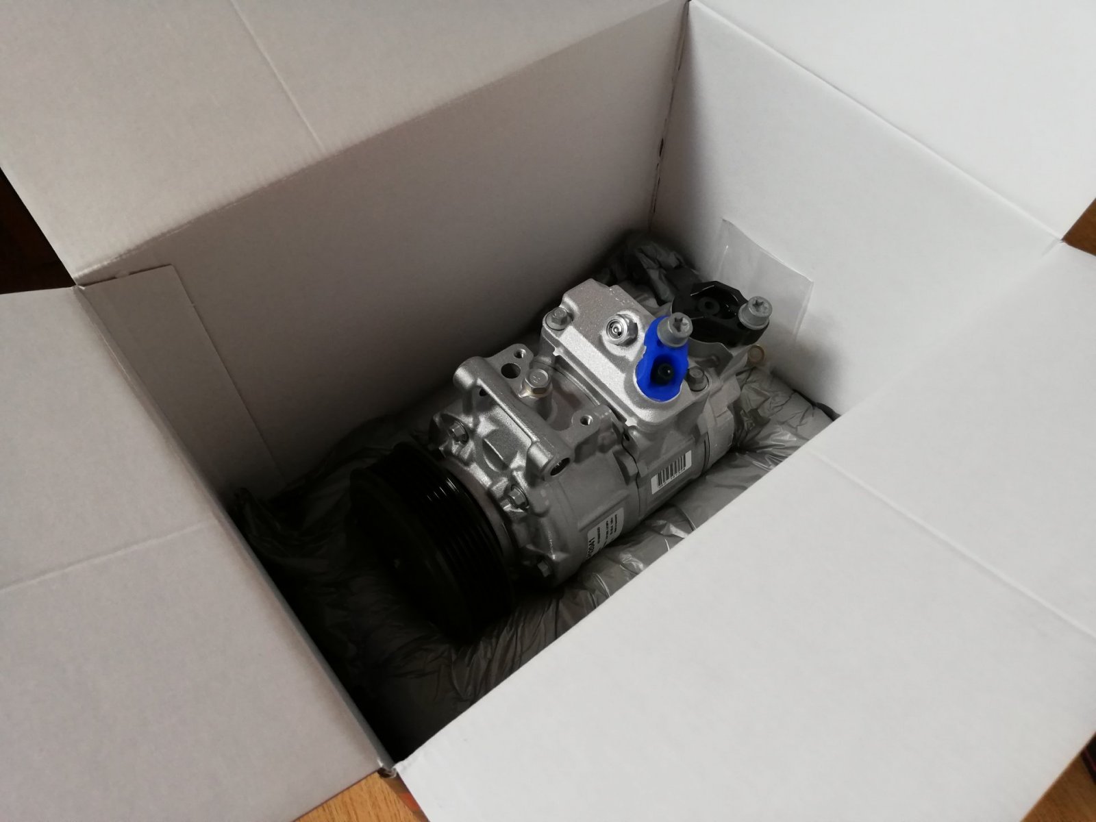

Generalnie po zakupie nie obyło się bez niespodzianek a największa z nich to klima i zerwany wałek kompresora, nie sprzegielko ale caly wałek. foty nizej. Ale najważniejsze że nic nie zatarte i wystarczyła nowa sprężarka. Generalnie od zakupu ogarnąłem:
- pakiet startowy ori rozrząd itd
- amory tył

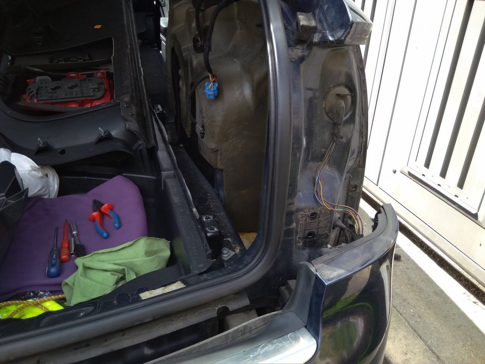

- czujnik i głośnik parkowania
- klima
- żarniki d1s - walnął mi jeden tydzien po odebraniu lamp, ktoś tam wspominał że będą do wymiany ?

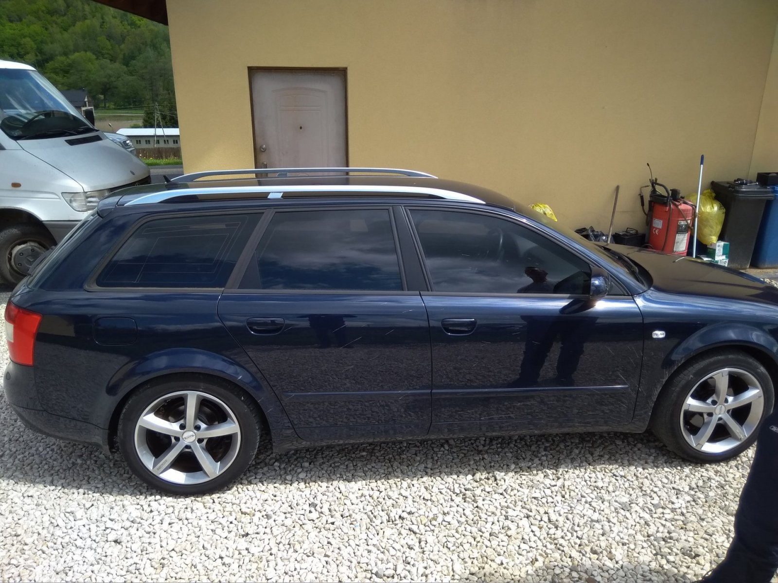

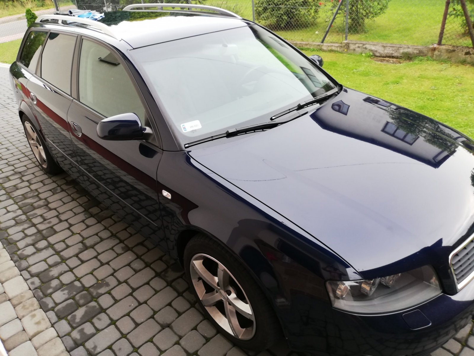

No i w końcu znalazłem czas i pobawiłem się w polerkę. Najpierw mycie na 2 wiadra, suszenie i polerka. Zacząłem mancerna 2500 ale szło średnio zwłaszcza na masce i dachu więc szybko ogarnąłem pastę 3M Fast Cut i wtedy zaczęło jakoś iść. Jak dla mnie wyszło super chociaż jest milion małych odprysków na masce i nadkolach a na dachu wżarte plamki, chyba po ptasim g*** ale z tym już nie nie dałem rady zrobić. Najgorsze że odpryski wypełniły się pastą i mega je widać. Na szybko wrzuciłem jakiś najtańszy twardy wosk K2 ale to mega shit. Nie wiem czy nie wypolerowałem dobrze ale zostały mi jakieś plamy.
Teraz plan jest kupić twardy wosk do ciemnych lakierów i zobaczymy, może jakoś pokryje te odpryski.

Po tej polerce i wosku na pierwszy rzut oka laika super wygląda, gdybyś nie powiedział o tych odpryskach to bym ich nie zauważył :)
Z daleka super wygląda jeśli się ktoś nie przygląda na te odpryski :D
