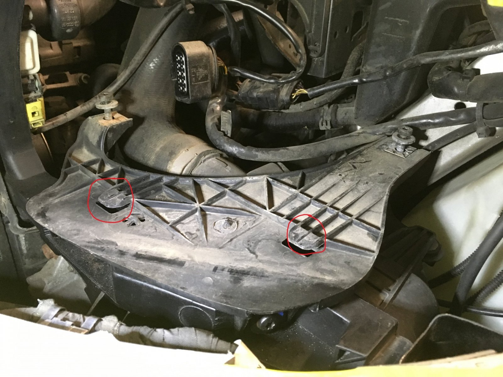

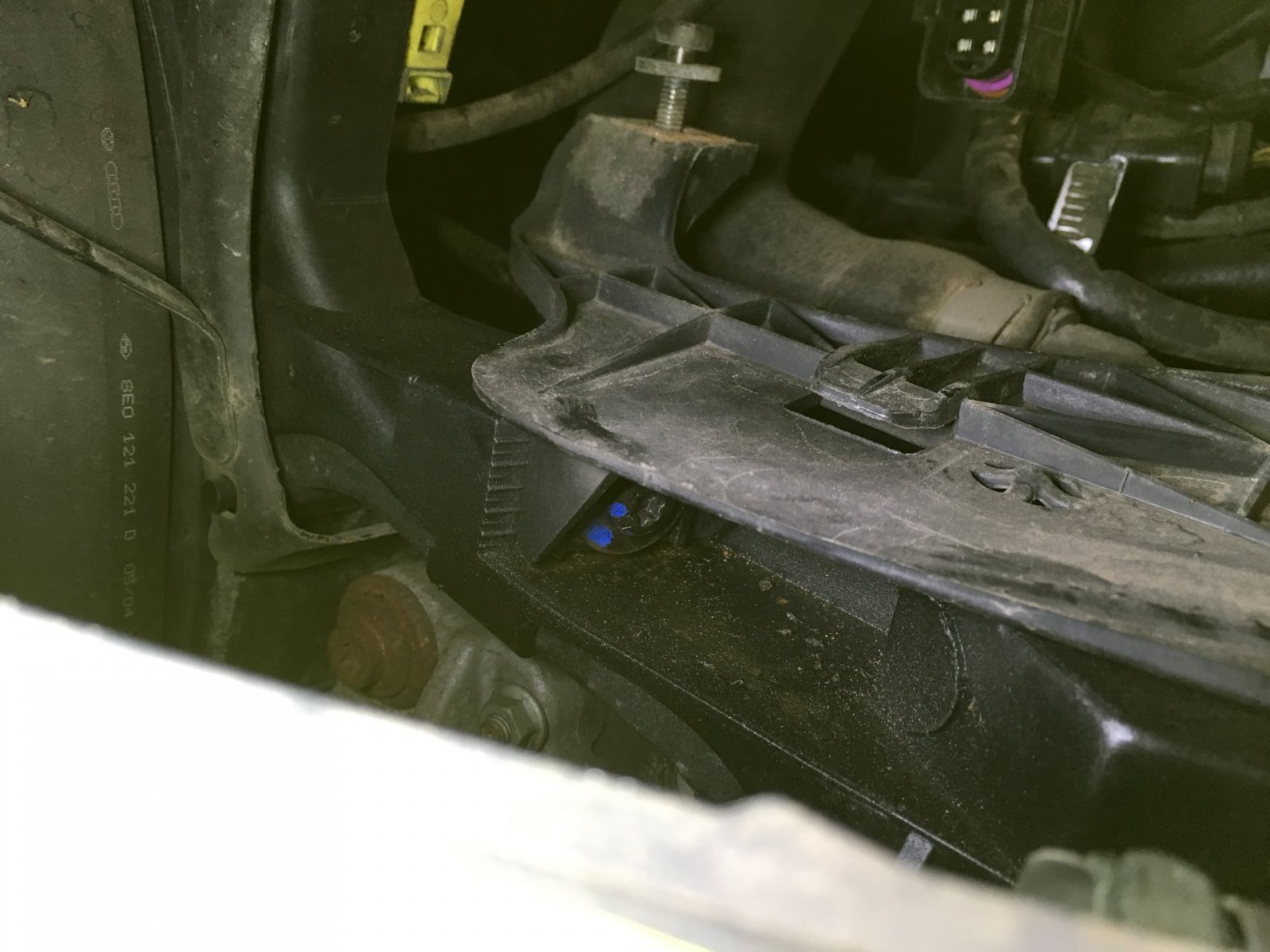

Lampa zostala wyciagnieta z samochodu-faktycznie prosta sprawa bez koniecznosci demontazu zderzaka(pila24  dzieki za informacje)

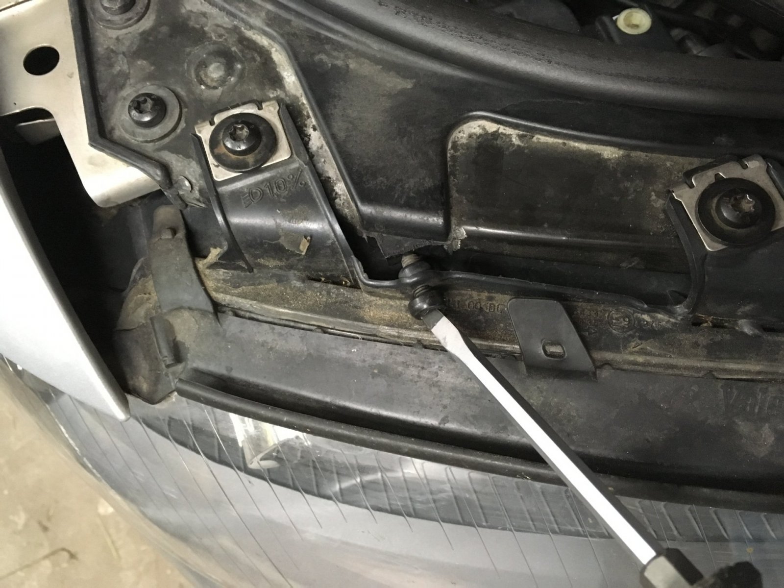

Po rozebraniu okazalo sie ze regulacja chodzi tylko trzeba dosc dlugo krecic.Przesmarowalem zebatki z zewnatrz lampy i ją zaloze ale jeszcze jest plyta mocowania lampy.
Wczesniej sadzilem ze do demontazu lampy potrzeba sciagnac zderzak.Zmylily mnie sruby ktore sa w podstawce-plycie  pod lampa,Do tej podstawki dopiero jest lampa przykrecana. Wlasnie na tej podstawce z dolu sa dwie sruby ktorymi reguluje sie co?Polozenie fizyczne  lampy,ustawienie do blotnika-zderzaka,czy wstepnie promien padajacego swiatla,lub odpowiedni kat? Widac poziome znaczniki do wlasciwego ustawienia(fotka)

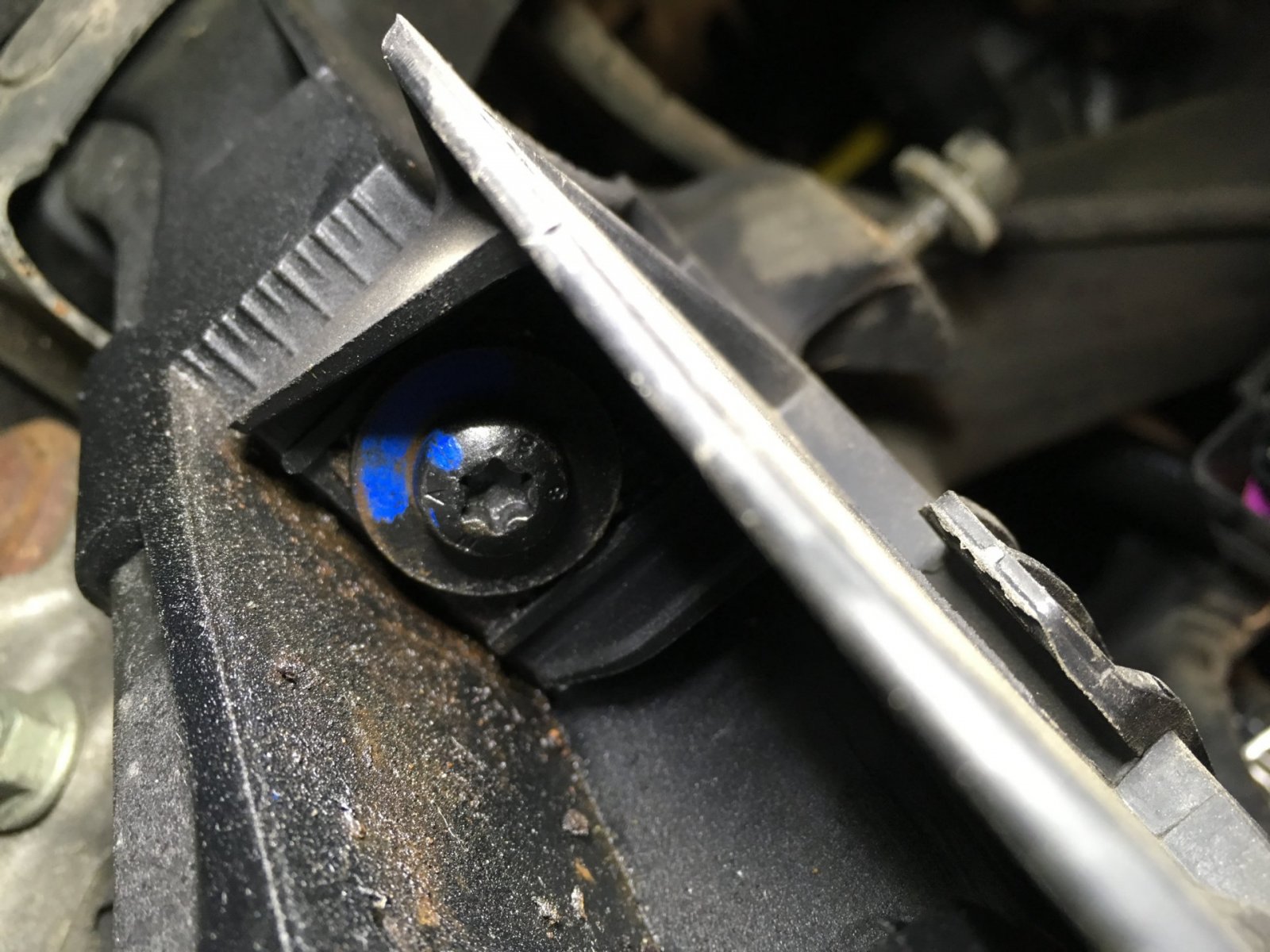

Na ostatnim zdjeciu jest jeszcze srubka pokazana srubokretem której zadaniem jest przytrzymanie lapy by siedziala sztywno czy ma inne zadanie?
Jesli ktos odpowie na w/w pytania to juz bede wiedzial jak to wlasciwie zlozyc.
Ta śrubka na ostatnim zdjęciu służy do ustawienia dystansu (pochylenia) lampy względem pasa przedniego. Lampę wsadzasz do auta,zewnętrzna część lampy ma dolegać do blotnika a spod lampy ma być na równi z liną zderzaka,dokręcasz śrubki dolne, następnie górne do pasa i tyle. Niezależnie od tego jak lampa będzie przykręcona przeprowadzasz regulacje prawo-lewo i góra-dół według powyższej procedury.

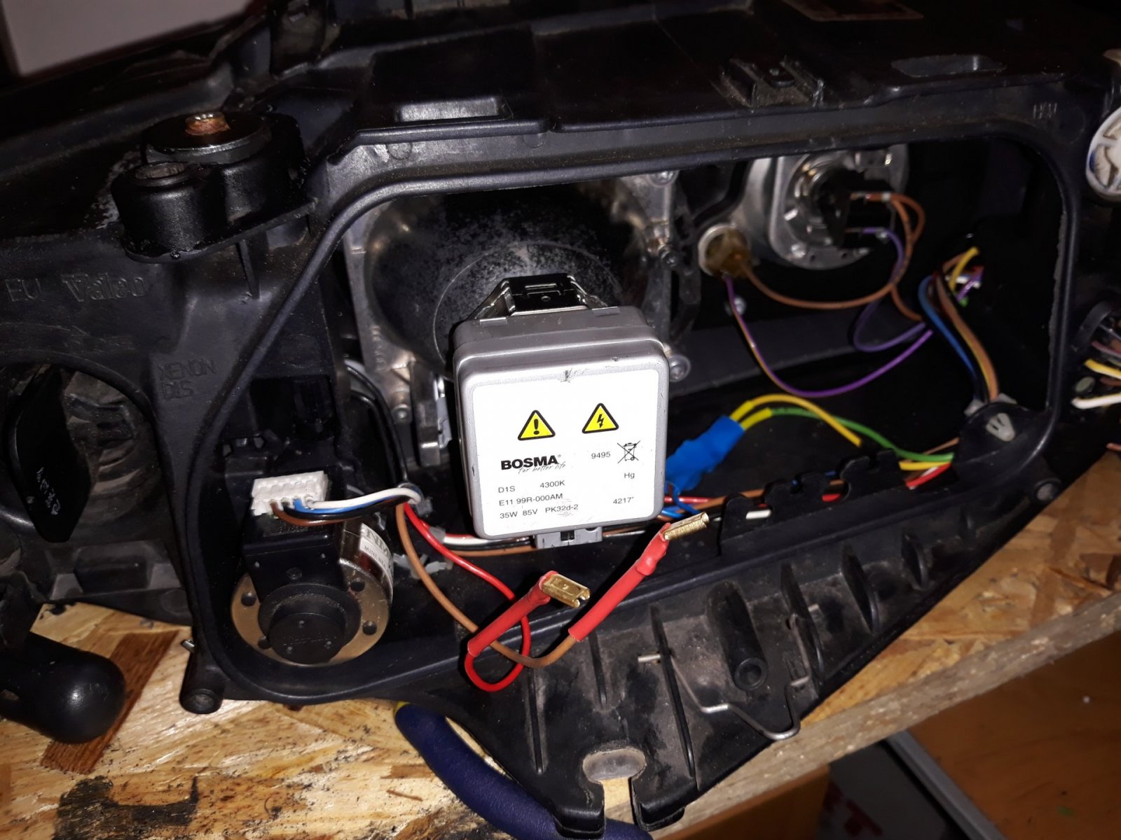

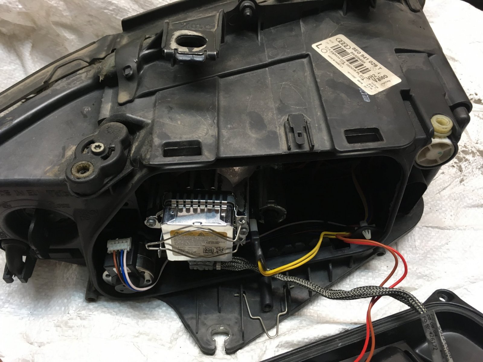

Jak masz bixenony to przerobić sam możesz,jest instrukcja na forum. Potrzebujesz adapterów i projektorów Bosch al,jak sam to ogarniesz to zmieścisz się poniżej 200 zł z przeróbką. Olej tych fachowców sam zamontujesz nowy projektor,starych nie regeneruj bo szkoda czasu i kasy.
Jak masz takie lampy to tak przeróbka wygląda-z tyłu otwartej lampy widzisz projektor bosch al zamontowany na adapterze.

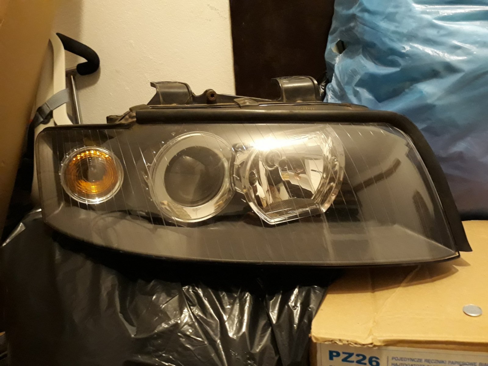

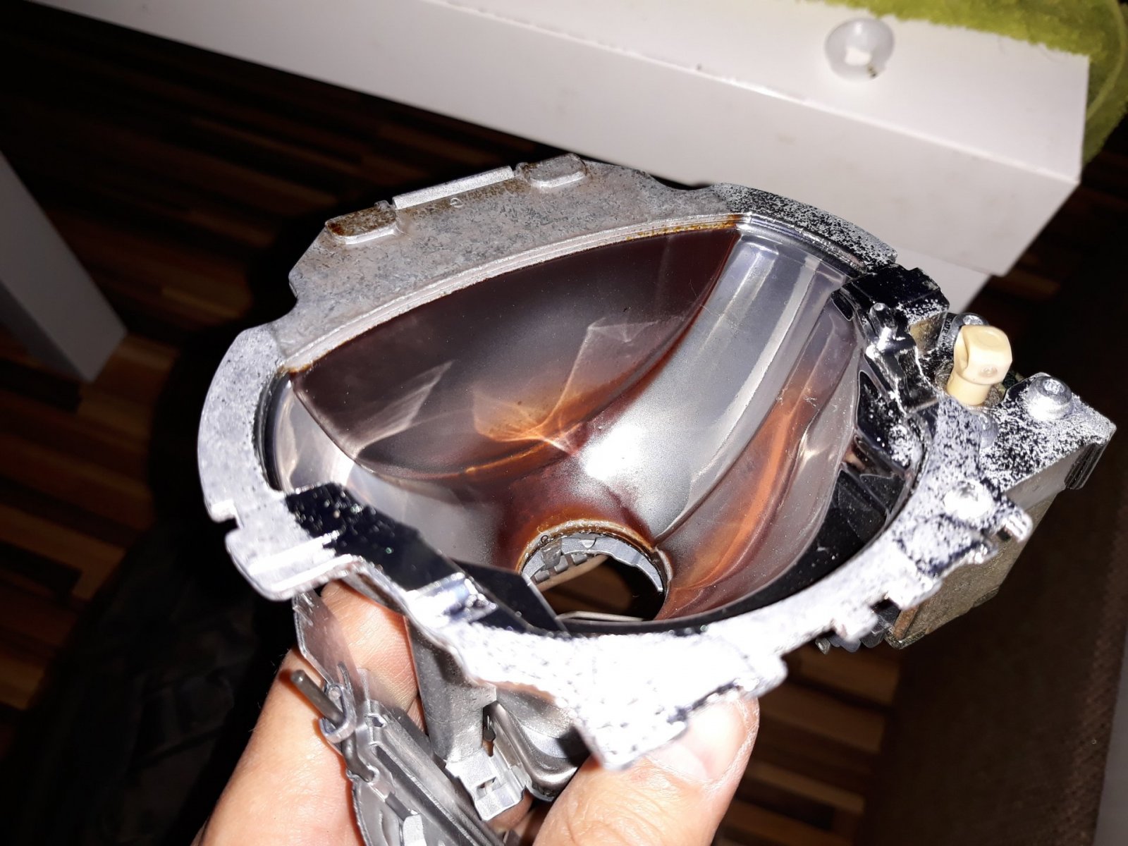

Poza tym jak ten fachowiec sądzi ze ori projektory  świecą lepiej niż te z Octavii 3 2016 (takie są u mnie) to niech się stuknie w głowę. Ori odbłyśniki w projektorze mają płaską powierzchnię odbicia promienia i po krótkim czasie wypalają się i świecą jak u Ciebie właśnie.
Moja lampa w srodku wyglada tak jak na ponizszym zdjeciu.Projektory Bosch al znalazlem w sumie jedne na stronce hidretrofit.pl/sklep/soczewki-bosch-al-bi-xenon/  za 289zl za pare.Pisza ze moga jeszcze zastapic gladkimi szklami Hella.Moge  poswiecic dzien na wymiane projektorow.Ostatnio czytalem watki o przerobkach lamp ale dawca bylo b8.
Gdzie najlepiej kupic sprawdzone,w miare nowe projektory?Niektore jak na w/w stronce sa czyszczone,testowane... byc moze i odblysniki wymieniane.Szukac z Oktawi?Palniki Osram,Philips?Jaka masz barwe?Gdybym mial takie swiatla jak u Ciebie na filmiku to by bylo pieknie,100% zadowolenia.
