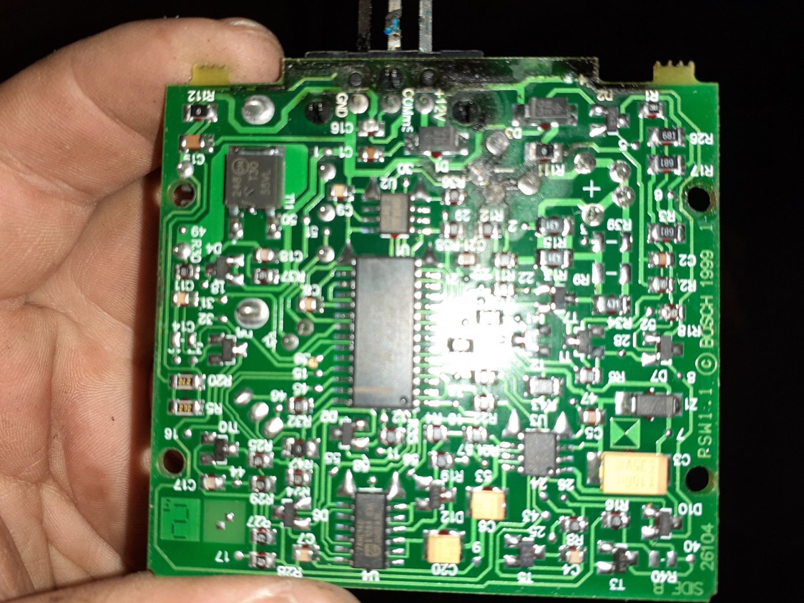

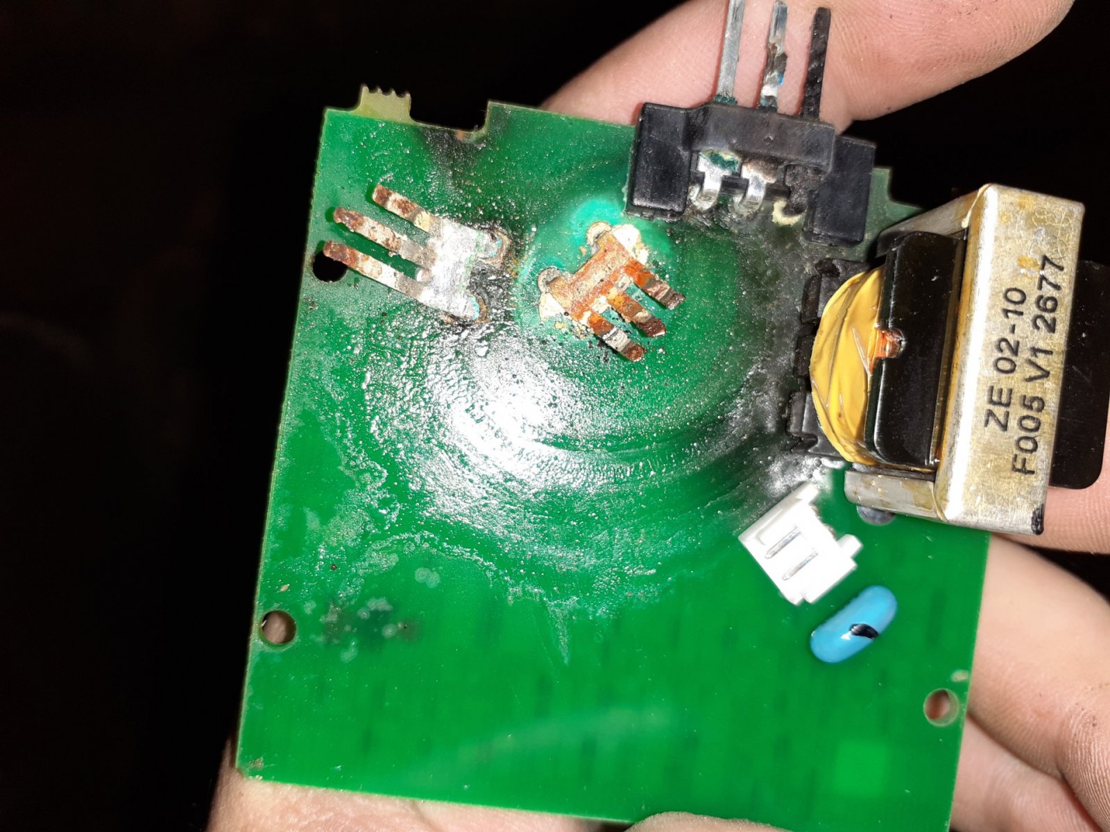

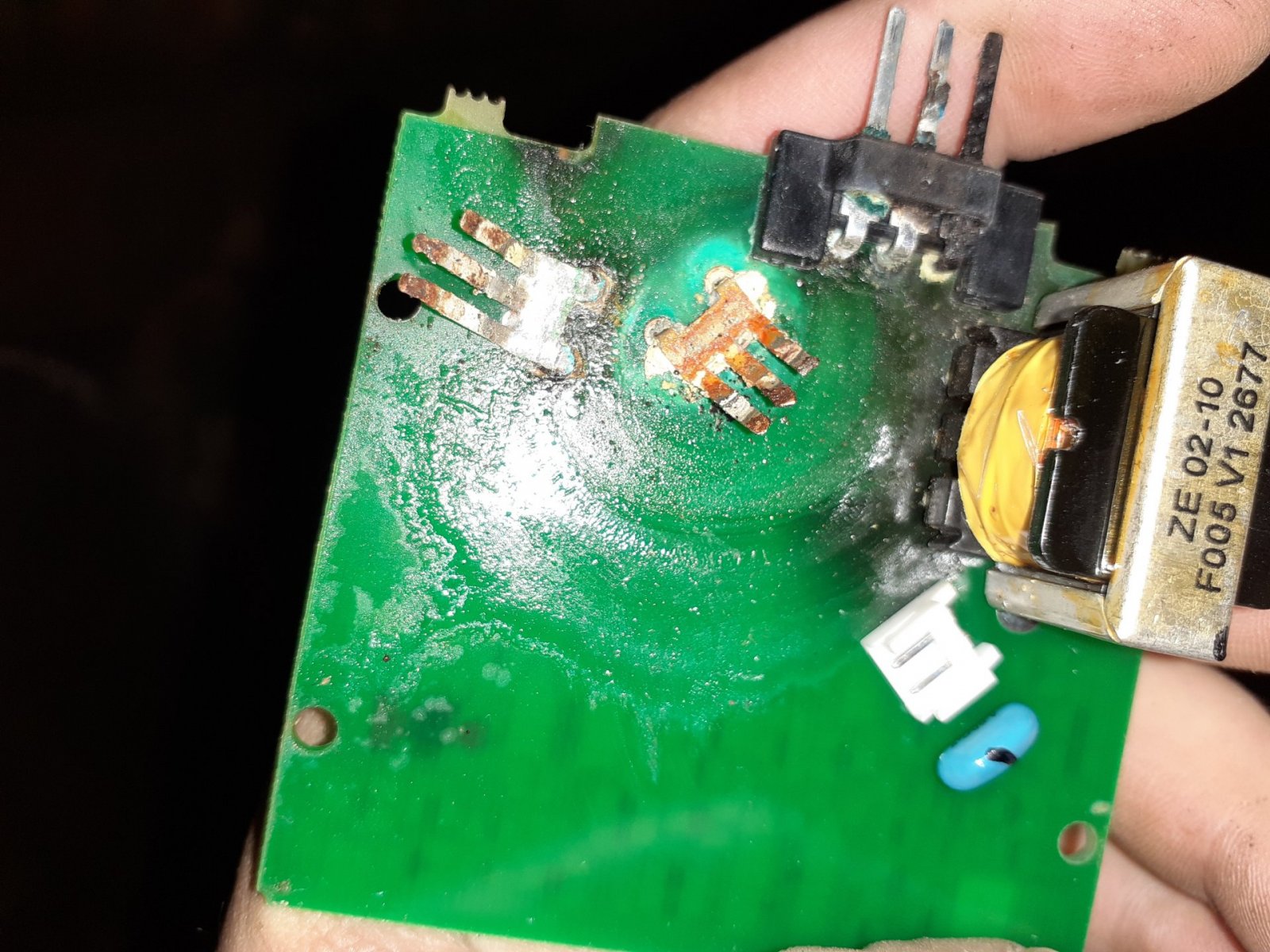

PlayRoll Opublikowano 28 Października 2019 Autor Opublikowano 28 Października 2019 (edytowane) W końcu znalazłem w weekend chwilę czasu żeby na to popatrzeć. Sprawdziłem syrenę faktycznie nie działa, zdemontowałem ją i moja ma oznaczenie 8L0951605 więc jeszcze stara wersja. Po rozebraniu rzeczywiście okazało się, że baterie wylały i uszkodziły płytkę z elektroniką. Zamawiam na allegro już model z oznaczeniem 8L0951605A podobno problem jest mniejszy w tych. Edytowane 28 Października 2019 przez PlayRoll Zdjęcia
