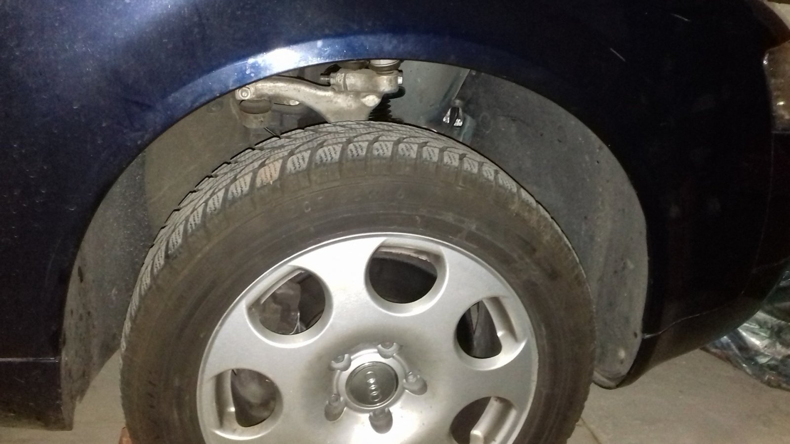

Źle dobrane sprężyny?
Witam, kupiłem nowe amorki sprężyny oraz odboje przód tył po wymianie auto przesadnie mi się podniosło. Powiedzcie czy to kwestia źle dobranych sprezyn czy jest ok i trochę się jeszcze wyrobi?

Kategorie wagowe się zgadzają? Stoi wyżej jak allroad i na pewno się nie ułoży.
Nie wiem za bardzo jak to sprawdzić bo jestem totalnie zielony
z przodu taka japa, że dynie na halloween wsadzi hehe

Tak według zdjęcia to jednak źle zostały dobrane.

Nawet zawieszenie standardowe 1 BA nie ma takiego prześwitu
Podawalem wszystkie parametry samochodu prawidłowo, wiec pomylił się ten gościu. Myślicie że da rade wymienić?  Amorki są dobre
Sprężynę na tył założyć na przód. Niezle:D
Nie, źle mnie zrozumiałeś. Przód zalozylem amorki i sprężyny i zacząłem się dziwić że jest tak wysoko. Wziąłem się za tył wymienilem amorki i zobaczyłem ze nie założę sprezyn z tyłu bo nie mam gniazda i musze dokupić. W tym czasie ogarnąłem powód dlaczego jest tak wysoko przód i wyszło ze mam złe sprężyny.
