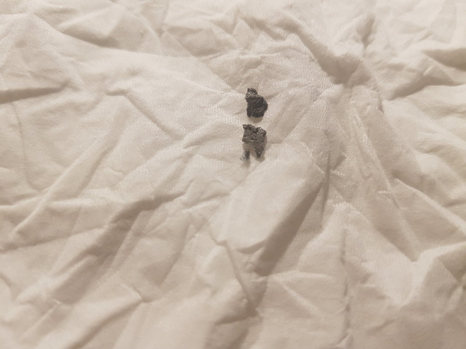

Witam. Zakupilem Audi A4 B7 2.0 TFSI 200 KM BGB w czystej benzynie. Po przejechaniu 120 km przez ekspresówke i miasta silnik zgasł samoistnie. Bo próbie odpalenia zapalił na dosłownie moment i w tym samym czasie z tłumika wyleciały iskry. Po kolejnych próbach odpalenia silnika, nie chciał odpalić pomimo, że silnik sie kręcil przy próbie odpalenia. Po otworzeniu maski początek katalizatora był cały czerwony, a po odholowaniu znalazłem w końcówkach wydechu drobinki metalu. Co to może być i co mogło sie zepsuć ? w załaczeniu zdj ty drobinek metalu. Prosze o szybką pomoc w tym. Z góry dziekuje.
Rozsypany kat zapchał wydech, a to są jego kawałki.
Możliwe że zatkany katalizator.
odepnij przewód od EGRu, jak zapali to zapchany kat
Wyszło, że paliwo dostało się do katalizatora i spaliło go od środka. Do wymiany była cewka zapłonowa no i oczywiście katalizator. Na szczęście wszystko już gra i buczy.
