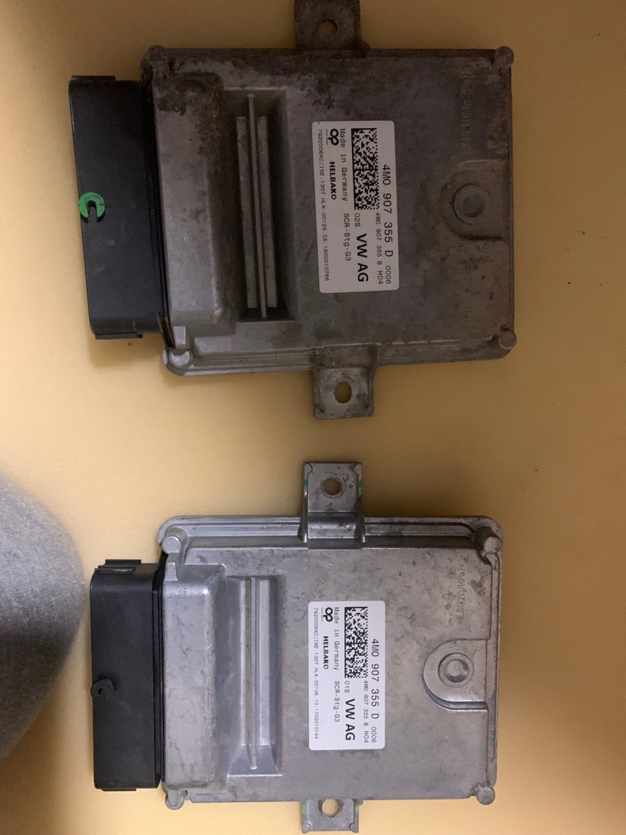

tvnewage Opublikowano 22 Lutego 2023 Opublikowano 22 Lutego 2023 (edytowane) z literką D będzie okej? nie znam się ale auto z końca 2017 a model z 2018 /dostała się do niego woda znalazłem aukcje z demotażu Taurega wygląd ten sam, numery te same.. powinno działać ? Edytowane 22 Lutego 2023 przez tvnewage
Koalakm Opublikowano 23 Lutego 2023 Opublikowano 23 Lutego 2023 12 godzin temu, tvnewage napisał(a): z literką D będzie okej? Kolego zadaj sobie trud i przeczytaj caly temat - znajdziesz odpowiedzi na swoje pytania
tvnewage Opublikowano 24 Lutego 2023 Opublikowano 24 Lutego 2023 (edytowane) Chiałem mieć tylko pewność ale udało się Stary sterownik z literą B który bardzo cieżko znaleść na aukcjach żeby wygladał przyzwoicie. Znalazłem z literką D po demontażu z taurega. Przepiąłem i wszystkie błędy znikły. Co ciekawe stary sterownik nie wygladał źle tylko poprostu wilgoć mu pomogła. Jeszcze raz dziekuję wszystkim za pomoc i za takie forum. Edytowane 24 Lutego 2023 przez tvnewage
Koalakm Opublikowano 24 Lutego 2023 Opublikowano 24 Lutego 2023 2 godziny temu, tvnewage napisał(a): Znalazłem z literką D po demontażu z taurega. Przepiąłem i wszystkie błędy znikły. Dzięki za info. Wygląda jednak że chyba można je zmieniać między modelami.

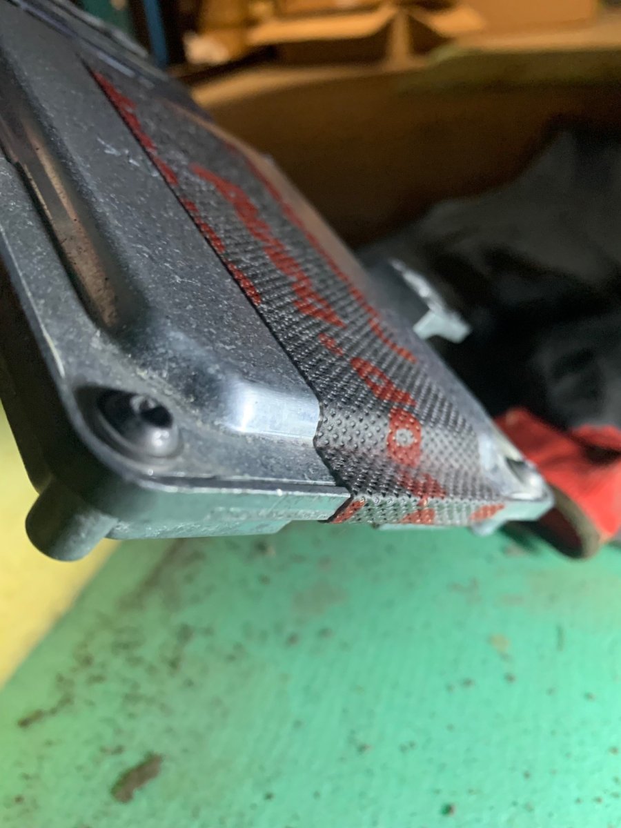

skamin Opublikowano 26 Lutego 2023 Opublikowano 26 Lutego 2023 Witam, Miałem u siebie 4M0 907 355 D. Postanowiłem wstawić sterownik od Q5 czyli 80A 907 355 D, ale nie wszystkie błędy dało się skasować. Na szczęście udało się wymienić na sterownik z Q7 czyli 4M0 907 355 D. Zakleiłem taśmą do klejenia membran i ... samochód jak nowy
maxi_kaz Opublikowano 6 Marca 2023 Opublikowano 6 Marca 2023 @skaminmam chyba taką samą taśmę, ale boję się czy nie będzie działać w tym środowisku trochę jak gąbka, ja planuję użyć tylko mały kawałek zakrywający otwór. U mnie wersja z D nie zadziałała, błąd komunikacji ze sterownikiem, nie wiem czy to problem samego sterownika, czy jednak jakiś problem zgodności. Zamówiłem dokładnie taki jaki był do tej pory czyli bez żadnej literki.

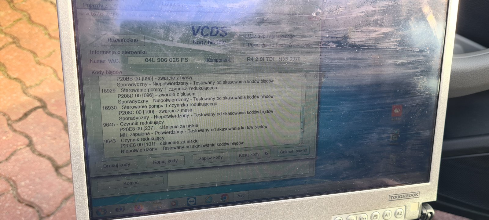

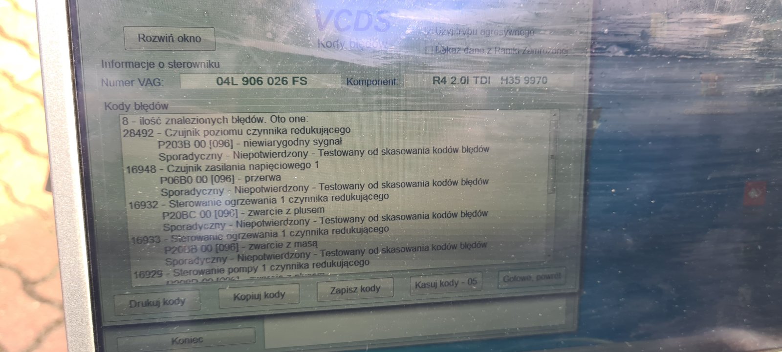

Grzesiek333 Opublikowano 26 Marca 2023 Opublikowano 26 Marca 2023 Witam, Poczytałem tu trochę i zdecydowałem się na wymianę sterownika. Trochę się zdziwiłem gdy się okazało że zamiast 4M0907355 mam 4M0907355B Wymieniłem na 4M0907355D niestety bez efektu. Teraz pytanie czy szukać tego z oznaczeniem 4M0907355B czy to oznacza że problem jest gdzieś indziej?
Muskel1 Opublikowano 26 Marca 2023 Opublikowano 26 Marca 2023 Moźliwe, że kupiłeś uszkodzony sterownik. Wrzuć pełny autoscan a nie zdjęcia.
Grzesiek333 Opublikowano 26 Marca 2023 Opublikowano 26 Marca 2023 Zdjęcia zrobiłem w warsztacie przed wymianą i nic więcej nie mam. Wymieniłem sterownik i adblue nadal się swieci.
Muskel1 Opublikowano 26 Marca 2023 Opublikowano 26 Marca 2023 To w czym problem wykonać ponownie autoscan?
Grzesiek333 Opublikowano 26 Marca 2023 Opublikowano 26 Marca 2023 Niedziela... Rozumiem, że skasować błędy najpierw i liczyć że ruszy?
Muskel1 Opublikowano 26 Marca 2023 Opublikowano 26 Marca 2023 Nie skasujesz tych błędów. Najprawdopodobniej sterownik, który zakupiłeś jest także uszkodzony. Nie jesteś pierwszy i nie ostatni z takim zakupem.
