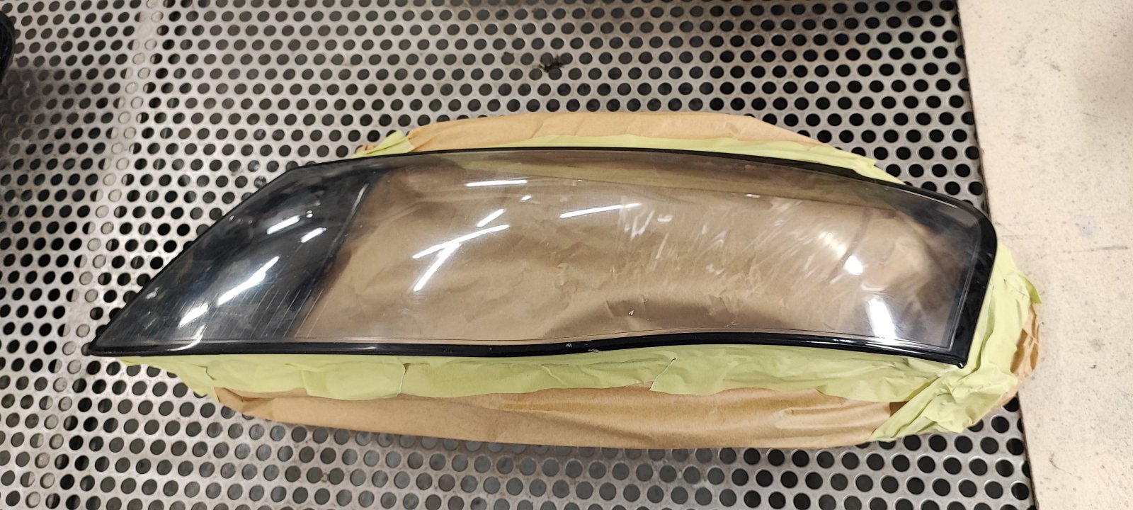

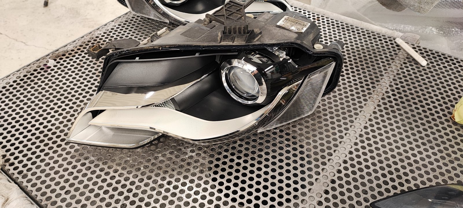

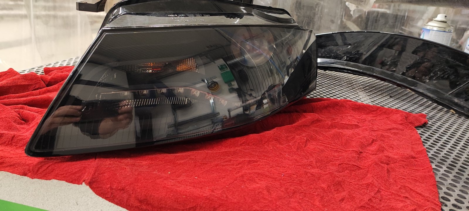

karolek_ust Opublikowano 10 Grudnia 2021 Autor Opublikowano 10 Grudnia 2021 Na razie zostaje moje front to lampy dostały spa . Klosze rozklejone by je wyczyścić od środka i na zewnątrz nowy bezbarwny. 1
egon47 Opublikowano 10 Grudnia 2021 Opublikowano 10 Grudnia 2021 Na razie zostaje moje front to lampy dostały spa . Klosze rozklejone by je wyczyścić od środka i na zewnątrz nowy bezbarwny. true Dobra decyzja zostaw te lampy pomyśl żeby chromowe dodatki w lampach malnac na czarno
granatowy Opublikowano 10 Grudnia 2021 Opublikowano 10 Grudnia 2021 Nawet spoko to wygląda, ale lusterka mi tu teraz nie pasują, albo w kolor auta albo w kolor felg true Tylko w kolor auta.
karolek_ust Opublikowano 11 Grudnia 2021 Autor Opublikowano 11 Grudnia 2021 Dobra decyzja zostaw te lampy pomyśl żeby chromowe dodatki w lampach malnac na czarno true

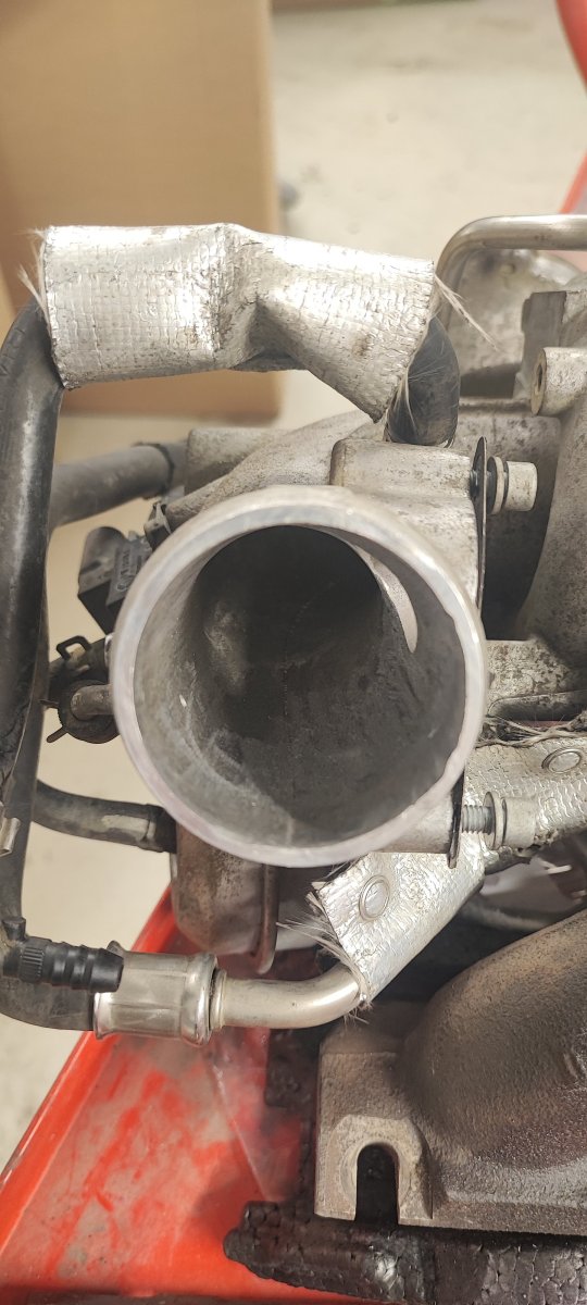

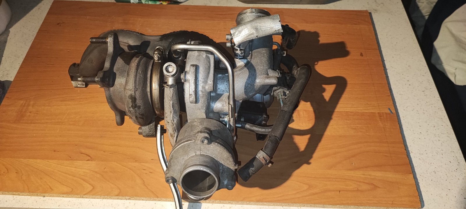

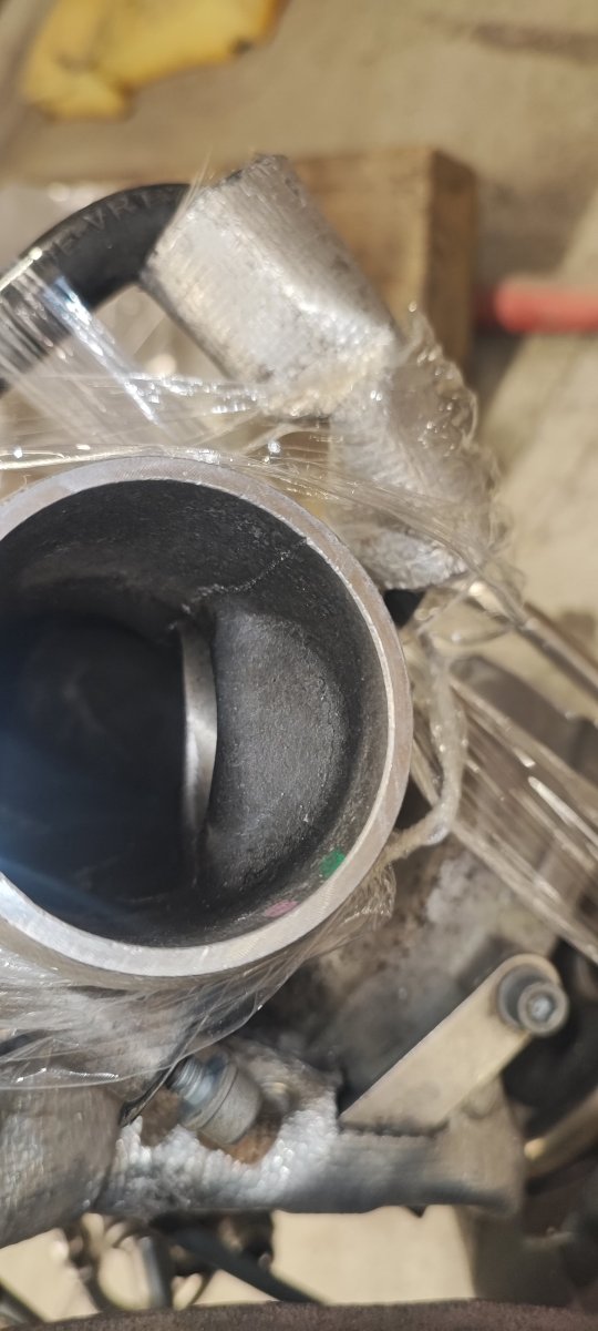

karolek_ust Opublikowano 19 Stycznia 2022 Autor Opublikowano 19 Stycznia 2022 Mody turbiny przed montażem

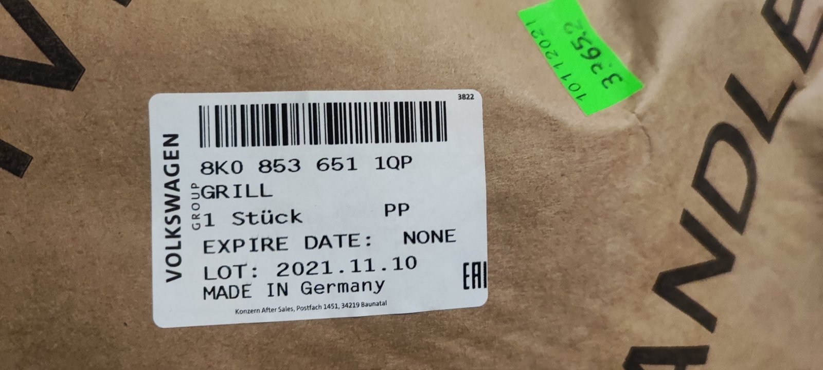

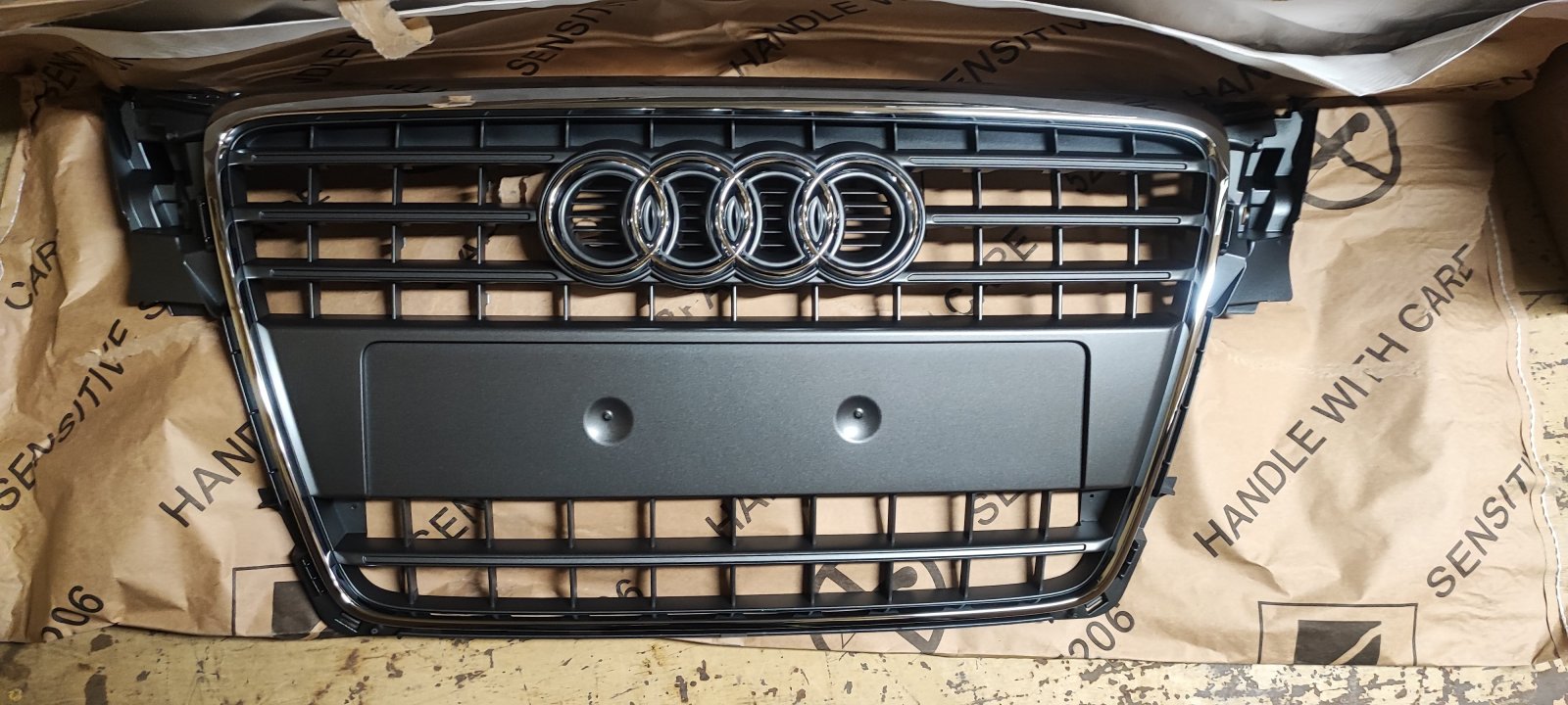

karolek_ust Opublikowano 17 Lutego 2022 Autor Opublikowano 17 Lutego 2022 Dzis kawa w ACO i wpadł grill nie będę jakich Chińczyków kupować musi być ACO 1
Monti Opublikowano 17 Lutego 2022 Opublikowano 17 Lutego 2022 Dzis kawa w ACO i wpadł grill nie będę jakich Chińczyków kupować musi być ACO true Zakup po winie? 1
karolek_ust Opublikowano 17 Lutego 2022 Autor Opublikowano 17 Lutego 2022 Zakup po winie? true Po whisky heheh wszystko sprawdzone w Niemczech i potwierdzone że będzie to pasować .
kris_91 Opublikowano 17 Lutego 2022 Opublikowano 17 Lutego 2022 Dzis kawa w ACO i wpadł grill nie będę jakich Chińczyków kupować musi być ACO true Czemu nie black?
karolek_ust Opublikowano 17 Lutego 2022 Autor Opublikowano 17 Lutego 2022 Czemu nie black? true Bo będzie zaraz lakierowany w Black . Przedfl nie było chyba w piano Black 1

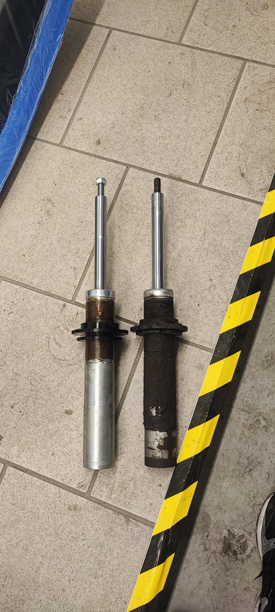

karolek_ust Opublikowano 19 Lutego 2022 Autor Opublikowano 19 Lutego 2022 Panowie był problem ze pływaniem audi ściąganiem przy hamowaniu . Łożyska nowe , wahacze górne , zwrotnice , klocki zmienione , hamulce odpowietrzanie zmieniany płyn , zrobiona zbieżność . I dalej było to samo powyżej 120 km/h jak na lodzie na letnich oponach . No ale dziś problem rozwiązany wpadł nowy gwint . Amorki musiały być już słabe i temu tak rzucało bujało . Teraz trzyma się drogi i nic nie skrzypi bo prędzej zawias skrzypial 1
KonradA4troop Opublikowano 19 Lutego 2022 Opublikowano 19 Lutego 2022 Bo będzie zaraz lakierowany w Black . Przedfl nie było chyba w piano Black true Nie jestem pewny, ale chyba w pakiecie czerń i nie wiem czy też przy 3ltr nie było ori piano w przedlifcie (pewnie kwestia zamówienia), kiedyś o tym czytałem. Poprawcie jeśli się mylę. Co do Amorków chyba też mnie to czeka, bo też rzuca przy wyższych prędkościach.
karolek_ust Opublikowano 19 Lutego 2022 Autor Opublikowano 19 Lutego 2022 Nie jestem pewny, ale chyba w pakiecie czerń i nie wiem czy też przy 3ltr nie było ori piano w przedlifcie (pewnie kwestia zamówienia), kiedyś o tym czytałem. Poprawcie jeśli się mylę. Co do Amorków chyba też mnie to czeka, bo też rzuca przy wyższych prędkościach. true Miałem to samo strach było jechac szybko albo w deszczu wrażenie że tył ucieka jak tylny napęd. Mówię wszystko już zmienione to teraz gwint . Wyciągam stare amortki tył mówię sprawdzę no idą do środka praktycznie identycznie jak nowy myślę kurde jak to nie to , to co może by ale po chwili już zauważyłem różnice nowy wyszedł natychmiast zaś stary powoli wychodził do góry . I teraz auto trzyma się drogi , co prawda dziś wieje także tez czuć że rzuca autem ale rano zanim zmieniłem to nie mogłem ujechać w tym wierze tak rzucalo
KonradA4troop Opublikowano 19 Lutego 2022 Opublikowano 19 Lutego 2022 Miałem to samo strach było jechac szybko albo w deszczu wrażenie że tył ucieka jak tylny napęd. Mówię wszystko już zmienione to teraz gwint . Wyciągam stare amortki tył mówię sprawdzę no idą do środka praktycznie identycznie jak nowy myślę kurde jak to nie to , to co może by ale po chwili już zauważyłem różnice nowy wyszedł natychmiast zaś stary powoli wychodził do góry . I teraz auto trzyma się drogi , co prawda dziś wieje także tez czuć że rzuca autem ale rano zanim zmieniłem to nie mogłem ujechać w tym wierze tak rzucalo No ja na te wiatry to nawet nie ruszam z garażu, komunikacją tylko. ale ostatnio przy 2 z przodu zaczynał być taki no mniej stabilny właśnie, do 100+ jeszcze jest normalnie, ale chyba właśnie też zaczynają mi się kończyć. true
